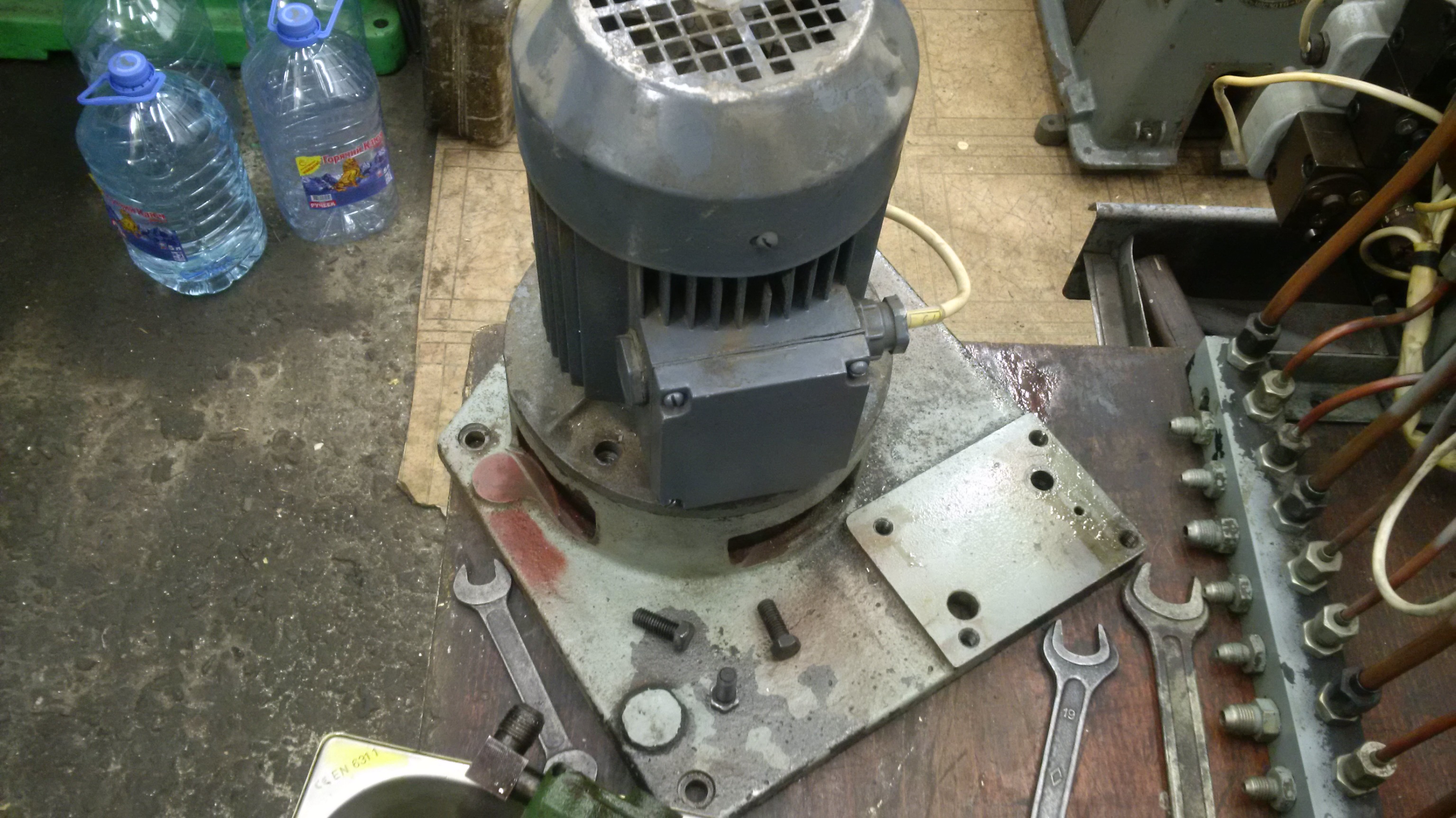

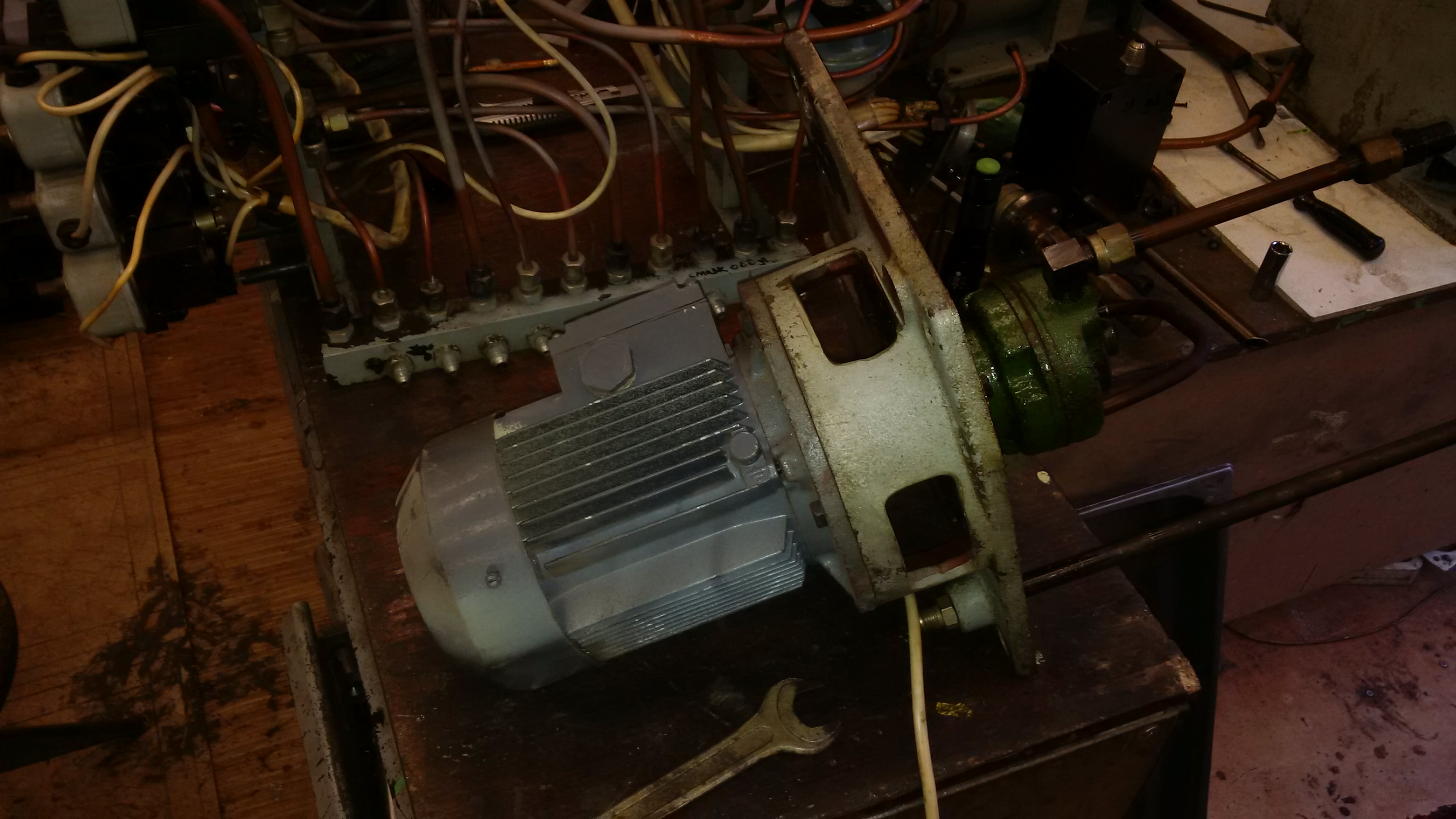

Доброго дня чпушники.

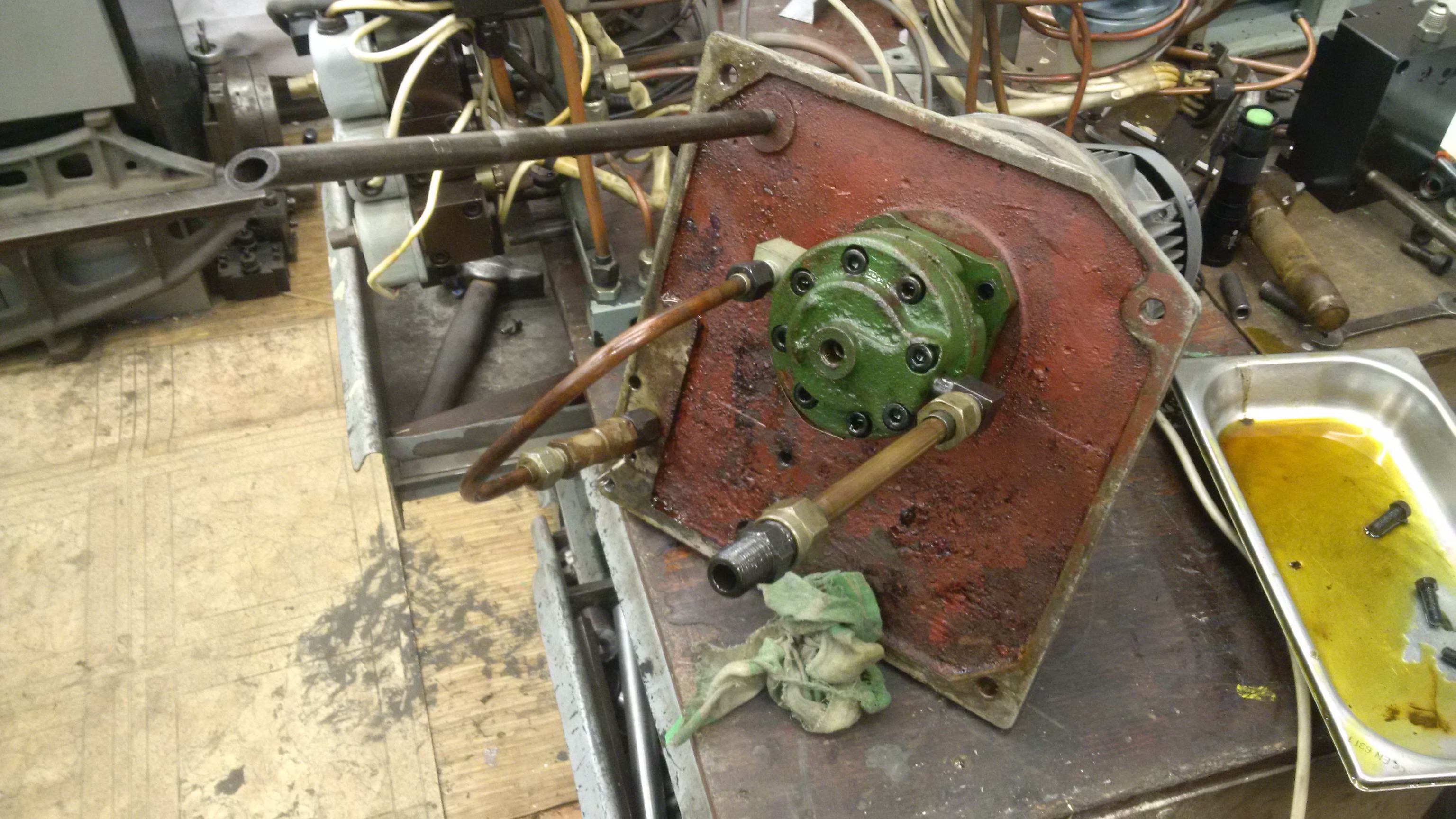

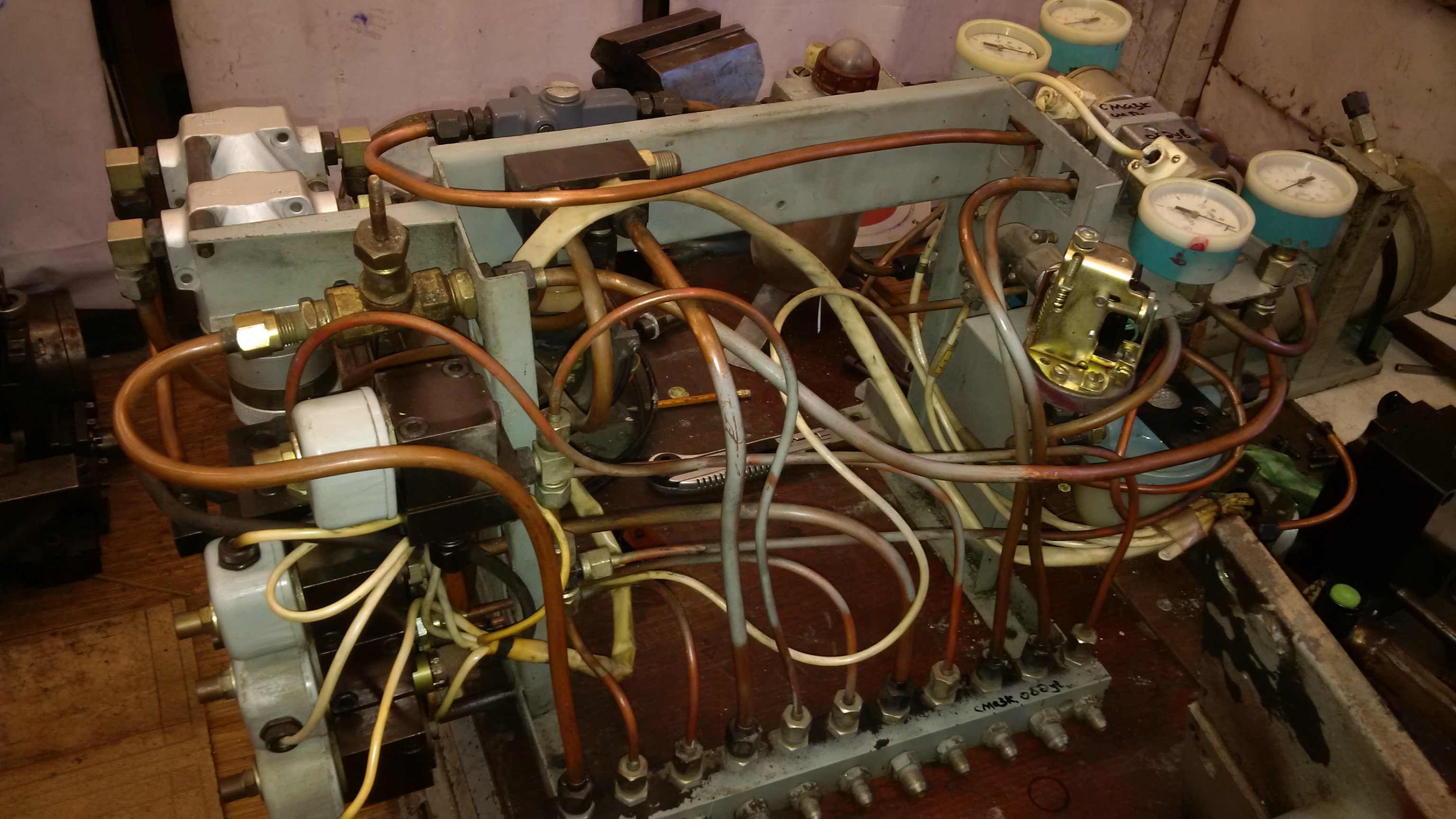

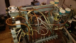

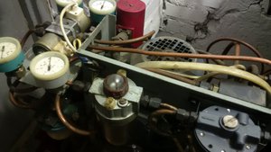

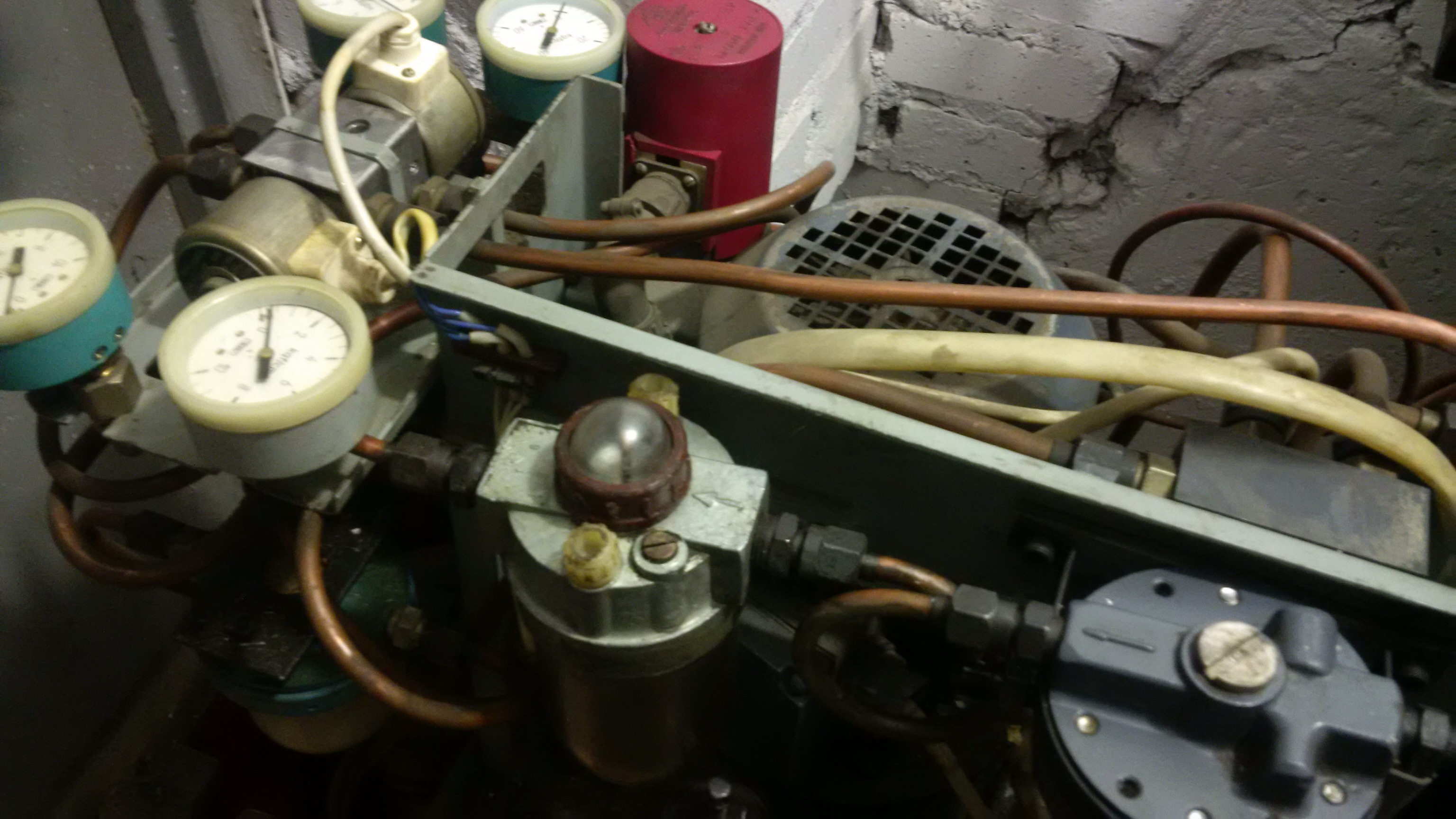

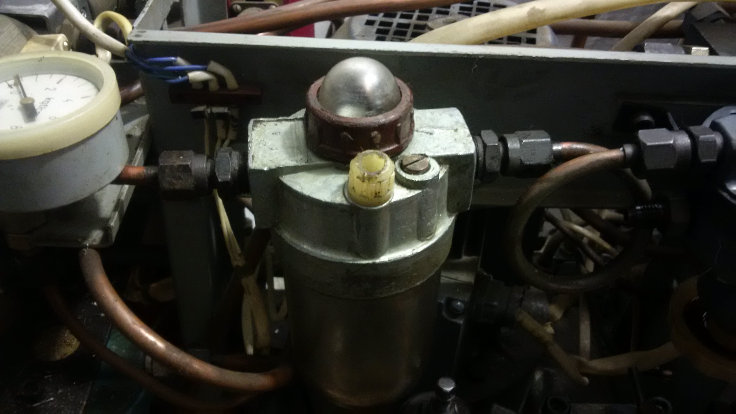

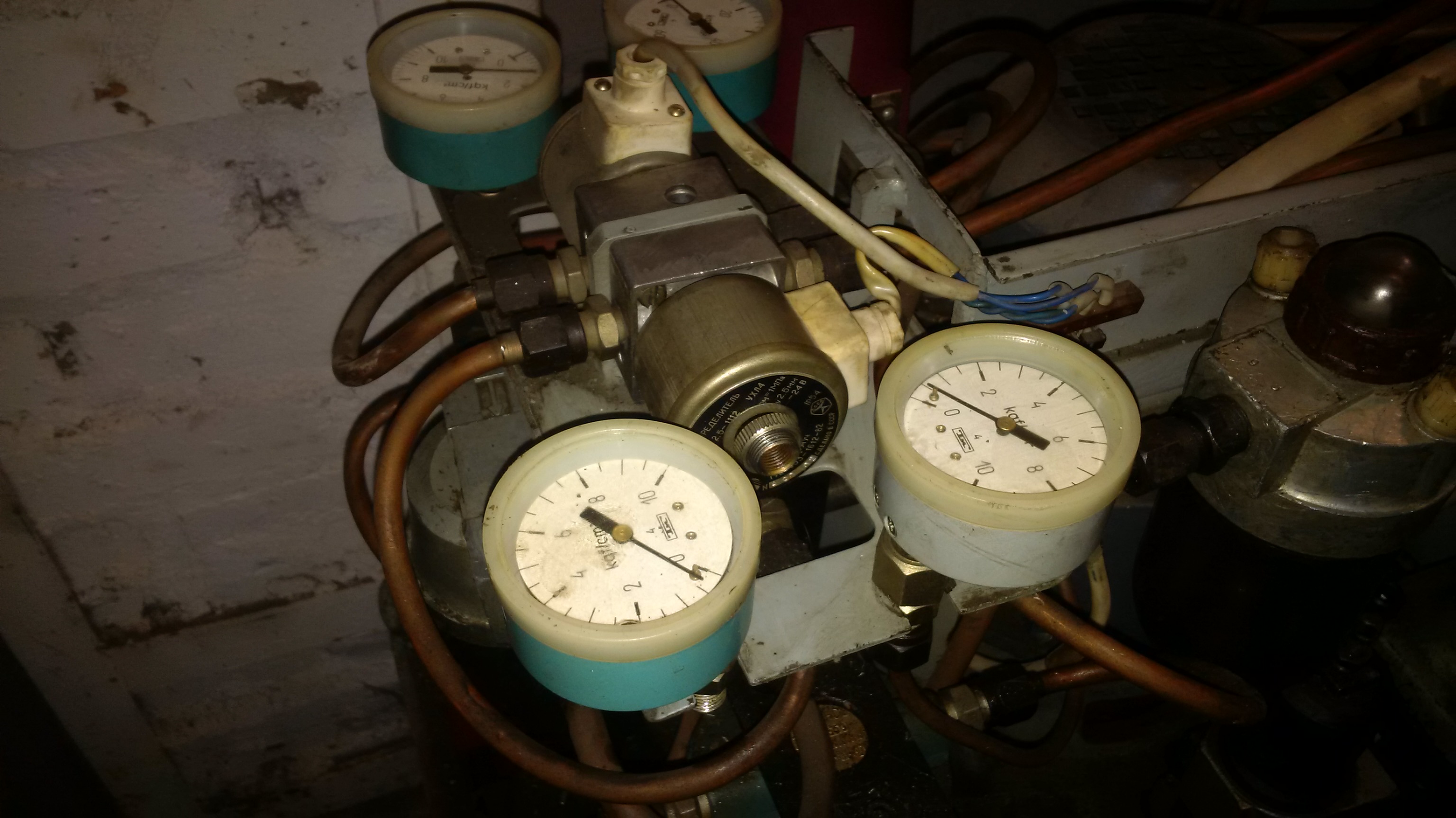

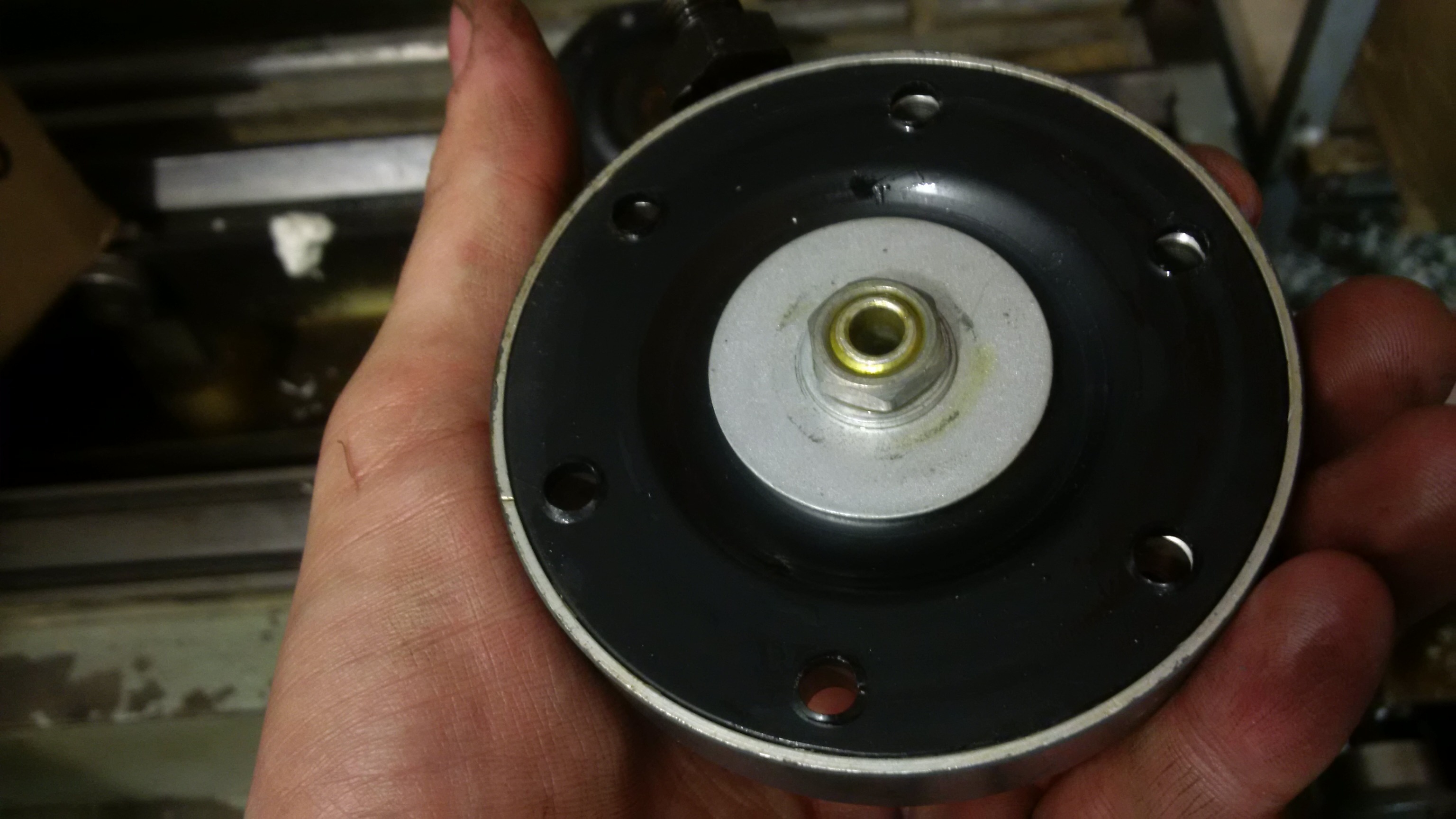

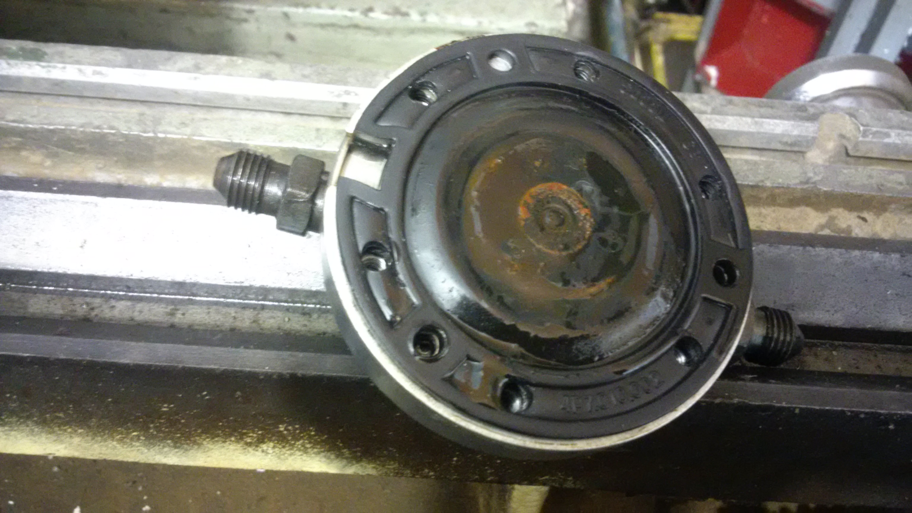

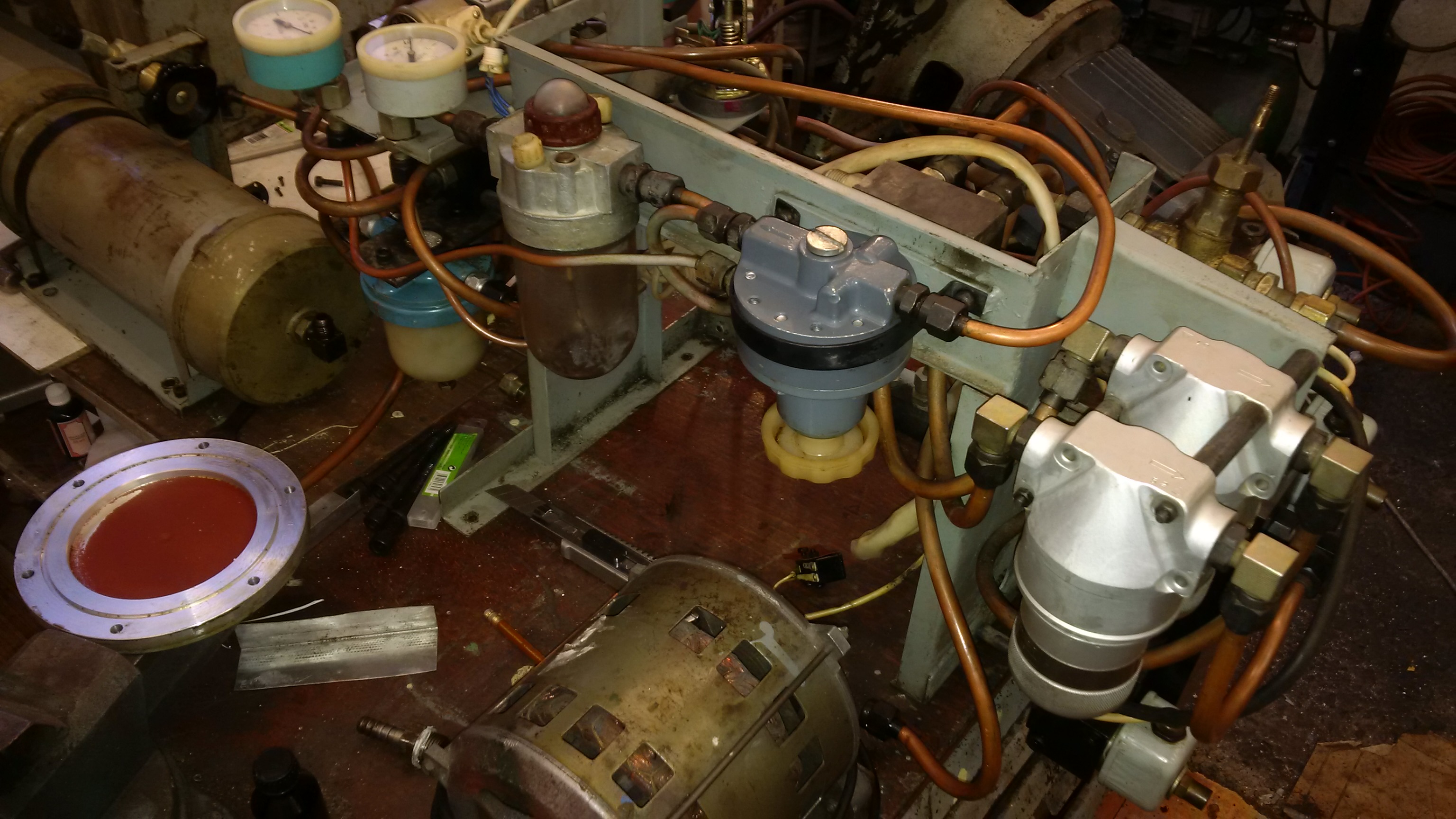

Продолжаем лечение нашего ленинградского гостя. Решил начать с гидростанции, причем сначала я думал, что достаточно будет немножко помыть бензином крышки в исключительно декоративных целях,
IMG_20190623_000134.jpg (4897 просмотров) <a class='original' href='./download/file.php?id=165053&mode=view' target=_blank>Загрузить оригинал (861.11 КБ)</a>
IMG_20190623_000140.jpg (4897 просмотров) <a class='original' href='./download/file.php?id=165054&mode=view' target=_blank>Загрузить оригинал (702.89 КБ)</a>
IMG_20190623_000146.jpg (4897 просмотров) <a class='original' href='./download/file.php?id=165055&mode=view' target=_blank>Загрузить оригинал (649.4 КБ)</a>
IMG_20190623_000204.jpg (4897 просмотров) <a class='original' href='./download/file.php?id=165057&mode=view' target=_blank>Загрузить оригинал (880.69 КБ)</a>
IMG_20190623_000154.jpg (4897 просмотров) <a class='original' href='./download/file.php?id=165056&mode=view' target=_blank>Загрузить оригинал (883.49 КБ)</a>
IMG_20190623_000120.jpg (4897 просмотров) <a class='original' href='./download/file.php?id=165052&mode=view' target=_blank>Загрузить оригинал (713.51 КБ)</a>

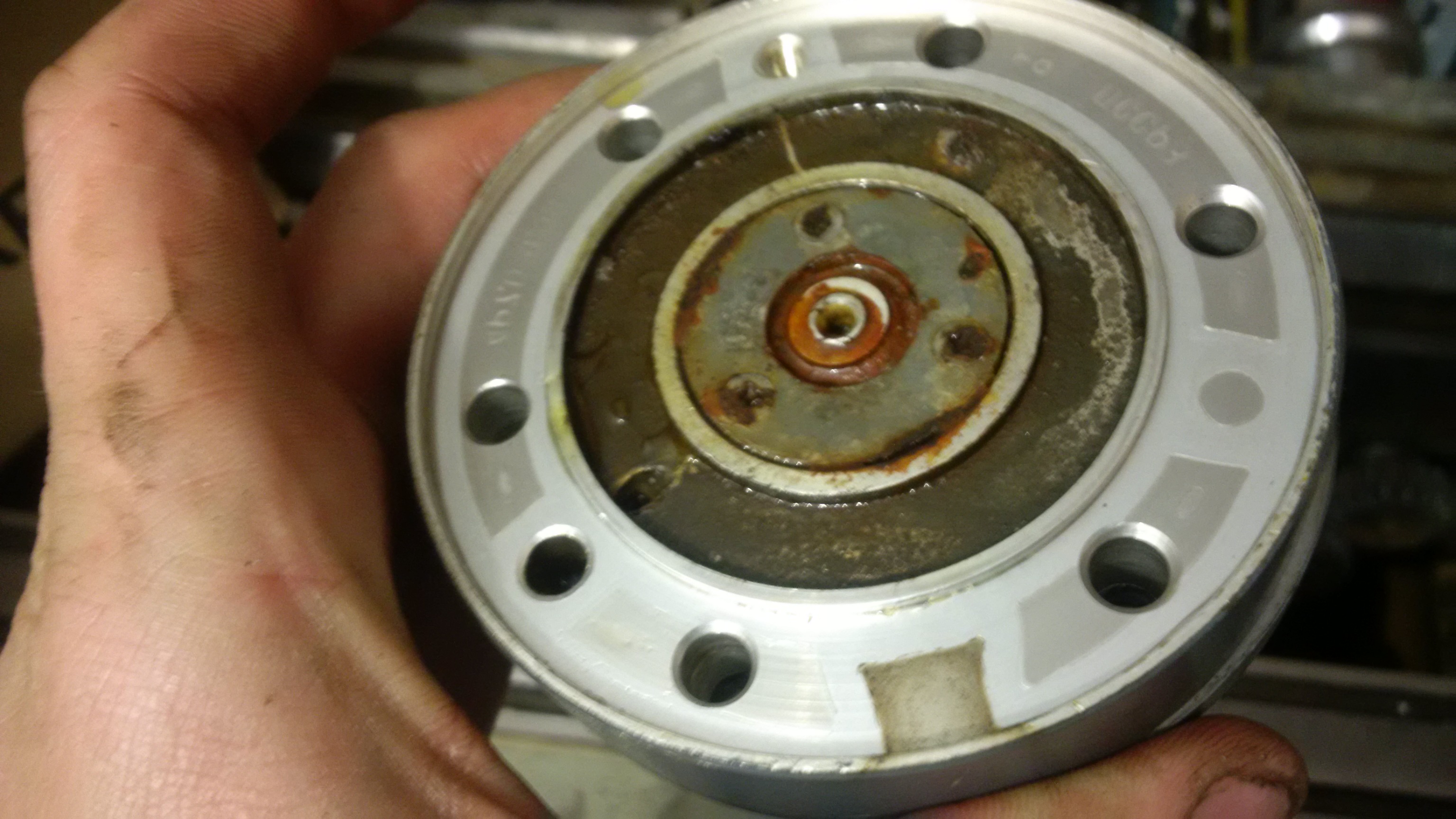

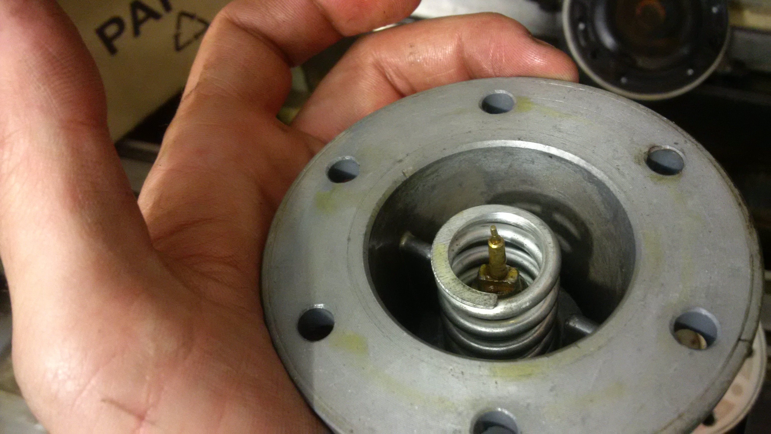

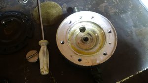

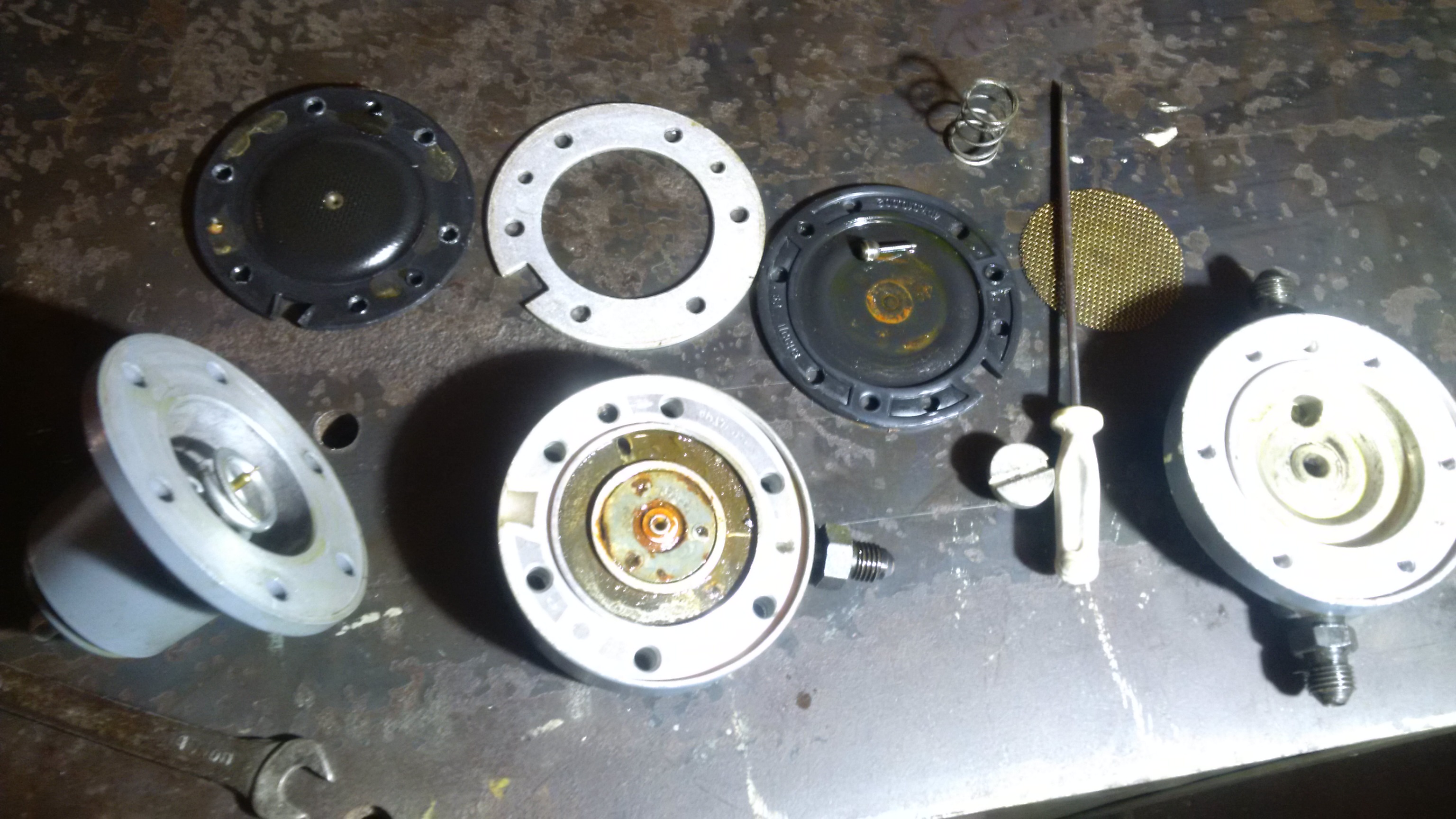

то злая действительность сказала мне нечто совершенно другое. Дело в том, что в системе случилась вода и случилось её довольно много, итак дроссель:
IMG_20190623_001252.jpg (4897 просмотров) <a class='original' href='./download/file.php?id=165058&mode=view' target=_blank>Загрузить оригинал (918.51 КБ)</a>
IMG_20190623_001303.jpg (4897 просмотров) <a class='original' href='./download/file.php?id=165059&mode=view' target=_blank>Загрузить оригинал (858.28 КБ)</a>
IMG_20190623_001322.jpg (4897 просмотров) <a class='original' href='./download/file.php?id=165060&mode=view' target=_blank>Загрузить оригинал (936.77 КБ)</a>
IMG_20190623_001341.jpg (4897 просмотров) <a class='original' href='./download/file.php?id=165061&mode=view' target=_blank>Загрузить оригинал (648.52 КБ)</a>
IMG_20190623_001610.jpg (4897 просмотров) <a class='original' href='./download/file.php?id=165062&mode=view' target=_blank>Загрузить оригинал (873.35 КБ)</a>
IMG_20190623_001614.jpg (4897 просмотров) <a class='original' href='./download/file.php?id=165063&mode=view' target=_blank>Загрузить оригинал (740.32 КБ)</a>
IMG_20190623_001619.jpg (4897 просмотров) <a class='original' href='./download/file.php?id=165064&mode=view' target=_blank>Загрузить оригинал (834.67 КБ)</a>

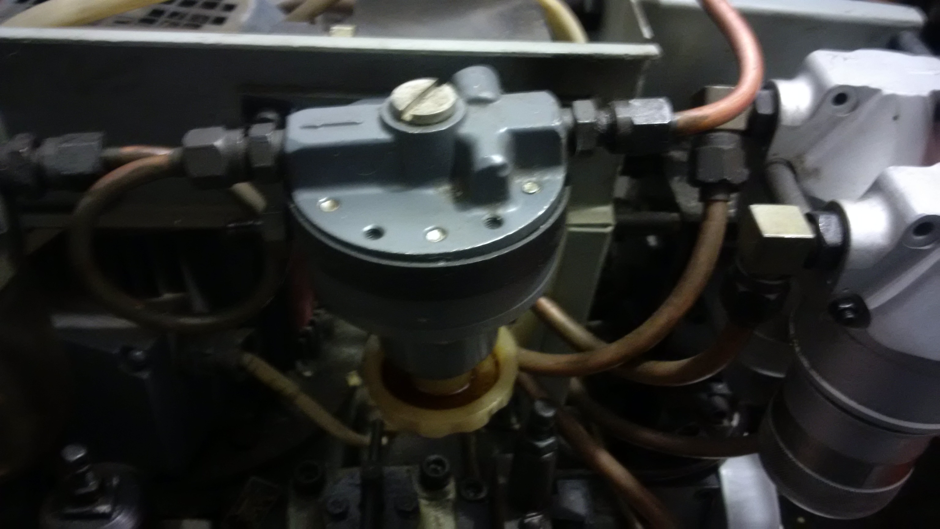

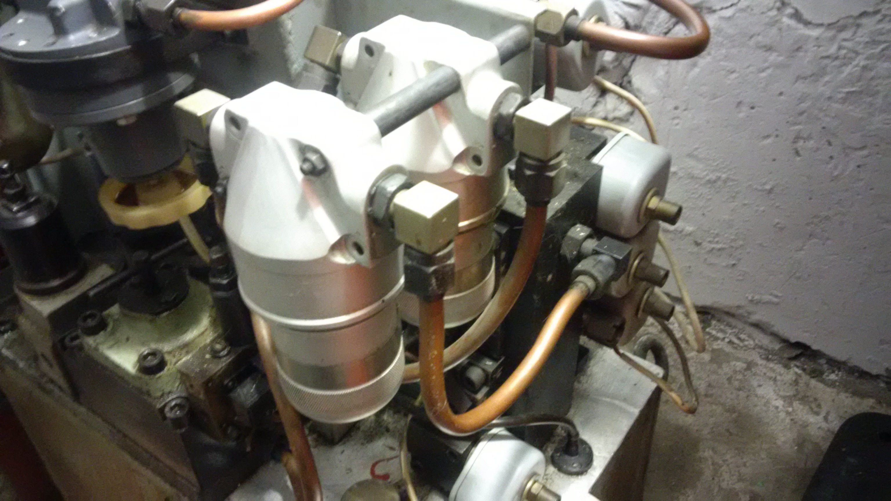

Теперь нужно промывать и вычищать всю пневматику, масло пойдет на отопление гаража холодными южными зимами. Тоесть менять и чистить нужно вообще все, так как оно есть, работать ничего не должно и не будет. Спасибо, несоответствию подаваемого воздуха ГОСТ 11882-73

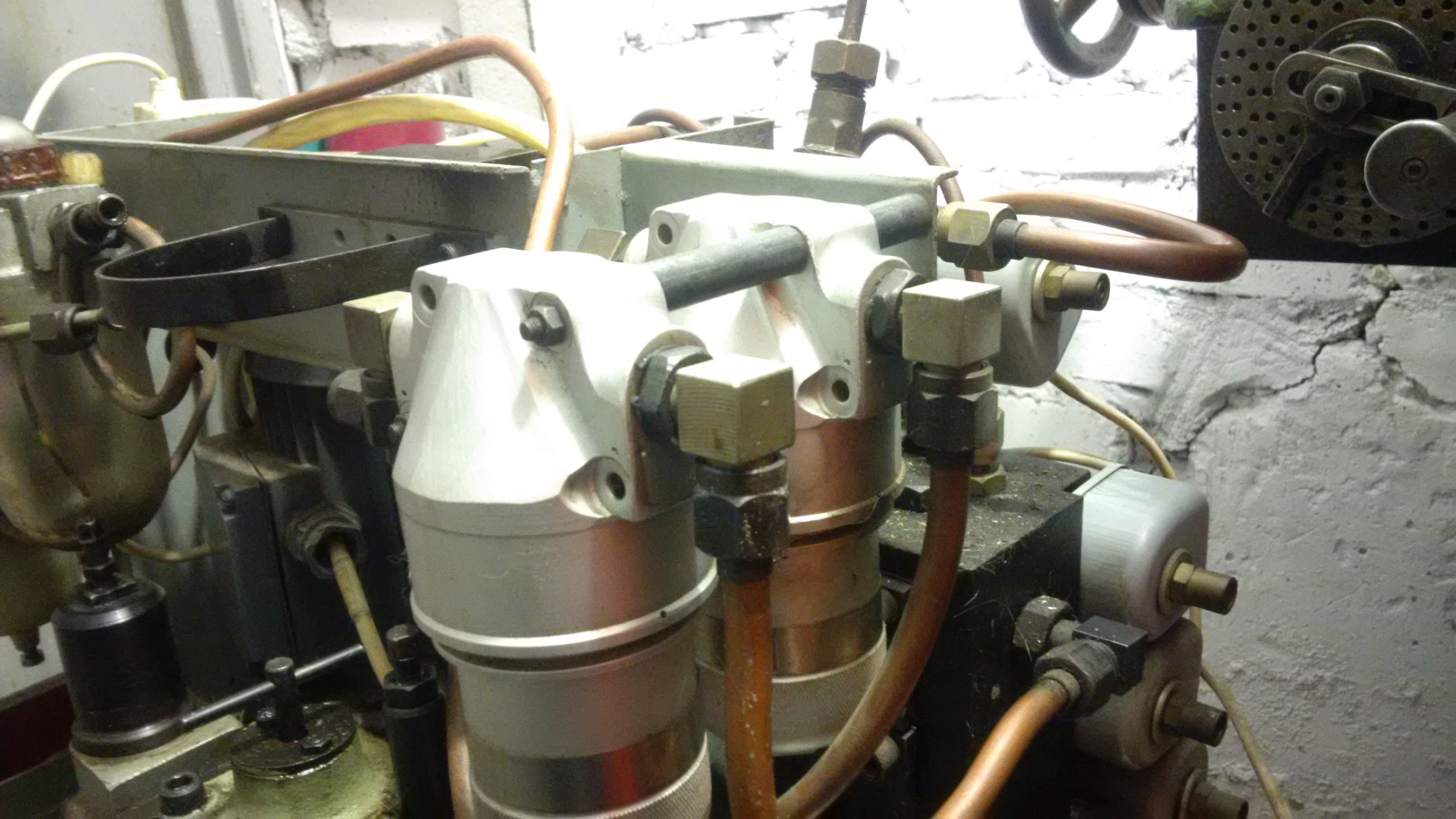

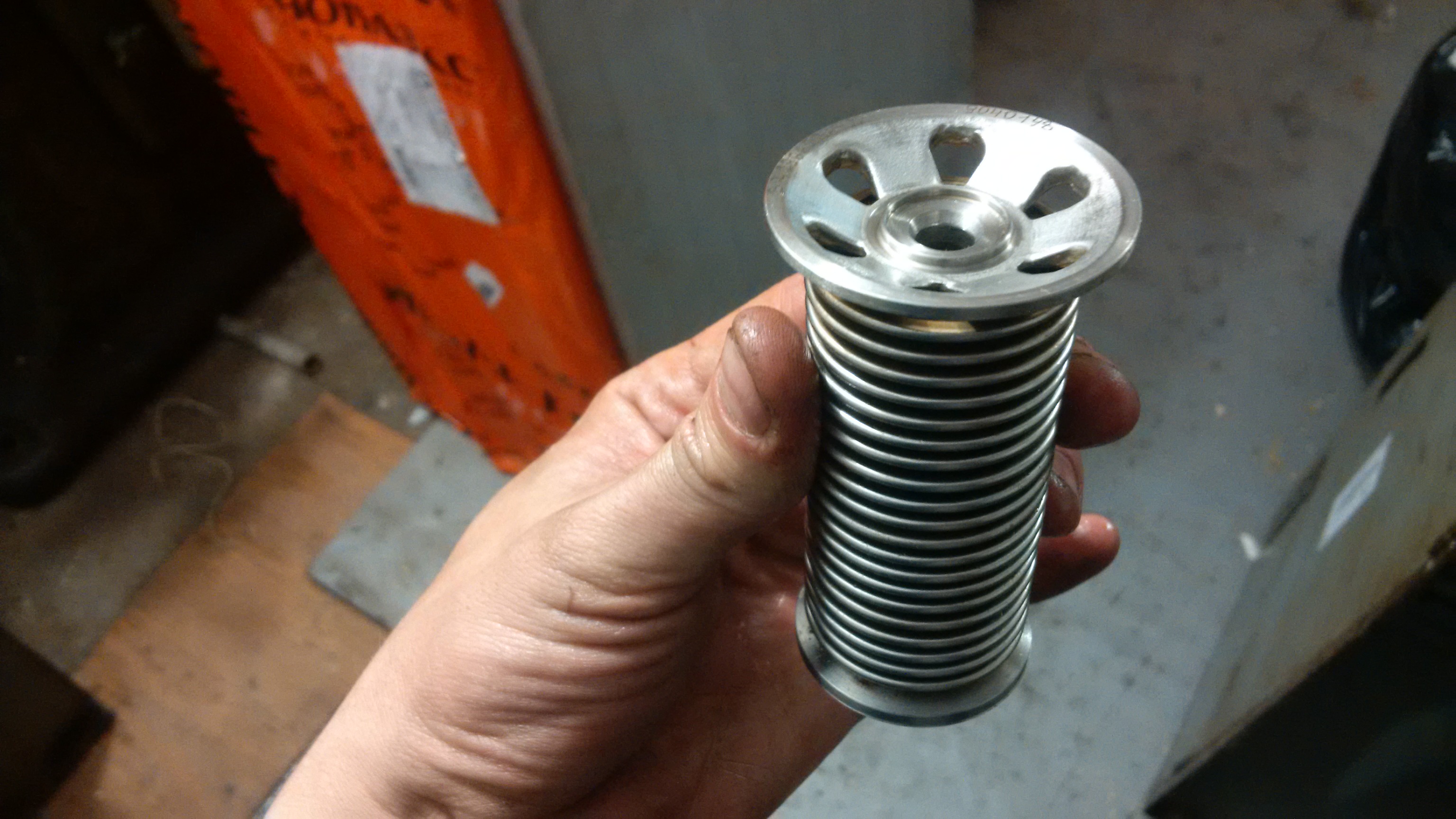

Владимирцы сделали крайне достойные фильтры для гидросистемы
IMG_20190623_005232.jpg (4897 просмотров) <a class='original' href='./download/file.php?id=165065&mode=view' target=_blank>Загрузить оригинал (978.41 КБ)</a>
а это сам фильтрующий элемент, все красиво, сурово и надежно:
IMG_20190623_010218.jpg (4897 просмотров) <a class='original' href='./download/file.php?id=165066&mode=view' target=_blank>Загрузить оригинал (916.1 КБ)</a>

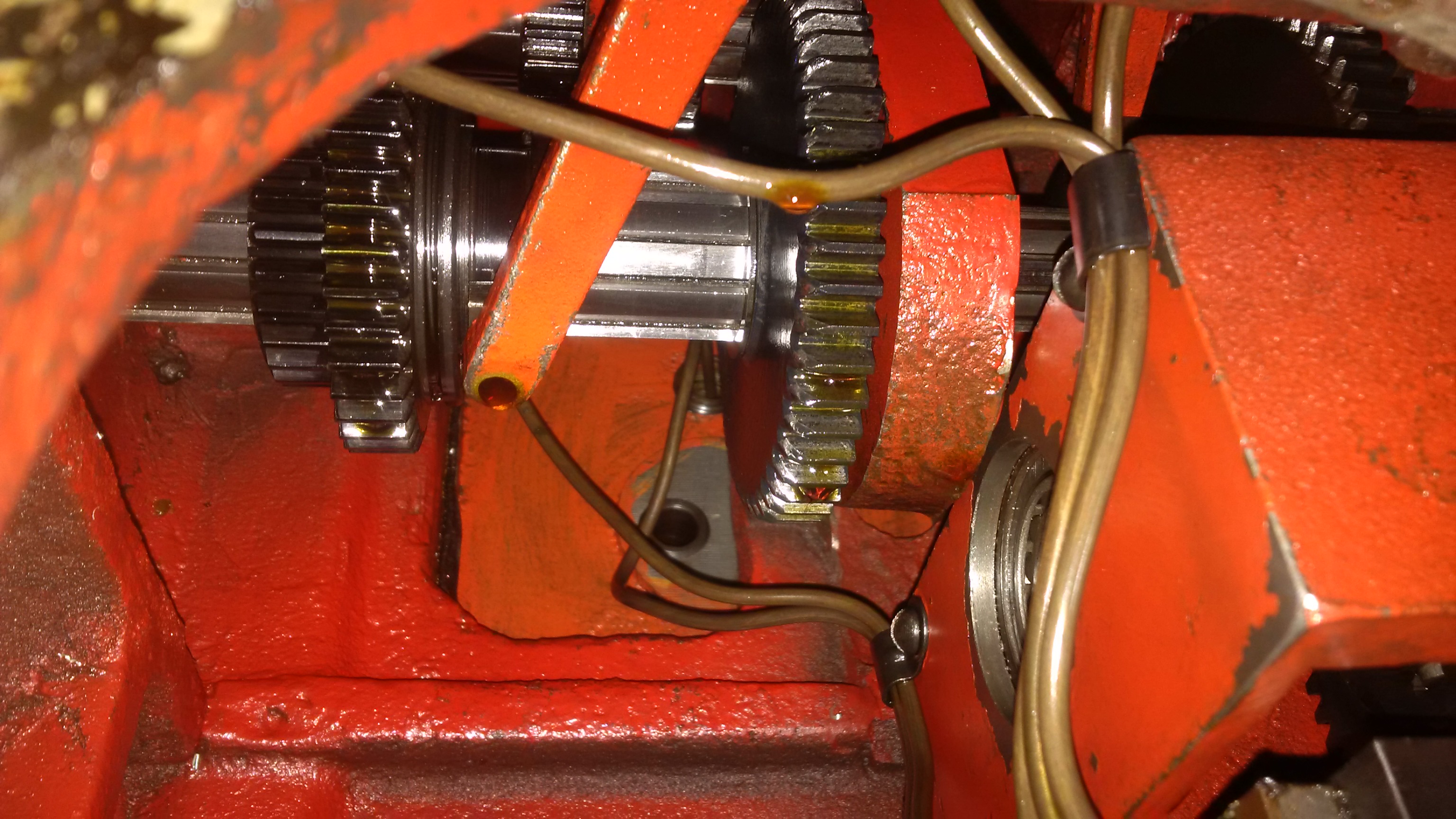

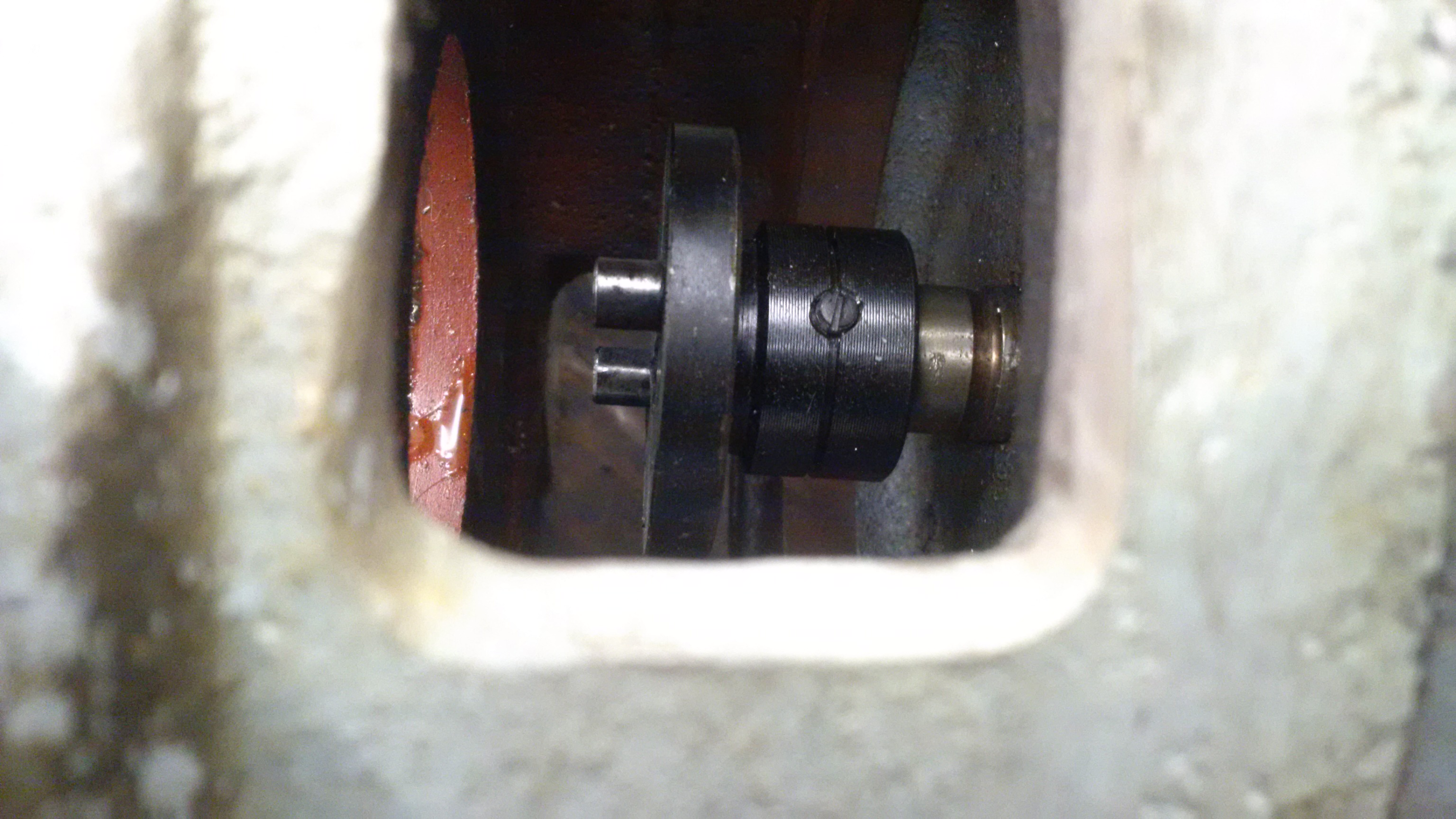

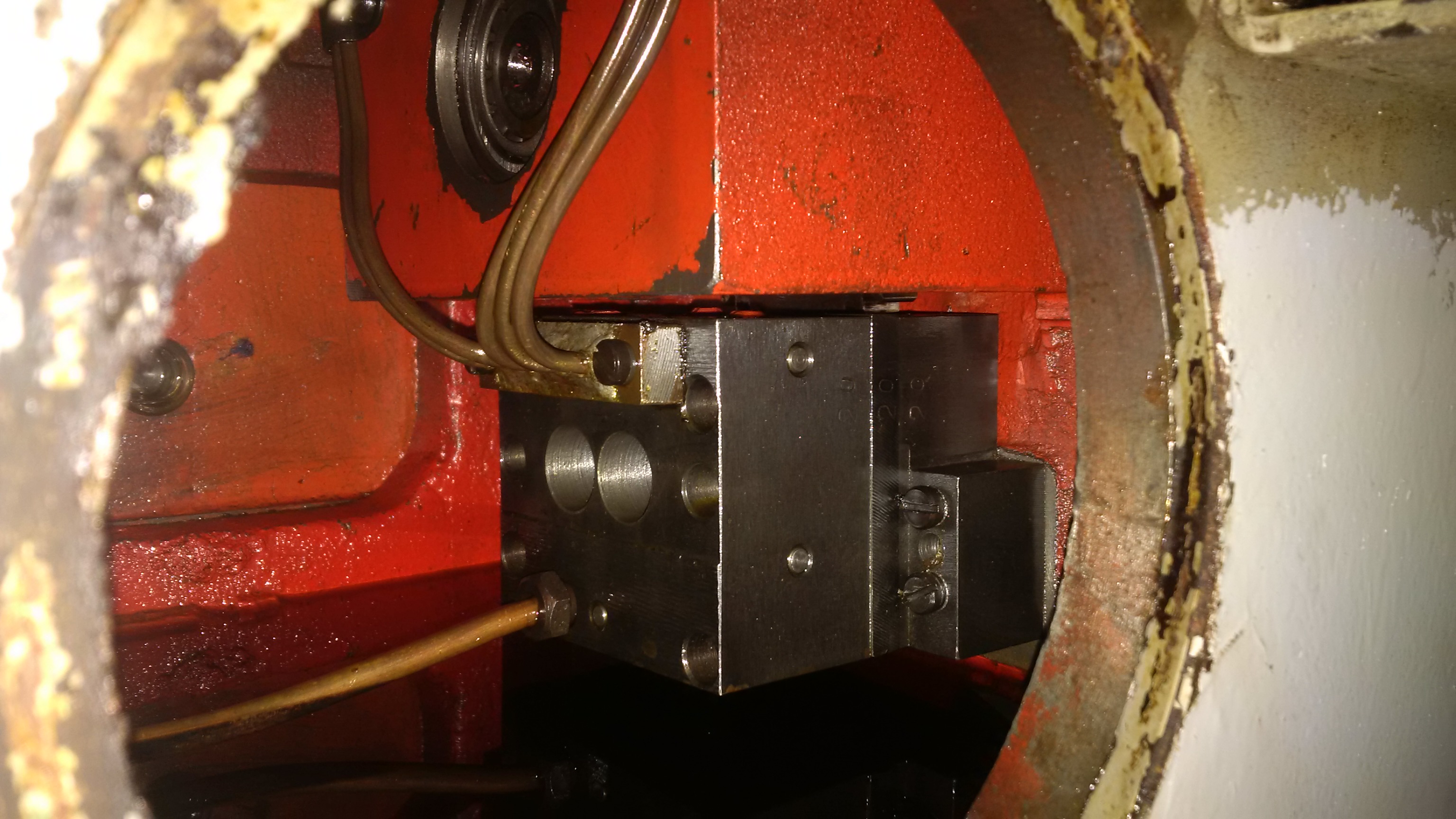

Ну и еще, раз уж была затронута система смазки, внутрикоробочный насос(!!!) для смазки и охлаждения колес
IMG_20190623_013718.jpg (4897 просмотров) <a class='original' href='./download/file.php?id=165069&mode=view' target=_blank>Загрузить оригинал (1.01 МБ)</a>
IMG_20190623_013727.jpg (4897 просмотров) <a class='original' href='./download/file.php?id=165070&mode=view' target=_blank>Загрузить оригинал (881.09 КБ)</a>

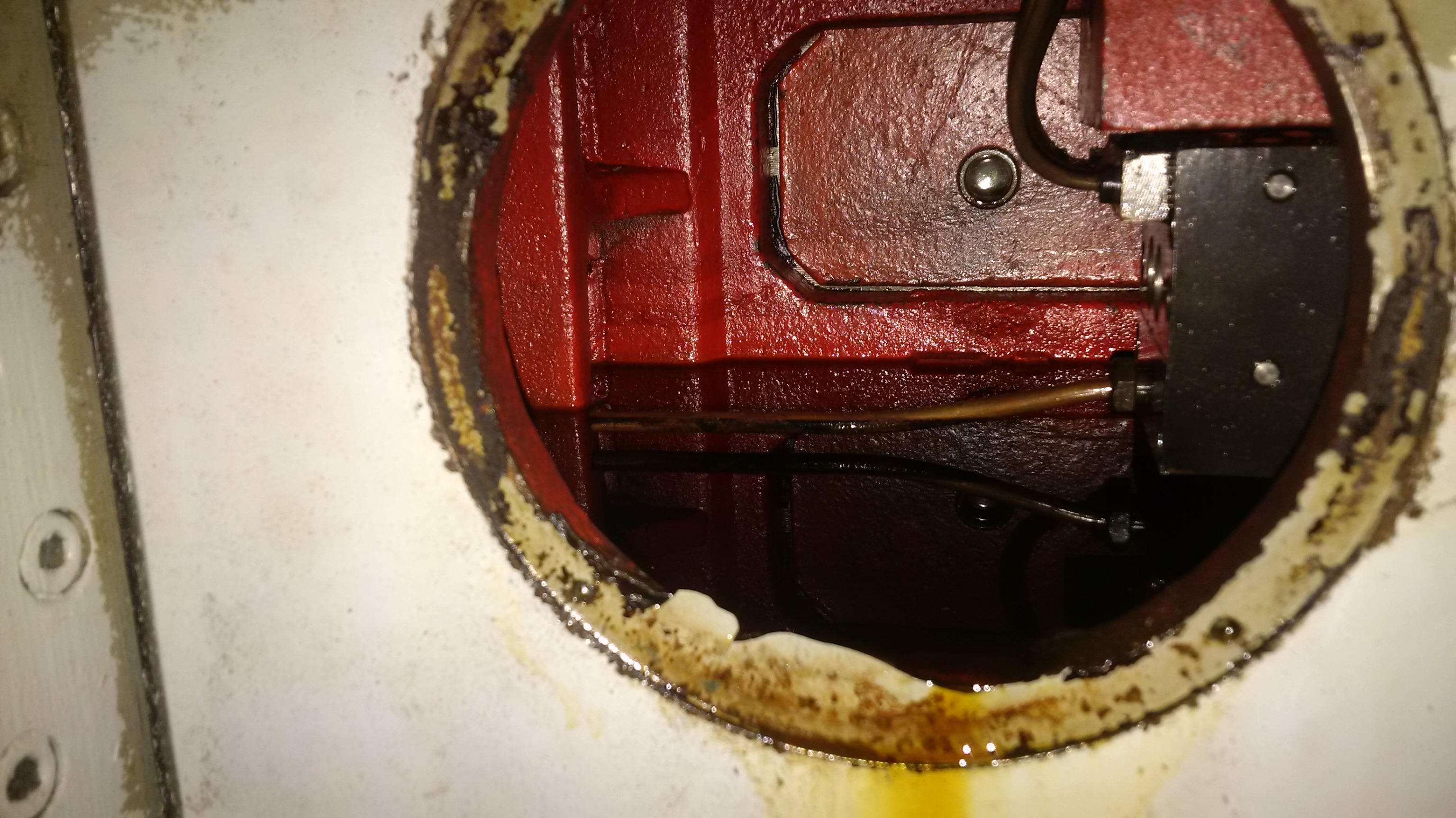

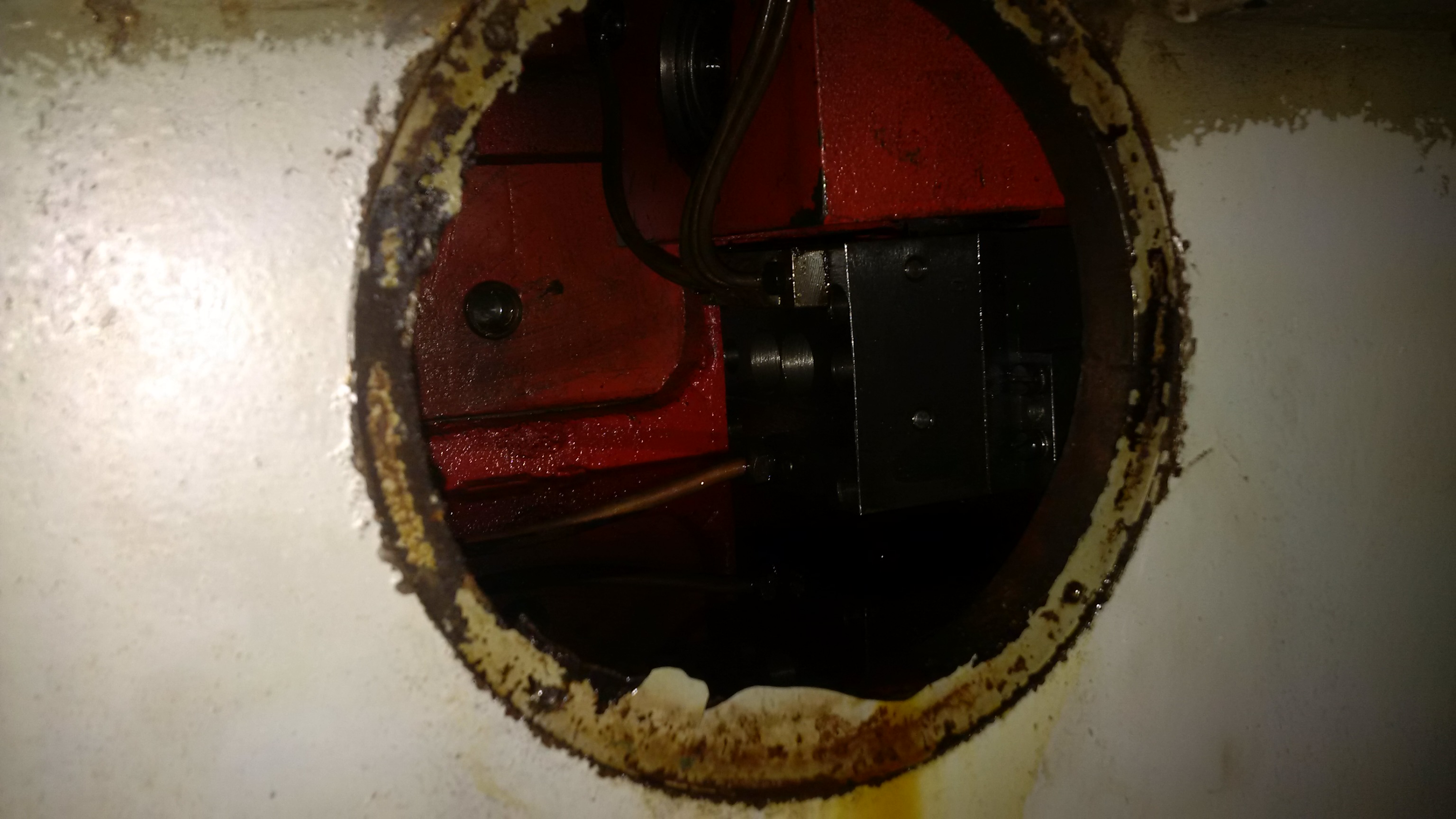

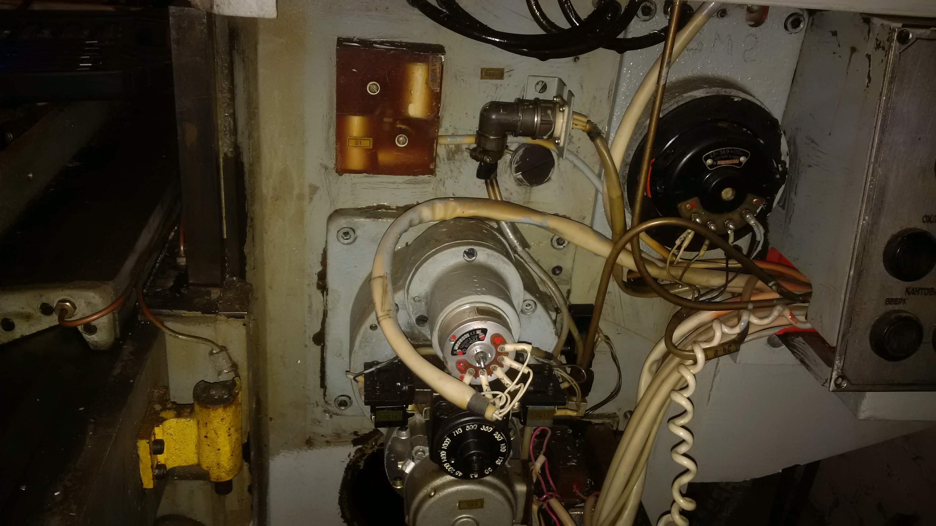

Остался еще вопрос к уважаемому сообществу. Вот вершина айсберга коробки передач:
IMG_20190623_013700.jpg (4897 просмотров) <a class='original' href='./download/file.php?id=165068&mode=view' target=_blank>Загрузить оригинал (852.02 КБ)</a>
На ней стоит три концевика, скажите, можно ли по ним определять текущую конфигурацию КП? Я почему-то не могу поверить, что вся обратная связь осуществляется по сельсину
Спасибо за внимание, ждите новостей
IMG_20190623_013639.jpg (4897 просмотров) <a class='original' href='./download/file.php?id=165067&mode=view' target=_blank>Загрузить оригинал (658.21 КБ)</a>
IMG_20190623_013735.jpg (4897 просмотров) <a class='original' href='./download/file.php?id=165071&mode=view' target=_blank>Загрузить оригинал (1.03 МБ)</a>

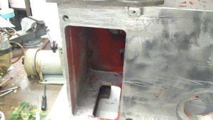

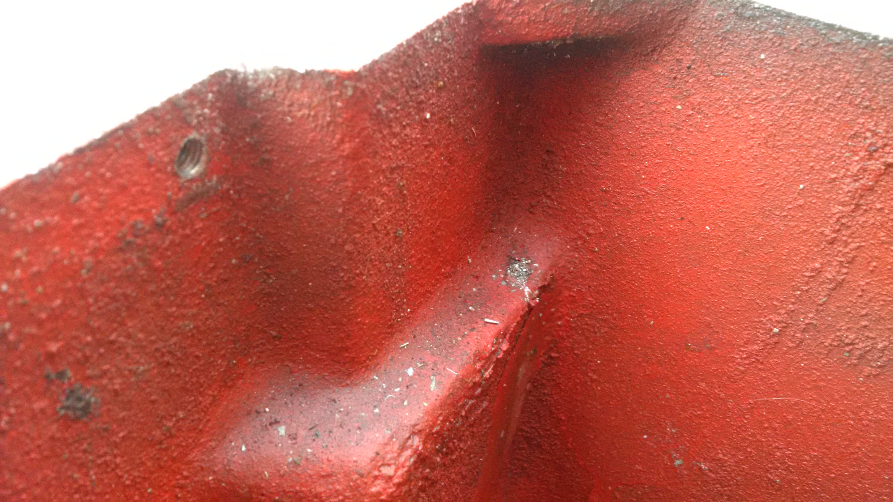

Всем привет!
Эпопея с гидростанцией продолжается.

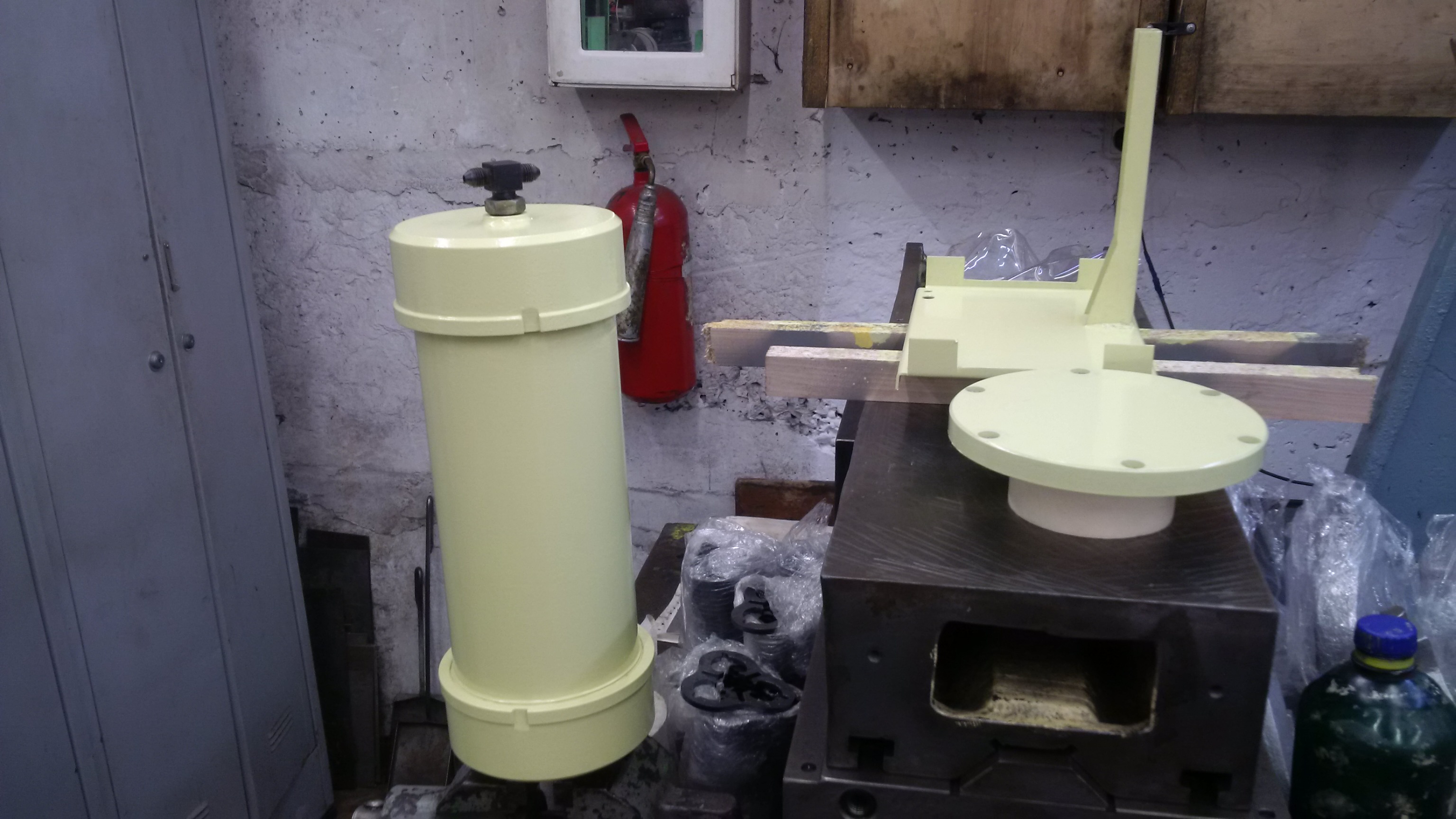

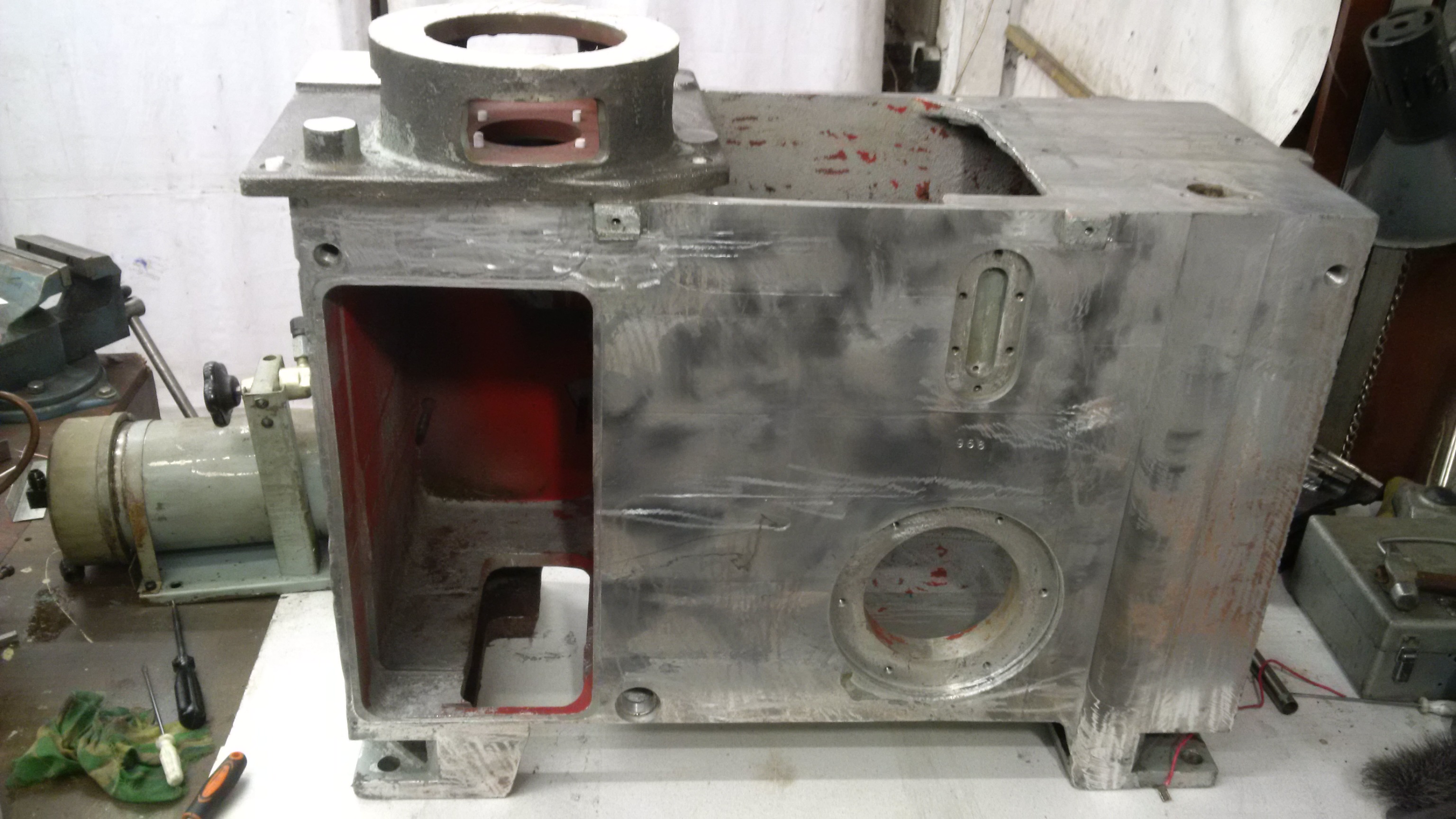

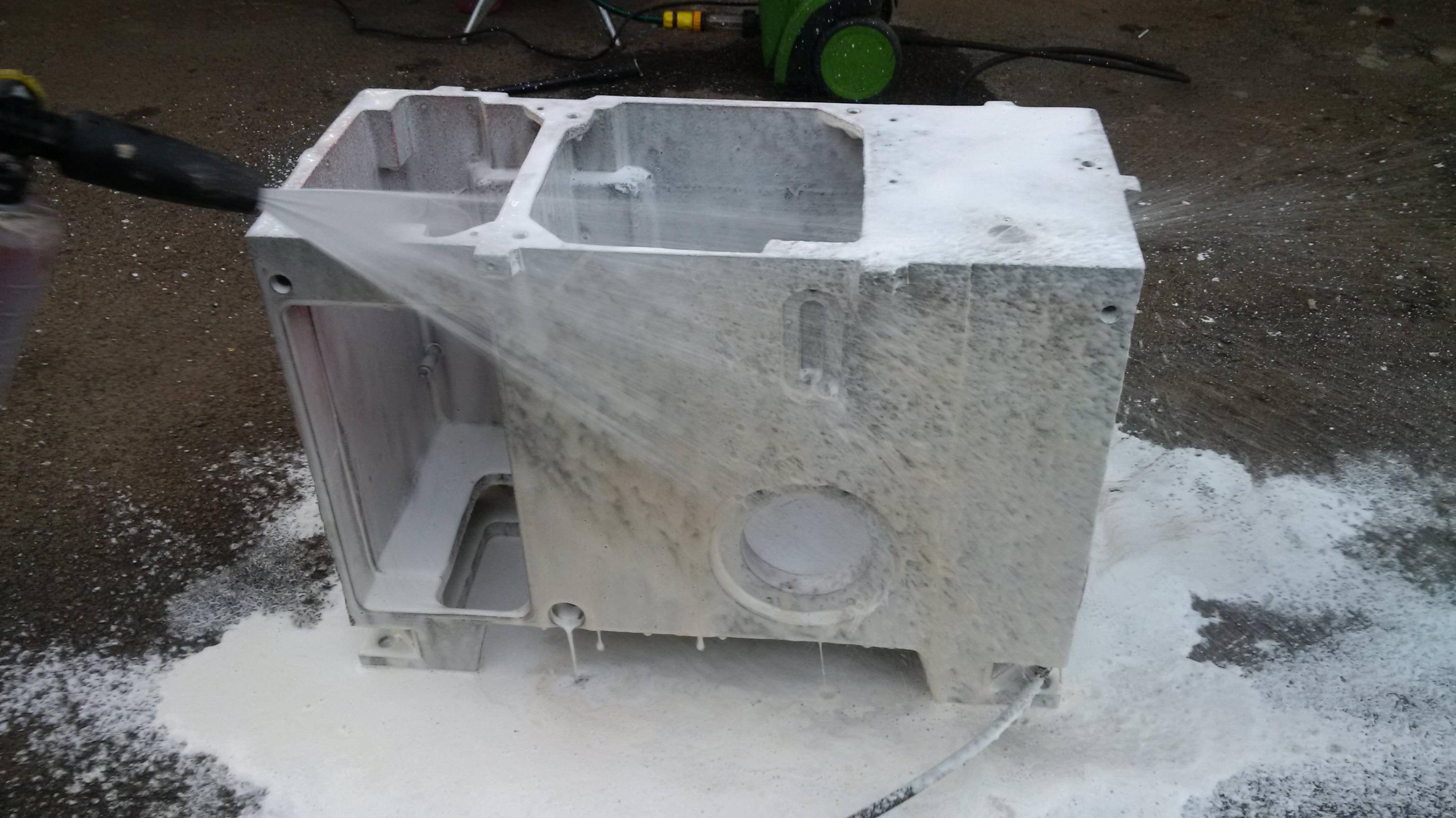

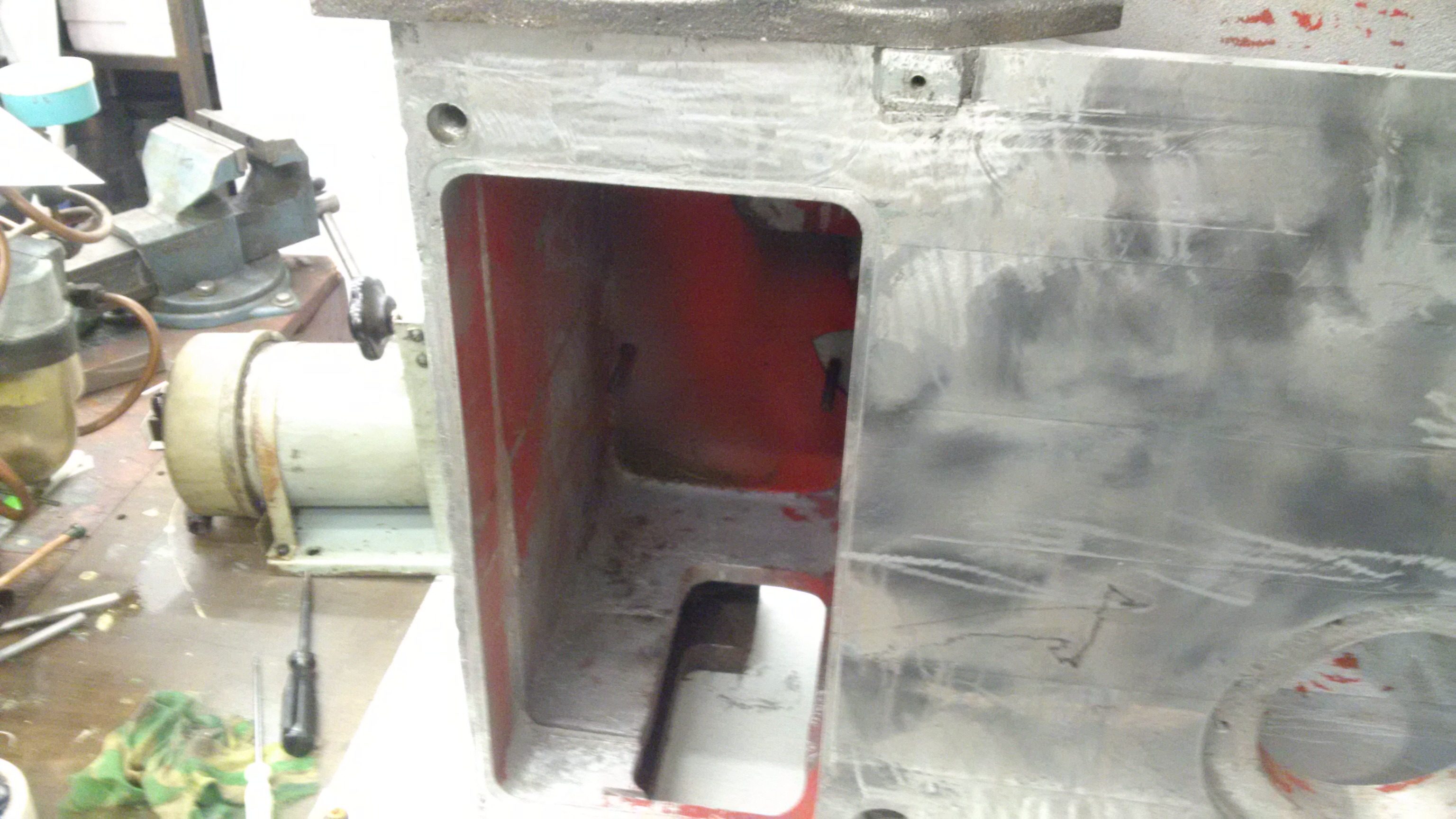

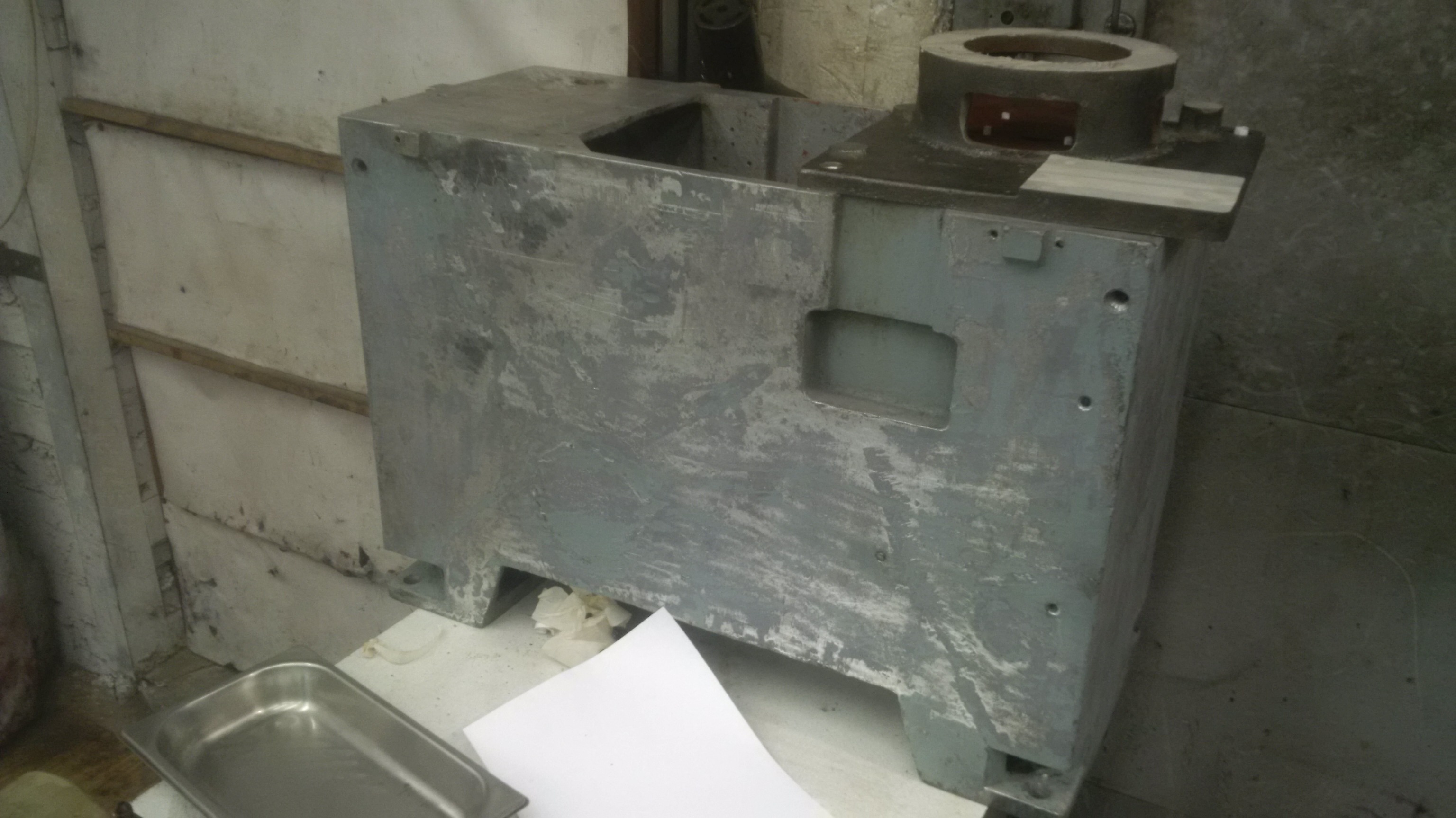

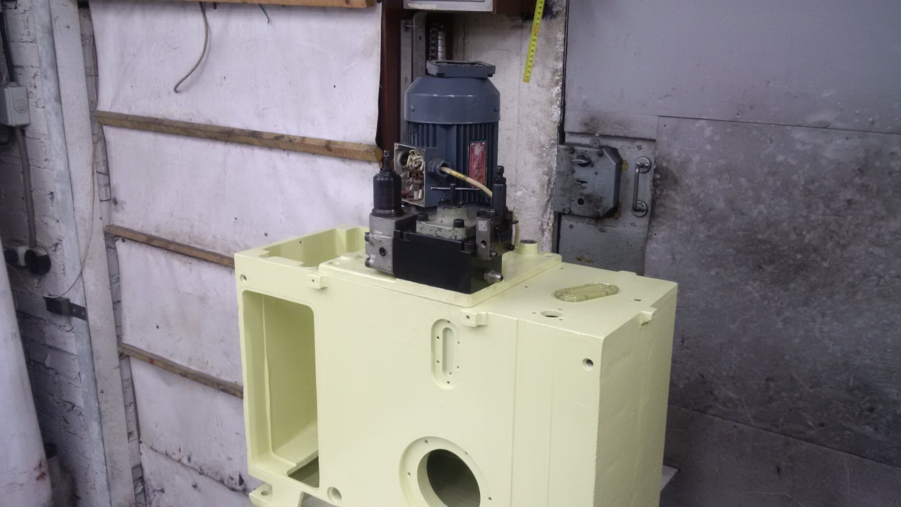

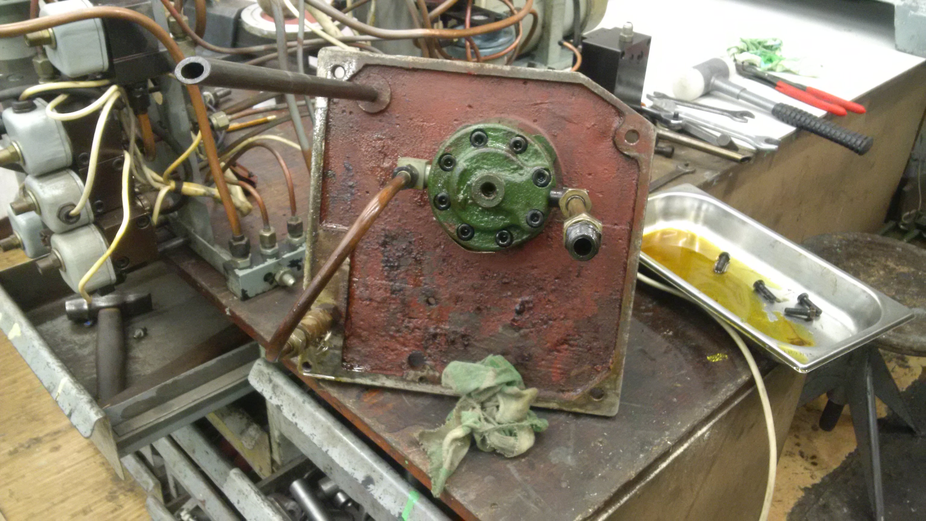

очистил кузов от старой краски, отмыл. Правила хорошего тона говорят нам, что абсолютно все уплотнения на гидравлике нужно менять, что собственно и было сделано, итак, в сегодняшнем номере "юного укротителя":
Очистка маслянного бака от загрязнений, несколько нелестных слов в адрес владимирского завода а также несколько лестных
IMG_20190627_193835.jpg (4598 просмотров) <a class='original' href='./download/file.php?id=165617&mode=view' target=_blank>Загрузить оригинал (832.17 КБ)</a>
Бак выполнен из алюминия, вроде выглядит надежно, но непонятно, зачем было настолько усложнять технологию? Непонятно.
IMG_20190627_193900.jpg (4598 просмотров) <a class='original' href='./download/file.php?id=165618&mode=view' target=_blank>Загрузить оригинал (930.27 КБ)</a>
IMG_20190627_193926.jpg (4598 просмотров) <a class='original' href='./download/file.php?id=165621&mode=view' target=_blank>Загрузить оригинал (919.14 КБ)</a>

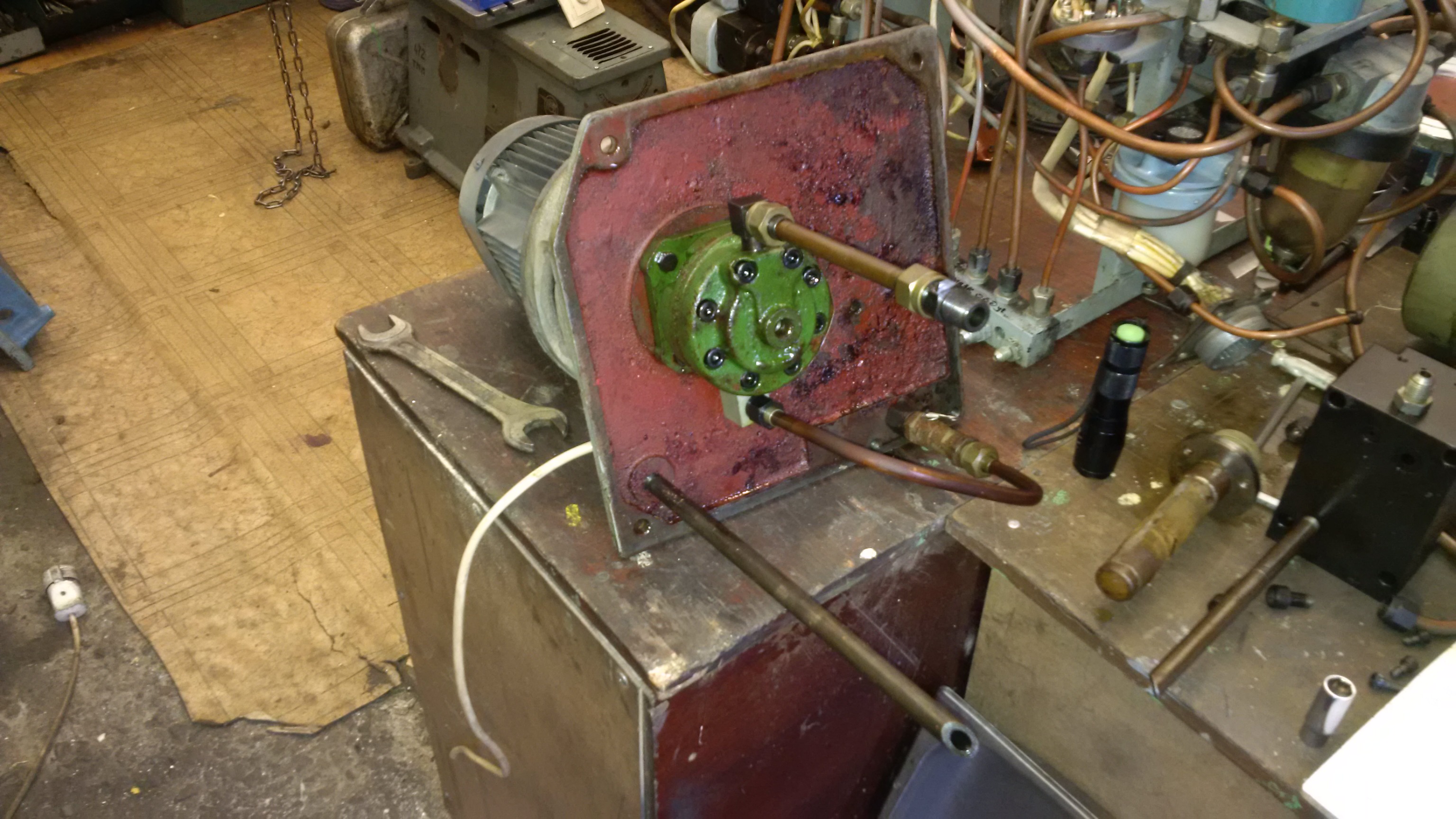

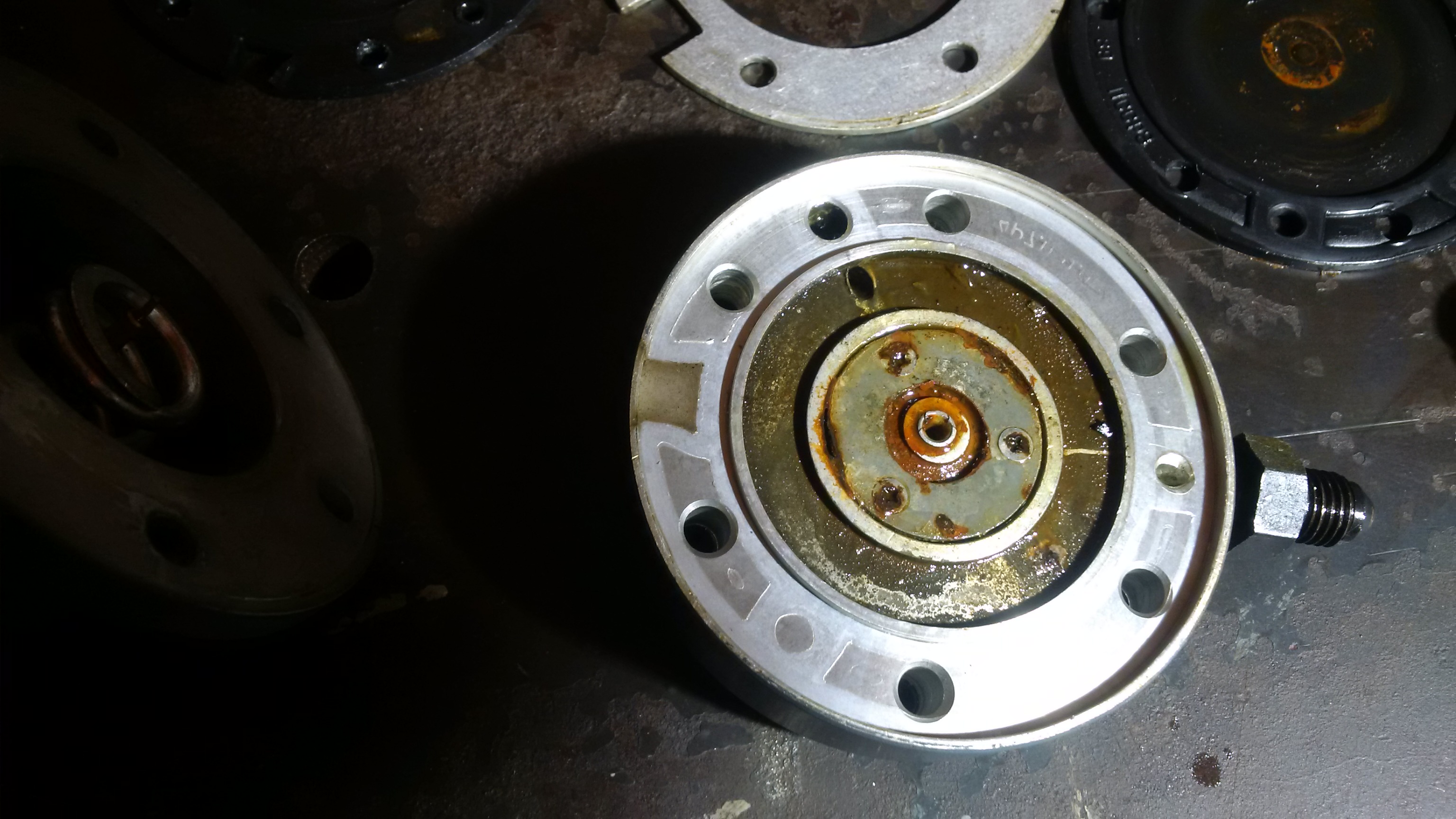

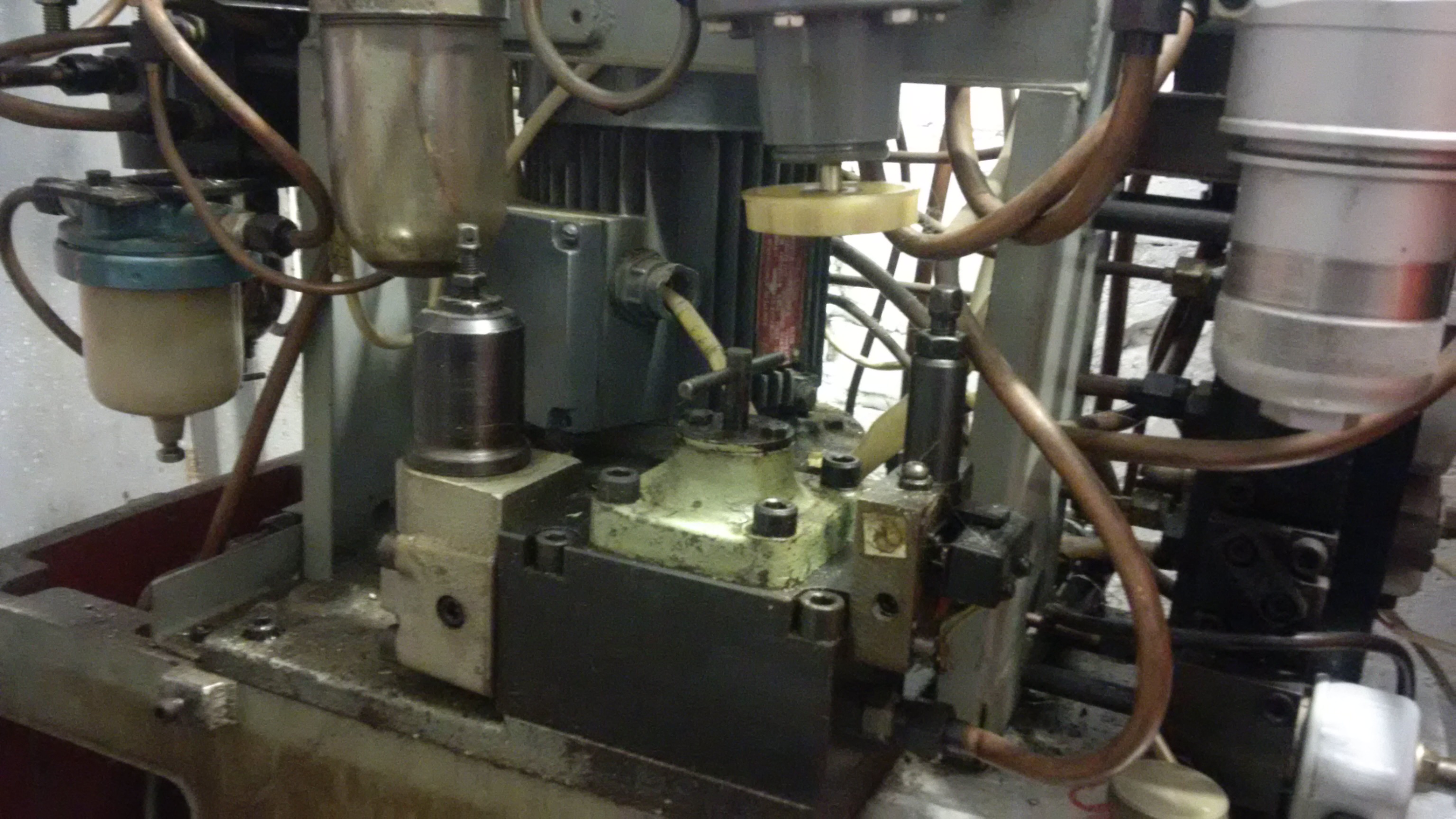

собственно гидравлика как она есть. По факту клубок из трубок и клапанов, не будем переделывать, хотя восторга не вызывает
IMG_20190627_193908.jpg (4598 просмотров) <a class='original' href='./download/file.php?id=165619&mode=view' target=_blank>Загрузить оригинал (766.35 КБ)</a>
IMG_20190627_193915.jpg (4598 просмотров) <a class='original' href='./download/file.php?id=165620&mode=view' target=_blank>Загрузить оригинал (980.29 КБ)</a>
IMG_20190627_220336.jpg (4598 просмотров) <a class='original' href='./download/file.php?id=165626&mode=view' target=_blank>Загрузить оригинал (1.13 МБ)</a>
IMG_20190627_220344.jpg (4598 просмотров) <a class='original' href='./download/file.php?id=165627&mode=view' target=_blank>Загрузить оригинал (1.14 МБ)</a>
IMG_20190627_220353.jpg (4598 просмотров) <a class='original' href='./download/file.php?id=165628&mode=view' target=_blank>Загрузить оригинал (1.09 МБ)</a>
IMG_20190627_220429.jpg (4598 просмотров) <a class='original' href='./download/file.php?id=165629&mode=view' target=_blank>Загрузить оригинал (860.5 КБ)</a>
IMG_20190627_221152.jpg (4598 просмотров) <a class='original' href='./download/file.php?id=165630&mode=view' target=_blank>Загрузить оригинал (1.04 МБ)</a>
IMG_20190628_002712.jpg (4598 просмотров) <a class='original' href='./download/file.php?id=165631&mode=view' target=_blank>Загрузить оригинал (896.61 КБ)</a>

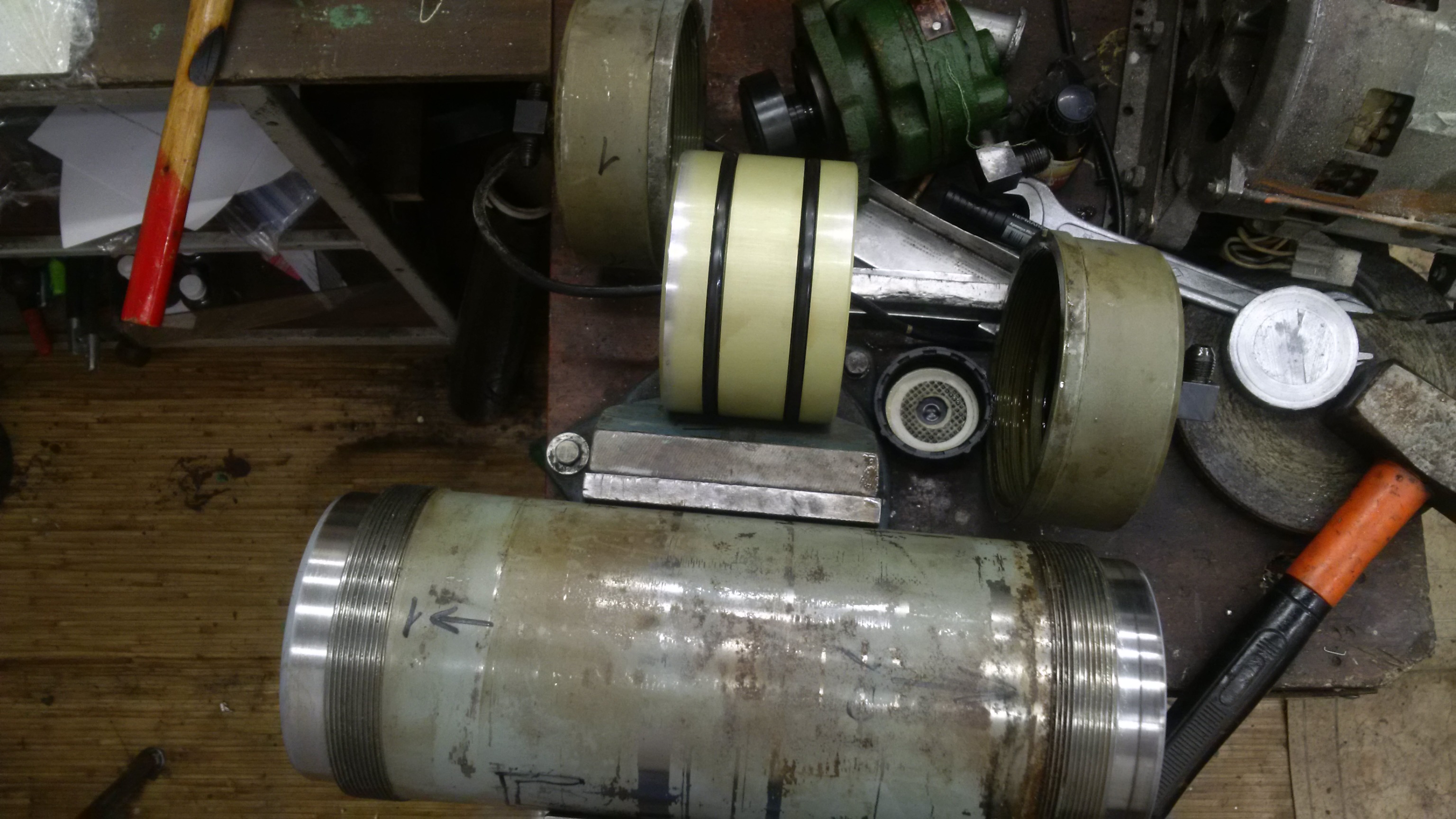

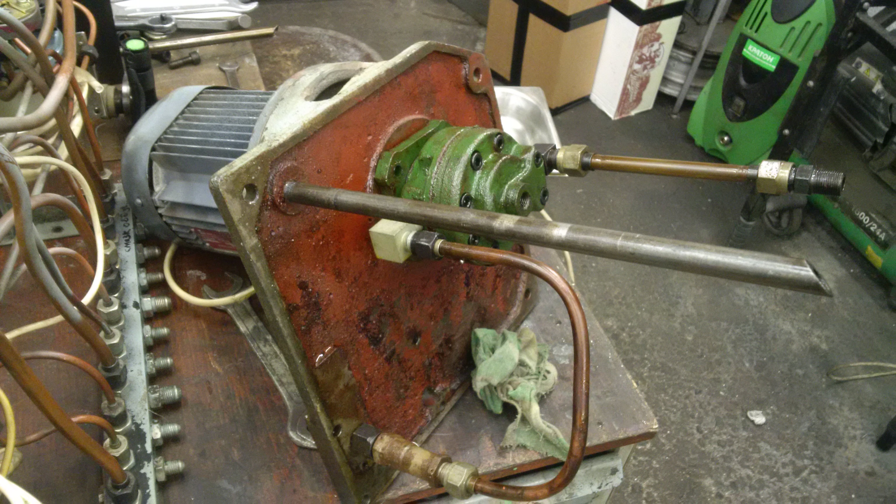

корпус шестеренного насоса, сильно поеден ржавчиной. Очищен, перекрашен, ждет сборки

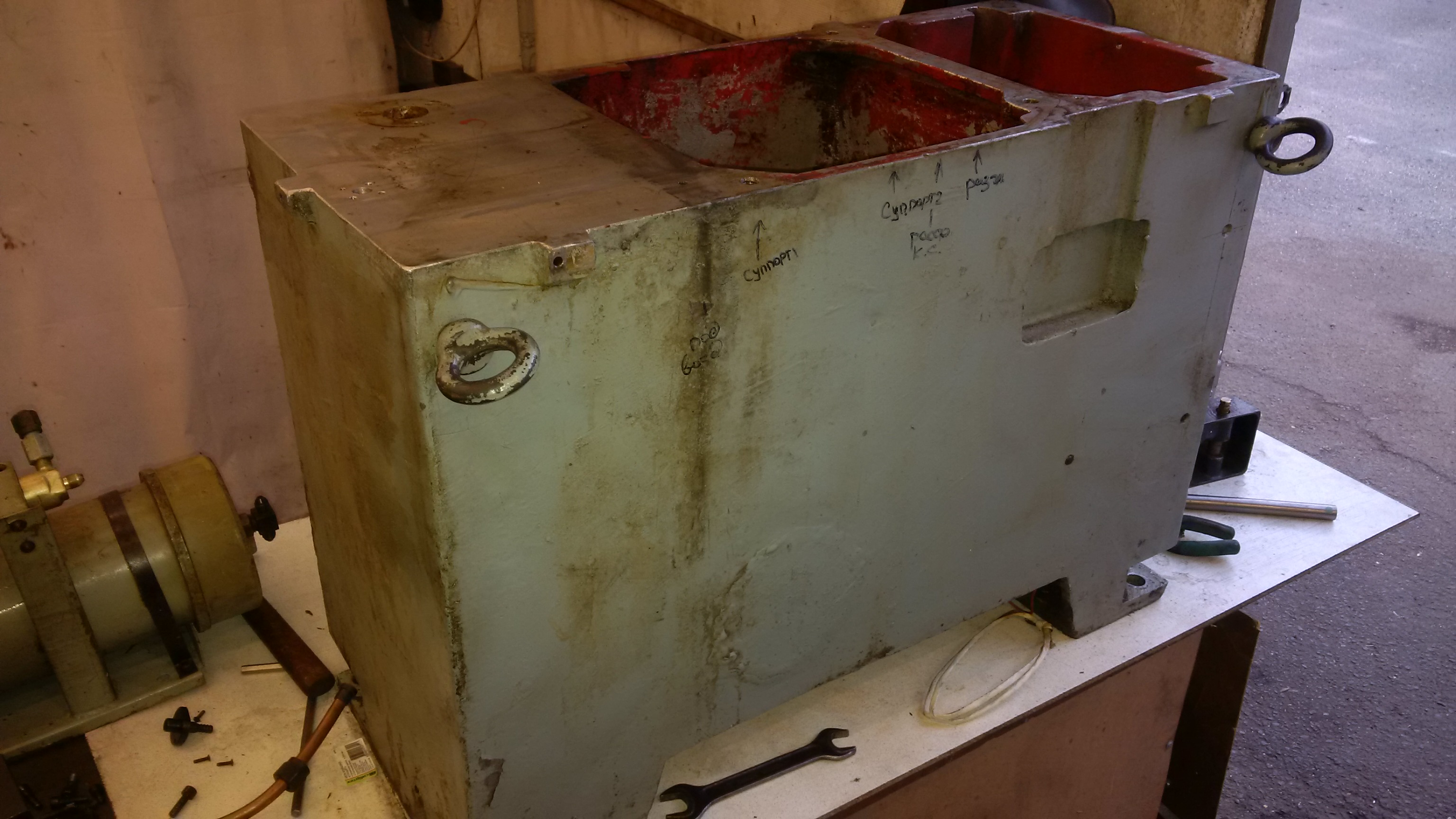

Бак был отмыт автошампунем(прекрасное средство, рекомендую) отшабрен от старой краски и подготовлен к новой окраске. Красить алюминий-крайне недолговечная работа, очень уж краска не любит на него ложиться, но от бедности можно
IMG_20190627_194653.jpg (4598 просмотров) <a class='original' href='./download/file.php?id=165625&mode=view' target=_blank>Загрузить оригинал (916.92 КБ)</a>
IMG_20190628_002720.jpg (4598 просмотров) <a class='original' href='./download/file.php?id=165632&mode=view' target=_blank>Загрузить оригинал (743.42 КБ)</a>
IMG_20190628_002902.jpg (4598 просмотров) <a class='original' href='./download/file.php?id=165633&mode=view' target=_blank>Загрузить оригинал (854.78 КБ)</a>
IMG_20190628_002932.jpg (4598 просмотров) <a class='original' href='./download/file.php?id=165635&mode=view' target=_blank>Загрузить оригинал (968.26 КБ)</a>
IMG_20190628_002923.jpg (4598 просмотров) <a class='original' href='./download/file.php?id=165634&mode=view' target=_blank>Загрузить оригинал (688.83 КБ)</a>

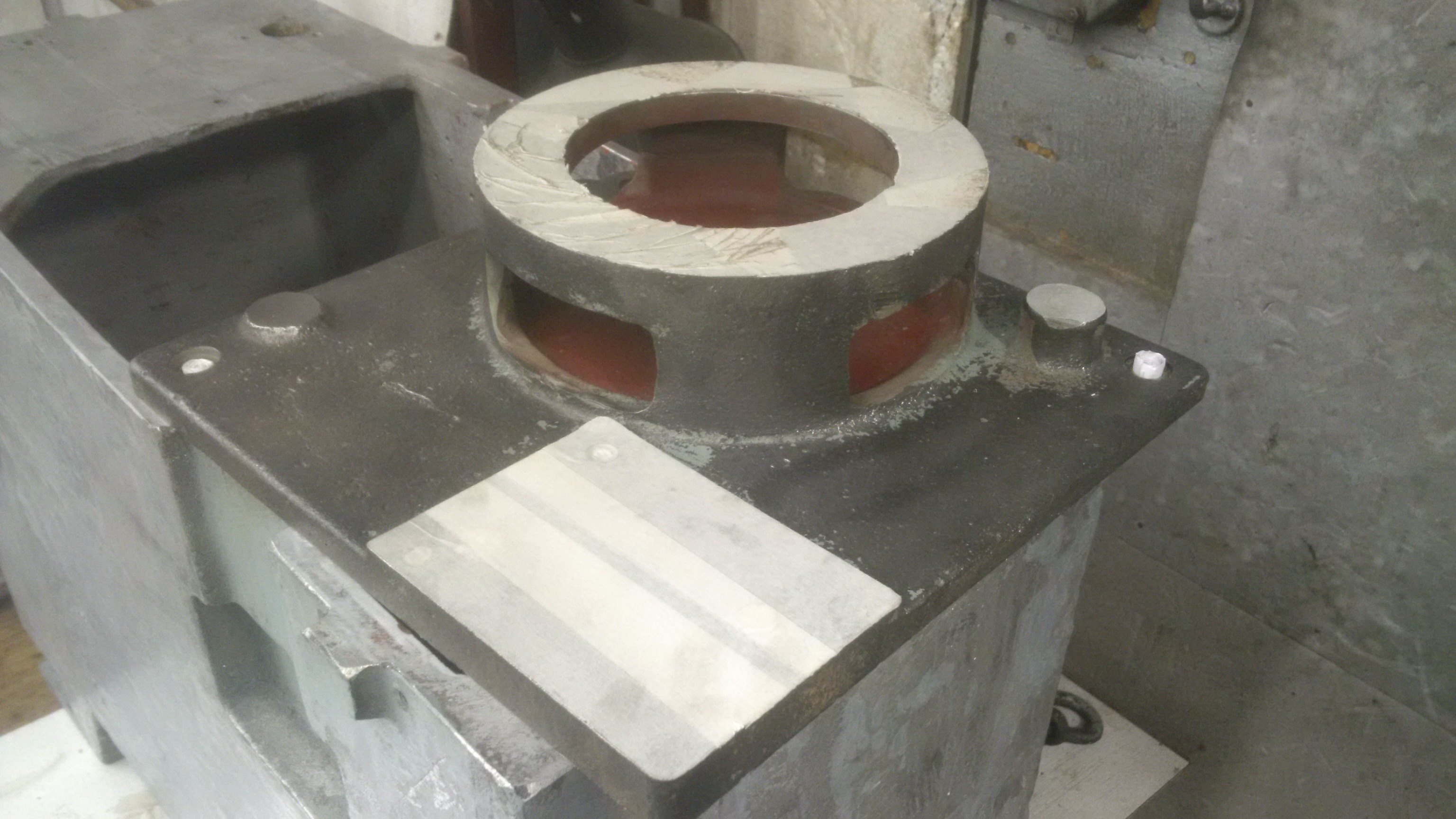

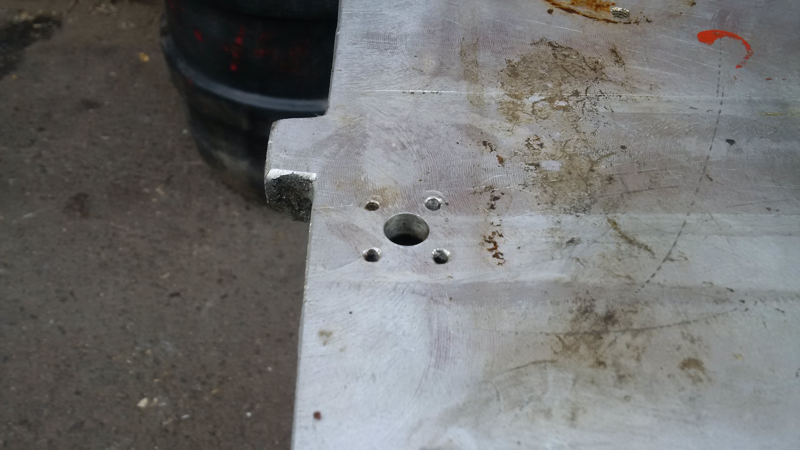

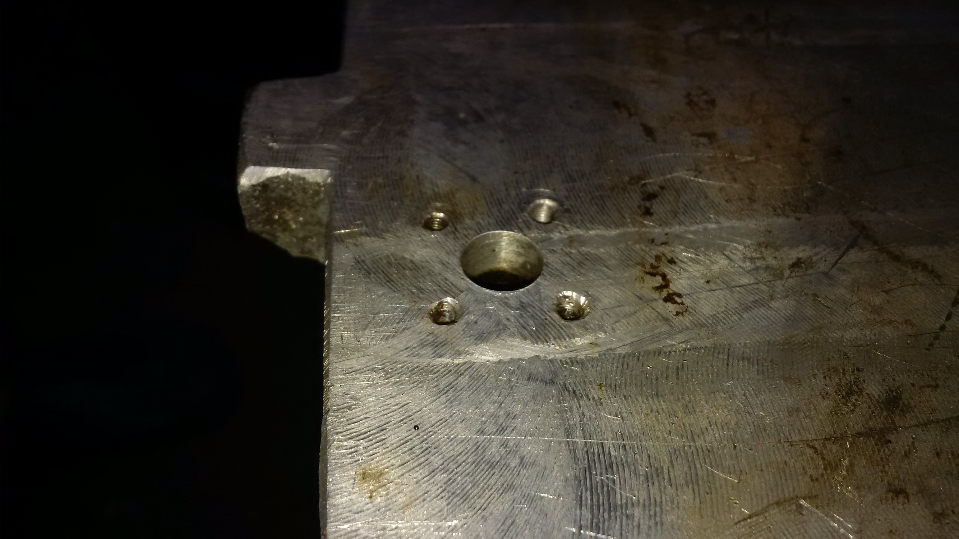

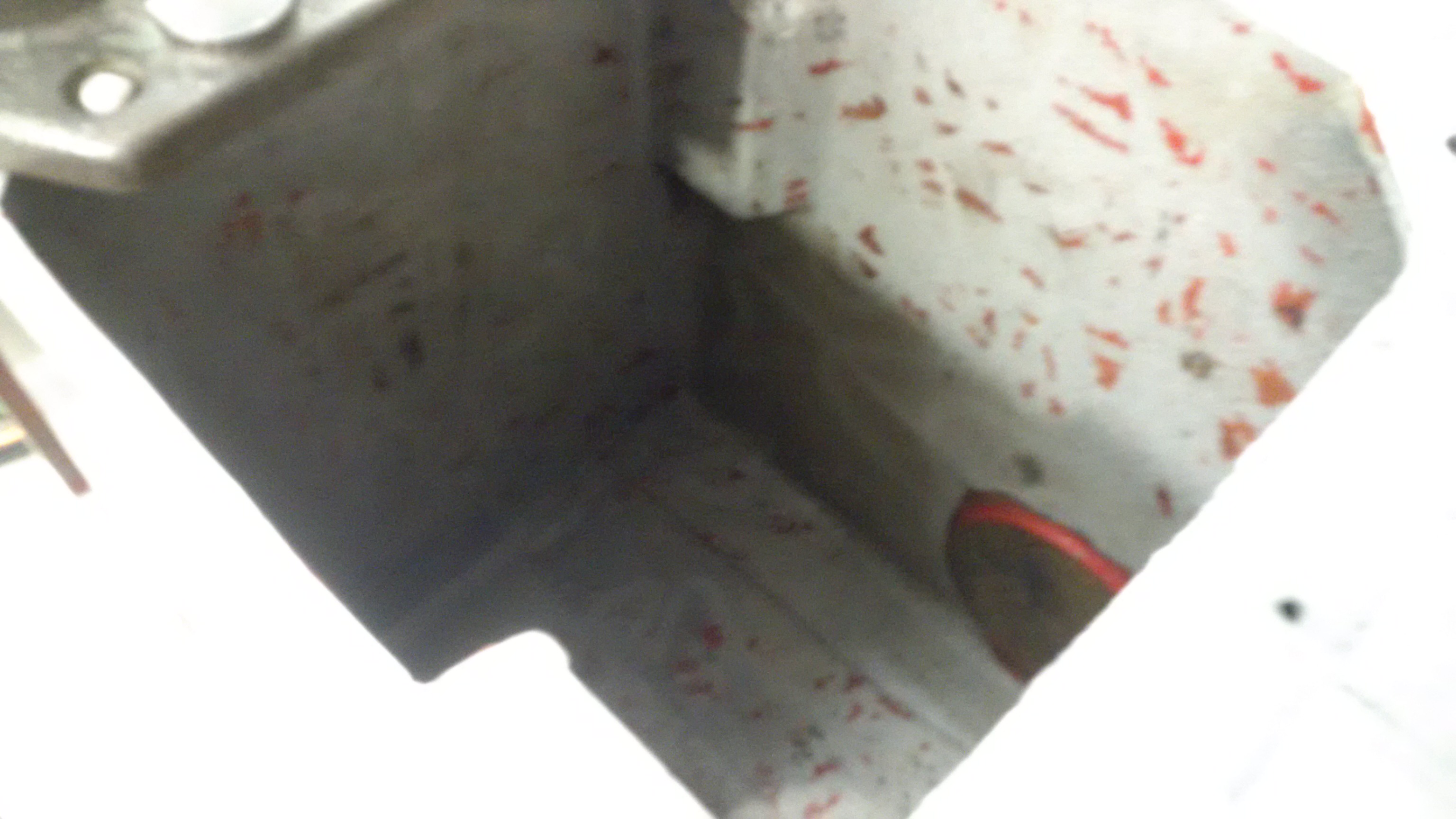

Теперь несколько камней в огород владимирцев. Ну как станкостроительный завод мог сделать это:
IMG_20190627_194228.jpg (4598 просмотров) <a class='original' href='./download/file.php?id=165622&mode=view' target=_blank>Загрузить оригинал (839.65 КБ)</a>
IMG_20190627_194245.jpg (4598 просмотров) <a class='original' href='./download/file.php?id=165623&mode=view' target=_blank>Загрузить оригинал (857.02 КБ)</a>
Криво, плохо, и вообще фуфуфу. Они даже некоторые отверстия прям по месту сверлили, кстати мы первые после сборщиков, кто был в этом месте
IMG_20190627_194256.jpg (4598 просмотров) <a class='original' href='./download/file.php?id=165624&mode=view' target=_blank>Загрузить оригинал (1.16 МБ)</a>
Стружка, скажи привеет, мы с тобой ровесники))
Если это так выполнено тут, то я не понимаю, чего можно ожидать от станка. Причем такая отвратная культура производства наблюдается на всех постсоветских машинах, кожухи не становятся на свое место, все сверлится по месту, и потом весь этот суп настолько непрезентабельно выглядит, что прям неприятно. Не делайте так пожалуйста, это очень плохо
IMG_20190701_223906.jpg (4598 просмотров) <a class='original' href='./download/file.php?id=165636&mode=view' target=_blank>Загрузить оригинал (893.13 КБ)</a>

Кстати вчера все покрасили, скоро будем собирать
IMG_20190703_012351.jpg (4505 просмотров) <a class='original' href='./download/file.php?id=165647&mode=view' target=_blank>Загрузить оригинал (757.77 КБ)</a>
IMG_20190703_012320.jpg (4505 просмотров) <a class='original' href='./download/file.php?id=165648&mode=view' target=_blank>Загрузить оригинал (781.45 КБ)</a>

kravc писал(а):собственно гидравлика как она есть. По факту клубок из трубок и клапанов, не будем переделывать, хотя восторга не вызывает
А почему не переделываете под современную элементную базу?

На настоящий момент стоит задача понять принцип барабана смены инструмента. На редукторе для индексирования раньше стоял сельсин, разумеется, нужно его менять на энкодер, в последнее время меня не отпускает мысль полностью переехать на цифру. Так вот, как я это вижу: необходимо поставить концевой датчик на первую позицию инструмента, в этом случае можно посчитать количество импульсов, которое необходимо для поворота барабана якубовича в нужную позицию, потом двигатель реверсируется до упора в храповый механизм и срабатывания концевика и собственно все, надо пробовать, осталось только понять в каком виде передавать команды на смену и продумать разрешающие сигналы. Есть у сообщества какие-нибудь предложения? Я пока метаюсь
Да на самом деле в гидравлике элеманты совсем не претерпели изменений. Можно сделать конечно, но есть риск получить долгострой, ибо: нужно подобрать плиту, нужно подобрать клапаны и нужно все-все-все перепровести, представляете что это такое? Ненене, пока это отреставрированное детище поработает на этой станции, возможностей которой достаточно, а узлы претерпели ревизию, смену колец и подшипников (кстати главный насос тоже поменян на такой-же, ибо был разбит и не имел уплотнений).
Лучше мы пока сконцентрируем старания на вдыхании жизни в кинематику

На сменщике каждый узел оснащен вполне себе нормальным концевиком. Нужно простроить логику работы и в Ладдере завести.
