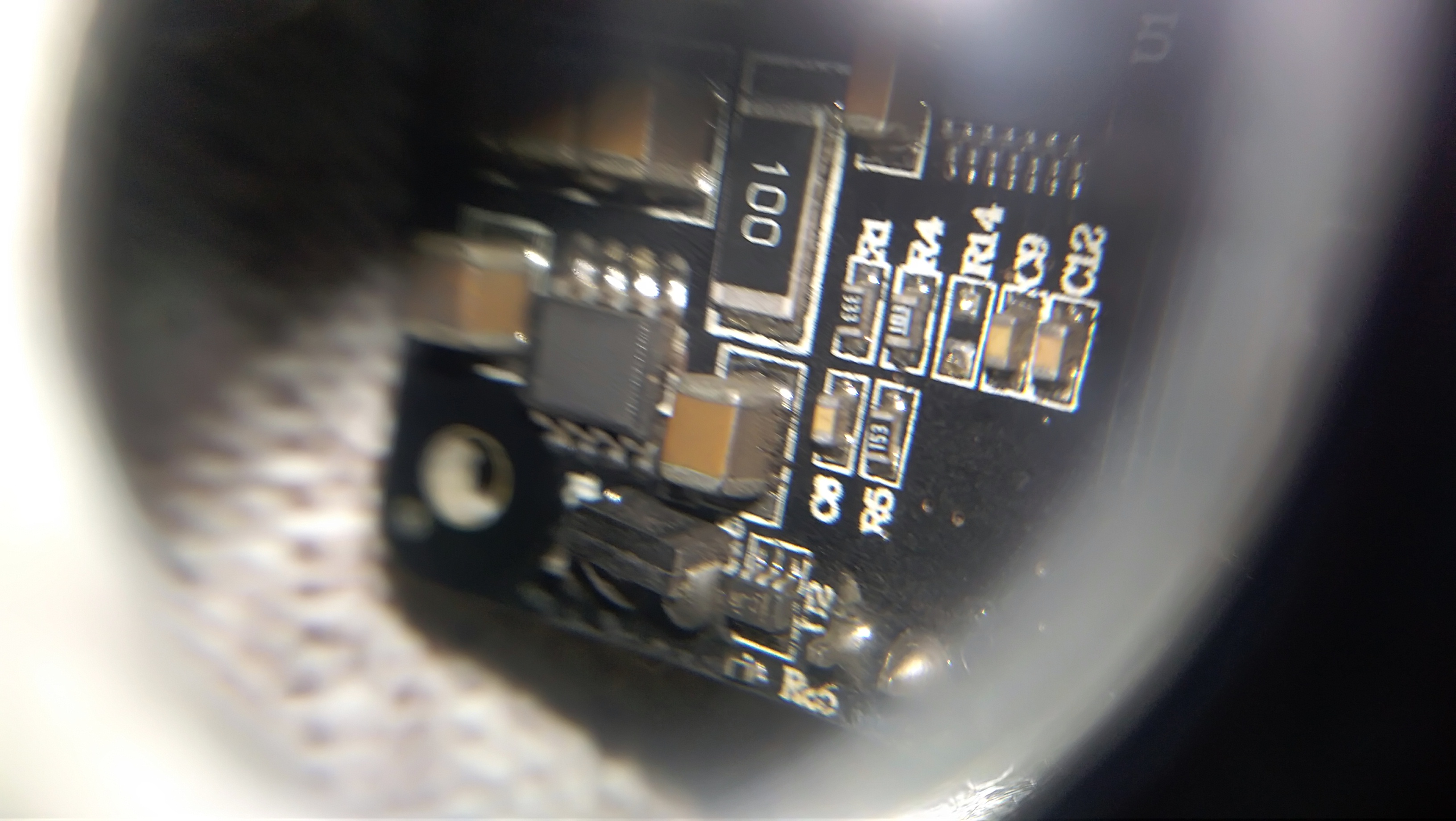

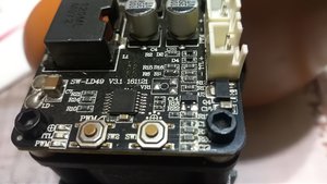

BioBoJlk, а есть где-то хоть какой-то мануал на этот "лазер"? Я тут обратил внимание на кнопку SW2 "PWM/TTL". Что она делает? На ум приходит пока только одна мысль - режим внешнего управления. :thinking:
Вы не пробовали ей "поиграться"? :wik:

Мастерю писал(а):Сейчас же китайцами , скорее всего, движет обыкновенная алчность. Зачастую выпускают заведомо недоброкачественный продукт и "садят на иглу" покупателя...
Ну китайцы вообще очень не охотно распространяют информацию касательно устройства своих лазеров. В частности тот который у меня, из коробки на benbox не работает. В тех файлах которые были высланы к лазеру много раз повторяется, что их плата ну вообще никак не совместима с бенбокс. Мол пользуйтесь нашим … . (Врут не краснея кстати)
Если у вас вдруг сгорела ардуино, ну или вы её прошили и хотите вернуться обратно, заказывайте у китайца новую ардуино, они зальют вам прошивку на неё и отправят, недели через 3 получите, можете пользоваться. Прошивкой никто делиться не будет.
Пошарил по забугорным форумам, видел другие управляющие платы с такой же микросхемой, тоже все стерто… я ранее не придавал этому значения. Только когда начал чистить лазер удивился… посыпалась чтоли, или разъело чем-то подумал я…

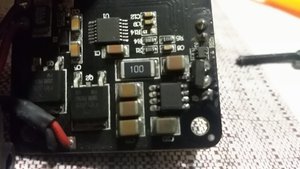

tovar4i писал(а):Моя плата на лазере
А можете сфотографировать обратную сторону платы. Интересует, что же за элемент стоит на разъёме pwm, межу ножками pwm и минусом, тот элемент который сгорел у меня.

BioBoJlk писал(а):А можете сфотографировать обратную сторону платы. Интересует, что же за элемент стоит на разъёме pwm, межу ножками pwm и минусом, тот элемент который сгорел у меня.
Так я уже напряг tovar4i . Но, он успел сбежать с сайта :wik:

BioBoJlk писал(а):Вот ссылка
Что-то ничего дельного я там не нашел... :wik:
Re: Проблема с лазером.
BioBoJlk писал(а):Плата сейчас уже очищена, просто здесь лучше видно состояние микросхем.
Если она работала в таком говне, то не удивительно, что на ней что-то сгорело...
Сообщения: 5886
Мастерю писал(а):SW2 "PWM/TTL". Что она делает?
Управление шимом, скорее всего вкл-выкл...
Скорее всего если подать туда Х вольт (скорее всего 5, но может и 3), будет гореть непрерывно.
Выдержит ли лазерный диод такой режим... кто знает.
Вообще емкостей на выходе немало, сильно короткие импульсы он вряд ли будет давать в любых настройках.
Хотя это надо считать по-хорошему...

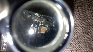

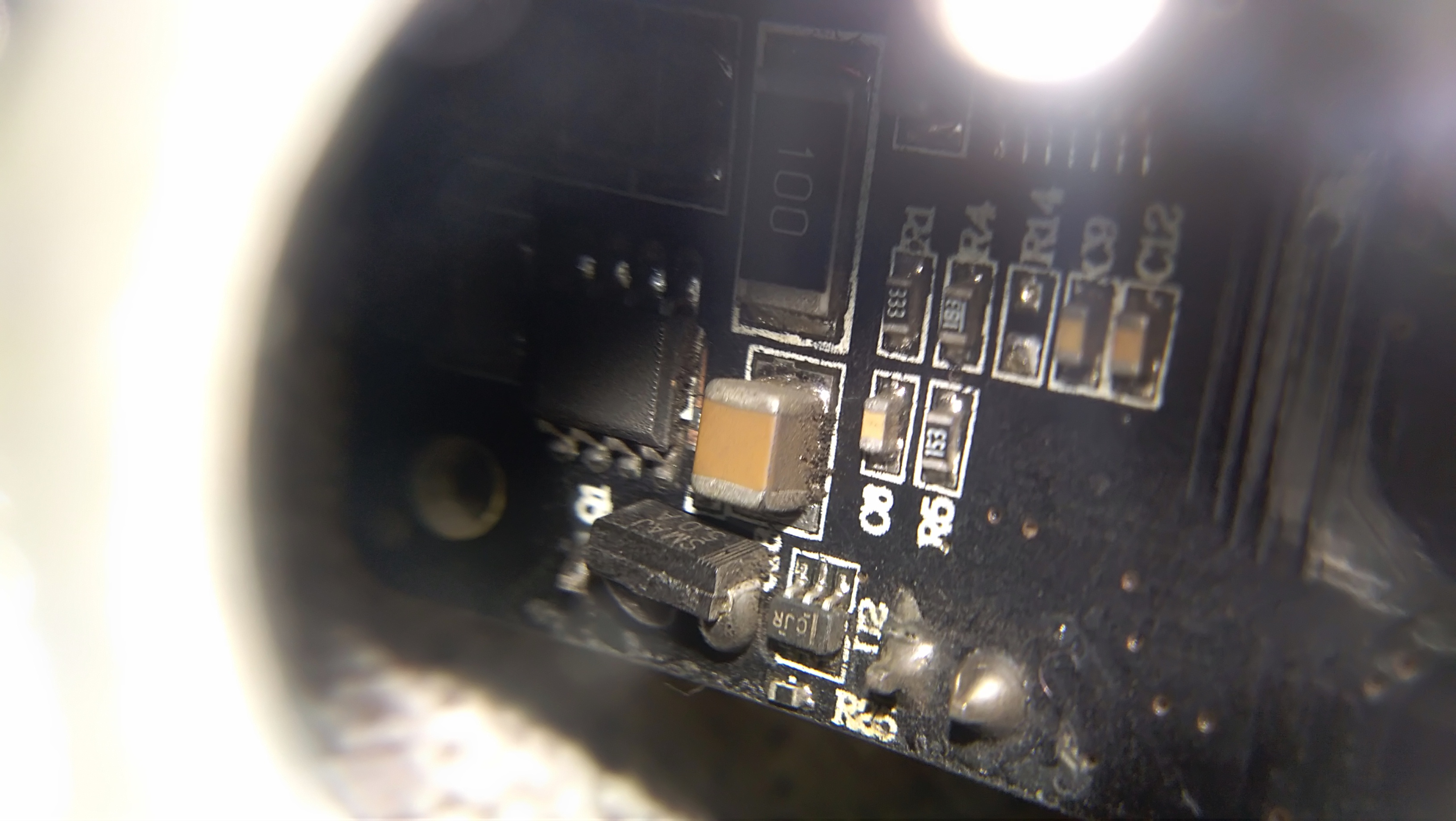

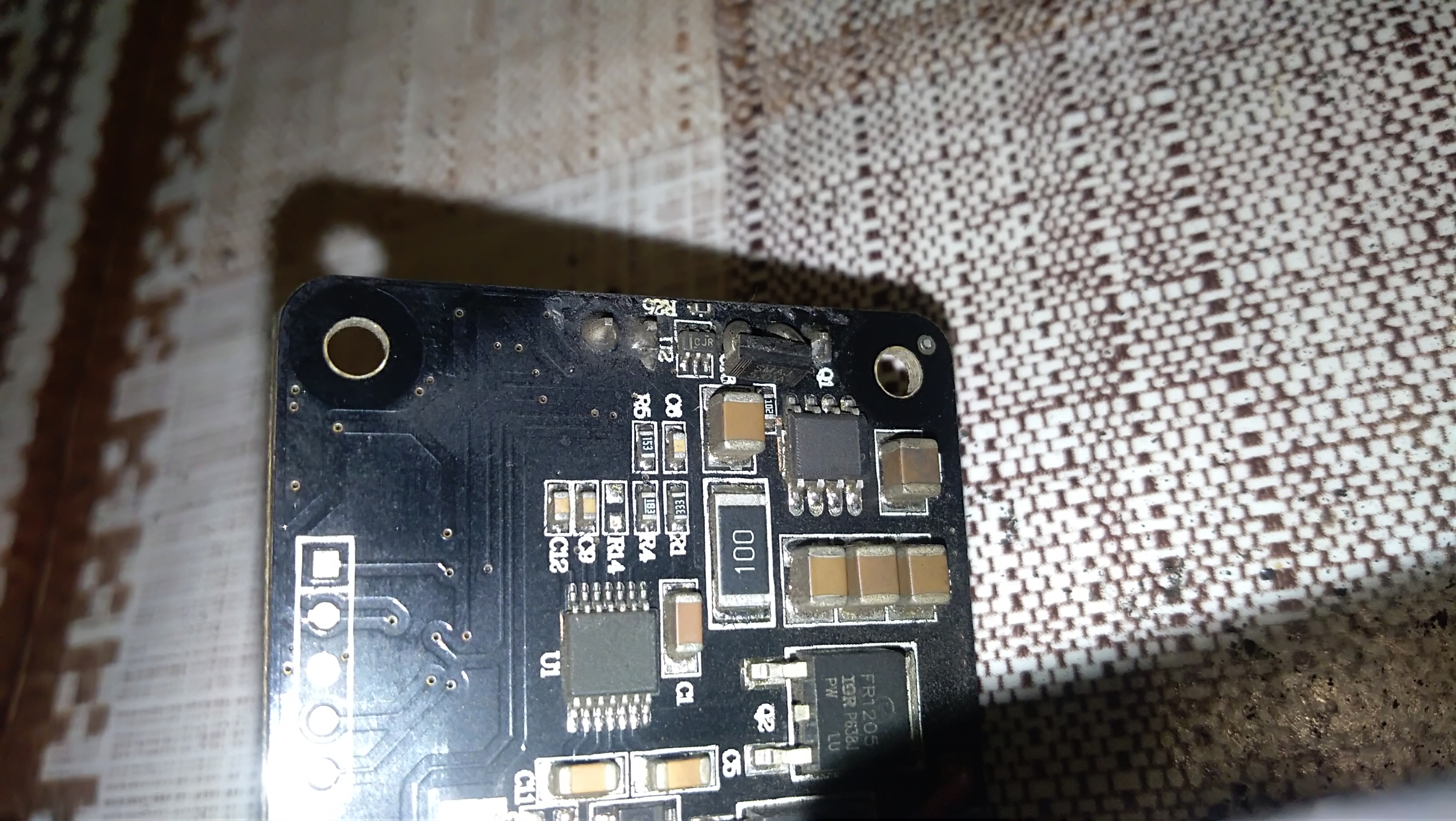

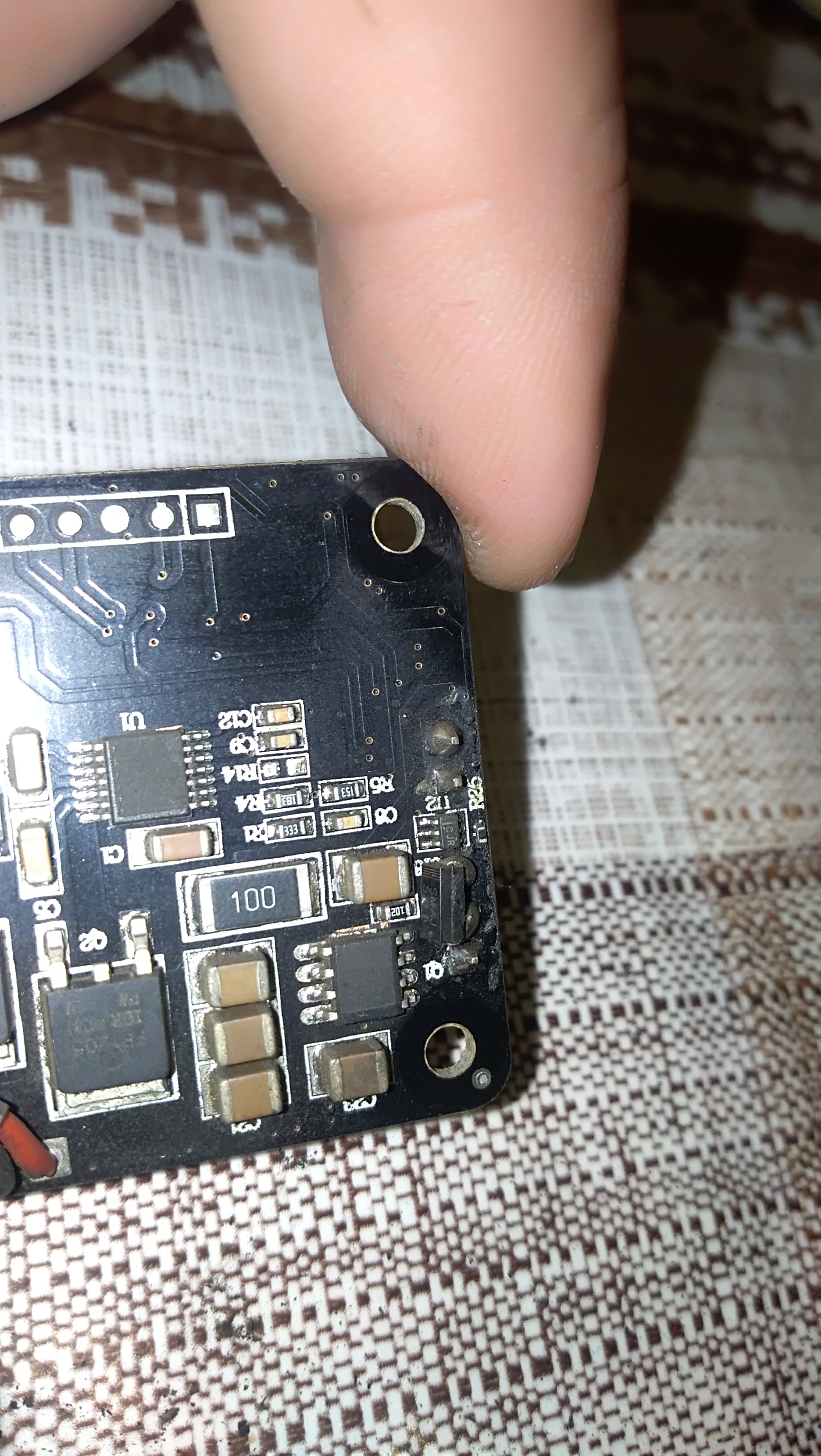

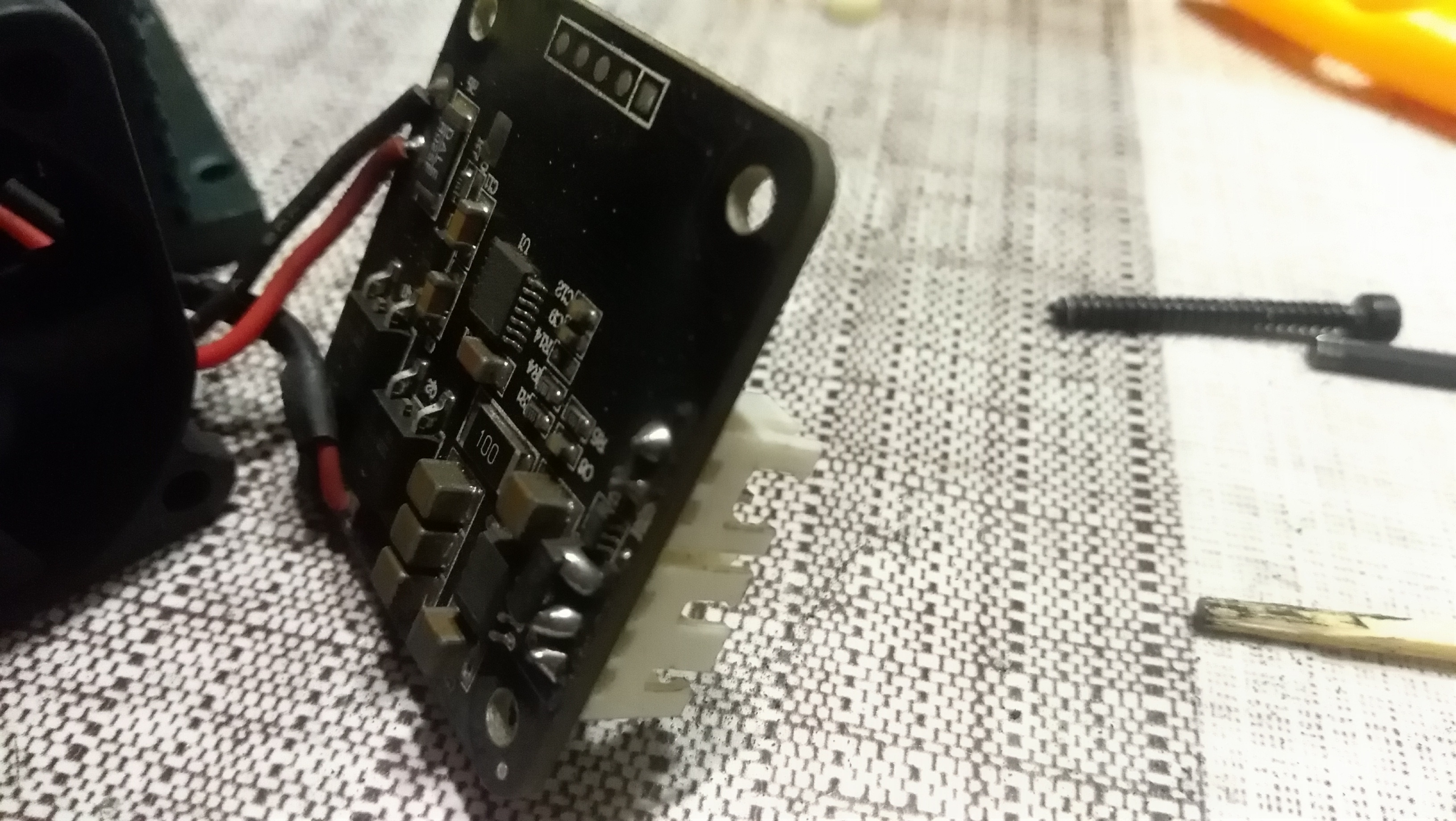

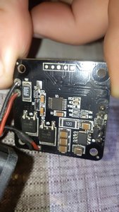

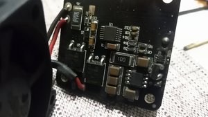

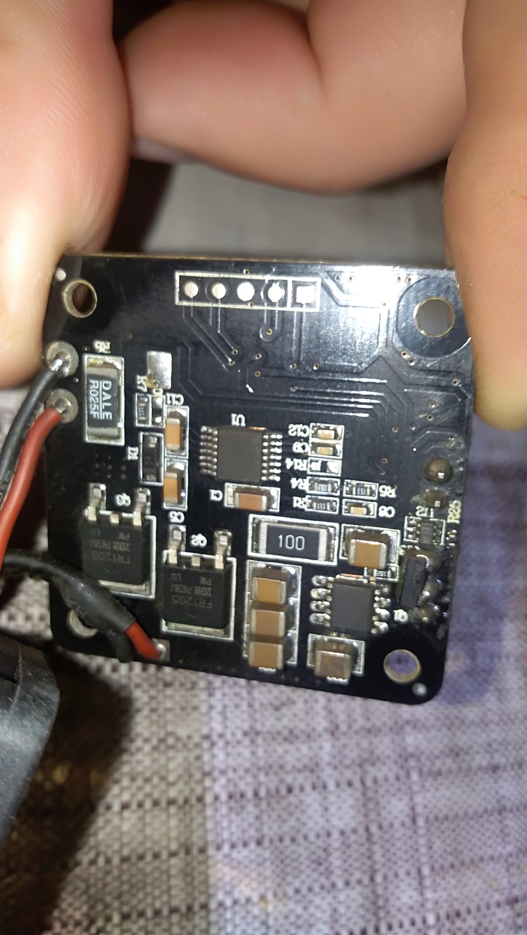

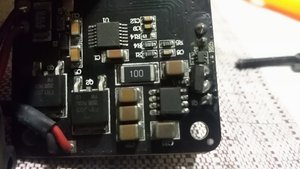

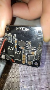

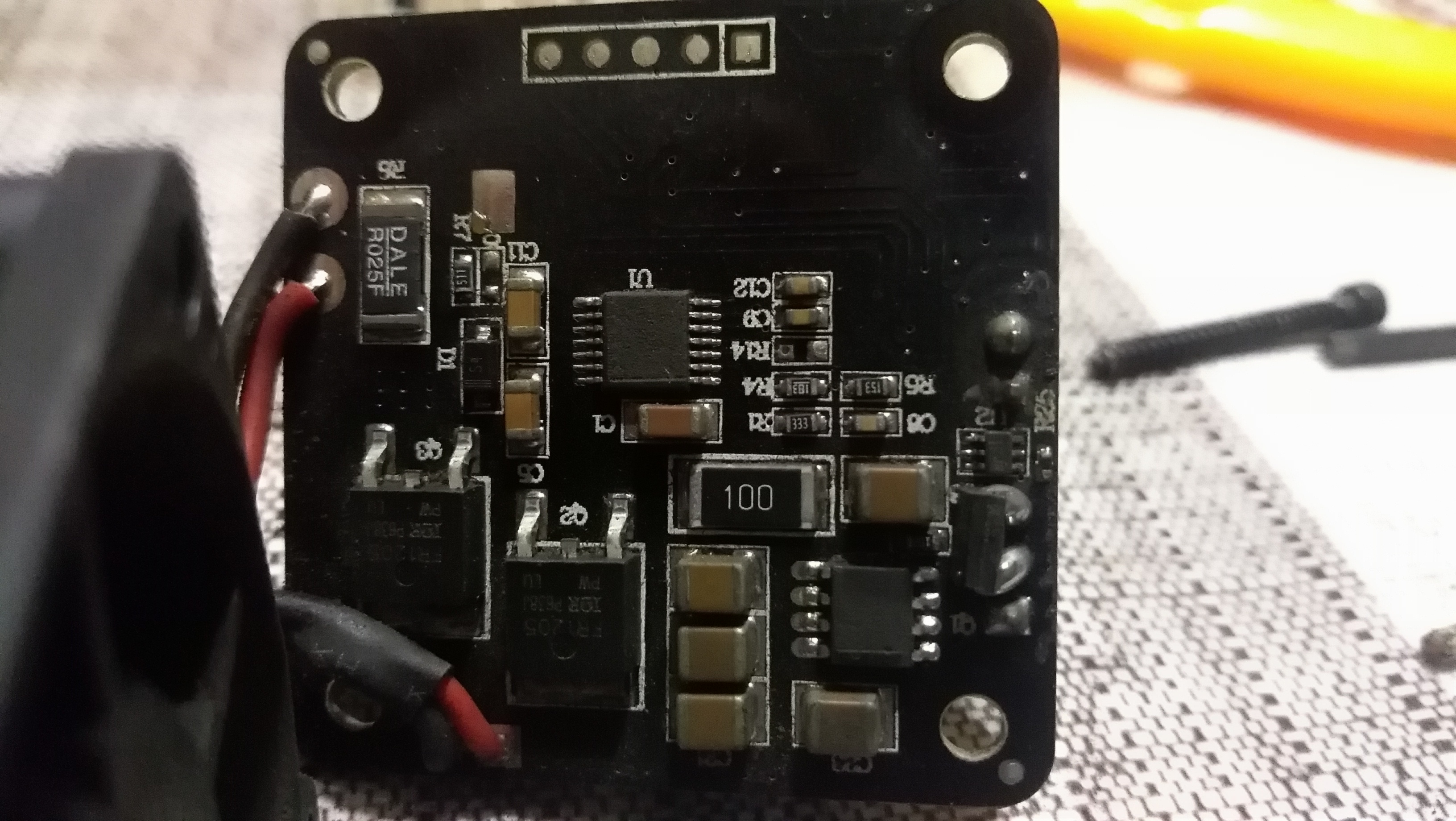

tovar4i
Сообщения: 67
Зарегистрирован: 07 апр 2017, 09:01
Настоящее имя: Сергеевич
Откуда: Мариуполь
Сообщение tovar4i »

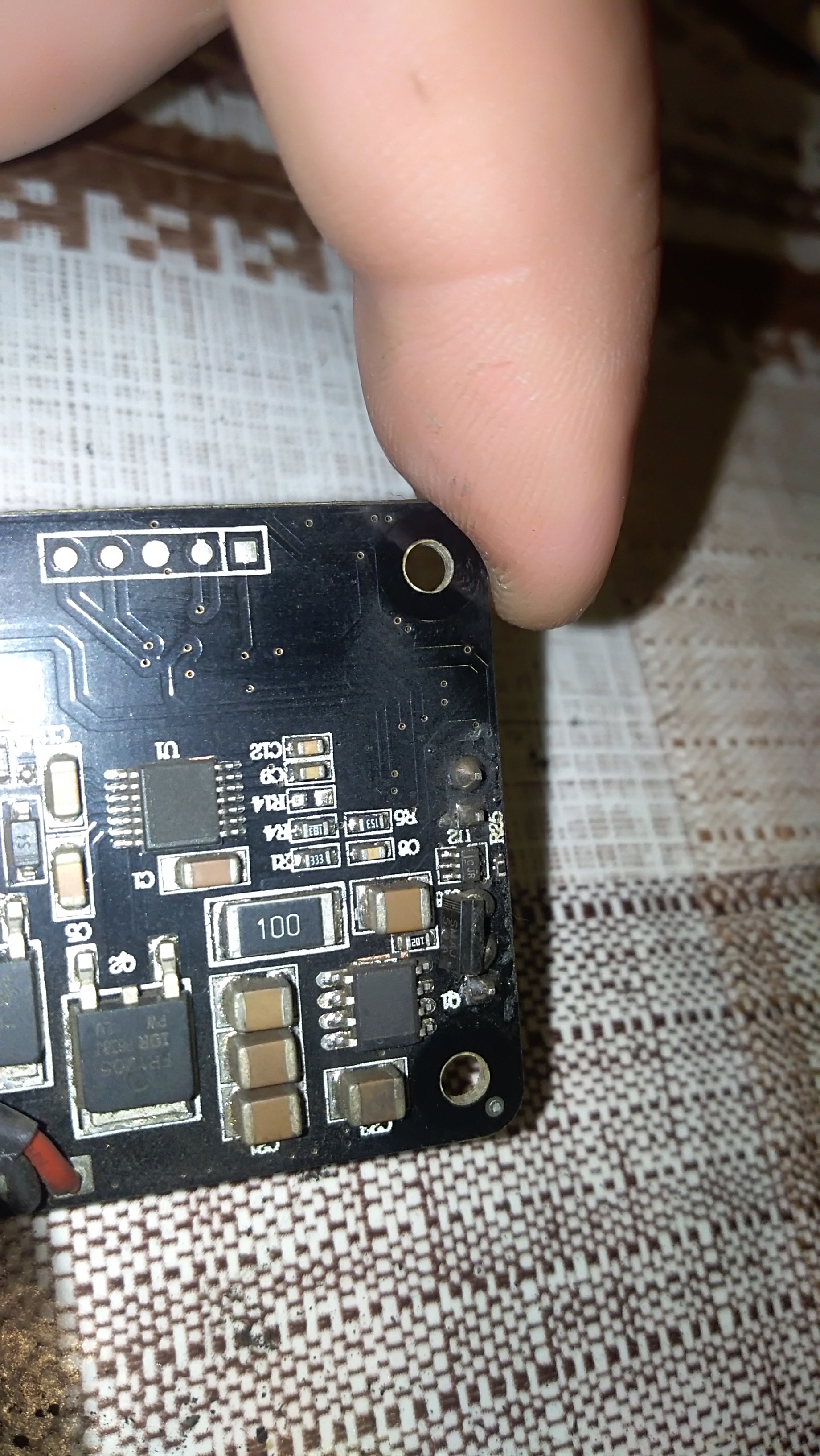

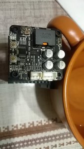

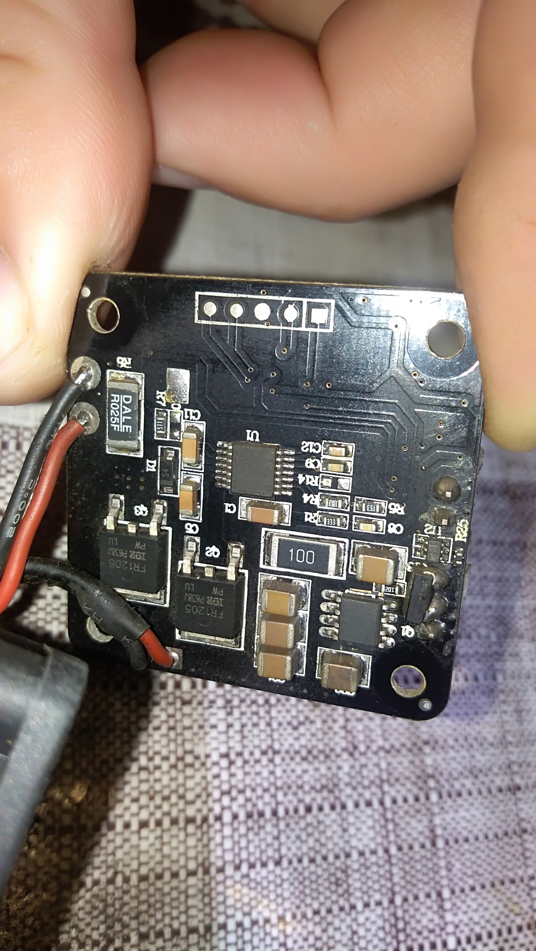

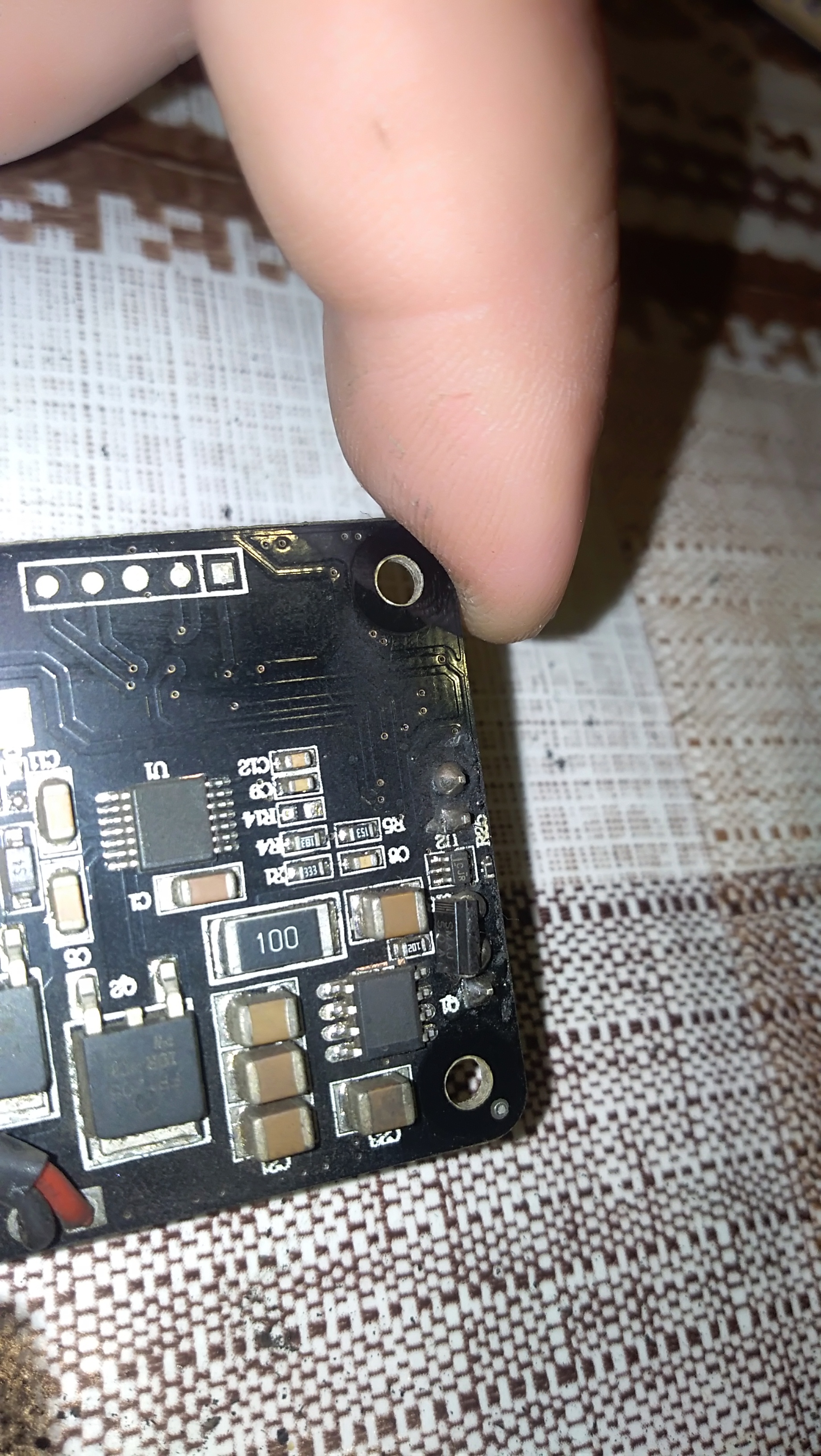

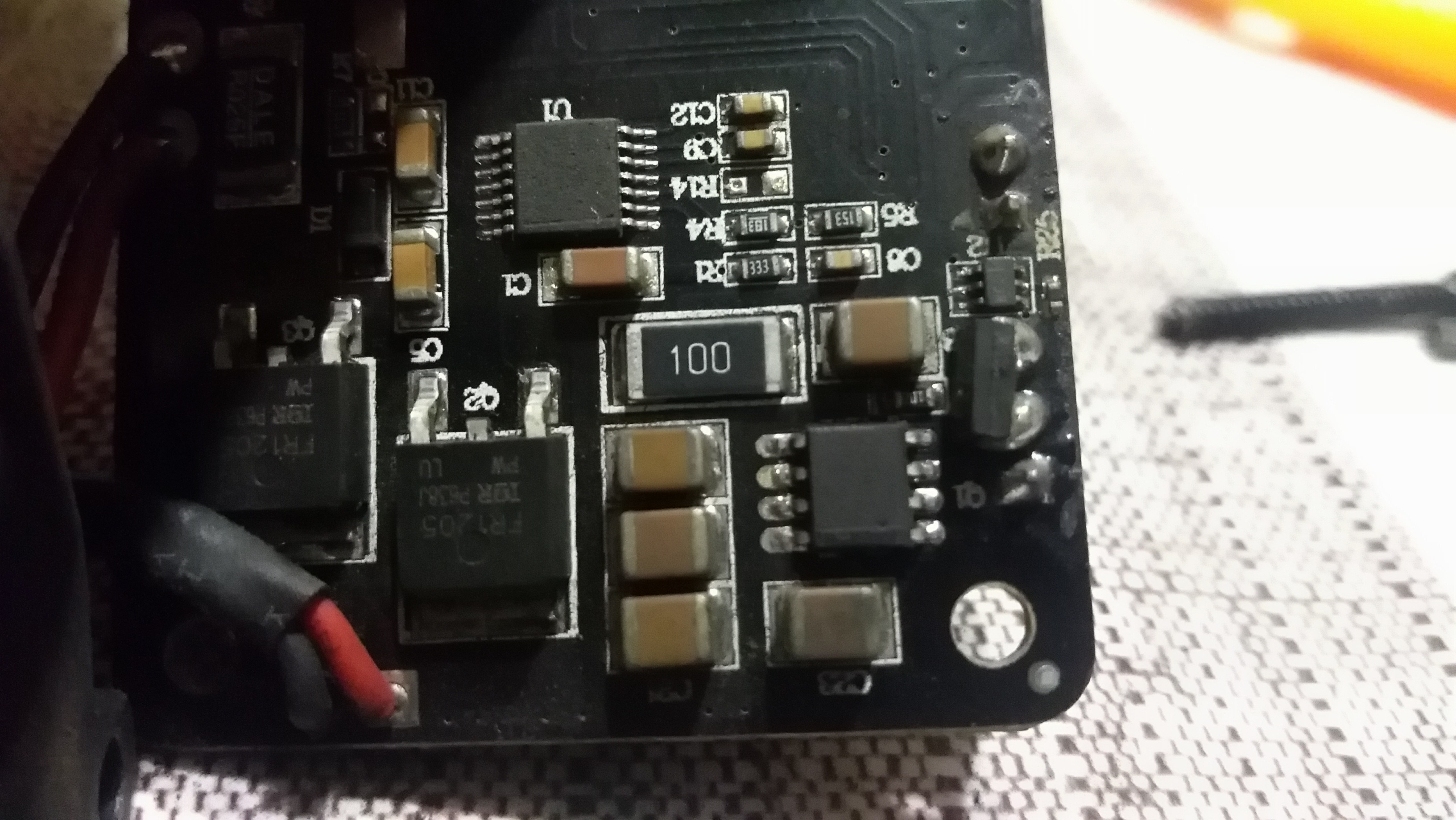

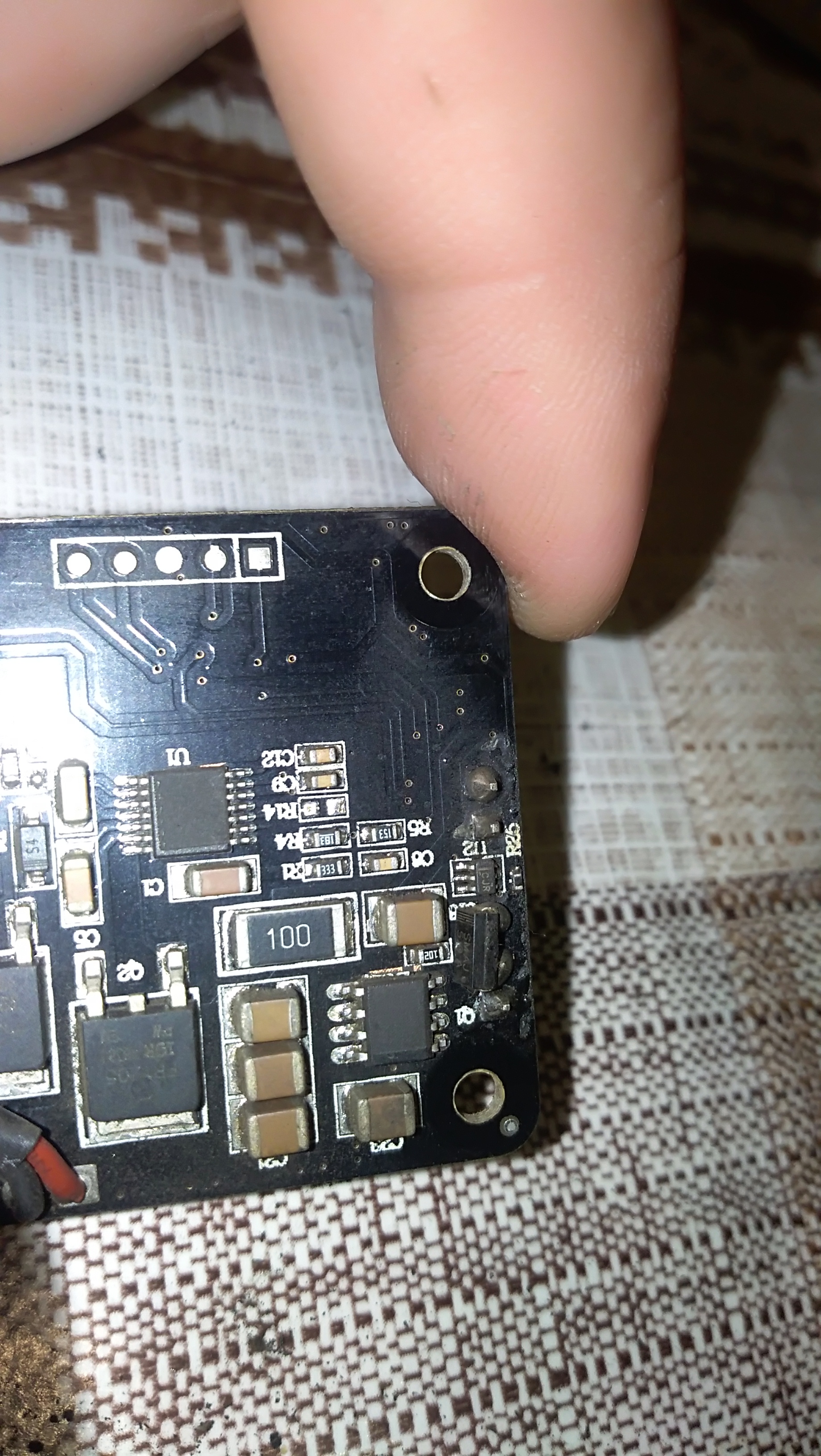

Добрался до него, разобрал.
IMG_20190505_211101.jpg (6987 просмотров) <a class='original' href='./download/file.php?id=162247&mode=view' target=_blank>Загрузить оригинал (1.26 МБ)</a>

Мастерю
Сообщения: 517
Зарегистрирован: 17 фев 2019, 13:45
Репутация: 34
Сообщение Мастерю »
tovar4i писал(а):Добрался до него, разобрал.
Спасибо! Наваяли фоток более,чем достаточно.
BioBoJlk, ну, почти как я и догадывался - не совсем демпфер, это был супрессор SMAJ5.0A (работает как защитный ограничитель от перенапряжения). В общем-то китаец прав - может работать и без него. Но, если он там поставлен, значит есть большая потенциальная вероятность всплесков на этом контакте.
Сообщения: 5886
Если он там сгорел, то без него скорее всего работать не будет :)
И если закоротить, то в следующий раз сгорит что-то еще.
Но истинный вопрос в том, почему он сгорел...
Спасибо большое.
Мастерю писал(а):может работать и без него.
Я так понимаю, что особого смысла впаивать его туда нет, проблема не в нем…
SVP писал(а):Но истинный вопрос в том, почему он сгорел...
Ответ к этому вопросу в первом посте. Прислали не ту плату и уверили что она подходит, друг пытался по всякому её подключить… Результат вот такой.
Мастерю
Сообщения: 517
Репутация: 34
Сообщение Мастерю »
BioBoJlk писал(а):Я так понимаю, что особого смысла впаивать его туда нет
Смысл есть. Его функция - защита от перенапряжения. Но, работать будет и без него.
BioBoJlk писал(а):проблема не в нем…
Конечно, не в нем. Однако, возможно, проблема возникла как раз после его перегорания. Когда "проскочило" относительно высокое напряжение и что-то там за собой "потянуло"... Импульсы перенапряжения могут возникать как наводка вследствие работы драйверов и ШД. Именно потому все серьезные местные бывалые все свое оборудование ЧПУ тщательно защищают от помех и наводок (меры экранирования и заземления).

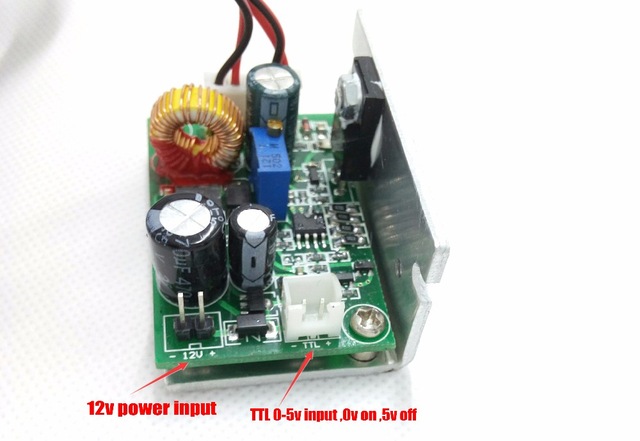

вот замечательный драйвер для лазера, с ттл.
https://www.ebay.com/itm/Universal-XHP5 ... 3017209617
вот такой присылают
вот такой присылают
Спасибо большое, надеюсь это решит мою проблему. А вы заказывали именно по это ссылке? А то там драйвер сильно отличается внешне.
да, я заказывал именно по этой ссылке. на фото в ибее он выглядит по другому.

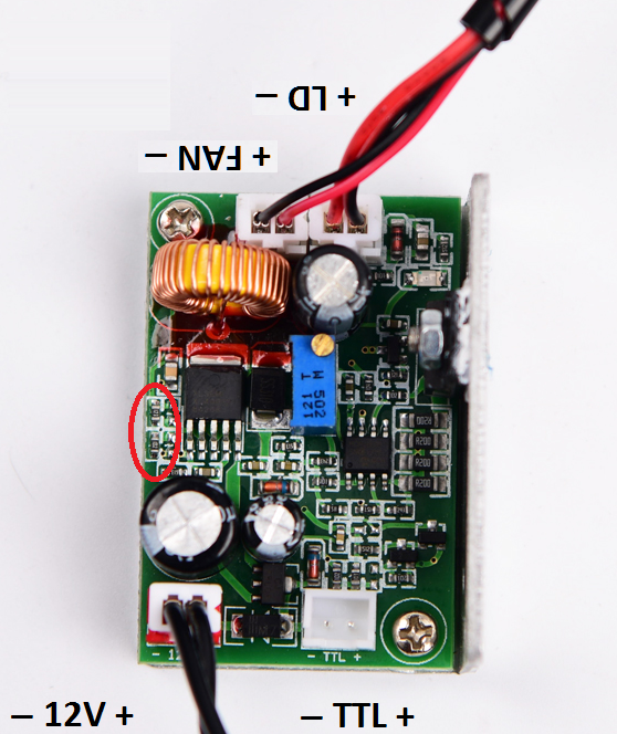

Здравствуйте Все. Тему не открываю, эта похожа. Есть такой драйвер. Наверно многим знаком.
ttl.jpg_640x640.jpg (5205 просмотров) <a class='original' href='./download/file.php?id=167407&mode=view' target=_blank>Загрузить оригинал (53.9 КБ)</a>
Я его спалил в самом прямом смысле. Плата несколько минут лежала на паяльнике. Плохо закреплена, упала, я отсутствовал......
Взорвались конденсаторы, отпали СМДешки, много грязи... Конденсаторы, диод, транзистор восстановил. Запускается плохо.
Обнаружил, что не хватает 2 резисторов.
ДрайверTTL.png (5205 просмотров) <a class='original' href='./download/file.php?id=167408&mode=view' target=_blank>Загрузить оригинал (549.13 КБ)</a>
Прошу помощи. Подскажите номиналы резисторов. Или что на них написано.
Спасибо.
