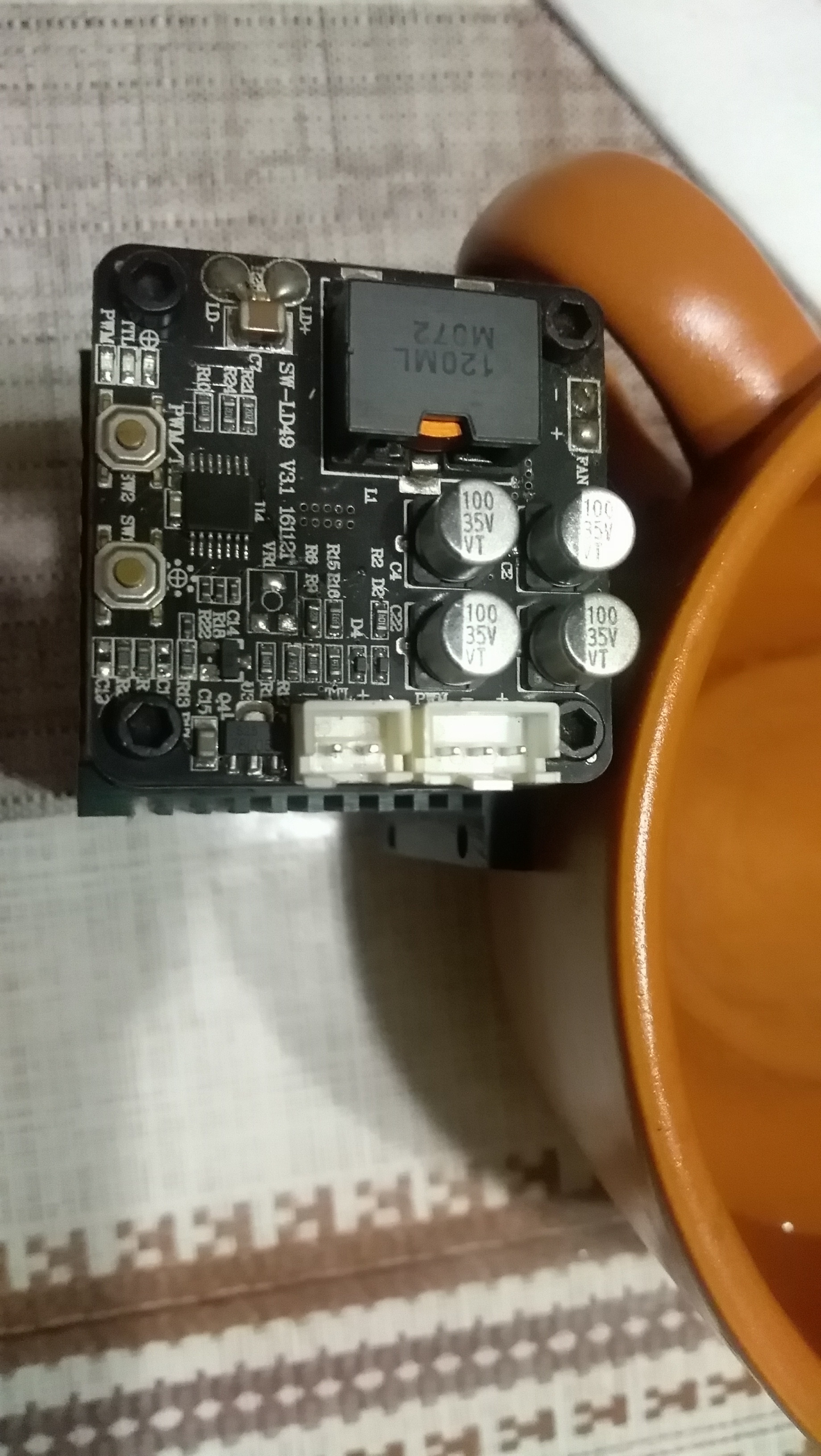

BioBoJlk, а есть где-то хоть какой-то мануал на этот "лазер"? Я тут обратил внимание на кнопку SW2 "PWM/TTL". Что она делает? На ум приходит пока только одна мысль - режим внешнего управления. :thinking:
Вы не пробовали ей "поиграться"? :wik:

tovar4i писал(а):Моя плата на лазере
А можете сфотографировать обратную сторону платы. Интересует, что же за элемент стоит на разъёме pwm, межу ножками pwm и минусом, тот элемент который сгорел у меня.

BioBoJlk писал(а):А можете сфотографировать обратную сторону платы. Интересует, что же за элемент стоит на разъёме pwm, межу ножками pwm и минусом, тот элемент который сгорел у меня.
Так я уже напряг tovar4i . Но, он успел сбежать с сайта :wik:

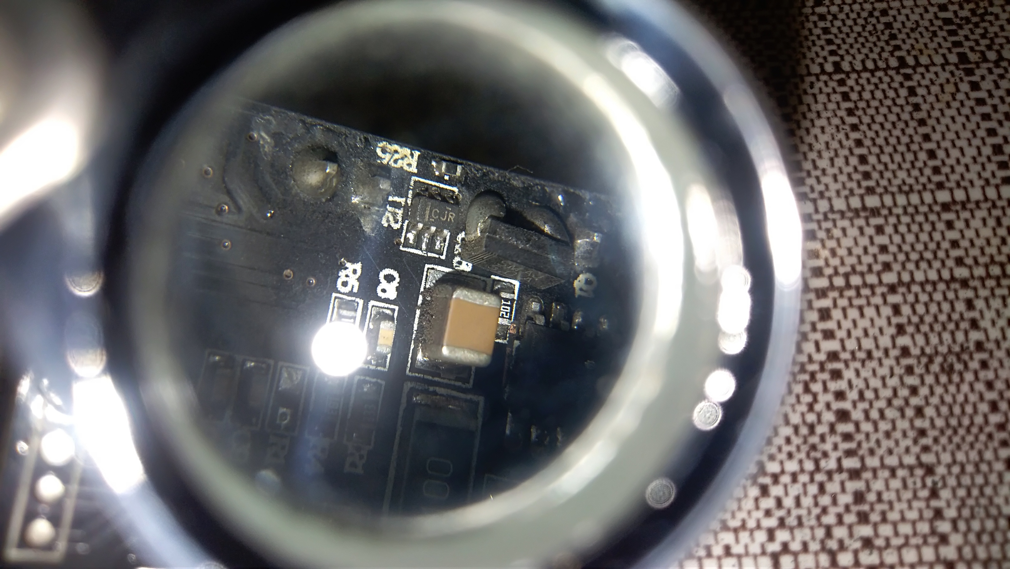

Re: Проблема с лазером.
BioBoJlk писал(а):Плата сейчас уже очищена, просто здесь лучше видно состояние микросхем.
Если она работала в таком говне, то не удивительно, что на ней что-то сгорело...

Мастерю писал(а):SW2 "PWM/TTL". Что она делает?
Управление шимом, скорее всего вкл-выкл...
Скорее всего если подать туда Х вольт (скорее всего 5, но может и 3), будет гореть непрерывно.
Выдержит ли лазерный диод такой режим... кто знает.
Вообще емкостей на выходе немало, сильно короткие импульсы он вряд ли будет давать в любых настройках.
Хотя это надо считать по-хорошему...

UAVpilot писал(а):Если она работала в таком говне, то не удивительно, что на ней что-то сгорело...
Лазер будучи сломанным несколько месяцев стоял рядом с чпу, слой пыли был на нем несколько мм. Фото я делал после того как обдул его воздухом.

tovar4i
Сообщения: 67
Зарегистрирован: 07 апр 2017, 09:01
Настоящее имя: Сергеевич
Откуда: Мариуполь
Сообщение tovar4i »
Добрался до него, разобрал.

tovar4i писал(а):Добрался до него, разобрал.
Спасибо! Наваяли фоток более,чем достаточно.
BioBoJlk, ну, почти как я и догадывался - не совсем демпфер, это был супрессор SMAJ5.0A (работает как защитный ограничитель от перенапряжения). В общем-то китаец прав - может работать и без него. Но, если он там поставлен, значит есть большая потенциальная вероятность всплесков на этом контакте.
Сообщения: 5886
Если он там сгорел, то без него скорее всего работать не будет :)
И если закоротить, то в следующий раз сгорит что-то еще.
Но истинный вопрос в том, почему он сгорел...
Спасибо большое.
Мастерю писал(а):может работать и без него.
Я так понимаю, что особого смысла впаивать его туда нет, проблема не в нем…
SVP писал(а):Но истинный вопрос в том, почему он сгорел...
Ответ к этому вопросу в первом посте. Прислали не ту плату и уверили что она подходит, друг пытался по всякому её подключить… Результат вот такой.

BioBoJlk писал(а):Я так понимаю, что особого смысла впаивать его туда нет
Смысл есть. Его функция - защита от перенапряжения. Но, работать будет и без него.
BioBoJlk писал(а):проблема не в нем…
Конечно, не в нем. Однако, возможно, проблема возникла как раз после его перегорания. Когда "проскочило" относительно высокое напряжение и что-то там за собой "потянуло"... Импульсы перенапряжения могут возникать как наводка вследствие работы драйверов и ШД. Именно потому все серьезные местные бывалые все свое оборудование ЧПУ тщательно защищают от помех и наводок (меры экранирования и заземления).
