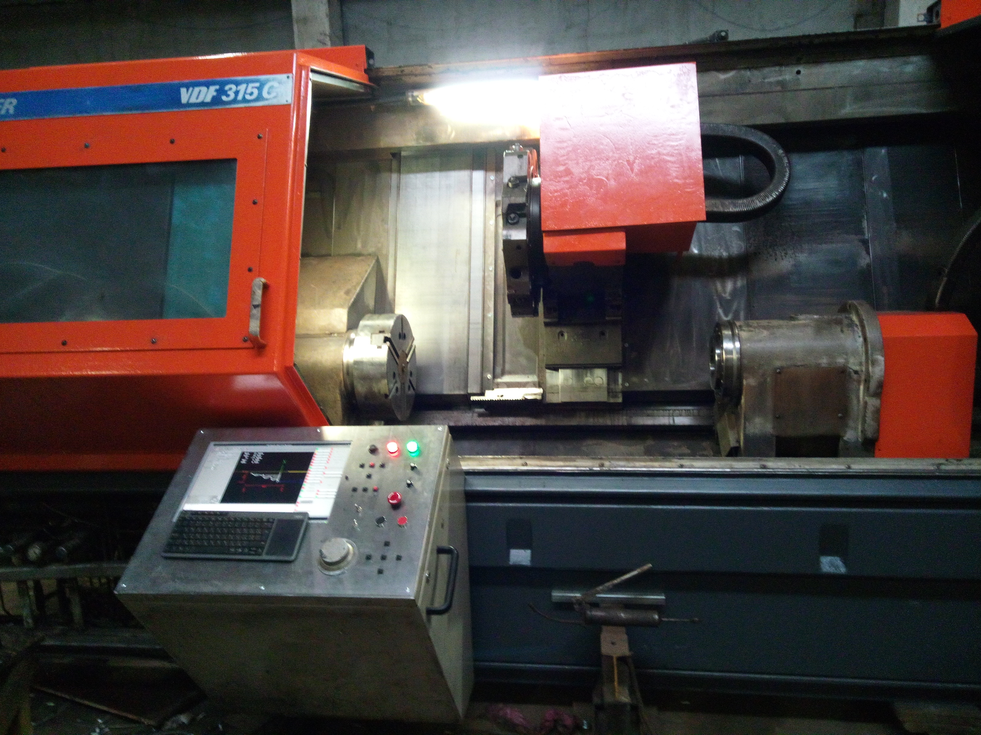

Добрый день. И новый вопрос, на токарных станках с ЧПУ, есть команды переключения диапазонов оборотов шпинделя М38-М39-М40, которые помимо масштабирования выходного напряжения задания осуществляют, в некоторых моделях станков ещё и переключение коробки скоростей, это как то можно реализовать в LinuxCNC?

Кодом м64 м65?
Как сделать чтоб кодом м38, 39,40 включался какой-нибудь выход и делался масштаб оборотов, при подаче следующего кода из них же, другой выход и другой масштаб...

К примеру код м39 включили выход 1, масштаб 0.33
Код м38 выключили выход 1, включили выход 2, масштаб 0.66

Всем спасибо за помощь. В итоге все получилось.
Станок (6598 просмотров) <a class='original' href='./download/file.php?id=159060&mode=view' target=_blank>Загрузить оригинал (3.79 МБ)</a>
Станок
Пульт (6598 просмотров) <a class='original' href='./download/file.php?id=159061&mode=view' target=_blank>Загрузить оригинал (2.61 МБ)</a>
Пульт
