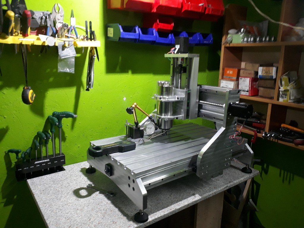

Samodelkin 88, впритирку но впихуемо а главное вылет шпинделя вперед меньше и жесткость выше.
Сообщения: 4510
Re: Легкий фрезер с рабочим полем 400*300
Макс вон умудряется из 19 мм люма и без проставок всунуть гайку под плиту

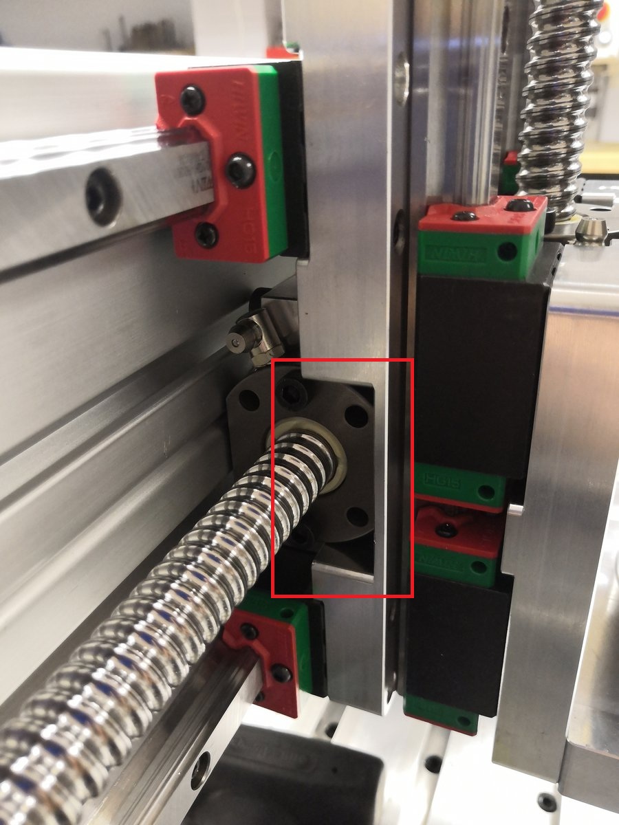

Сообщение Samodelkin 88 »
sima8520 писал(а):без проставок всунуть гайку
Вот этот вырез настораживает, деже если жесткость не убавилась, это лишняя обработка и время соответственно.

frezeryga писал(а):Samodelkin 88, впритирку но впихуемо а главное вылет шпинделя вперед меньше и жесткость выше.
Максим, а ты какой зазор оставляешь между корпусом гайки и профилем?
Сообщения: 13713
Зазор 0.5мм. Этот вырез пустяк по сравнению с трудозатратами на изготовление проставок или затратами на покупку спец профиля и кучу слесарки для его использования. А вырез фрезерует чпу сколькото минут.

Слесарки здесь очень мало, потрачено 5 мин на нарезание резьбы с помощью хорошего метчика и шуруповерта. Отверстия сверлятся на ЧПУ 5 мин. Макс, ну ты как обычно ......
Сообщения: 13713
Ну я сравниваю с вариантом если этот профиль еще к нормальному жирному прикручивать. Вариант с тощим порталом даж не рассматривал никогда.

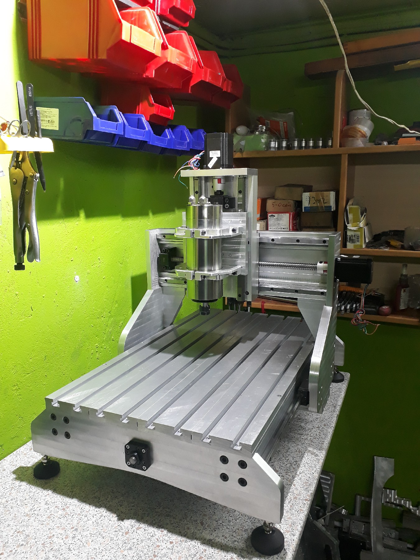

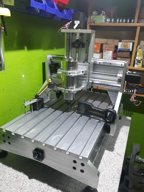

Закончил основную часть и решил произвести замеры
cnc~1.jpg (3909 просмотров) <a class='original' href='./download/file.php?id=156492&mode=view' target=_blank>Загрузить оригинал (615.06 КБ)</a>
Не имею спец оборудования для съемки, поэтому не очень хорошо получилось. Не удобно одному кино снимать
Результатом в принципе доволен.
1.jpg (3909 просмотров) <a class='original' href='./download/file.php?id=156493&mode=view' target=_blank>Загрузить оригинал (192.75 КБ)</a>
https://youtu.be/uyvpnXLczIg
2.jpg (3909 просмотров) <a class='original' href='./download/file.php?id=156494&mode=view' target=_blank>Загрузить оригинал (129.51 КБ)</a>
https://youtu.be/QBgr2zn7Dco
Сообщения: 13713
Плечо на замерах разное. На первом вообще высоко безмен одет. Самое удобное болт зажатый в цангу.

Предлагаю дополнить методику фиксированным размером плеча от точки приложения силы до нижней каретки , к примеру 100мм.

Тут так не получится, конструкция у всех разная
Сообщения: 2477
По мне так для одиночного профиля неплохо. Самое интересное что вдоль портала больше выжалось - наверное направляющие люфтят.

Нет, боковины гнутся
Сообщения: 13713
Тяну везде в самой нижней точке фактически на уровне стола почти. Чем больше рабочее поле по Z тем хуже жесткость какбы само собой. Вдоль портала у меня тоже хуже чем поперек. Что именно гнется найти не смог все понемногу и явно слабых мест нет.
