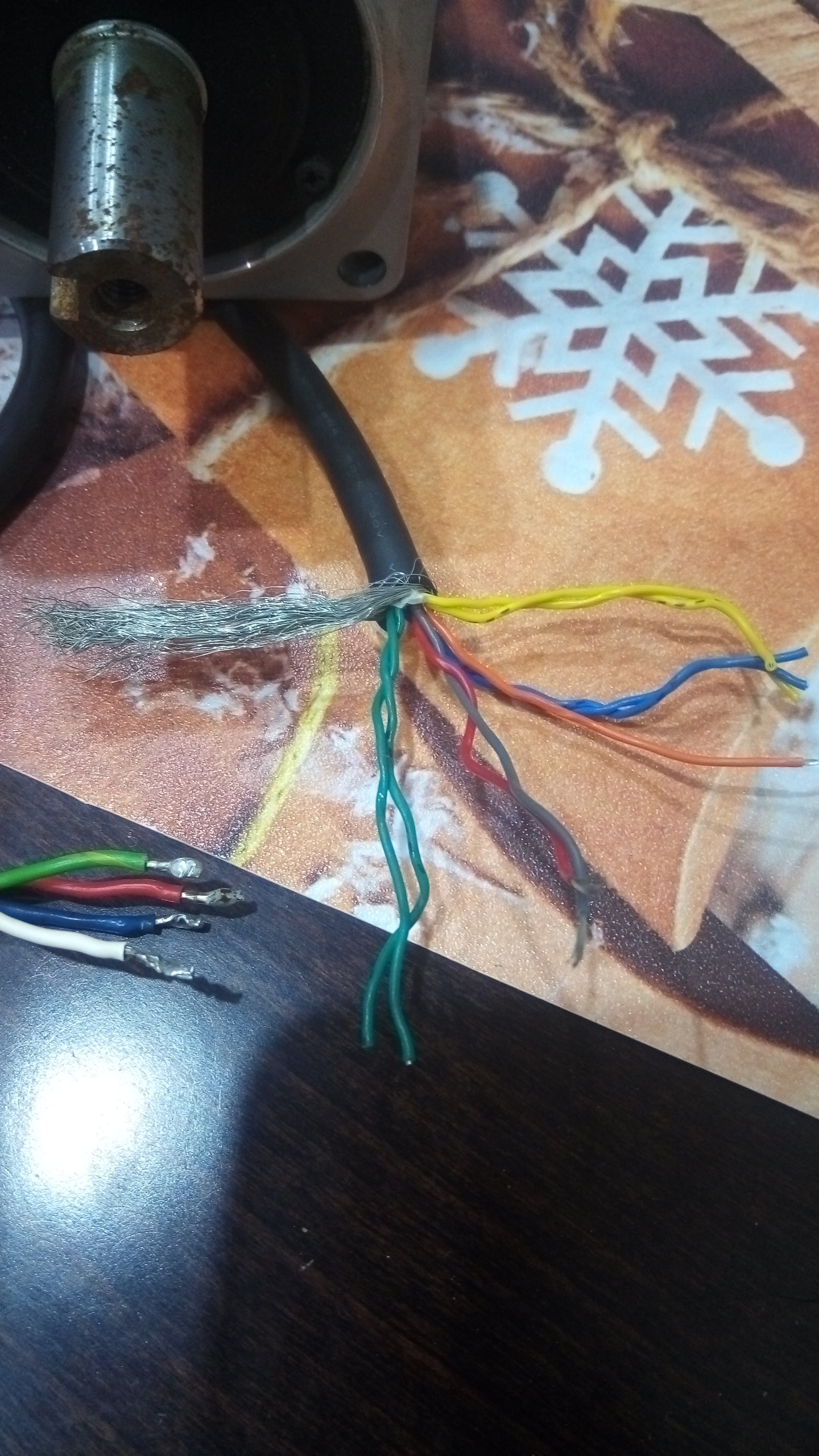

Re: Сервопривод
Сообщение Roman84.com »
Про звонить и найти 3 пары?
15470350127531697898219.jpg (2346 просмотров) <a class='original' href='./download/file.php?id=154031&mode=view' target=_blank>Загрузить оригинал (1.12 МБ)</a>
mikehv
Сообщения: 1846
Репутация: 1175
Откуда: Иваново
Re: Сервопривод
Сообщение mikehv »
Они же по цветам. Мануал скачайте на первую сигму

Всё рабочее было. В общем по ходу с мотором разобрался. Там три пары по цветам,земля и питание))). Теперь нужно с проводившегося разобраться. Куда всё это дело соеденить)))

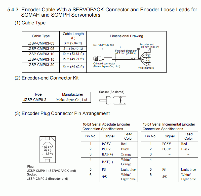

Re: Сервопривод
Блин... парни - вот вы меня радуете.... :lol:
1. на фото разъем DB-9..... у него ДЕВЯТЬ пинов.. уже не 10... :)
2. Маркировка мотора ясно дает понять что это ВТОРАЯ сигма. первая имеет моторы с маркировкой SGM и SGMP. по этому это 100% не первая сигма. количество проводов в энкодерном конце самого мотора НИЧЕГО не говорит. стандартный кабель для связи этого мотора с сервопаком имеет либо 4 (инкрементальный) либо 6 (абсолютны) концов. плюс жила земли... для работы достаточно 4 конца по варианту инкрементального энкодера.
3. по подключению энкодера в мануале все есть.
Буфер обмена01.gif (2316 просмотров) <a class='original' href='./download/file.php?id=154032&mode=view' target=_blank>Загрузить оригинал (49.2 КБ)</a>

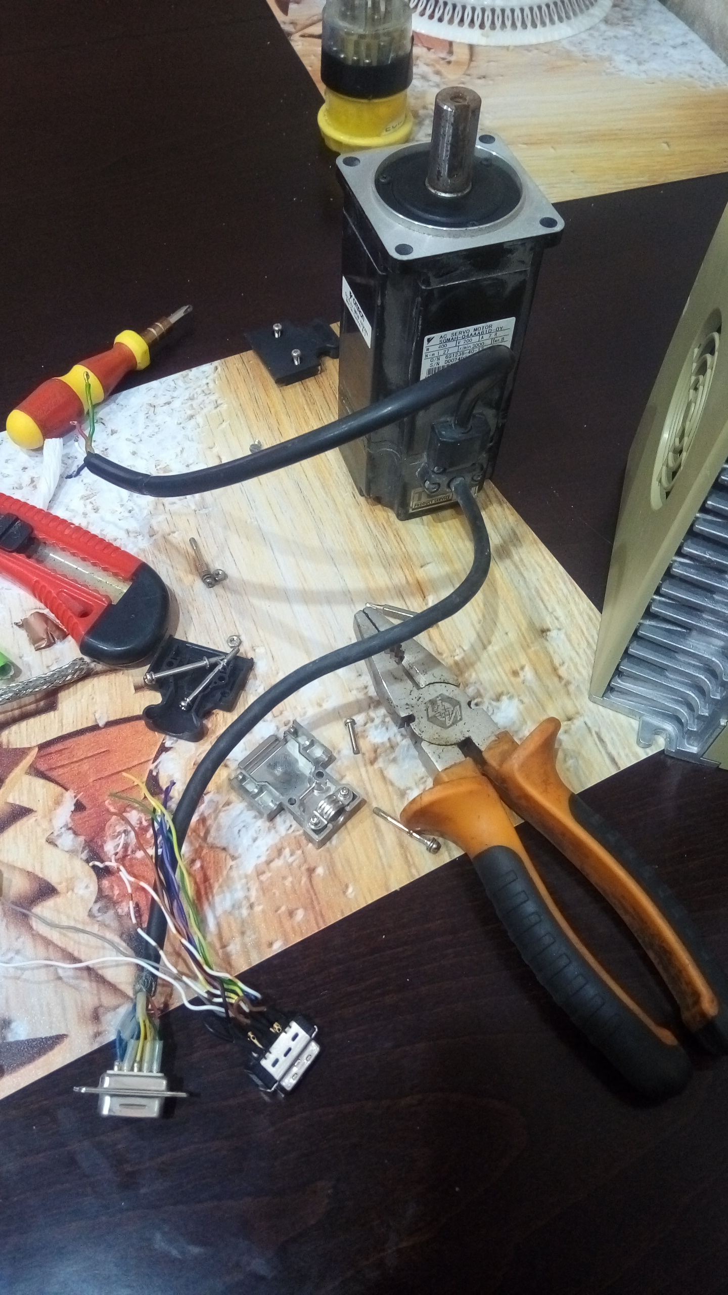

С мотором всё вроде ясно.
15470371231251184624838.jpg (2313 просмотров) <a class='original' href='./download/file.php?id=154036&mode=view' target=_blank>Загрузить оригинал (1.17 МБ)</a>

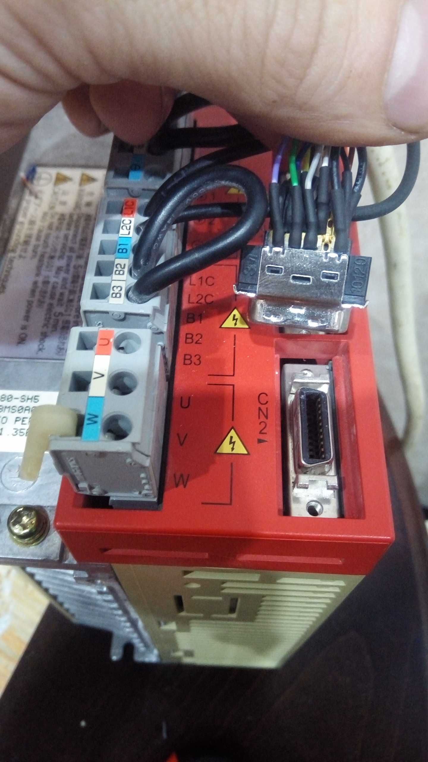

Это серва.
1547037205983435888933.jpg (2311 просмотров) <a class='original' href='./download/file.php?id=154037&mode=view' target=_blank>Загрузить оригинал (1.22 МБ)</a>

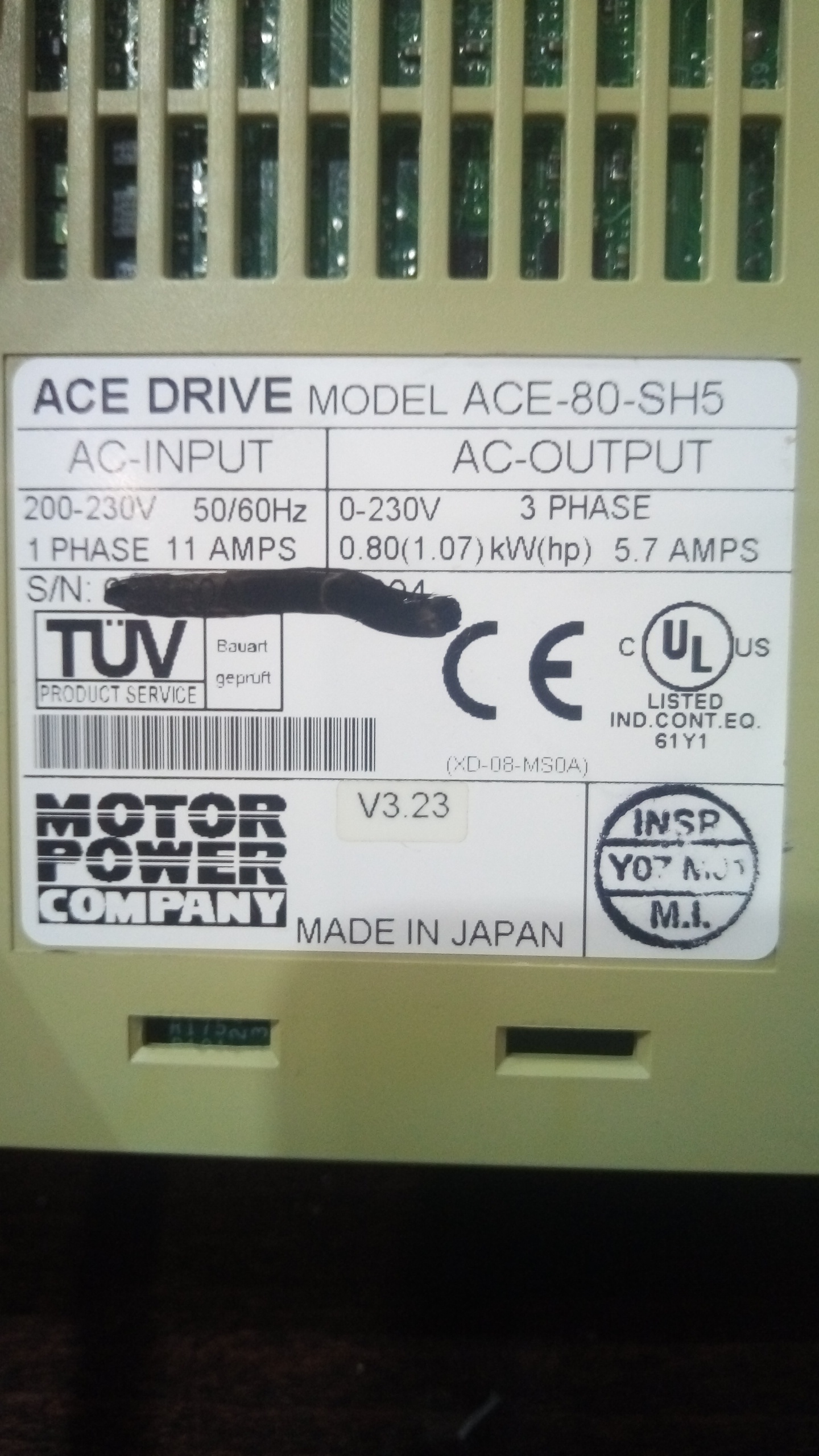

И Вас до сих пор не убедили аргументы Hanter, что кто-то что-то при продаже попутал?

Вот бирка
Roman84.com
Сообщения: 100
Зарегистрирован: 09 янв 2019, 10:09
Настоящее имя: Roman
Re: Сервопривод
Бирка
1547037428654987532419.jpg (2305 просмотров) <a class='original' href='./download/file.php?id=154038&mode=view' target=_blank>Загрузить оригинал (877.5 КБ)</a>
john1987887
Сообщения: 3063
Репутация: 1802
Re: Сервопривод
Сообщение john1987887 »
Hanter писал(а):стандартный кабель для связи этого мотора с сервопаком имеет либо 4 (инкрементальный) либо 6 (абсолютны) концов. плюс жила земли... для работы достаточно 4 конца по варианту инкрементального энкодера.
Лишние провода человек должен отрезать или как? Если уж начал говорить, то говори до конца, куда какой провод цеплять. Толку от картинок с мануала, если они с жизнью не совпадают.
Выше дали толковый и конкретный совет по кабелю. Щас он спаяет и проверит. Если не заработает, значит двигатель продали не от этого комплекта.
