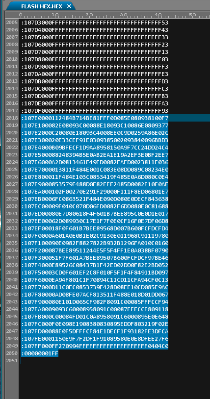

Bootloader в Atmega-328p уже вшит с (завода-фабрики-гараже), все траблы с ошибкой заливки чере Xloader, это неправильная выставленная скорость порта (должна быть 115200), и игнорирование ошибки при программировании, контроллер будет всё ровно прошит,не на одной плате проверено.
На всякий случай, внизу под фото все дампы, прошивки.
Наличие кода загрузчика в самом конце прошивки в стоке.

Может и так. Но пока я bootloader не залил через ISP, Xloader не шил, с правильно выставленной скоростью, ни как Nano, ни как Uno. Как только bootloader от Uno залил, все сразу стало XLoader-ом заливаться. В любом случае та плата woodpecker само по себе не ахти, минимализм везде - выходной мосфет просится в TO-220 и на радиатор, опторазвязки не хватает, ну и дикий ужас - маломощный DC-DC. Под новый станочек я уже свою пилю плату.

Скажу одно. Что когда я мучал своего дятла, то Xloader его не брал. Да, не было загрузчика, это потом я экспериментально выяснил, но после заливки в нано грбл 1.1 через XLoader я впаял ее назад на плату дятла, и охренел тогда совсем, ради эксперимента попытался зацепить XLoderом и нифига. Все же на некоторых ревизиях плат эти узкопленочные чего-то намудрили на аппаратном уровне.
