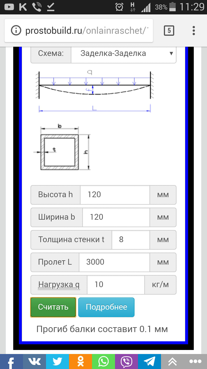

"Дубовый" калькулятор сказал вот что.
10кг на метр распределенной нагрузки.

Что даст на будущей оси Z нагрузки которые будут изгибать портал на кручение, можно смоделировать в солиде или же прикрутить струбцинами к порталу в середине импровизированую ось Z.
И упереть индикатор относительно стола. Потянуть всеми любимым безменом в месте будущей фрезы. Снять покилограмно значение отклонений. Привести цифры сюда.
Здесь дадут примерноожидаемый результат возможностей фрезера.
Никто вас тут не отговаривает.
Делайте. Но что бы оно того стояло.
Нам самим интересен любой физический рнзультат.
Исходя из них здесь опыт и приобретается.
Т.к. расчеты расчетами а на выходе всеравно отлисия есть.

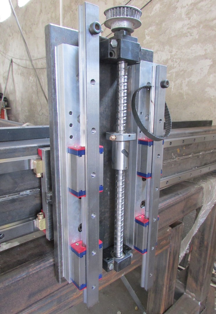

Re: самодельный фрезер на базе чпу плазмореза
alexey_ushakov писал(а):сколько реальное усилие на ось Z будет при работе? не 160кг же...
У фрезы есть зубчики. Эти зубчики должны врезаться в материал. Когда жесткоси не хватает станок начинает звенеть, вибрировать. Если для фрезеровки скажем достаточно 50кг, то вибрации добавят еще силы. Потому и испытывают на больше силы, чем сила нужна для фрезерования.
Скорее всего можно будет что то переделать и как то грызть фанерку и пластик на щадящих режимах. Нужно видеть все узлы станка.
Сейчас делаем плазморез на заказ. Он не рассчитан на фрезеровку, но возможно в будуiем на него повесят два газовых резака. Потому делается более жесткая ось Z
IMG_0269 (Копировать).JPG (3070 просмотров) <a class='original' href='./download/file.php?id=147688&mode=view' target=_blank>Загрузить оригинал (205.09 КБ)</a>
Dimka
Сообщения: 1286
Репутация: 347
Настоящее имя: Дима
Сообщение Dimka »
aftaev, что за производитель рельс и кареток? Почему латунные фитинги для смазки под углом сделаны?
Dimka_almighty писал(а):aftaev, что за производитель рельс и кареток?
У Даркстона спроси :)
Dimka_almighty писал(а):Почему латунные фитинги для смазки под углом сделаны?
Все трубки нужно в центр вывести там где перемычка. Там будет защита, от искр из стали с прорезью по центру. Вот туда и нужно будет вывести трубки.
