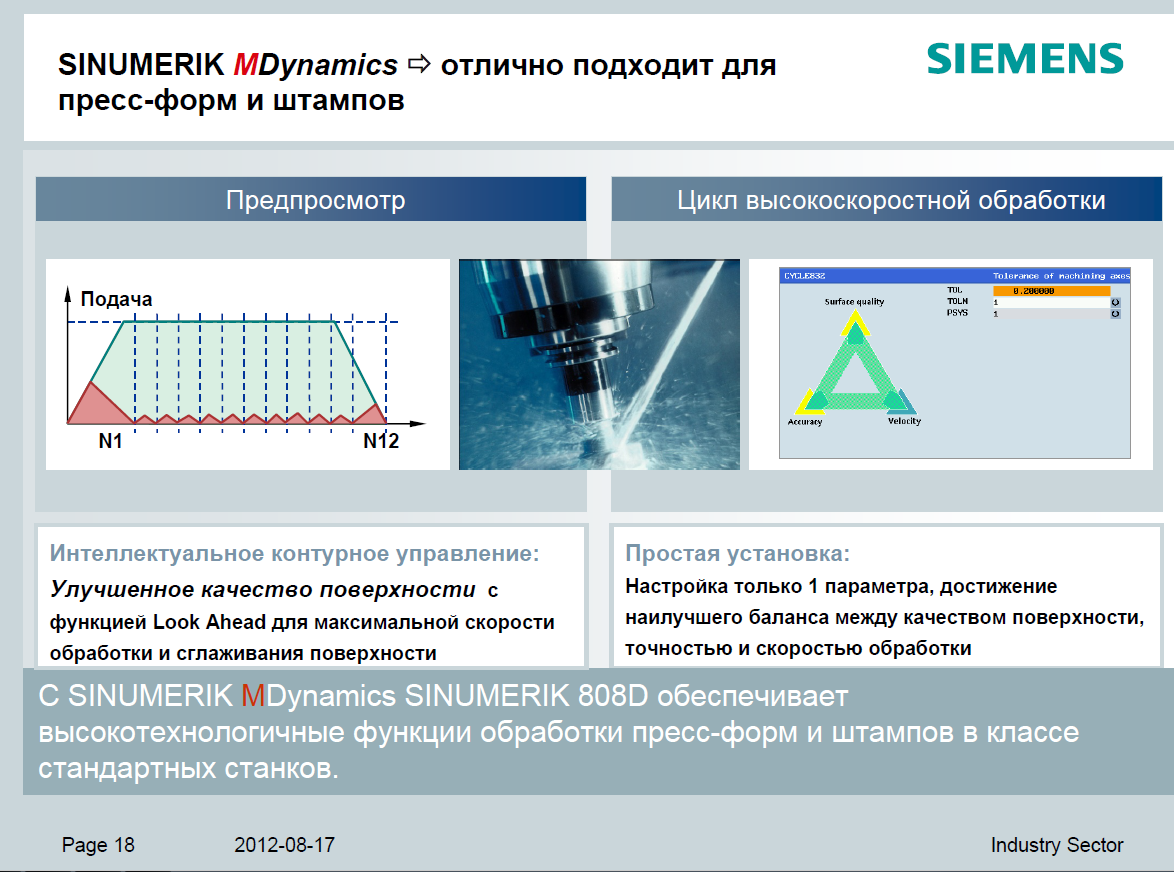

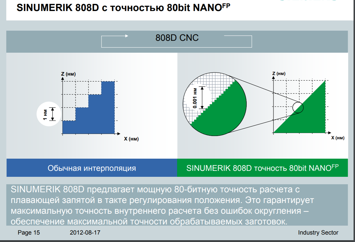

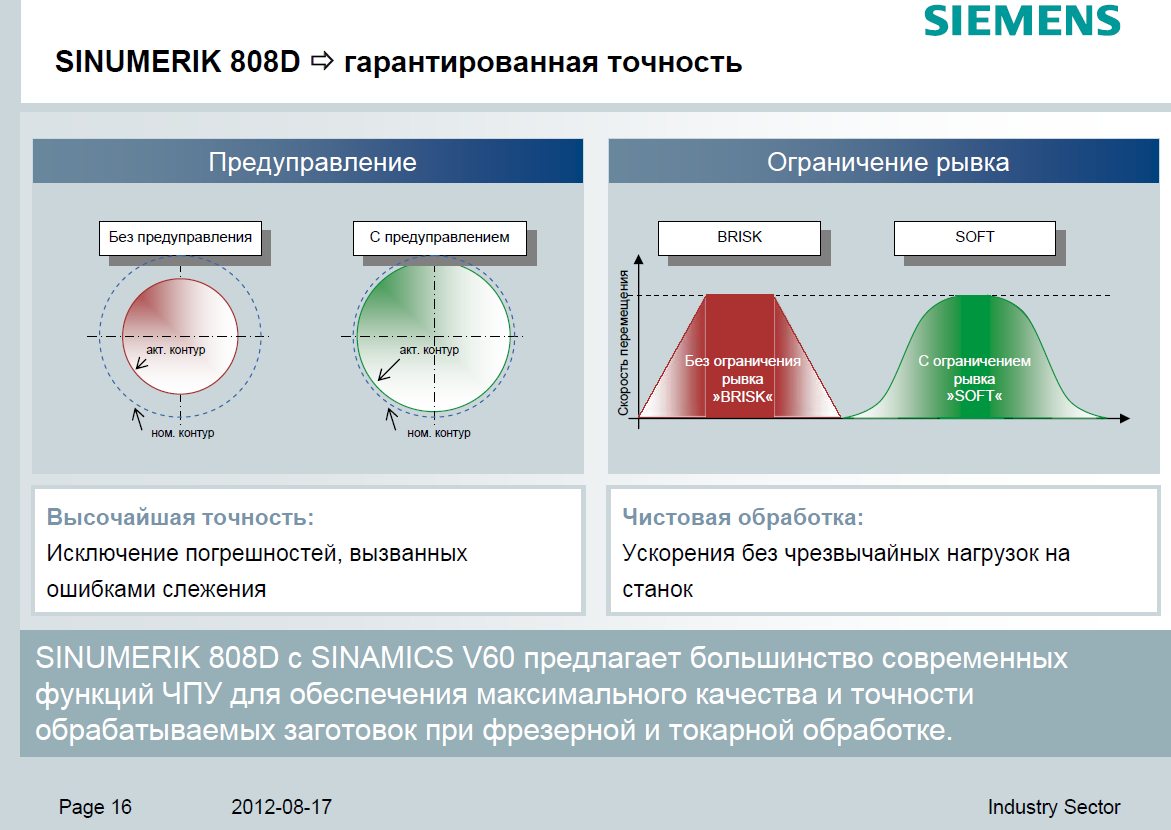

Re: Модернизированный токарный автомат ЛА155 с ЧПУ WL4T
СергейПЛК писал(а):При фрезеровке окружностей на стенках были видны ступеньки. Если сильно дробить то не получалось добиться ускоренных ходов 12метров в минуту. Заказчика это не удовлетворило.
Из мануала
01.png (2915 просмотров) <a class='original' href='./download/file.php?id=145722&mode=view' target=_blank>Загрузить оригинал (175.47 КБ)</a>
02.png (2915 просмотров) <a class='original' href='./download/file.php?id=145723&mode=view' target=_blank>Загрузить оригинал (126.83 КБ)</a>
03.png (2915 просмотров) <a class='original' href='./download/file.php?id=145724&mode=view' target=_blank>Загрузить оригинал (224.54 КБ)</a>

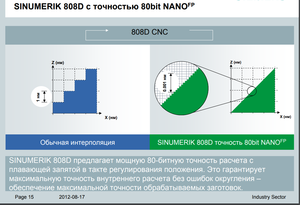

Из мануала
Картинки красивые как раз для того чтобы продать ЧПУ.
Но по факту. Зачем делать интерполяцию 0.001 нм.
Чем мерять такие перемещения?
Каким датчиком привод отследит такие мизерные перемещения?
А если задать перемещения 1нм/мин поедет?
Вы пробовали приводу задать шаг 0.001 в режиме STEP/DIR?

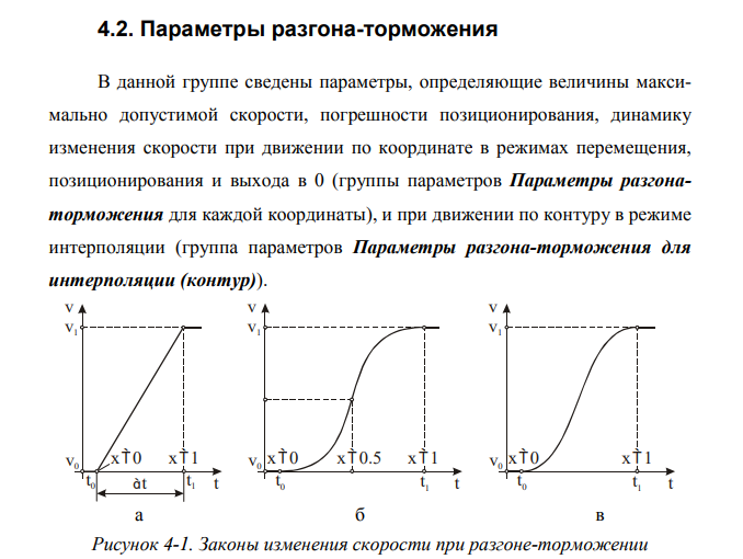

По поводу плавных разгонов. У WL4 это тоже есть, даже три варианта разгона.
Вот скрин с документа с их сайта.
ПС. У West Labs действительно нет таких красивых презентаций, но они не влияют на обработку детали и толщину снимаемой стружки.
