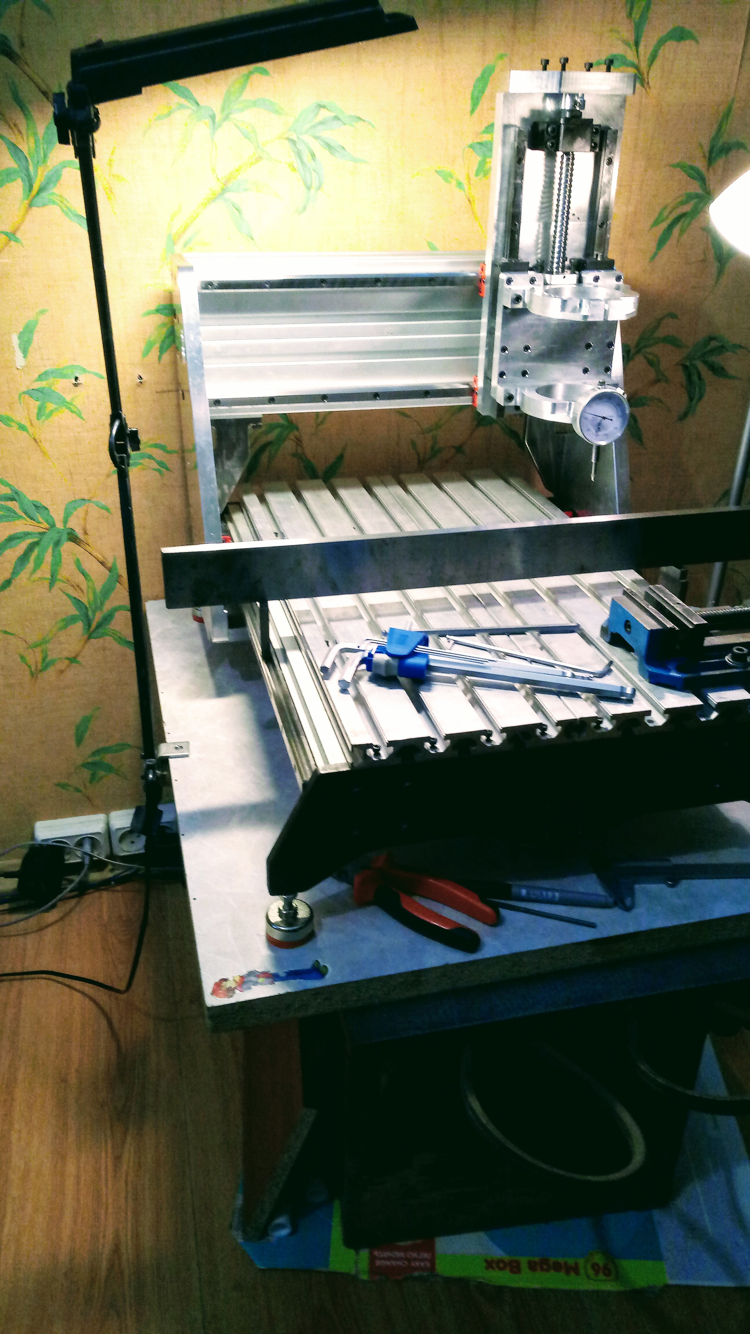

Замерял без выставления, т.е. просто накинул балку, боковины суперские :good:

Сборка продолжается, на данный момент нехватает пары винтов с опорами и можно уже будет пробовать гравировку что бы размяться перед покупкой шпинделя.
IMG_20180929_115043~2.jpg (4400 просмотров) <a class='original' href='./download/file.php?id=147390&mode=view' target=_blank>Загрузить оригинал (2.17 МБ)</a>
IMG_20180929_125335~2.jpg (4394 просмотра) <a class='original' href='./download/file.php?id=147391&mode=view' target=_blank>Загрузить оригинал (2.56 МБ)</a>

Компаную потихоньку корпус, на борту 36 V 600 ватный CD-ROM драйвера HBS57 с ними гибриды 3А 2Nm.
IMG_20181001_191731.jpg (4312 просмотров) <a class='original' href='./download/file.php?id=147540&mode=view' target=_blank>Загрузить оригинал (3.4 МБ)</a>
IMG_20181001_193420.jpg (4312 просмотров) <a class='original' href='./download/file.php?id=147541&mode=view' target=_blank>Загрузить оригинал (3.94 МБ)</a>

Инструментом обзавелся :)
IMG_20181108_225247.jpg (4107 просмотров) <a class='original' href='./download/file.php?id=150154&mode=view' target=_blank>Загрузить оригинал (2.79 МБ)</a>
