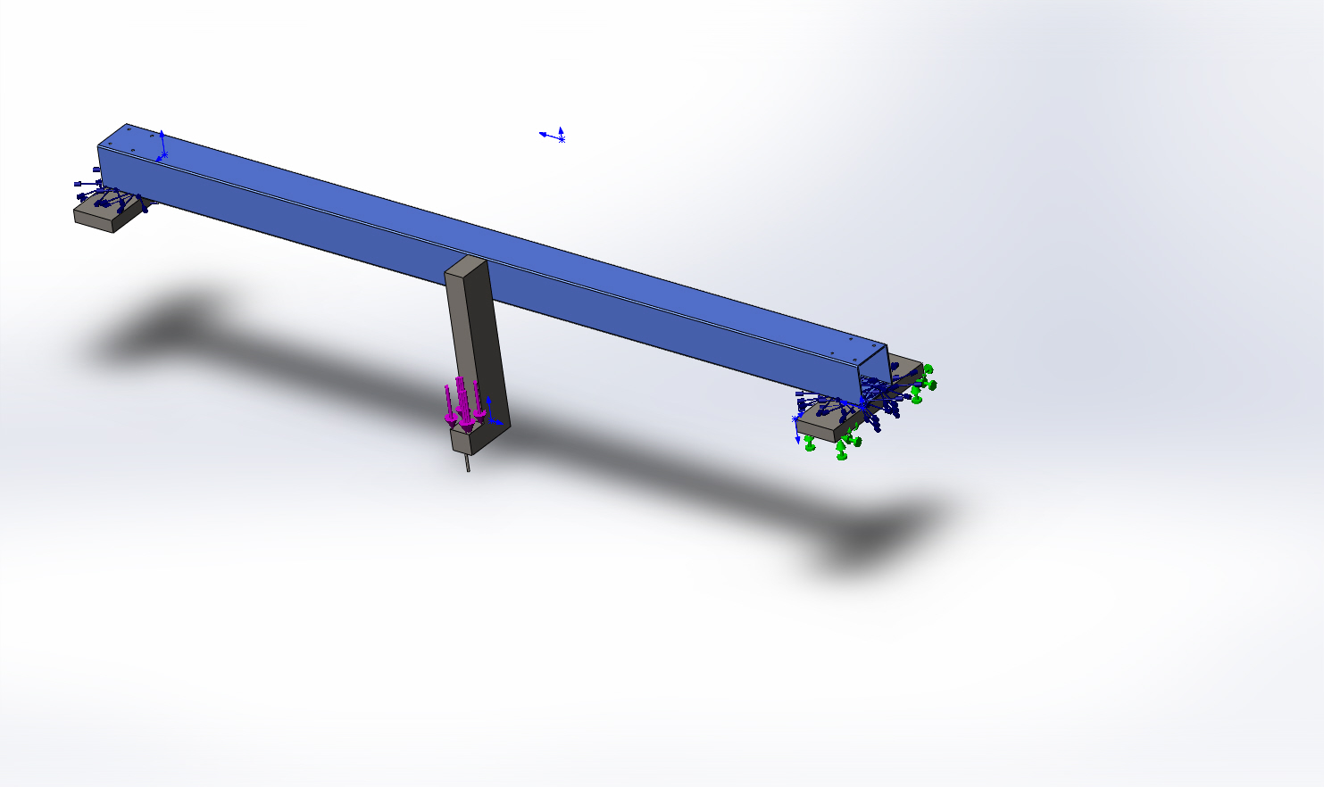

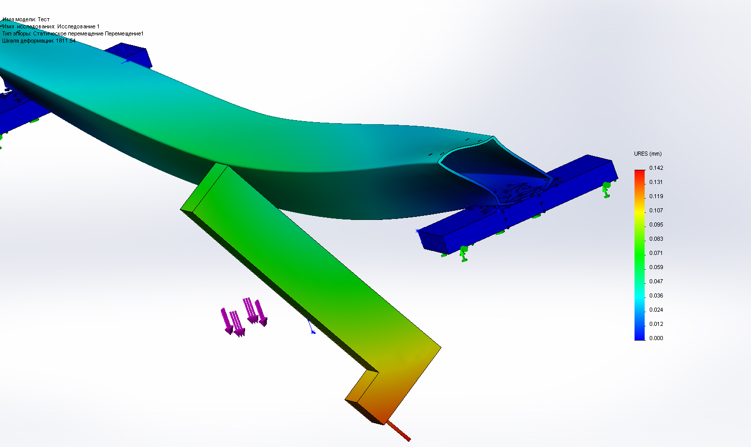

Подскажите как проще выбрать шаговый двигатель (по моменту). Сколько формул видел - везде какие то не применимые для самоделки формулы с использованием кпд, моментов инерции и т.д.
Если нет универсального метода, то:
ходовой винт для перемещения 3кг, 6кг, 9кг. (не швп!)
Ремённая передача для перемещения 3кг, 6кг, 9кг.
(думаю другим тоже будет полезно, можно методом интерполяции подобрать под свой случай)
P.S.
Разобрался в тесте с болтовыми соединениями. Сейчас идут расчёты - и видимо растянется это надолго.
Тест.JPG (2950 просмотров) <a class='original' href='./download/file.php?id=7088&mode=view' target=_blank>Загрузить оригинал (175.05 КБ)</a>
По краям опоры (серые). Их прочность в тесте не рассматривается (хотя в реальности тоже имеет значение).
Труба (синяя) крепится к опорам винтами (вкручены в опору). Не стал заморачиваться с гайками, комп и с текущим количеством объектов работает долго.
Установлена взаимосвязь трубы и опор - "нет проникновения", чтобы балка не была "намертво приклеена" к опорам. Это важно, в предварительном тесте этот параметр дал разницу в перемещении в 4 раза.
Сила приложена только одна - сиреневые стрелочки - 200Н ~ 20 кг.
Почему приложена сила именно так (к серой фигуре) - так я учитываю расстояние от места приложения силы до оси трубы + таким образом будет рассчитано смещение наиболее удалённой точки (фреза) от оси скручивания трубы.

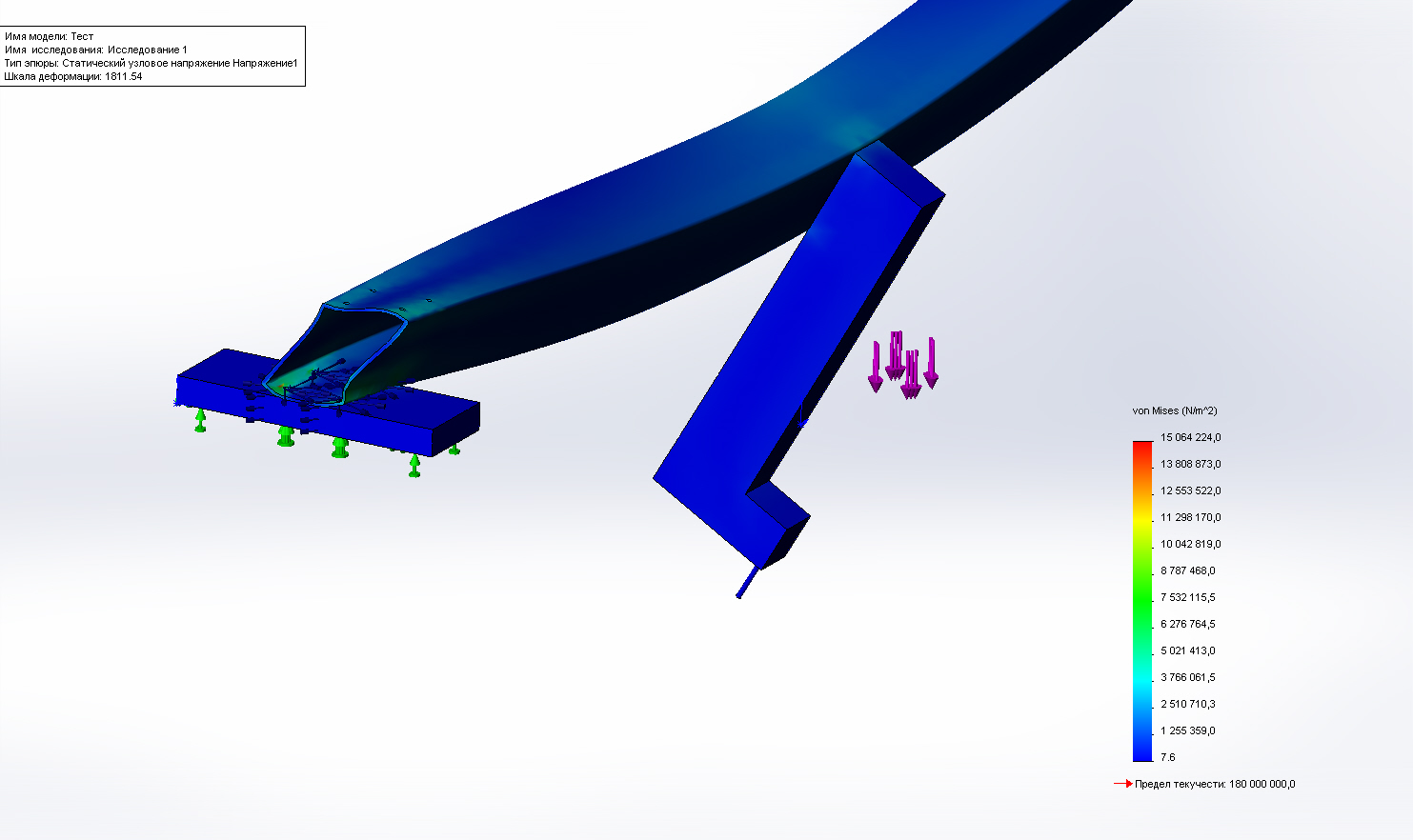

Процесс расчёта резко ускорился и вот результат по перемещению:
Тест_результат по перемещению.JPG (2946 просмотров) <a class='original' href='./download/file.php?id=7090&mode=view' target=_blank>Загрузить оригинал (283.63 КБ)</a>
Вот по напряжению:
Тест_результат по напряжению.JPG (2946 просмотров) <a class='original' href='./download/file.php?id=7091&mode=view' target=_blank>Загрузить оригинал (243.84 КБ)</a>
Теперь можно будет подумать как приблизить условия расчёта к более реалистичным и ещё разобраться бы с взаимосвязью в точке контакта подшипников, чтоб испытать более полную сборку.

Вычерти раму целиком, чтобы было связи между направляющими. Расчет будет уже другой. И добавляй косынки, усиления и прочее по мере надобности.

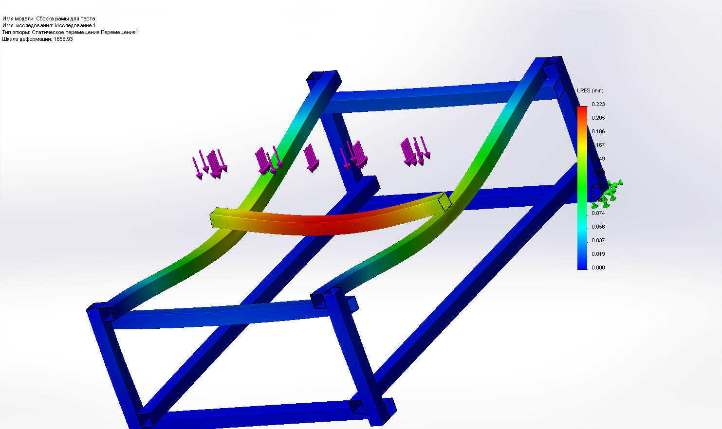

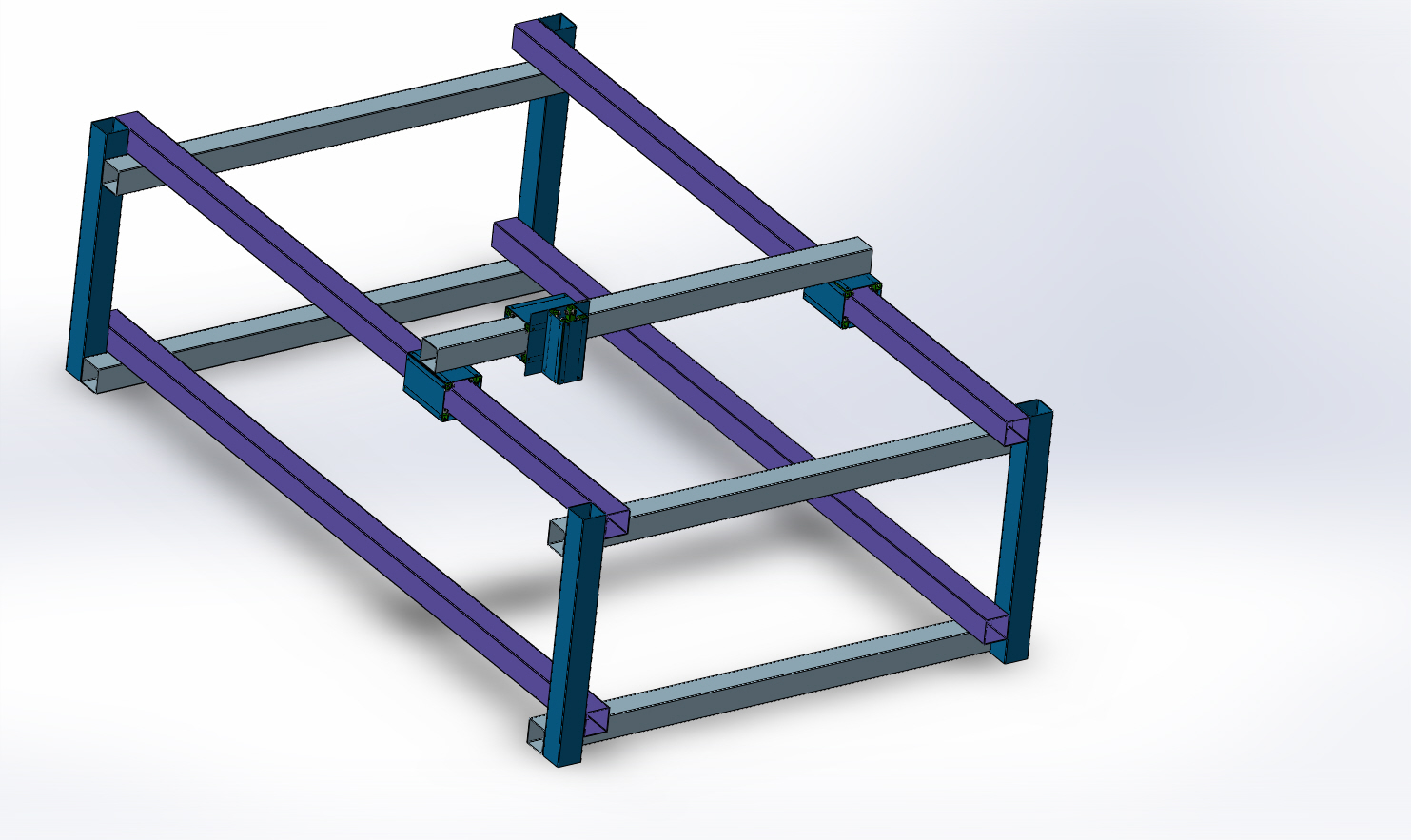

ну так для начала - что скажите ? слабовата рама ?
Сборка рамы.JPG (2926 просмотров) <a class='original' href='./download/file.php?id=7100&mode=view' target=_blank>Загрузить оригинал (343.65 КБ)</a>
всё на жёсткой связке, сила = 50кг.
Сборка рамы для теста.JPG (2926 просмотров) <a class='original' href='./download/file.php?id=7101&mode=view' target=_blank>Загрузить оригинал (391.18 КБ)</a>
Re: Расчёт на прочность
Вот это другое дело :).
Какой профиль ты выбрал?
В принципе максимальный прогиб - 0.2мм, для гравировки рельефов это более чем! Тем более, что это прогиб будет перманентным, т.е. весь рельеф будет плавно прогибаться. Тем более, что профиль наверняка сам будет гулять на таком размере, причем скорее всего гулять он будет заметно больше, чем на 0.2мм!
PS синие вертикальные стойки можешь спокойно перенести внутрь фиолетовых без потери рабочего размера стола.
Ti-j
Сообщения: 66
Зарегистрирован: 09 апр 2012, 19:59
Репутация: 3
Сообщение Ti-j »
прогиб будет минимум в 4 раза больше, а скорей всего раз в 10...
тут вместо болтовых соединений стыки рассмотрены как однородный материал (без границы) в результате в этих зонах по расчёту больше напряжение, но в итоге меньше прогиб.
к тому же в тесте нет подвижных блоков, просто труба на трубе....
профиль 100х100х3,2

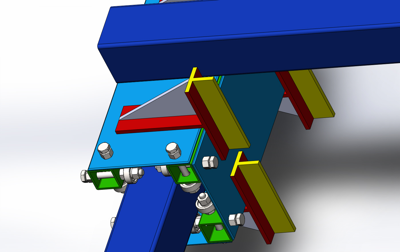

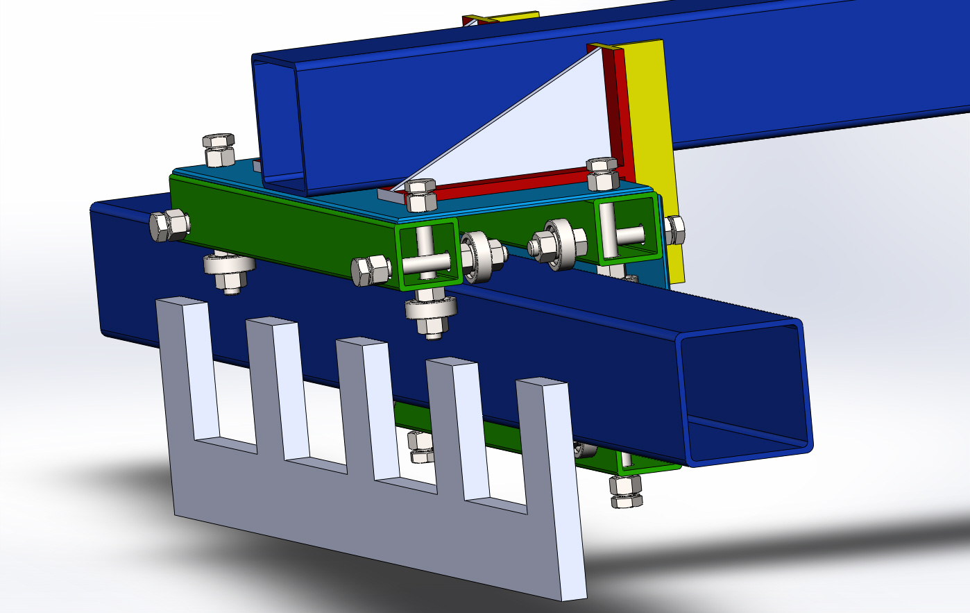

Может лучше подвижный модуль сделать таким ? Тогда можно "подпереть" направляющую, заодно профиль уменьшить.
В данной схеме подпорки предполагаются сбоку, а можно всё повернуть и тогда они будут снизу.
подвижный блок - альтернативный 1.JPG (2916 просмотров) <a class='original' href='./download/file.php?id=7110&mode=view' target=_blank>Загрузить оригинал (338.6 КБ)</a>
подвижный блок - альтернативный 2.JPG (2916 просмотров) <a class='original' href='./download/file.php?id=7111&mode=view' target=_blank>Загрузить оригинал (316.44 КБ)</a>
уголок собирать из тавра и приваренных косынок. Тавром может быть либо красная часть, либо жёлтая - как лучше ?
Подрисовал -может как то так.
подвижный блок - альтернативный 3.JPG (2915 просмотров) <a class='original' href='./download/file.php?id=7112&mode=view' target=_blank>Загрузить оригинал (338.79 КБ)</a>
Ti-j писал(а):Может лучше подвижный модуль сделать таким ? Тогда можно "подпереть" направляющую, заодно профиль уменьшить.
Очень громоздко получается, больше вероятности накосячить в производстве. И сама каретка не такой жесткой получается.
aegis писал(а):мое имхо нужно брать 2 уголка со стенкой 4-5мм как минимум и варить из нее квадрат,
Его же поведет во все возможные стороны... Тут вариант без рельсов, надо искать профиль как можно прямее...

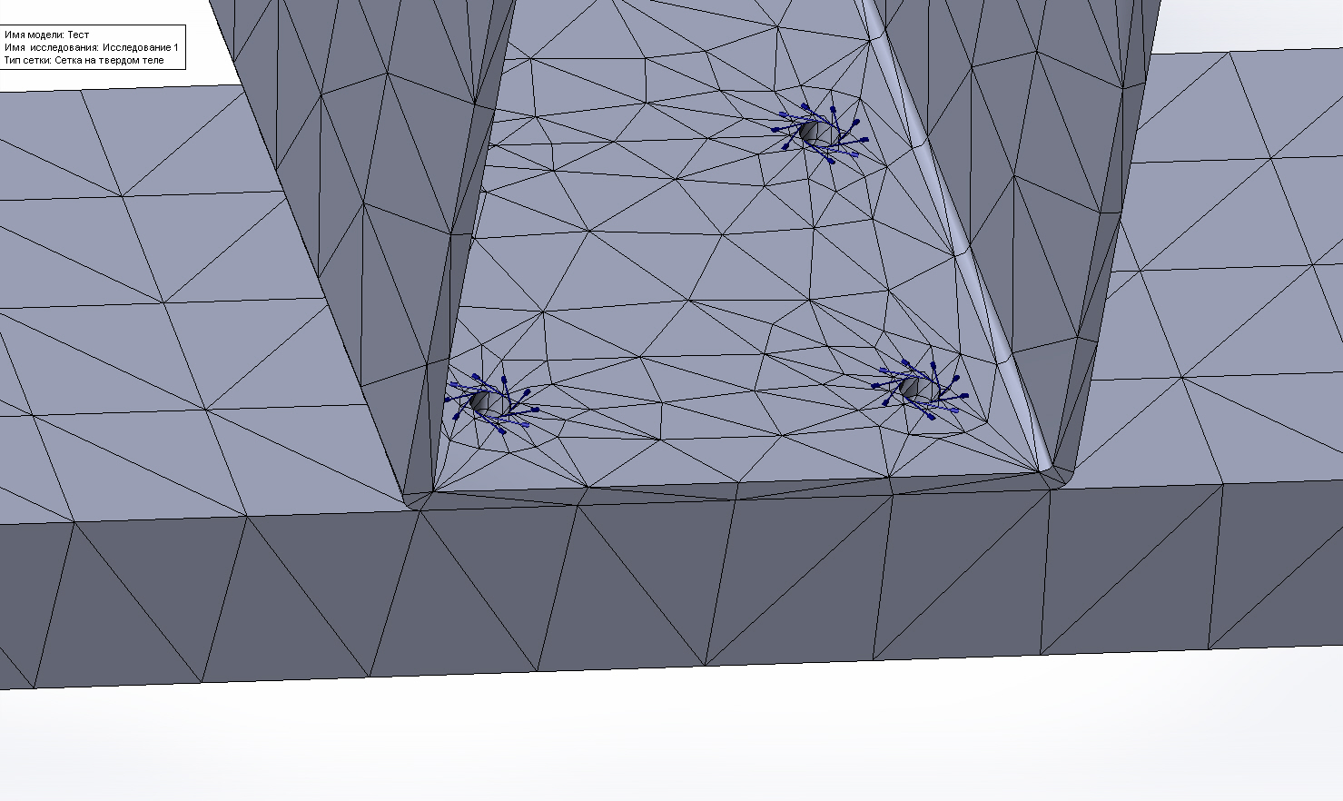

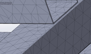

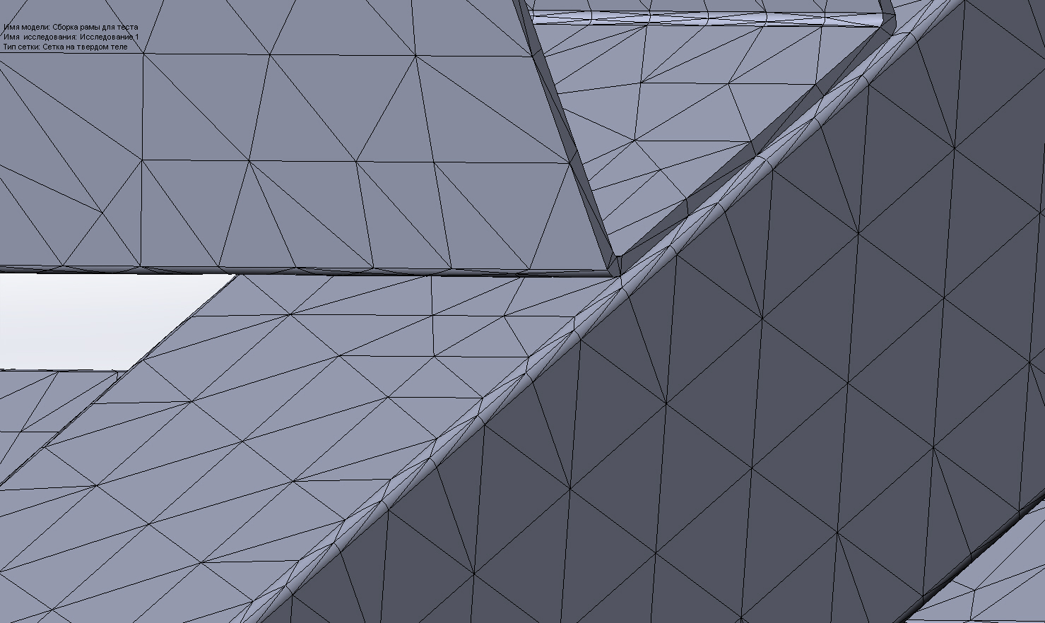

aegis писал(а):покажи сетку в месте пересечения балок Х и У
вот жёсткая связь:
сетка2.JPG (2910 просмотров) <a class='original' href='./download/file.php?id=7115&mode=view' target=_blank>Загрузить оригинал (524.19 КБ)</a>
вот без проникновения и на болтах:
сетка1.JPG (2910 просмотров) <a class='original' href='./download/file.php?id=7114&mode=view' target=_blank>Загрузить оригинал (543.89 КБ)</a>
