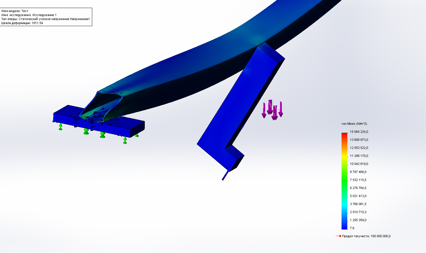

Процесс расчёта резко ускорился и вот результат по перемещению:
Тест_результат по перемещению.JPG (2696 просмотров) <a class='original' href='./download/file.php?id=7090&mode=view' target=_blank>Загрузить оригинал (283.63 КБ)</a>
Вот по напряжению:
Тест_результат по напряжению.JPG (2696 просмотров) <a class='original' href='./download/file.php?id=7091&mode=view' target=_blank>Загрузить оригинал (243.84 КБ)</a>
Теперь можно будет подумать как приблизить условия расчёта к более реалистичным и ещё разобраться бы с взаимосвязью в точке контакта подшипников, чтоб испытать более полную сборку.

ну так для начала - что скажите ? слабовата рама ?
Сборка рамы.JPG (2676 просмотров) <a class='original' href='./download/file.php?id=7100&mode=view' target=_blank>Загрузить оригинал (343.65 КБ)</a>
всё на жёсткой связке, сила = 50кг.
Сборка рамы для теста.JPG (2676 просмотров) <a class='original' href='./download/file.php?id=7101&mode=view' target=_blank>Загрузить оригинал (391.18 КБ)</a>
Сообщения: 22776
Re: Расчёт на прочность
Вот это другое дело :).
Какой профиль ты выбрал?
В принципе максимальный прогиб - 0.2мм, для гравировки рельефов это более чем! Тем более, что это прогиб будет перманентным, т.е. весь рельеф будет плавно прогибаться. Тем более, что профиль наверняка сам будет гулять на таком размере, причем скорее всего гулять он будет заметно больше, чем на 0.2мм!
PS синие вертикальные стойки можешь спокойно перенести внутрь фиолетовых без потери рабочего размера стола.

прогиб будет минимум в 4 раза больше, а скорей всего раз в 10...
тут вместо болтовых соединений стыки рассмотрены как однородный материал (без границы) в результате в этих зонах по расчёту больше напряжение, но в итоге меньше прогиб.
к тому же в тесте нет подвижных блоков, просто труба на трубе....
профиль 100х100х3,2

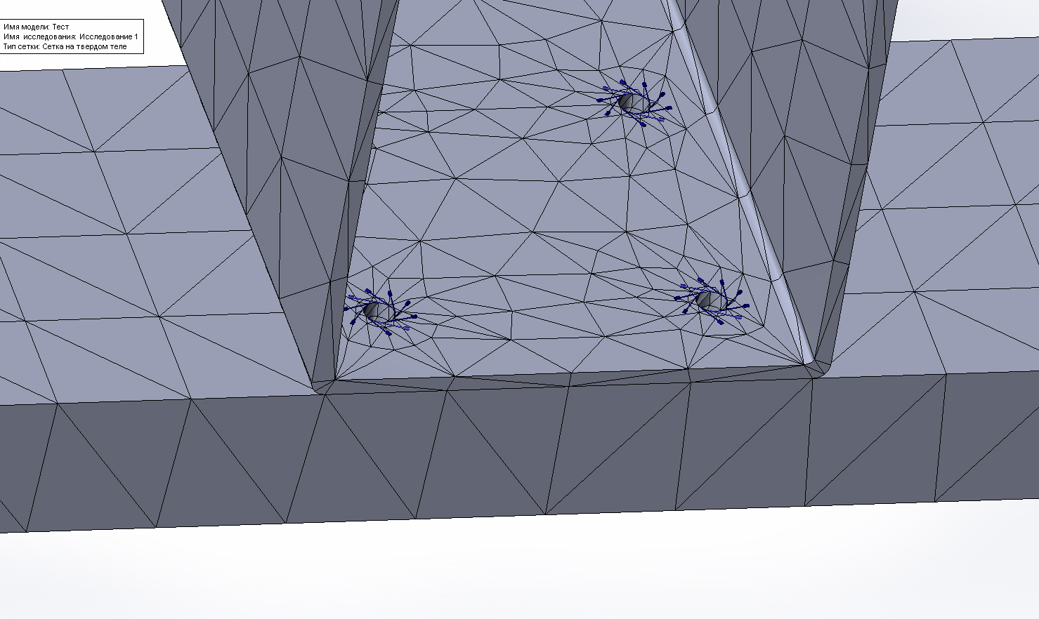

зы покажи сетку в месте пересечения балок Х и У

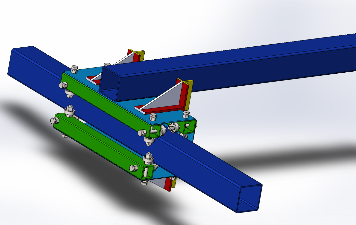

Может лучше подвижный модуль сделать таким ? Тогда можно "подпереть" направляющую, заодно профиль уменьшить.
В данной схеме подпорки предполагаются сбоку, а можно всё повернуть и тогда они будут снизу.
подвижный блок - альтернативный 1.JPG (2666 просмотров) <a class='original' href='./download/file.php?id=7110&mode=view' target=_blank>Загрузить оригинал (338.6 КБ)</a>
подвижный блок - альтернативный 2.JPG (2666 просмотров) <a class='original' href='./download/file.php?id=7111&mode=view' target=_blank>Загрузить оригинал (316.44 КБ)</a>
уголок собирать из тавра и приваренных косынок. Тавром может быть либо красная часть, либо жёлтая - как лучше ?
Подрисовал -может как то так.
подвижный блок - альтернативный 3.JPG (2665 просмотров) <a class='original' href='./download/file.php?id=7112&mode=view' target=_blank>Загрузить оригинал (338.79 КБ)</a>

Ti-j писал(а):Может лучше подвижный модуль сделать таким ? Тогда можно "подпереть" направляющую, заодно профиль уменьшить.
Очень громоздко получается, больше вероятности накосячить в производстве. И сама каретка не такой жесткой получается.
aegis писал(а):мое имхо нужно брать 2 уголка со стенкой 4-5мм как минимум и варить из нее квадрат,
Его же поведет во все возможные стороны... Тут вариант без рельсов, надо искать профиль как можно прямее...

aegis писал(а):покажи сетку в месте пересечения балок Х и У
вот жёсткая связь:
сетка2.JPG (2660 просмотров) <a class='original' href='./download/file.php?id=7115&mode=view' target=_blank>Загрузить оригинал (524.19 КБ)</a>
вот без проникновения и на болтах:
сетка1.JPG (2660 просмотров) <a class='original' href='./download/file.php?id=7114&mode=view' target=_blank>Загрузить оригинал (543.89 КБ)</a>
Nick писал(а):И сама каретка не такой жесткой получается.
в исходном варианте она тоже не жёсткая, в месте где пластины (стенки) крепятся к уголкам площадь контакта маленькая. И накосячить можно не меньше :)
