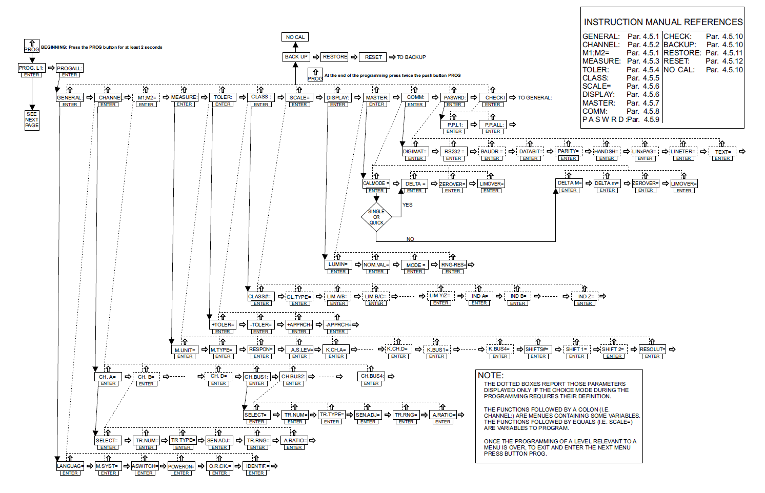

Predator писал(а):О готовом.
Если речь про разработку приборчика к которому подключаются LVDT. Под LVDT продаются специальные микросхемы, есть готовые модули http://www.analog.com/media/en/referenc ... CN0371.pdf вот только цена https://www.digikey.com/product-detail/ ... ND/5268086 не шибко радует. Проще и дешевше наверно купить готовый. В той же башне Marposs я разбирался почти неделю как ее настраивать. Там куча менюшек. Задаешь измеряемый диапазон, точность, какие допуски, настраивается сам датчик. Сколько такое самому разрабатывать :thinking:

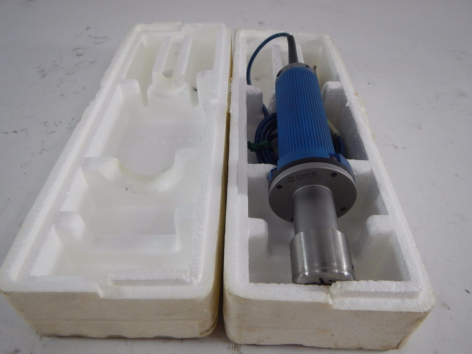

Duhas писал(а):да я в курсе, в частности есть наша ИМС для обработки резольвера\сельсина\LVDT
Микросхем куча под них. Нужно делать плату, обвязку, правильно развести и тд... :tongue: Некогда сидеть паять :roll:
Недавно получил такой нутромер Marposs на похожих датчиках. Цена 35$. Купил чисто разобрать и посмотреть как там датчики крепят и принцип измерения ;) Датчик там 3х штырьковый. Болье похоже на принцип датчиков как в электронных весах.
