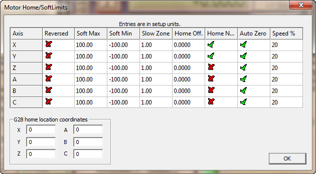

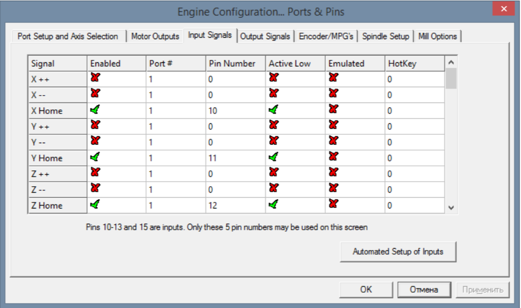

Евжений воооот :good: я этого окна вообще не видел в мануале
2018-05-20_194503.jpg (3178 просмотров) <a class='original' href='./download/file.php?id=139414&mode=view' target=_blank>Загрузить оригинал (75.7 КБ)</a>
, я думал вот это
Screenshot_14.png (3178 просмотров) <a class='original' href='./download/file.php?id=139413&mode=view' target=_blank>Загрузить оригинал (137 КБ)</a>
хоуминг, а это просто назначение пинов теперь въезжаю потихоньку и понимаю что надо мануал найти на русском к матчу и покурить форум. Брата а ты лично что обрабатываешь и что пользуешь из программ ил плат если не секрет.

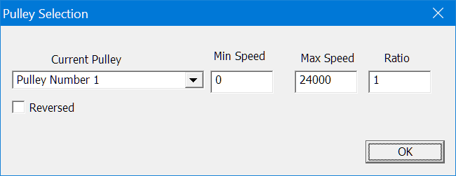

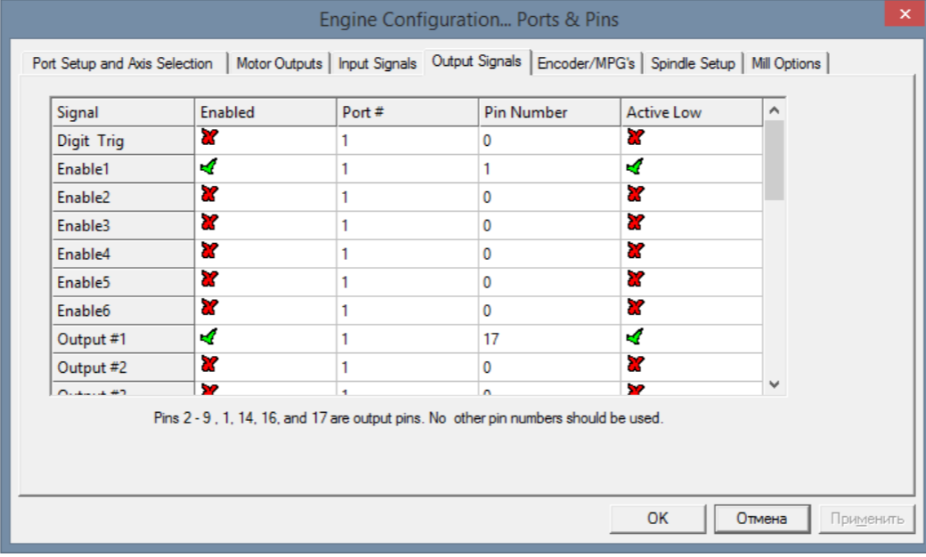

Enot_1 да пытался поставить свои значения для выбора скорости шпинделя значение сбрасываеться сразуже т.е. mach их не принимает , убираю вот здесь галочку которая в мануале прописана ставлю крестик и тогда с платы идёт 10v соотвественно шпиндель на полные обороты начинает крутить, но обороты всё равно не регулируються, у меня ещё в отличии от мануала вместо галочки enable1 на activ low
Screenshot_15.png (3167 просмотров) <a class='original' href='./download/file.php?id=139427&mode=view' target=_blank>Загрузить оригинал (126.22 КБ)</a>
нужно крестик ставить тогда станок двигаться начинает и если на кнопку e-stop нажать то его можно подвинуть т.е. на удержание не встаёт , а если галка стоит то только на удержание встаёт на кнопку e-stop , но не ездит и не реагирует на команды

T-REX_MECH писал(а):нужно крестик ставить тогда станок двигаться начинает и если на кнопку e-stop нажать то его можно подвинуть т.е. на удержание не встаёт , а если галка стоит то только на удержание встаёт на кнопку e-stop , но не ездит и не реагирует на команды
Смутно, что-то не могу понять из цитаты , но все равно напишу:
activ low - галка/крестик - это выбираем режим работы, те либо отслеживается замыкание или размыкания. Кнопка естоп лучше ставить на размыкание(нормально замкнутый контакт). Хотя в продаже есть и нормально разомкнутые кнопки(при чем мне попадались больше именно их) и вот этой галкой выбираем режим работы...

T-REX_MECH писал(а):убираю вот здесь галочку которая в мануале прописана ставлю крестик и тогда с платы идёт 10v соотвественно шпиндель на полные обороты начинает крутить, но обороты всё равно не регулируються,
Естественно, если инвертировать выход сигнала ШИМ — вместо ноля будет единица, и плата будет воспринимать это как 100% заполнение сигнала ШИМ.
T-REX_MECH писал(а):Enot_1 да пытался поставить свои значения для выбора скорости шпинделя значение сбрасываеться сразуже т.е. mach их не принимает
В какое именно оно вводите значение? И какое значение?
Введите в строку MIDI команду: M3 S20000
Это должно включить шпиндель и задать 20000 об/мин.
Еще стоит проверить настройки в этом окне:
Должно быть примерно то же, что и на скриншоте.
T-REX_MECH писал(а):у меня ещё в отличии от мануала вместо галочки enable1 на activ low
Нет в мануале такой информации, что для всех станков со степмастером галочка должна стоять тем или иным образом. Как вам нужно — так и настраивайте. Это зависит от того, как подключены драйверы, как они настроены, и от того, как настроена инверсия сигнала Enable на плате.
Должен вставать на удержании при включении программы (а не нажатии кнопки) кнопкой Reset (а не E-Stop).
А вообще, так и должно быть, когда на E-Stop (внешняя механическая кнопка аварийного отключения) нажимаешь — моторы должны отключаться.

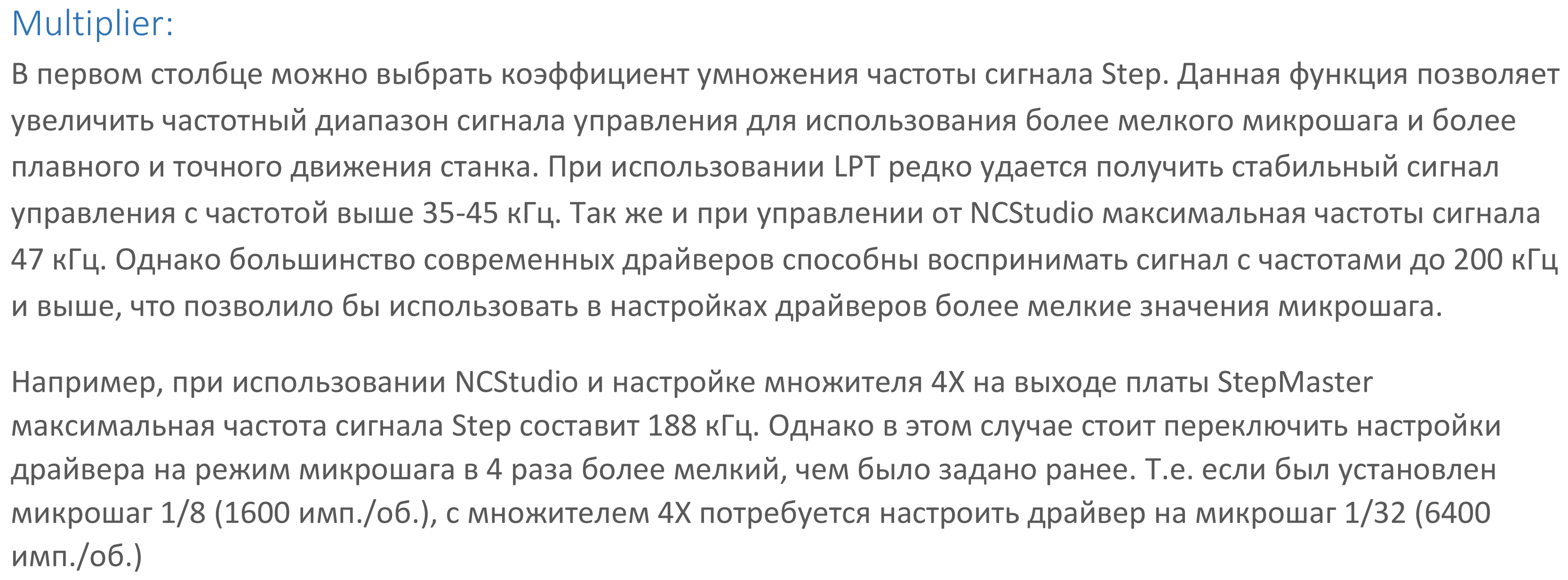

T-REX_MECH писал(а):например у меня на драйвере 1/4 + редуктор 1:4 итого 1/16 деление шага, для чего мне может пригодиться функция множителя на плате???
Пока вам хватает частоты LPT в 25 кГц — множитель не нужен. Но если захотите использовать более мелкий микрошаг для более плавной работы — столкнетесь с проблемой нехватки частоты LPT. В этом случае множитель и поможет увеличить частоту в несколько раз.
Вообще, в инструкции написано:
2018-05-21_09-49-11.png (3152 просмотра) <a class='original' href='./download/file.php?id=139441&mode=view' target=_blank>Загрузить оригинал (423.41 КБ)</a>

michael-yurov писал(а):Пока вам хватает частоты LPT в 25 кГц — множитель не нужен. Но если захотите использовать более мелкий микрошаг для более плавной работы — столкнетесь с проблемой нехватки частоты LPT
А этот множитель, он дополнительные импульсы одним куском выдаёт? Т е надо сделать один шаг. Мач даёт импульс, а плата 8 импульсов одновременно? И клала плата на ускорения? Или? Смысла по прежнему не видать. В направлении плавности по крайней мере.
ВК https://vk.com/id353124059
О Боже, дай мне .... пендель!
Re: StepMaster Фрезер 2000*1500, нужна помощь, мёд за ответы
Нет, логика работы намного сложнее. Импульсы генерируются равномерно. Ускорения рассчитываются с высокой точностью, и не превышают настройки в программе.
Смысл в том, что плата способна генерировать значительно более равномерный сигнал, чем на выходе с LPT, и использование более мелкого микрошага позволяет более точно передать информацию на драйвер.
То, что множители целые числа, кратные степени двойки сделано лишь для удобства. Без проблем можно использовать любое дробное число (если изменить коэффициенты в прошивке).
Более того, длительность импульса может меняться в течении самого этого импульса, в зависимости от изменений входного сигнала и требуемой частоты на выходе, но драйвер этого не заметит. Для чего и используется множитель - это позволяет плавно изменять частоту даже в течение времени одного шага / импульса на входе платы.

T-REX_MECH писал(а):Михаил правильно ли я пониаю что скорость заданная в мотор тюнинг можно уменьшить т.к. lpt не выдаёт достаточно чётких импульсов, и просто увеличить соотвественно множитель
Уменьшать смысла нет (я так понимаю, речь про частоту импульсов, а не про скорость). У LPT максимальная частота, на которой он приемлемо работает 25 - 35 кГц. Если в настройках задать более высокую частоту работы драйвера LPT — будет работать хуже.
25 кГц это довольно мало. Например, если драйвер работает в режиме микрошага 1:32 и используется ШВП с шагом 5 мм, то для перемещения станка на скорости 6000 мм/мин потребуется сигнал с частотой 128 кГц. Т.е. 25 кГц просто не хватит, и придется или максимальную скорость ограничить, и / или переключить драйверы в режим более грубого микрошага. Умножение частоты на СтепМастере позволяет обойти эту проблему. А сами драйверы, обычно, способны воспринимать сигнал с частотами до нескольких сотен килогерц.
T-REX_MECH писал(а):или увеличиваю деление шага на драйвере и соответственно повышаю множитель на плате
Да, так проще всего изменить настройки не трогая программу.
