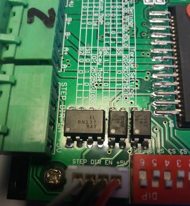

slavyan75 писал(а):6N137
Посмотрел свою "красную" плату. Именно такие оптопары там и стоят.
slavyan75
Сообщения: 307
Репутация: 31
Настоящее имя: Вячеслав
Откуда: Tilsit
Re: Фрезер 500х800мм. Проблема с осью Z.
Сообщение slavyan75 »
мы говорим вот об этой плате или о красной ? ? :wik:
ТБшка.jpg (2800 просмотров) <a class='original' href='./download/file.php?id=135521&mode=view' target=_blank>Загрузить оригинал (68.63 КБ)</a>

Да, это именно она. У Питерского на красной плате оптроны те-же. Не знаю, хорошо это или плохо, но ясности не прибавило. А в g коде может быть какая-нибудь засада?

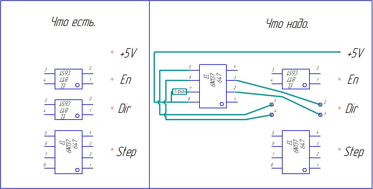

Перепаять оптрон по дир. Станислав, я Вас правильно понял? Так перепаять?

Аналогично Степу.

Ну вот нашёл схему драйвера, где показаны подключения оптронов.
Driver_TB6560_V2.jpg (2737 просмотров) <a class='original' href='./download/file.php?id=135576&mode=view' target=_blank>Загрузить оригинал (113.73 КБ)</a>
Седьмая нога висит , но и 5 с 6 конденсатором соединены, чего нет на РС817. Полагаю для воссоздания аналогии конденсатор нужен. Но какой? Вопрос...
Здесь http://mir-cnc.ru/topic/13960-медленно- ... 600/page-4 автор (или как там... топикмейкер) с конденсатором не заморачивался, и был вполне счастлив.
Свой эскиз не правильно нарисовал. Поправил.

Конденсатор не нужен, не понимаю о чем речь.
А вот резистор надо бы вернуть на седьмую ногу.
Что до большой схемы, то там не для 6n137.
http://html.alldatasheet.com/html-pdf/3 ... 6N137.html

Поправил. Завтра буду перепаивать. По крайней мере попробую.

Перепаял. Эффект - ноль. Гребём дальше.
