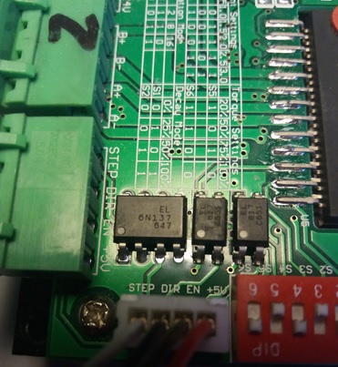

slavyan75 писал(а):6N137
Посмотрел свою "красную" плату. Именно такие оптопары там и стоят.
slavyan75
Сообщения: 307
Репутация: 31
Настоящее имя: Вячеслав
Откуда: Tilsit
Re: Фрезер 500х800мм. Проблема с осью Z.
Сообщение slavyan75 »
мы говорим вот об этой плате или о красной ? ? :wik:
ТБшка.jpg (2788 просмотров) <a class='original' href='./download/file.php?id=135521&sid=b93db7ecc8e679284c9e7f432a8ea4b4&mode=view' target=_blank>Загрузить оригинал (68.63 КБ)</a>
Sun
Сообщения: 25
Зарегистрирован: 27 апр 2017, 09:10
Настоящее имя: Саша
Откуда: Саров
Сообщение Sun »
Да, это именно она. У Питерского на красной плате оптроны те-же. Не знаю, хорошо это или плохо, но ясности не прибавило. А в g коде может быть какая-нибудь засада?

Перепаять оптрон по дир. Станислав, я Вас правильно понял? Так перепаять?
Перепайка оптрона.jpg (2715 просмотров) <a class='original' href='./download/file.php?id=135581&sid=b93db7ecc8e679284c9e7f432a8ea4b4&mode=view' target=_blank>Загрузить оригинал (70 КБ)</a>
Последний раз редактировалось Sun 25 мар 2018, 22:28, всего редактировалось 2 раза.
Совершенству нет предела.
lkbyysq
Сообщения: 2284
Репутация: 346
Сообщение lkbyysq »
Аналогично Степу.

Ну вот нашёл схему драйвера, где показаны подключения оптронов.
Driver_TB6560_V2.jpg (2725 просмотров) <a class='original' href='./download/file.php?id=135576&sid=b93db7ecc8e679284c9e7f432a8ea4b4&mode=view' target=_blank>Загрузить оригинал (113.73 КБ)</a>
Седьмая нога висит , но и 5 с 6 конденсатором соединены, чего нет на РС817. Полагаю для воссоздания аналогии конденсатор нужен. Но какой? Вопрос...
Здесь http://mir-cnc.ru/topic/13960-медленно- ... 600/page-4 автор (или как там... топикмейкер) с конденсатором не заморачивался, и был вполне счастлив.
Свой эскиз не правильно нарисовал. Поправил.
lkbyysq
Сообщения: 2284
Репутация: 346
Сообщение lkbyysq »
Конденсатор не нужен, не понимаю о чем речь.
А вот резистор надо бы вернуть на седьмую ногу.
Что до большой схемы, то там не для 6n137.
http://html.alldatasheet.com/html-pdf/3 ... 6N137.html

Перепаял. Эффект - ноль. Гребём дальше.

Ну в общем проблема постепенного ухода координат решена.
Дело оказалось во включенном max NC mode enable. Импульс шага поставил 10 мс, направления 15 мс. В таких значениях моторы приемлемо гоняют, без слышимых "рычаний". Прогон 2 часа, возврат чётко в ноль.
Всем откликнувшимся на мою проблему большое спасибо. :beer_blow:
