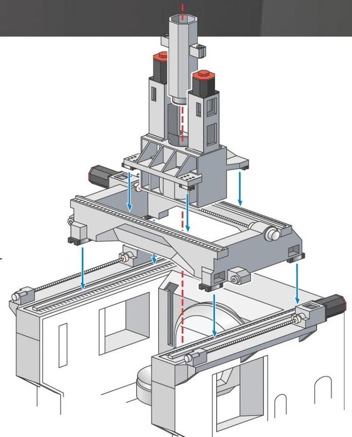

Для стали Nema23 любые слабоваты будут. Смотрите следующий типоразмер. Или же придется искать передачу с очень малым шагом для увеличения возможностей вашего ШД.
Держали как? Насадили болванку около 100мм в диаметре и держали за нее? Или сам вал пытались удержать? Усилия при резке стали уже такие что руками не всякий сможет. Возьмите резец и попробуйте вручную снять стружку шириной в 1мм со стали.
Re: Как ардуине прицепить драйвер помощнее, крутить Nema23 и
Если работать фрезами до 6-8 мм, то ШД с моментом 20 кгс*см - нормально.
C другой стороны, ничего не известно, что за станок у ТС.
А так, при ШВП с шагом 5 мм и прямом приводе эти ШД разовьют усилие около 250 кгс.
Обработка стали скорее упрется в жесткость станка и момент шпинделя.

Хочу строить по такой схеме, чтобы Z опускалась между рельсами подвижного портала.
1.jpg (2569 просмотров) <a class='original' href='./download/file.php?id=129200&mode=view' target=_blank>Загрузить оригинал (63.91 КБ)</a>
ktki писал(а):как производился данный расчет?
F = 2 * Pi * M / S
где F - развиваемое усилие
M - момент вращения двигателя
S - перемещение на 1 оборот вала двигателя. Для однозаходных ШВП равен шагу резьбы.
По идее, надо результат умножить еще на КПД передачи, но поскольку у ШВП он достаточно высокий (0.9 - 0.95), то для прикидочных расчетов этим можно пренебречь.
