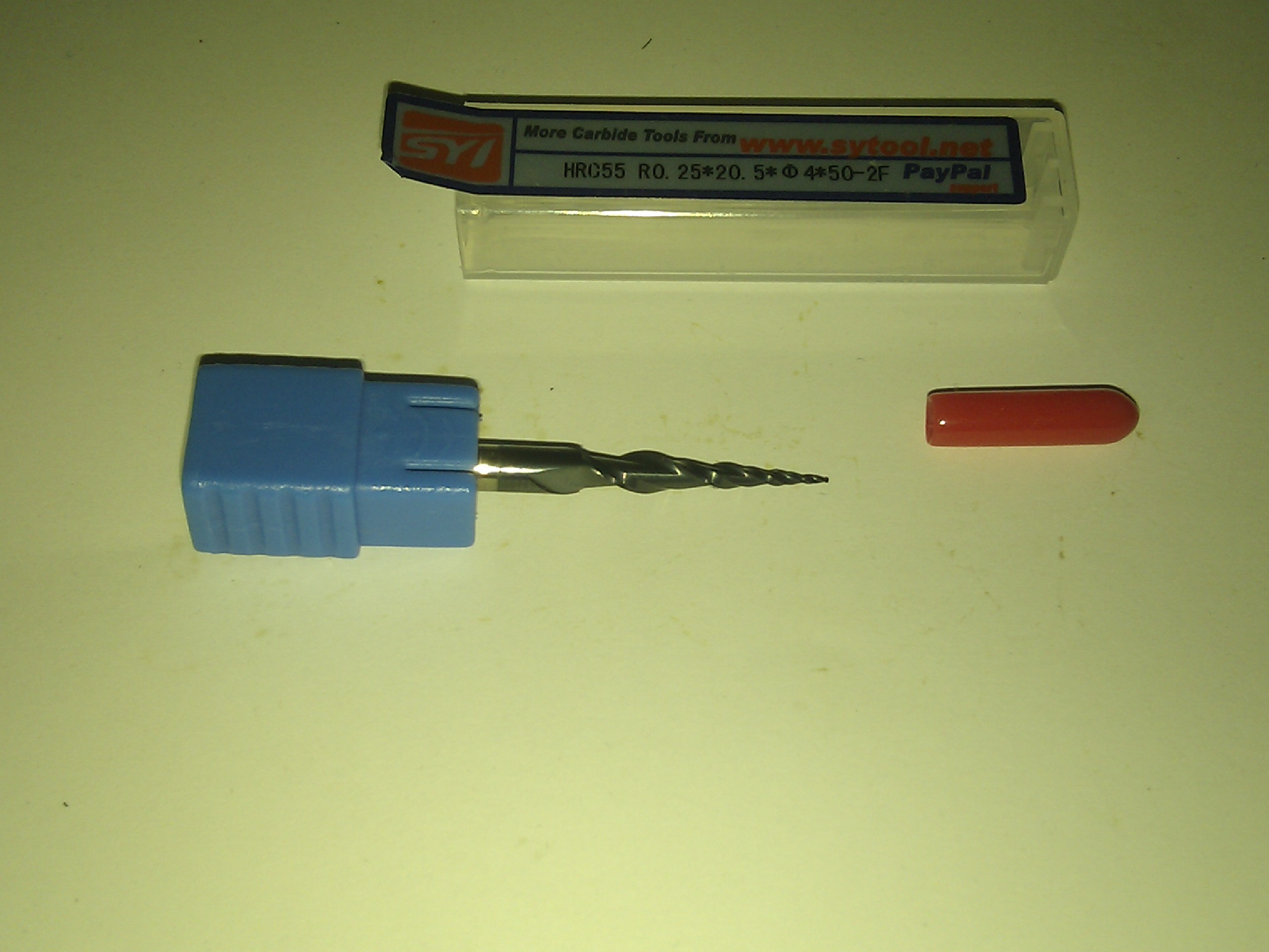

Re: Как правильно подобрать фрезу под деревянное изделие Art
в общем фото той фрезы не получится, ибо я её сломал по глупости(разлетелась на три части) дам ссылку на ту что я вчера получил. она точно такая же но хвостовик 6 мм а не 4 как у сломанной и длинна побольше.была режущая часть 20 мм .купил там уже 30 мм. не сочтите за рекламу купил вот эту https://olmitool.ru/products/freza-nl2qx63005

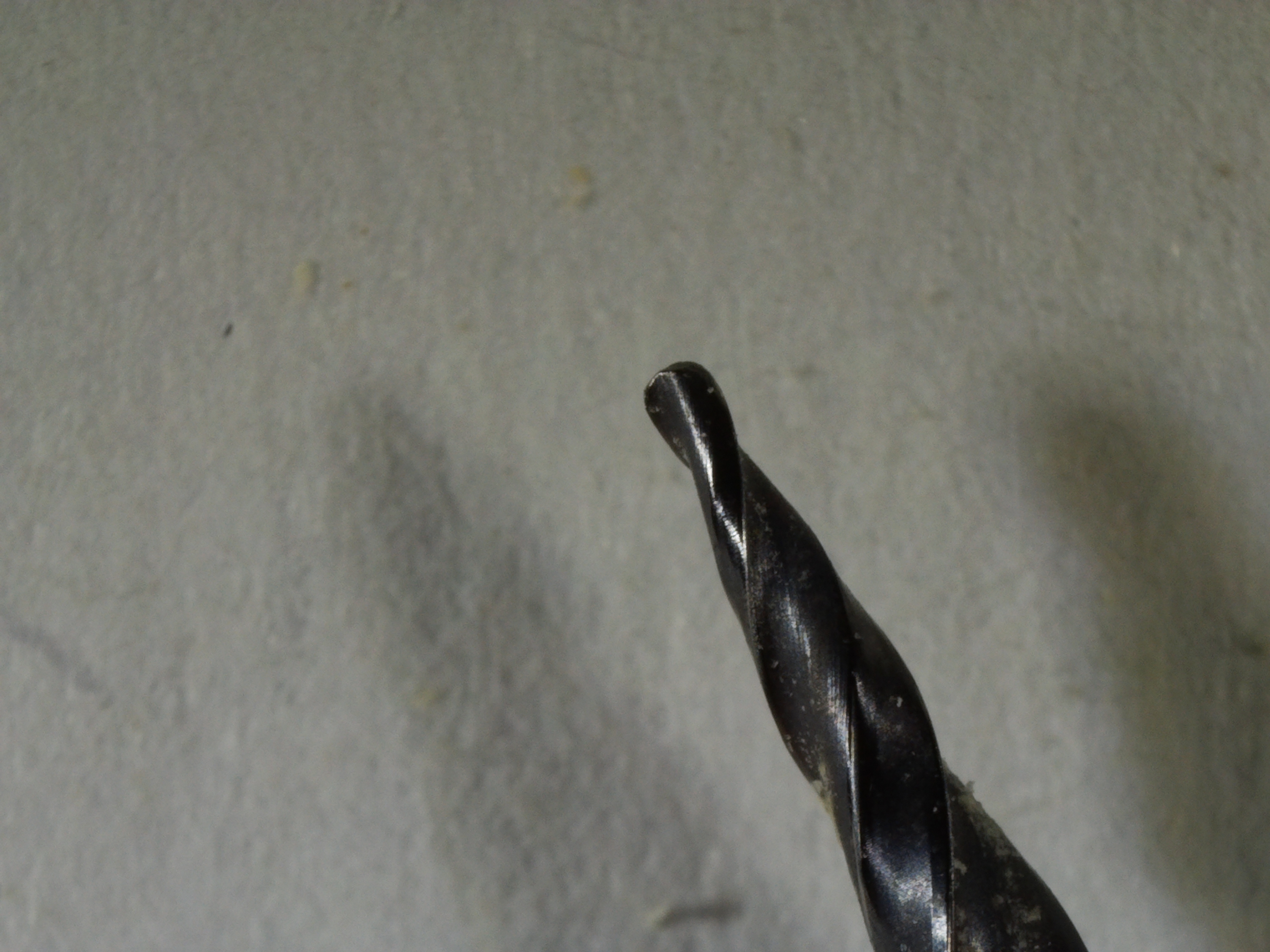

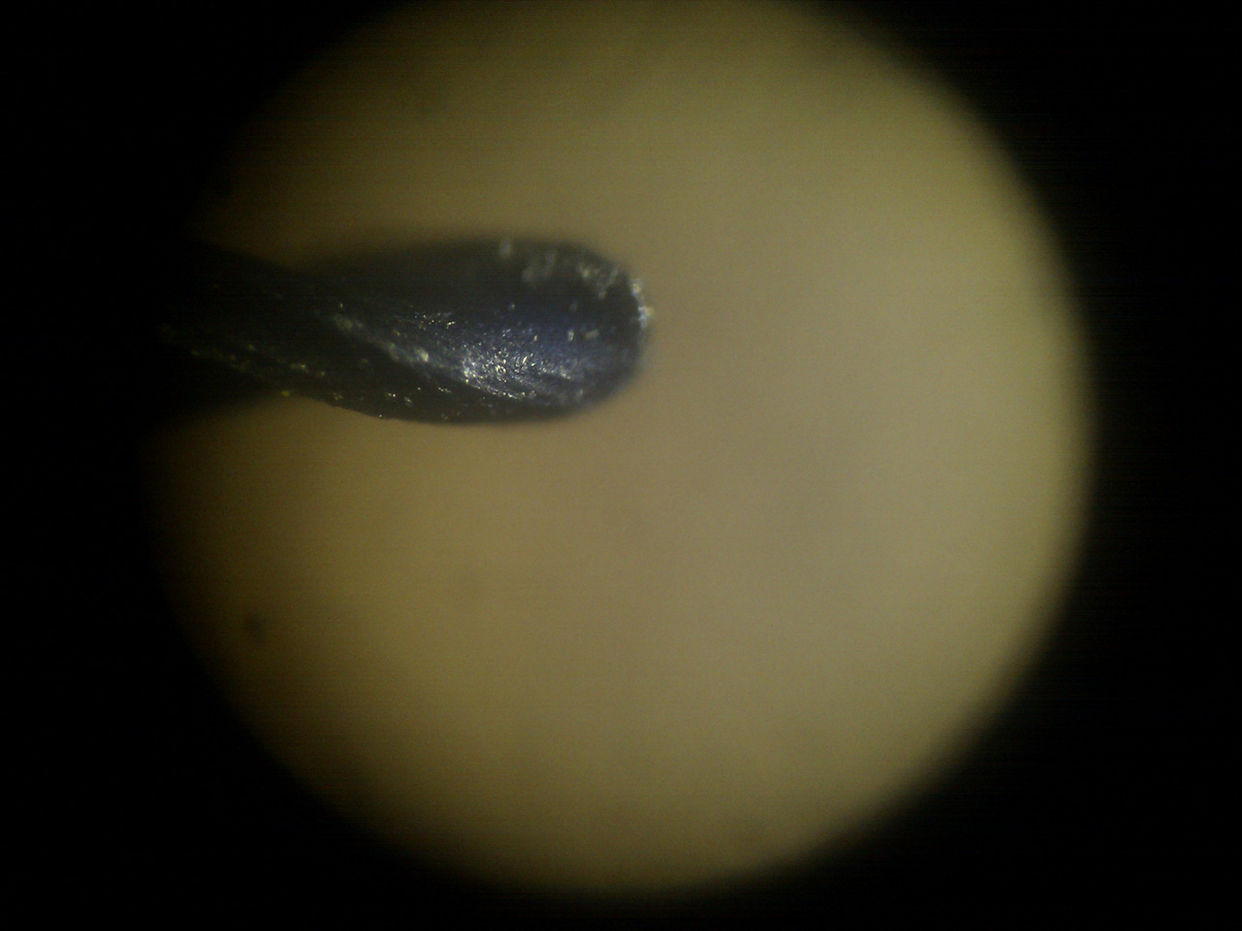

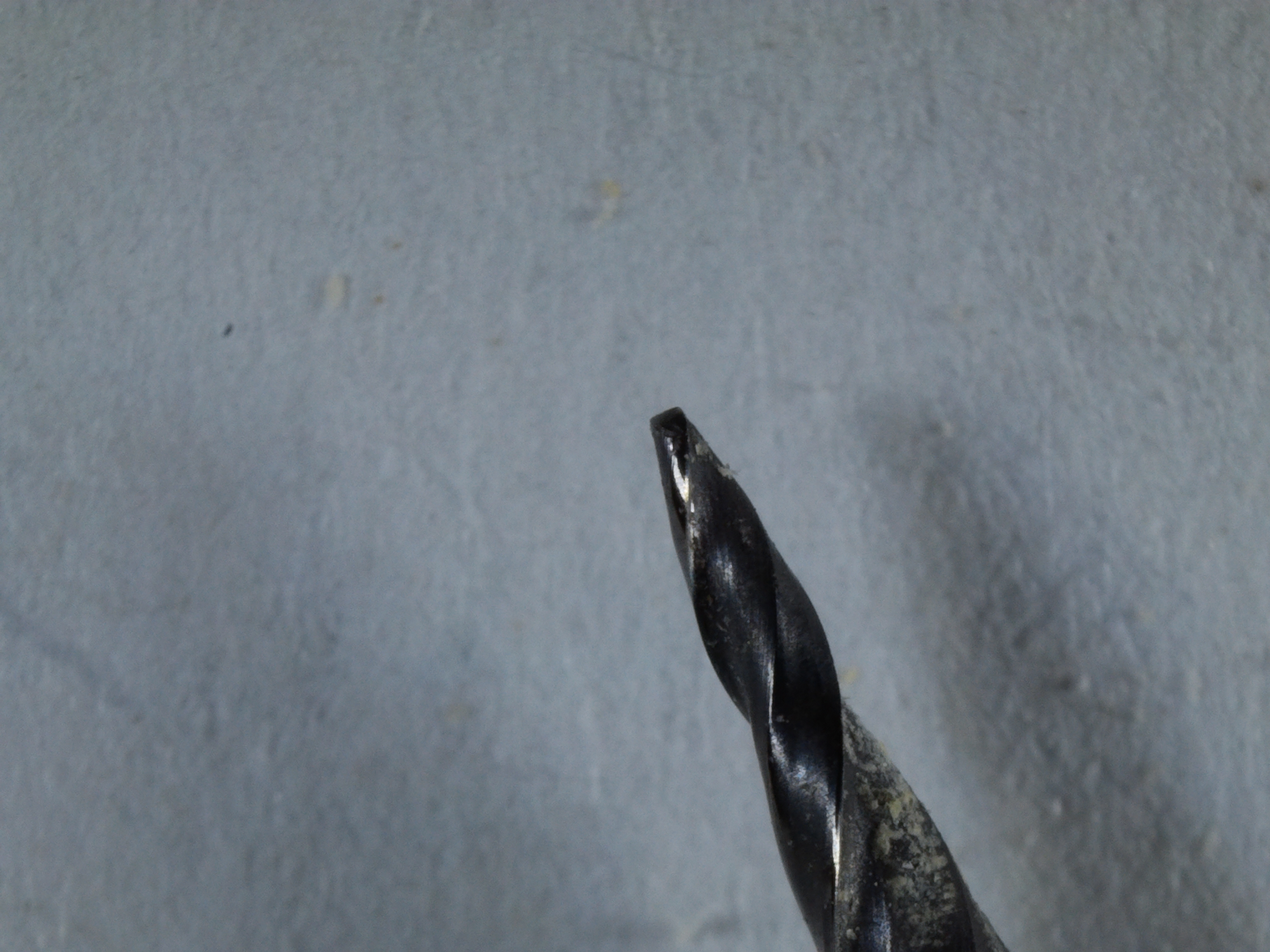

не "видать" - сосна под это дело годится только на БОЛЬШИХ форматах и ОЧЕНЬ ОСТРЫХ ФРЕЗАХ! на китайских "конусах" - можно даже и не пробовать. Ибо "режущей кромки" по большей части у мелктх радиусов НЕТ ВООБЩЕ!ЧПУ-шник писал(а):Видать сосна никак не годится под эти дела.
Вот фото из-под микроскопа(и общий вид) такой "чудо фрезы по 5 баксов за штуку":
а вот фирма Djtol ,как они вообще, вот купил одну фрезу, пока не понял.но покупал в москве.с китая очень долго ждать , минимум 20-25 дней. а с москвы 5 дней и всё.

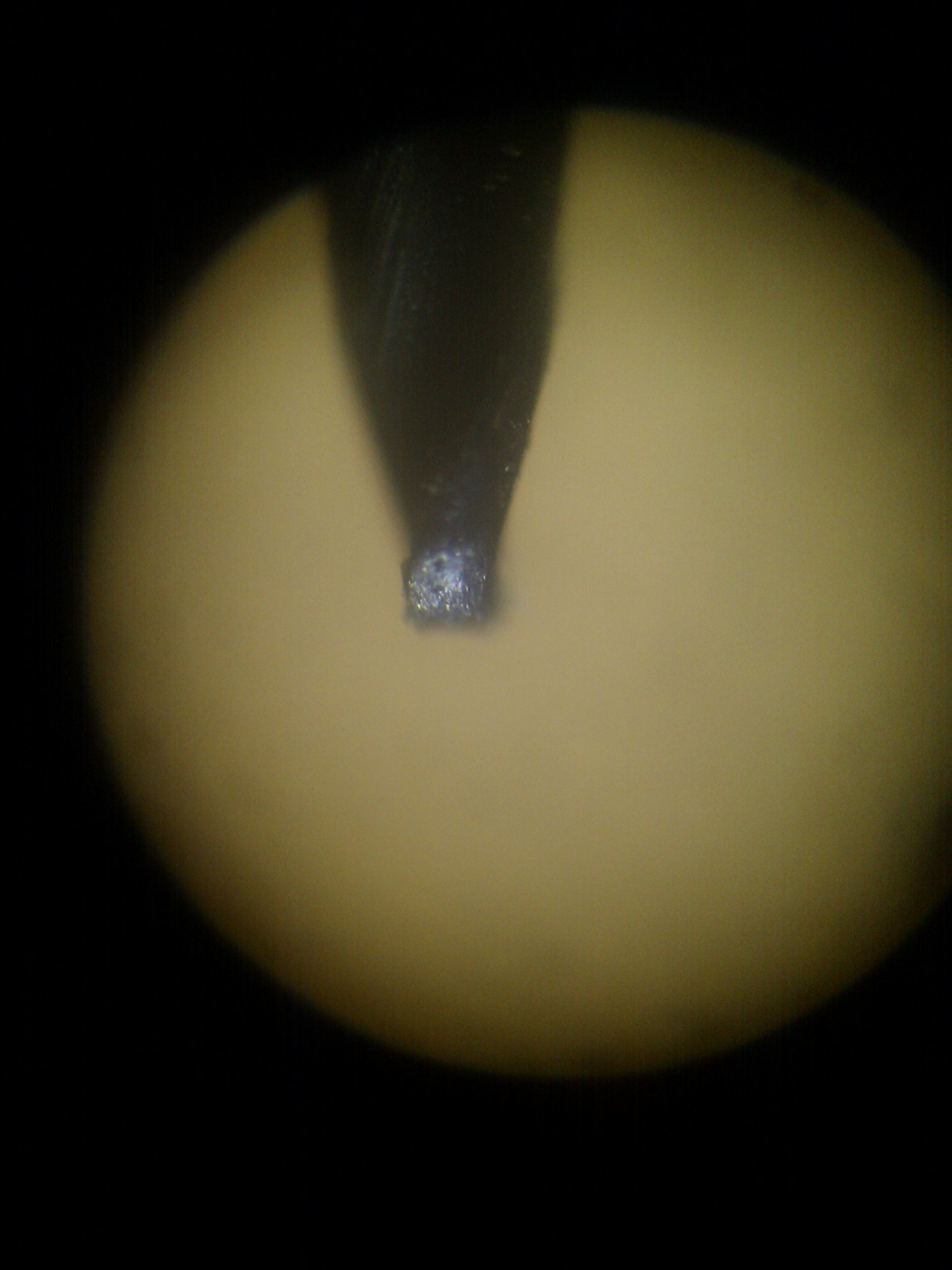

Вот моя под микроскопом Правда больше увеличения нет. Так гдеж их купить нормальных?
Ага - такая-же "тупоносая"... и без вменяемой режущей кромки на кончике.
Нормальные и стоят нормально - от 20 баксов за штучку минимум...
А покупать - на "фирмах", которым в случае чего можно "предъявить своё фи".
