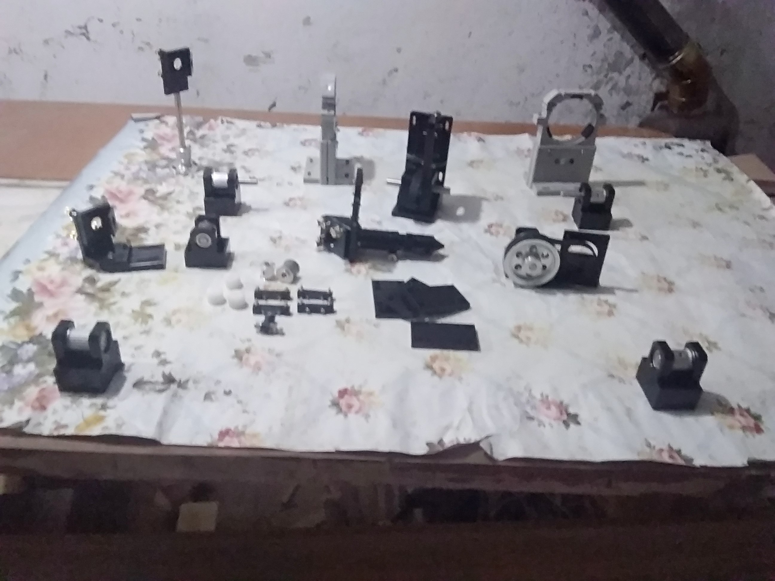

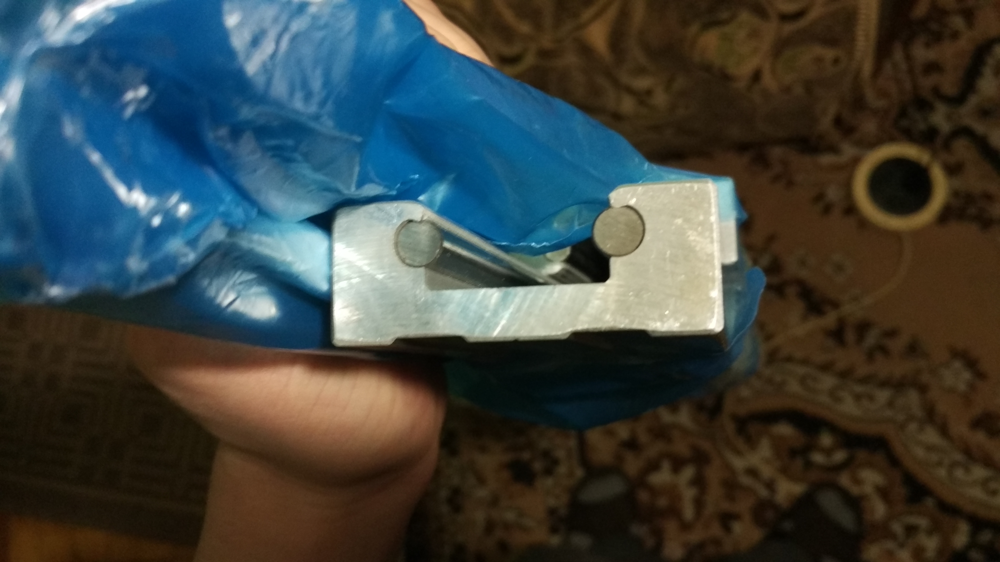

приехали еще 2 основные посылки, ехали морем но довольно быстро 1,5 месяца

еще лежит дома посылка с направляющими, забрал 2 дня назад еще не привез в гараж. и самые первая посылка также дома, когда привезу все перефоткаю и вигрузу сюда
все целое и неповрежденносе

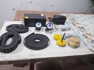

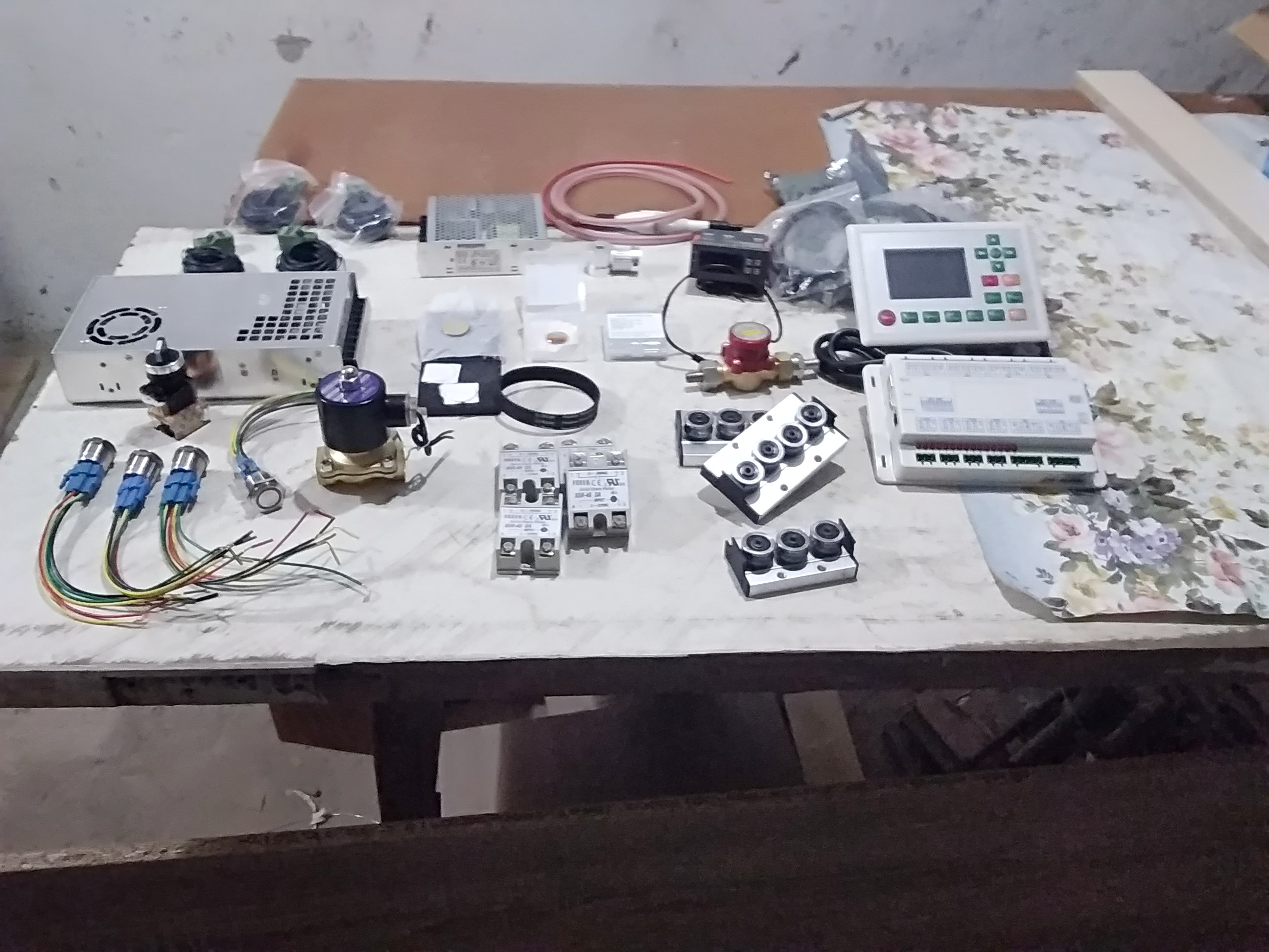

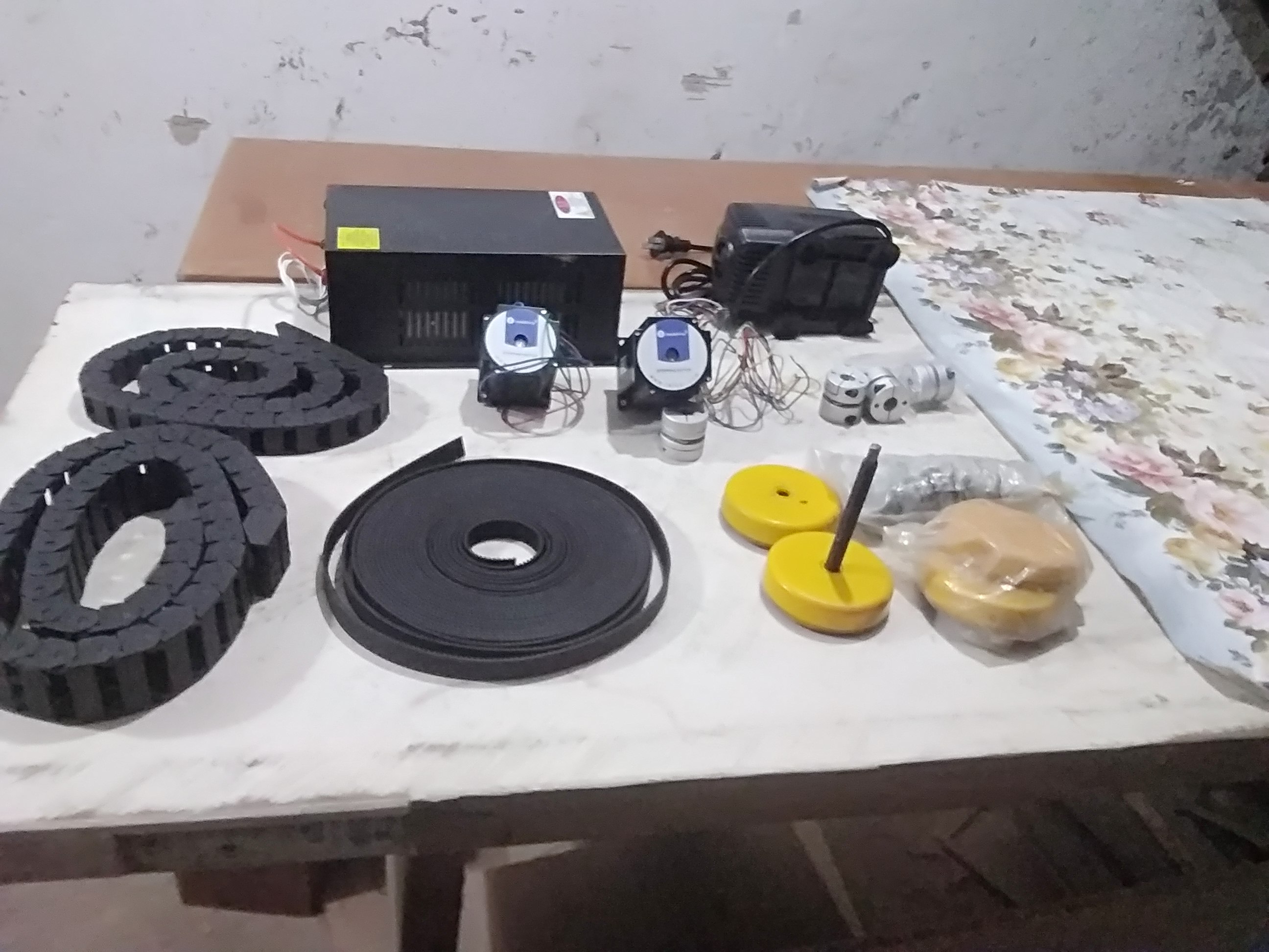

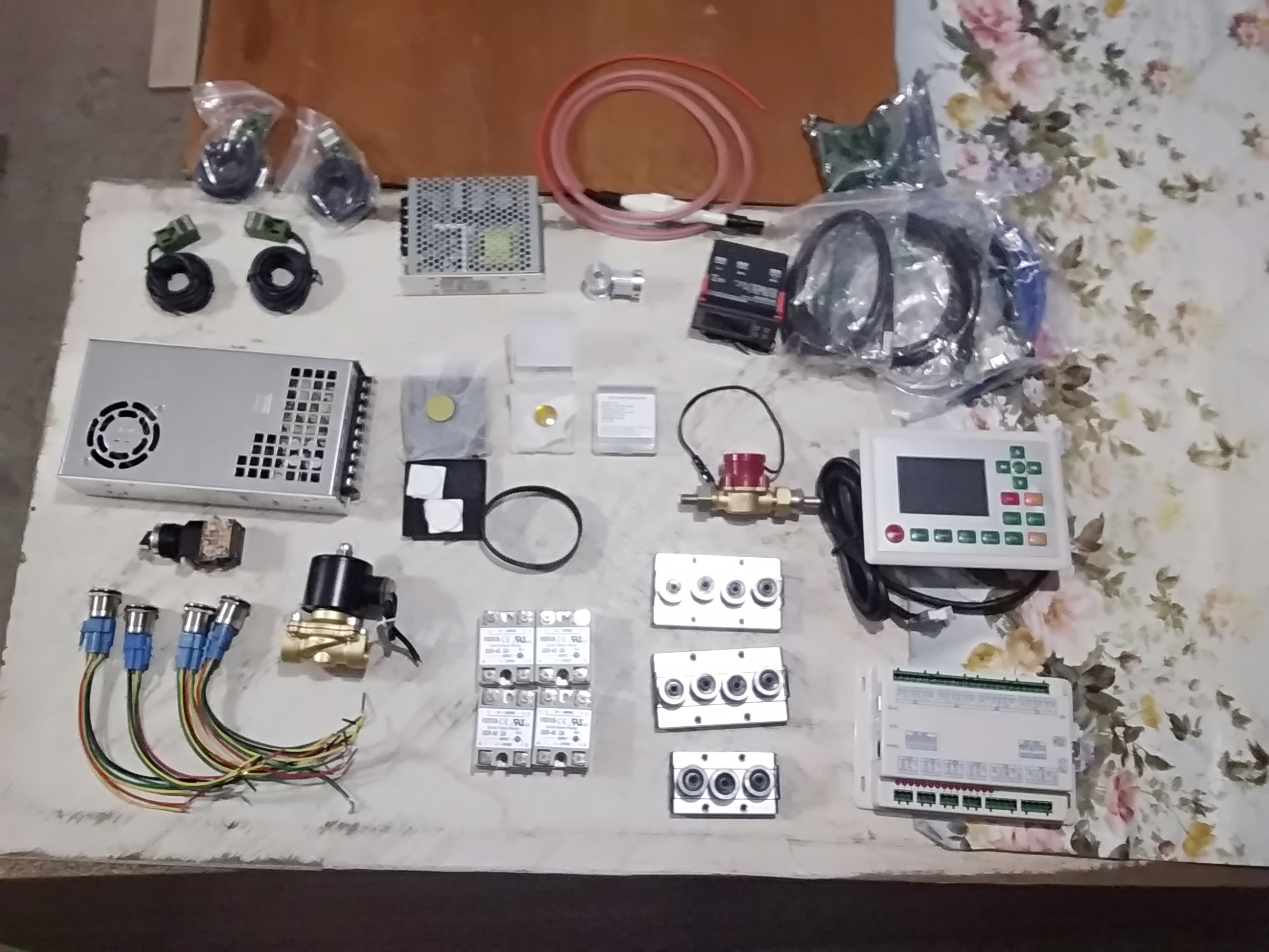

вот еще немного комплектующих
извините за качество, фото делал на фронтальную камеру (основная фотокамера не фокусируется)

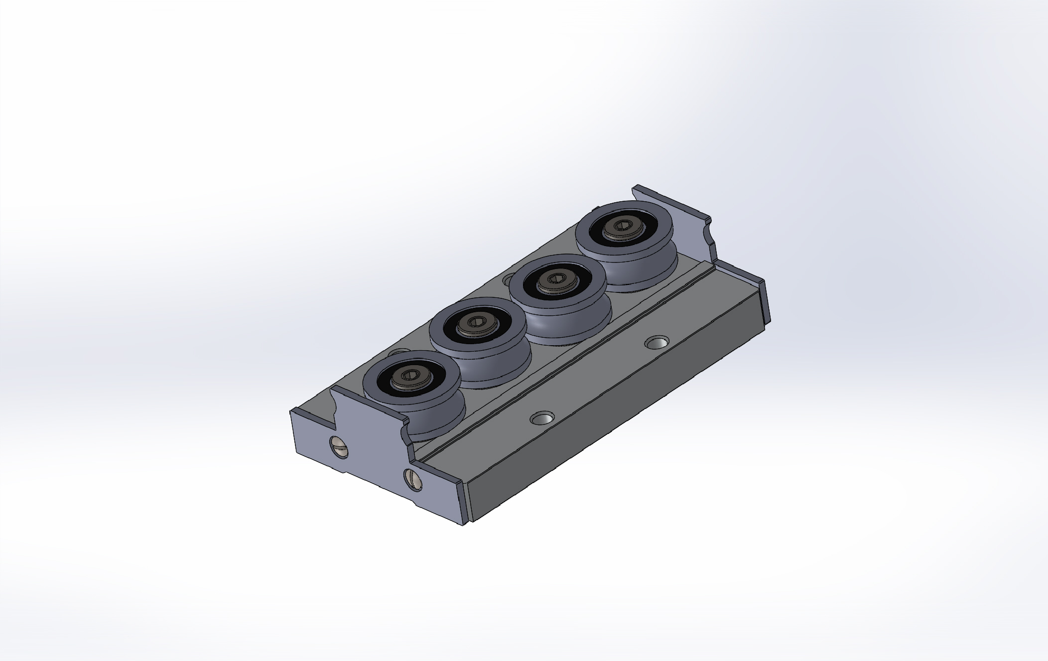

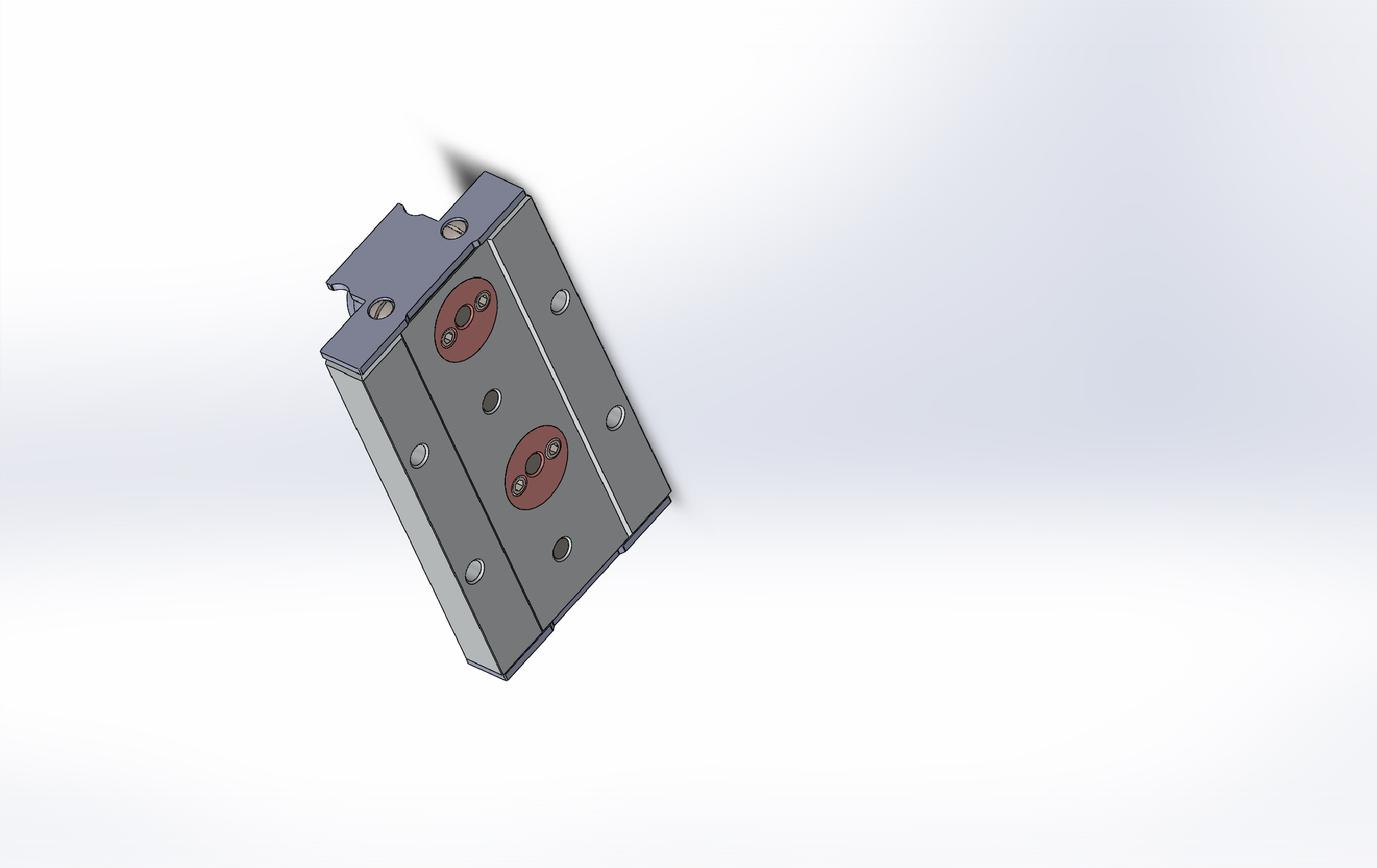

начал от сложного ....
более 12-ти часов ушло на это, надеюсь в будущем будет проще

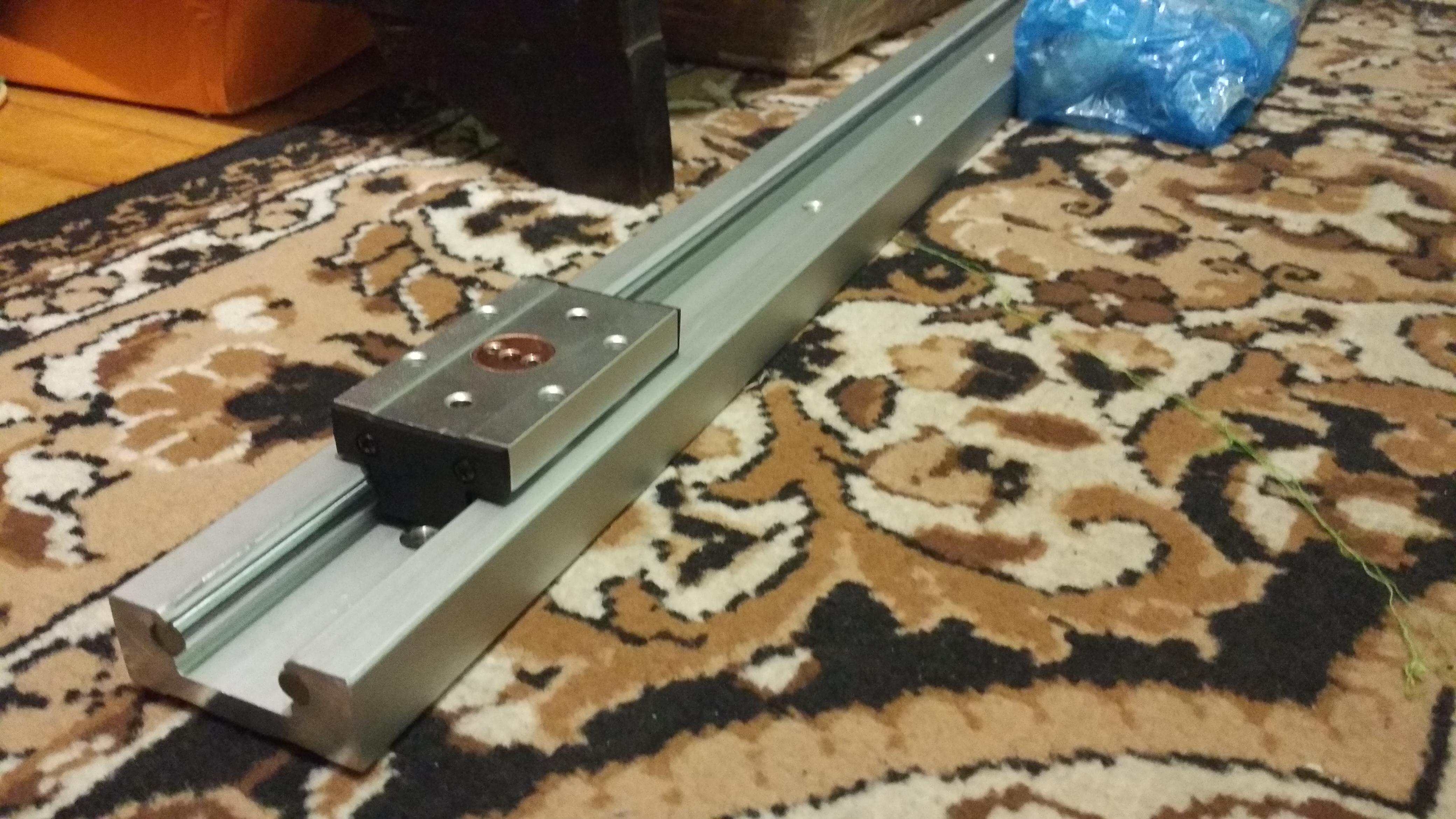

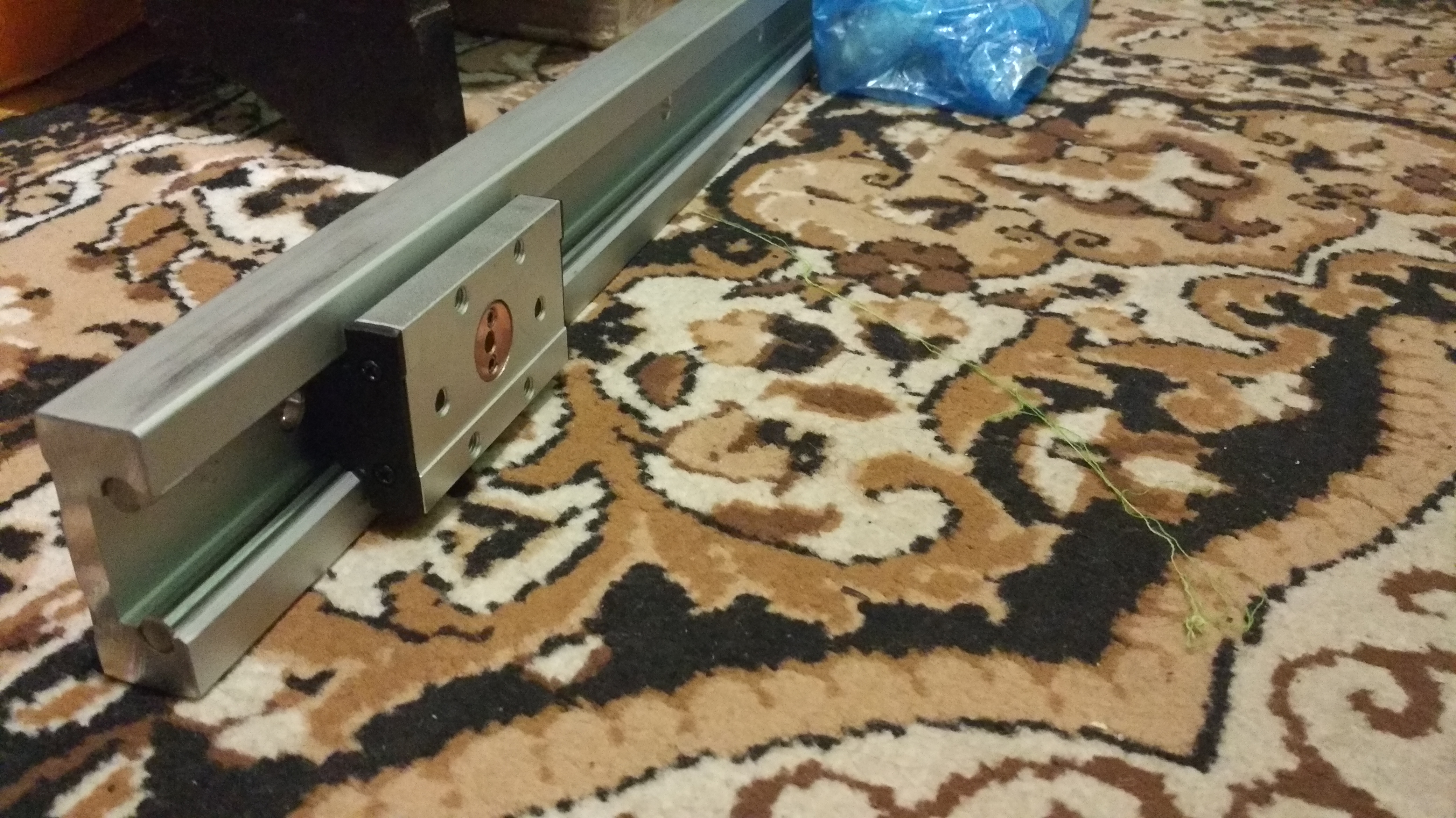

Хочу послушать советы со стороны, как мне разместить направляющую горизонтально или вертикально? Когда заказывал планировал ставить вертикально, чтобы нагрузка на подшипники были радиальными. Когда покатал вживую разницы не почувствовал.
Какие у кого мысли?

vovan4uk писал(а):вот еще немного комплектующих
вот я упустил и по городу бегал искал все эти запчастюльки, реле дорогущие по 600 рублей твердотельные, клапан на 24 вольта вообще только кэм-10 нашел так у него 0.45А катушка жрет

и еще вопрос а где вы направляющие такие брали? сколько стоят? и.т.д. а то может хотя бы ось Х на такие перевести в место рельс вроде как говорят они быстрее и тише? или просто дешевле? в чем суть?

vovan4uk, и правда, по чём? И можно ли их использовать в конструктиве вместо профиля 30х60, например. Это я про раму конечно.

Mutumbo писал(а):и еще вопрос а где вы направляющие такие брали? сколько стоят? и.т.д. а то может хотя бы ось Х на такие перевести в место рельс вроде как говорят они быстрее и тише? или просто дешевле? в чем суть?
Таобао, 2-1200 1- 1700 + слайдеры к ним 120 или 140 дол. Вес порядка 13 кг. Доставка примерно 65 дол порезали ровно в размер. Слайдера евро перенастроить мне кажется что натяжение большое от того и шум. Рельсы ровные по направлению катания , есть изгиб от фронтальной части к задней

Q-starь писал(а):vovan4uk, и правда, по чём? И можно ли их использовать в конструктиве вместо профиля 30х60, например. Это я про раму конечно.
Я наверное буду их на оси У ставить без профиля, жёсткости хватает
Твердотельное реле на таобао 11 юаней (1.7дол) клапан 35 юаней

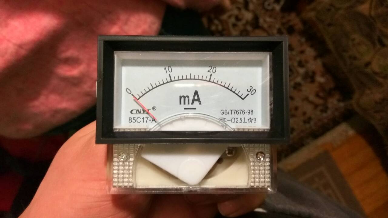

Китайские паразиты прислали мне такой миллиамперметр , он будет нормально работать?

мне вот не хватило по моим корявым расчетам три датчика концевых, клапана электрического ( кстати клапан будет через реле работать или напрямую?) ну и реле самих, одно я купил конечно тут но 600р за штуку не гуманно, по 200р с али заказал парочку еще, а зачем тебе 4?

vovan4uk писал(а):Китайские паразиты прислали мне такой миллиамперметр , он будет нормально работать?
Да, именно такой и нужен. Стрелочный, инерционный. Или речь про выскочивший кусок пластика, который прикрывал потроха? Тогда надо разобрать и посмотреть. Поправить, если это реально. Или просто выкинуть эту пластинку.

Mutumbo писал(а):мне вот не хватило по моим корявым расчетам три датчика концевых, клапана электрического ( кстати клапан будет через реле работать или напрямую?) ну и реле самих, одно я купил конечно тут но 600р за штуку не гуманно, по 200р с али заказал парочку еще, а зачем тебе 4?
клапан на 24 вольта
https://item.taobao.com/item.htm?spm=a1 ... p2dauncdbf
реле плануровал на свет, вытяжку, помпа(чилер), возможно и компресор

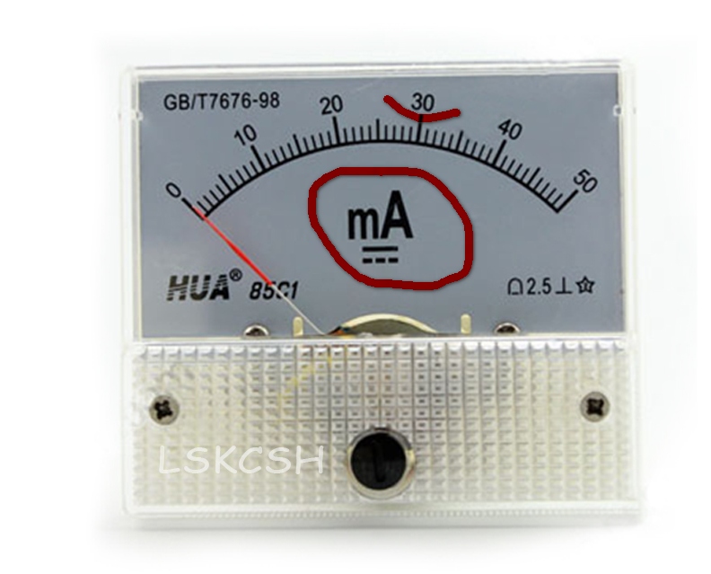

пластик ето подстройка стрелки, вроде как бы должен быть значок как на фото, или без разницы ?
