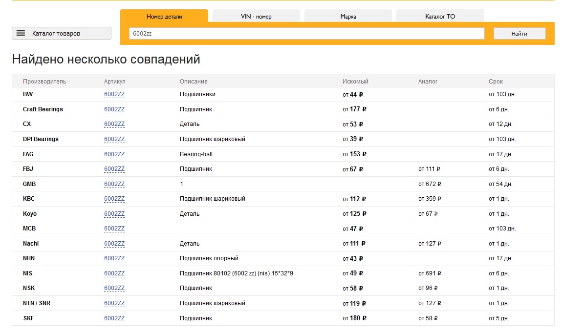

первая загугленная таблица по внутреннему диаметру - http://www.marabrest.com/podshipnik/vnu ... diametr_15
от 43р за штуку... в емексе

iMaks-RS писал(а):первая загугленная таблица по внутреннему диаметру
15мм подшипник как раз не проблема - в любом автомагазе (сегодня был в двух). Проблема найти 15.7 или 13.8 - именно такие размеры ER11 у меня.

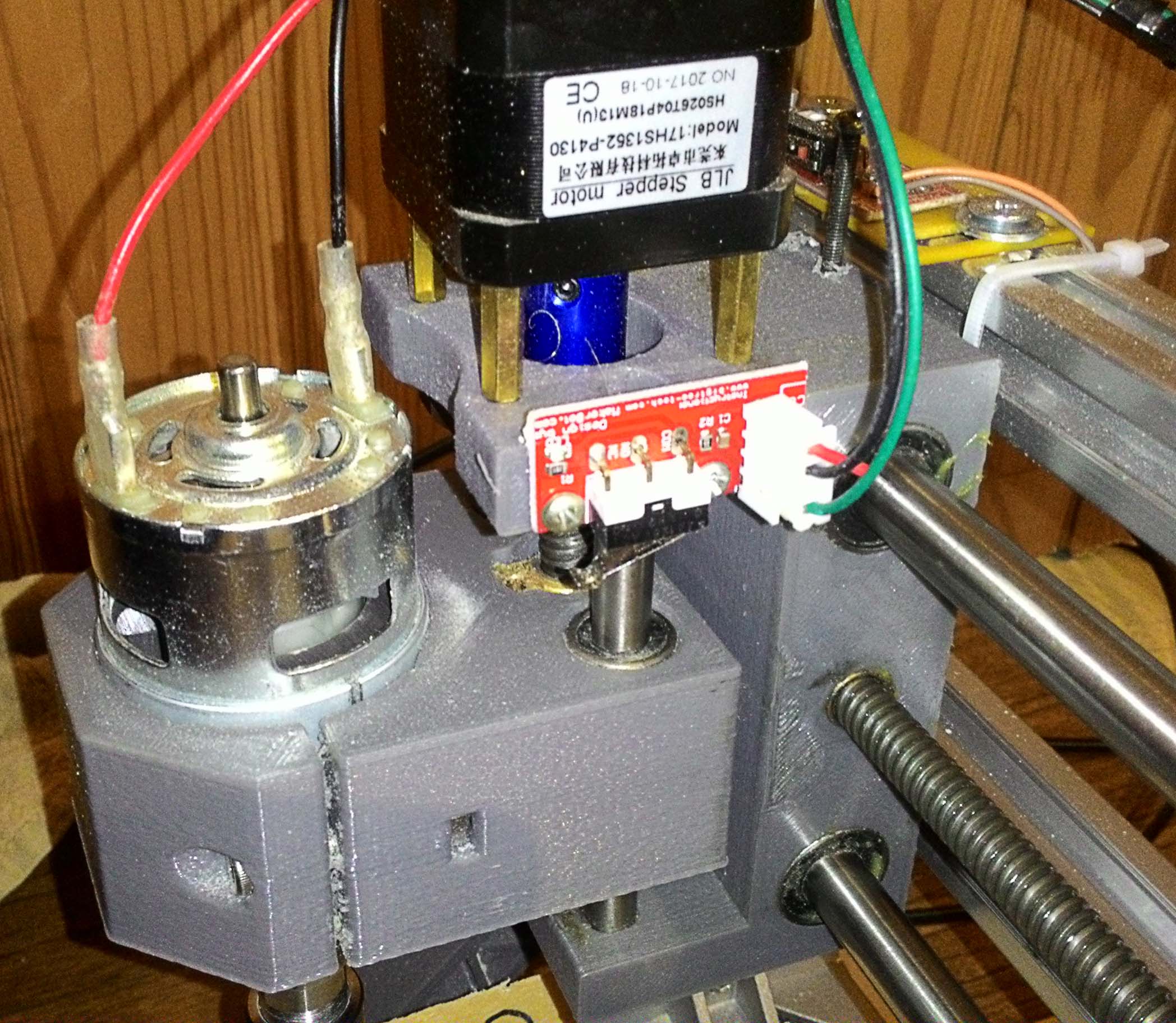

FlyDrag писал(а):И еще один момент. Никто не ставил концевики? Чтобы не изобретать велосипед на тему куда крепить... Есть микрики с просто рычажком (думаю использовать для обнуления высоты инструмента), есть микрики с колесиком - эти пойдут как home/limit по осям.
Всё делалось быстро и из того что было. Но как не странно все функционирует и станок знает, где у него дом.
На Z ось микрик поставил только сверху, тупо прикрутил мелкими шурупами. Держатель шпинделя его нажимает. (2197 просмотров) <a class='original' href='./download/file.php?id=134423&mode=view' target=_blank>Загрузить оригинал (414.57 КБ)</a>

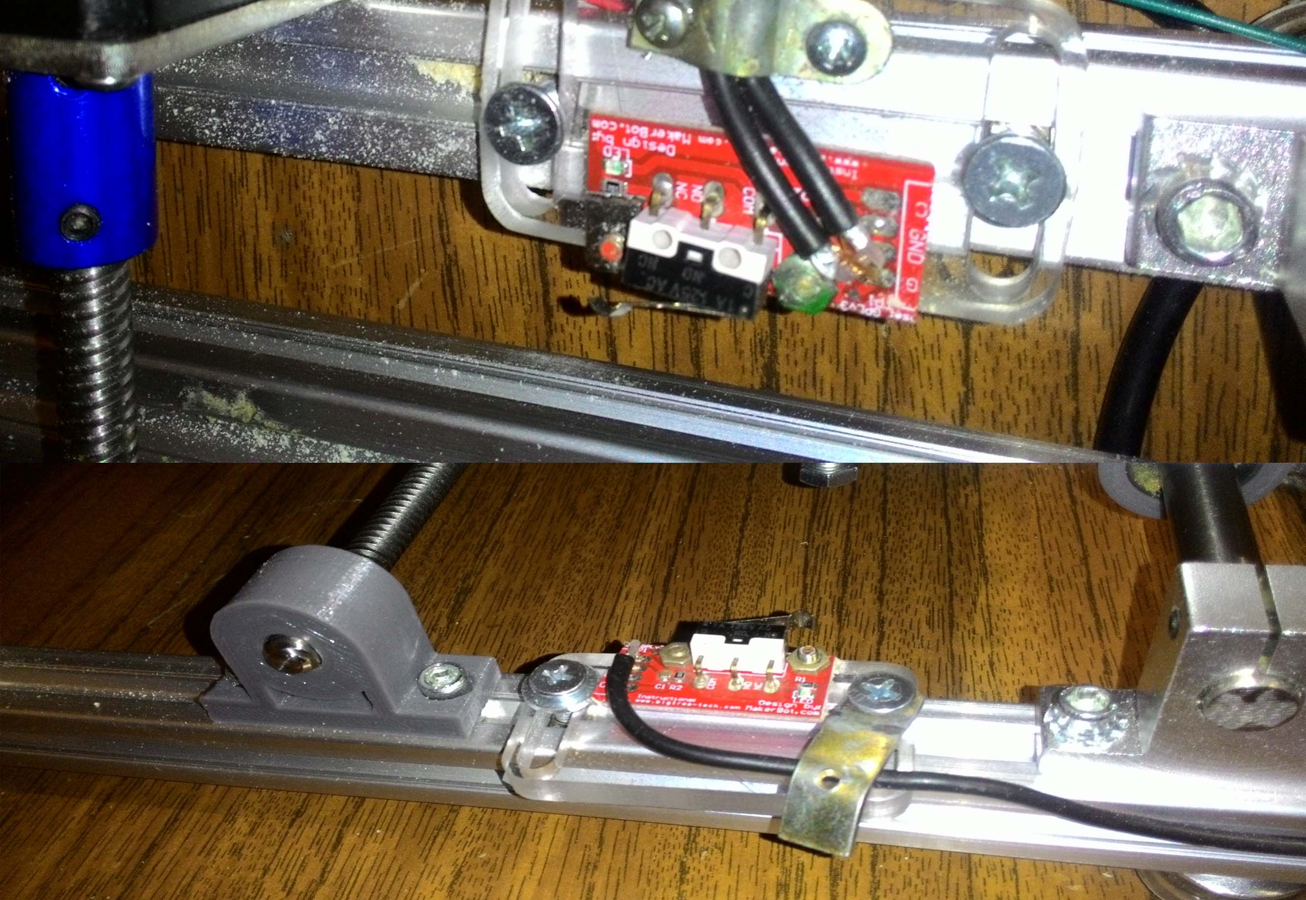

На Y ось микрики поставил на подложки из оргстекла, которую пилил на этом же станке. (2197 просмотров) <a class='original' href='./download/file.php?id=134424&mode=view' target=_blank>Загрузить оригинал (446.46 КБ)</a>

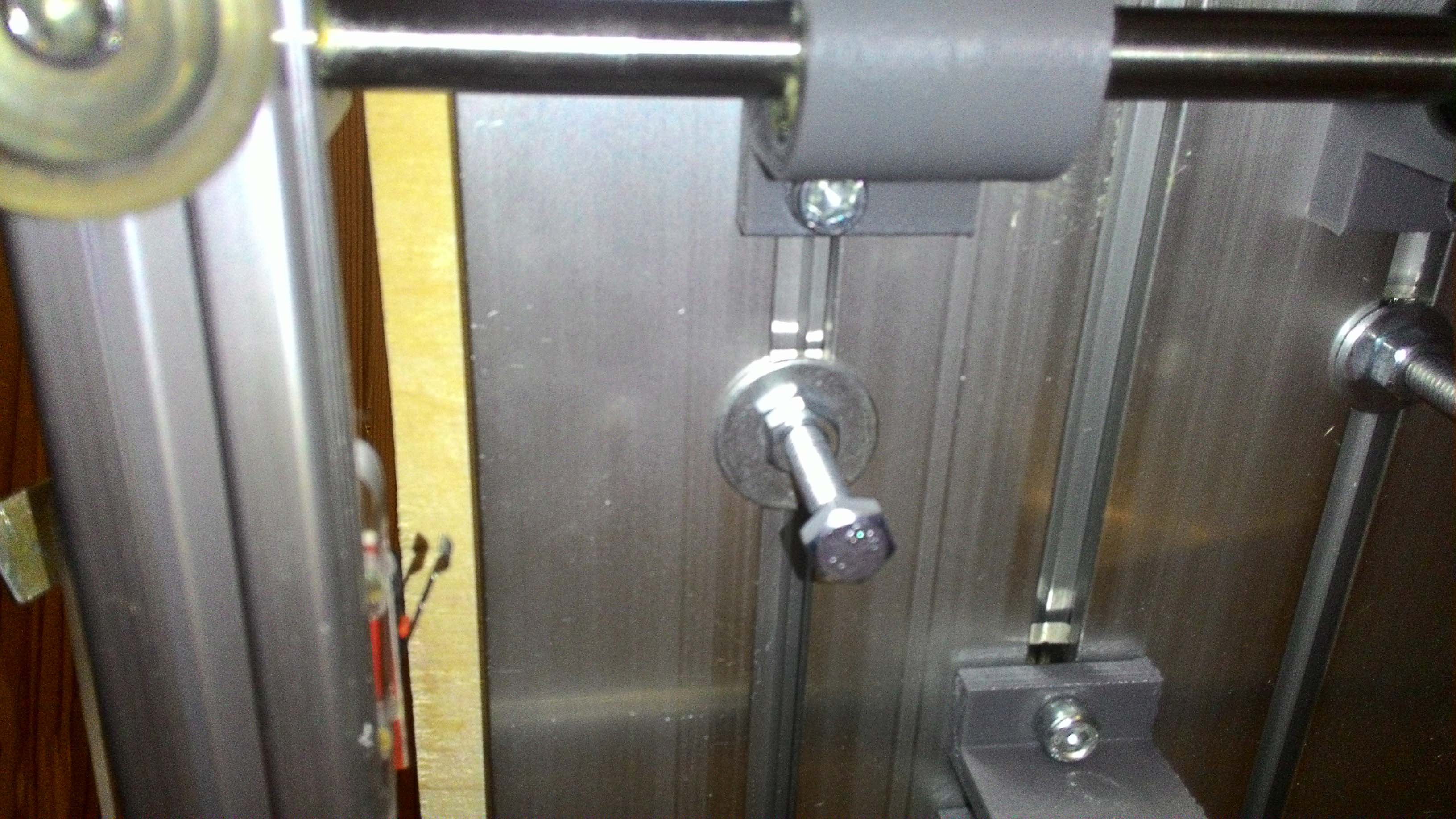

На микрики нажимают эти болты (2197 просмотров) <a class='original' href='./download/file.php?id=134425&mode=view' target=_blank>Загрузить оригинал (530.45 КБ)</a>

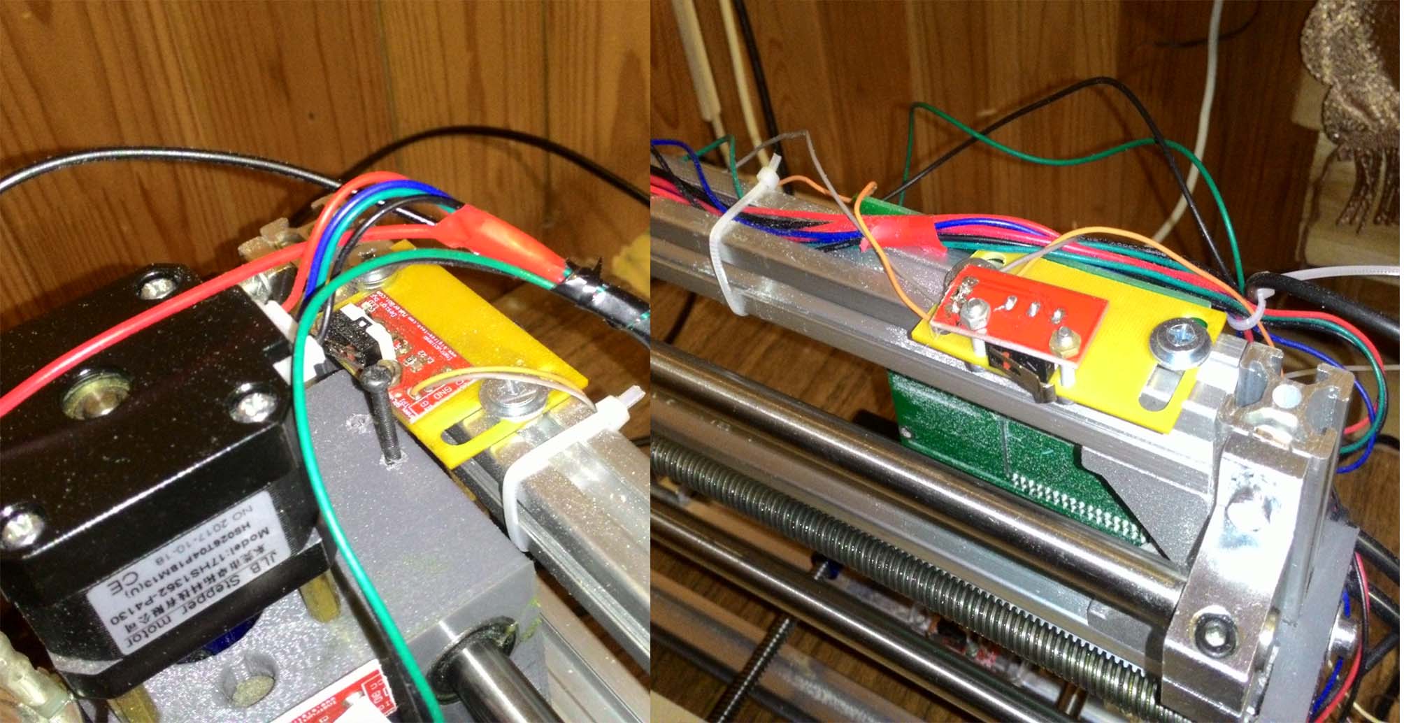

На Х ось микрики поставил на подложки из текстолита, на них нажимает тонкий болтик вкрученный в каретку (2197 просмотров) <a class='original' href='./download/file.php?id=134427&mode=view' target=_blank>Загрузить оригинал (236.13 КБ)</a>
