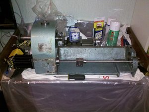

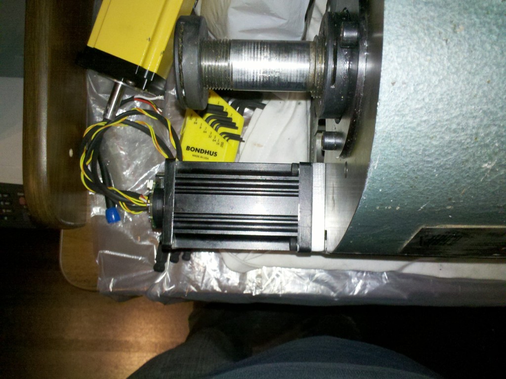

Если еще не собрал назад, сфоткай как движок изнутри выглядит!

Да я вчера уже сфоткал. Доеду до работы выложу. Там нужно фрезеровку сделать- посему собирать буду на выходных.

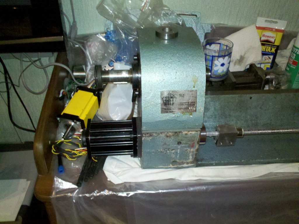

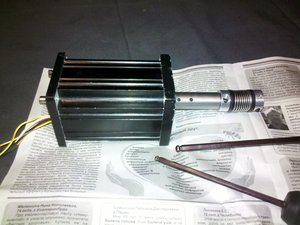

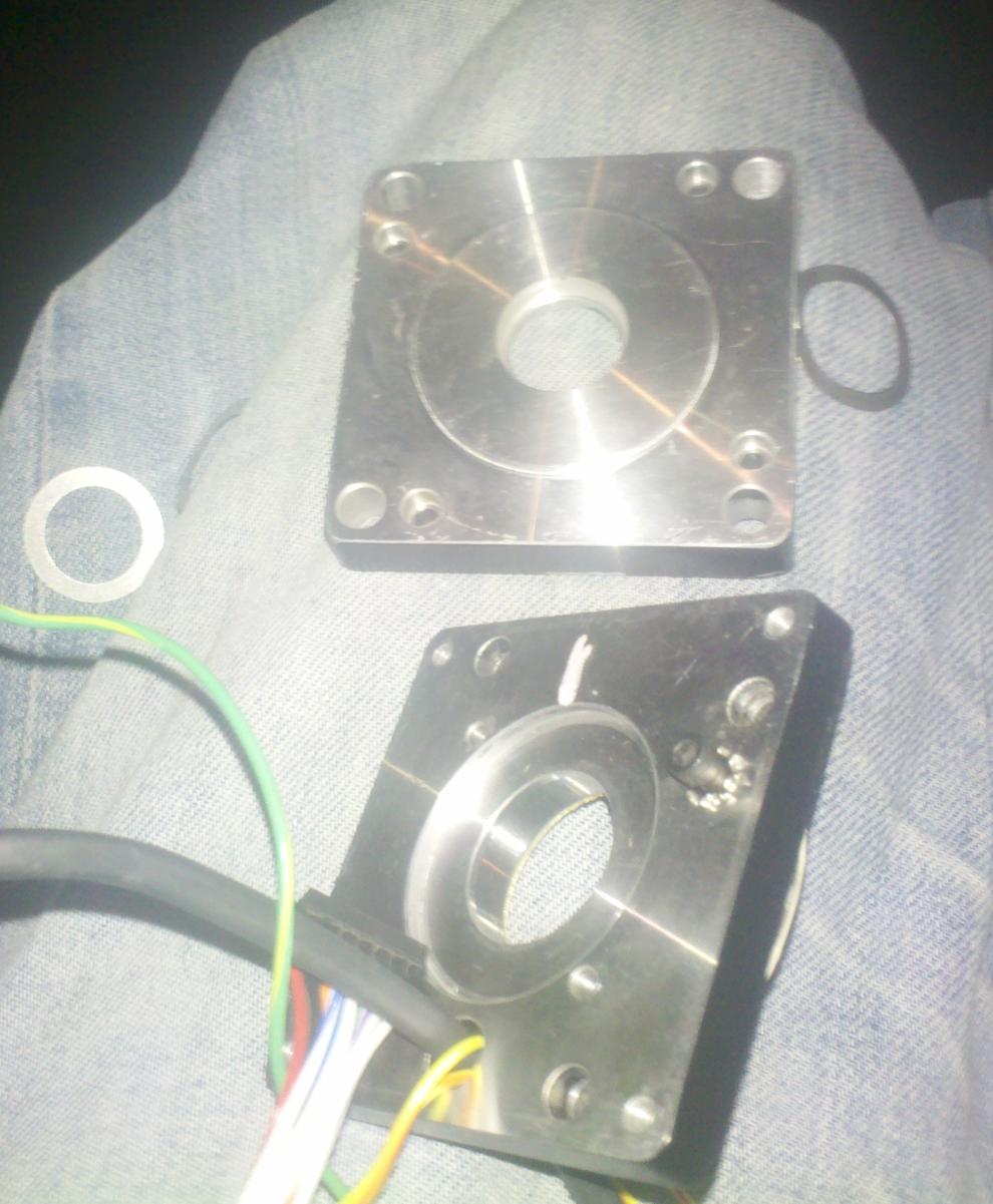

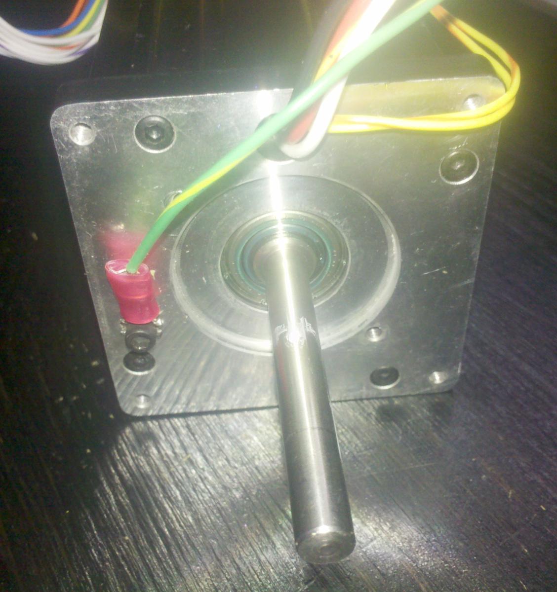

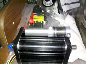

Re: Переделка токарного Универсал 3 в ЧПУ
Сообщение maxim »

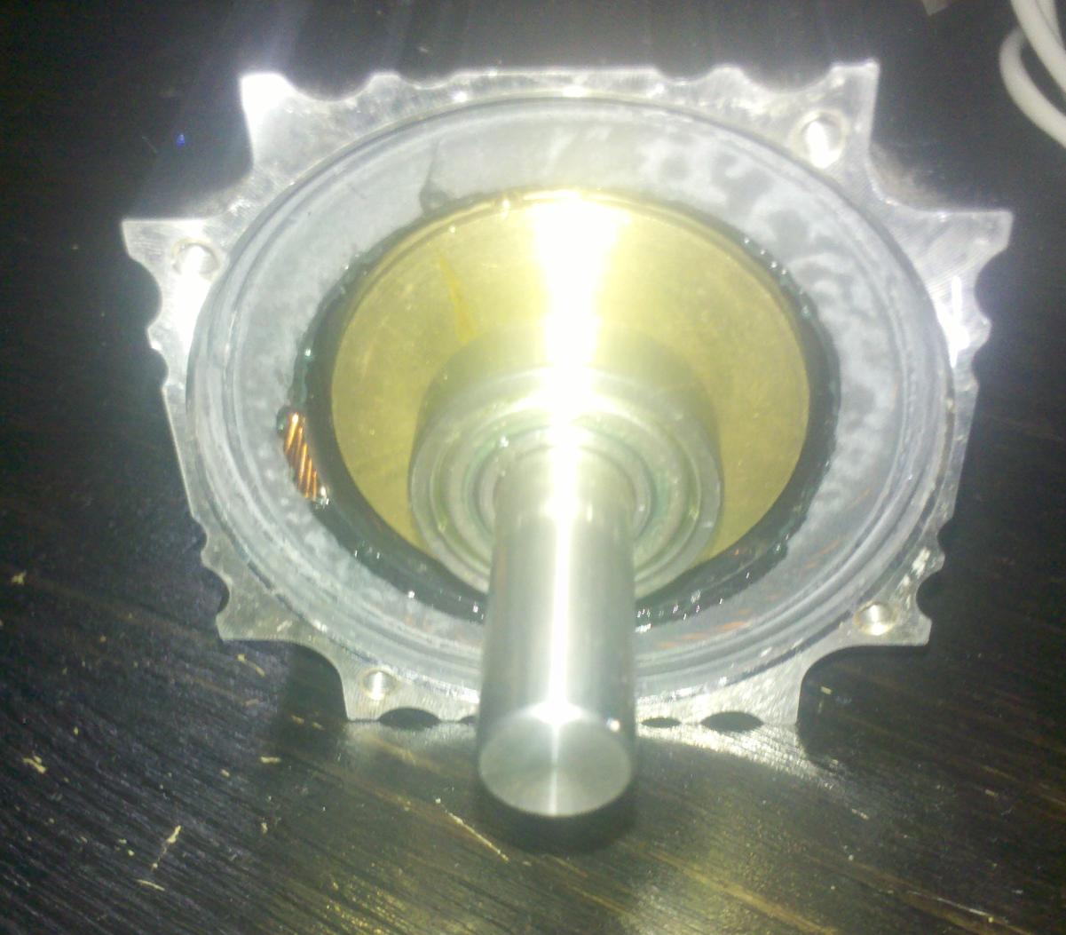

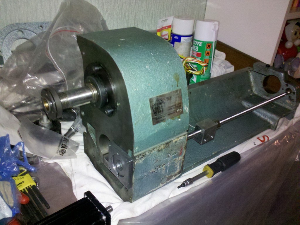

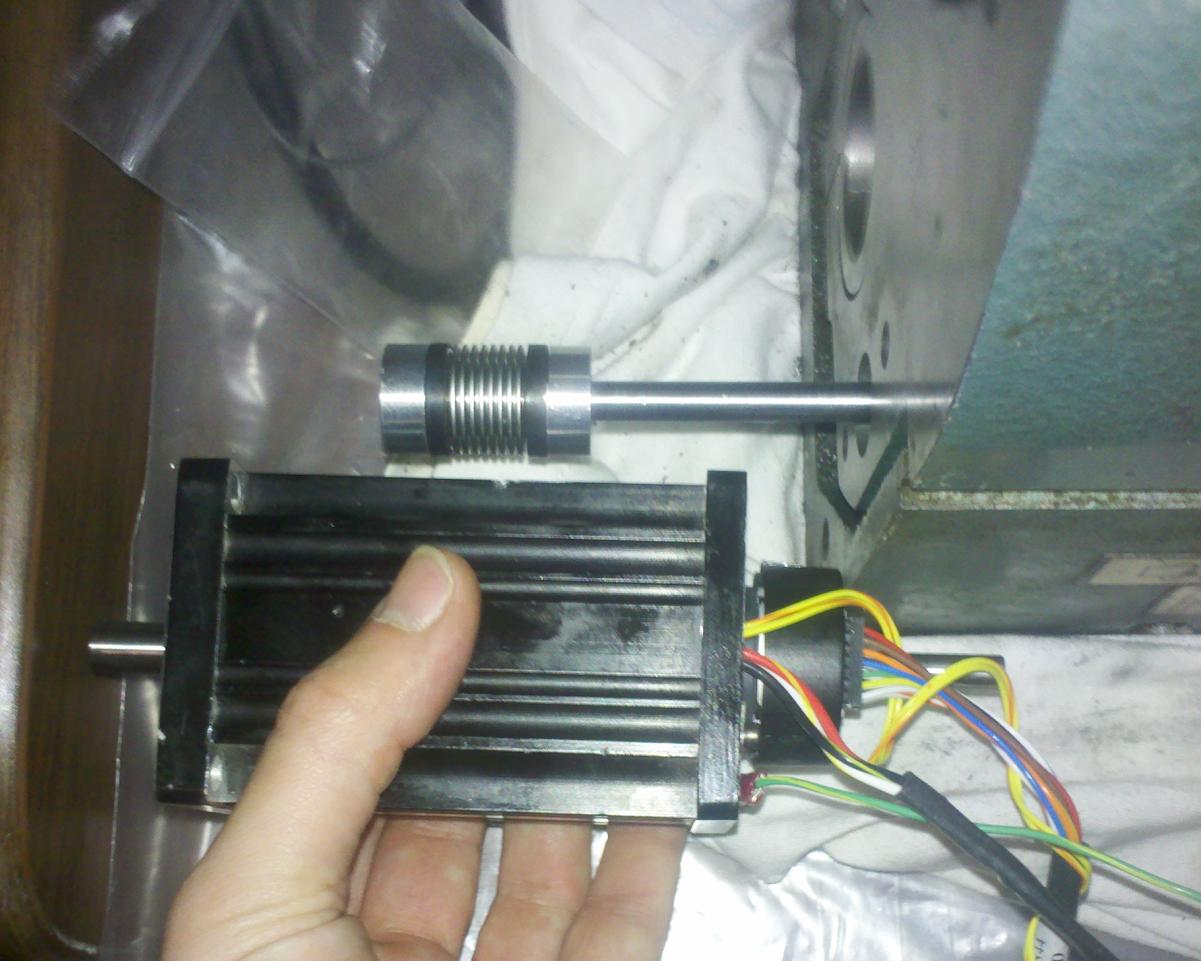

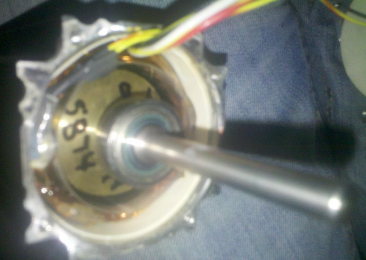

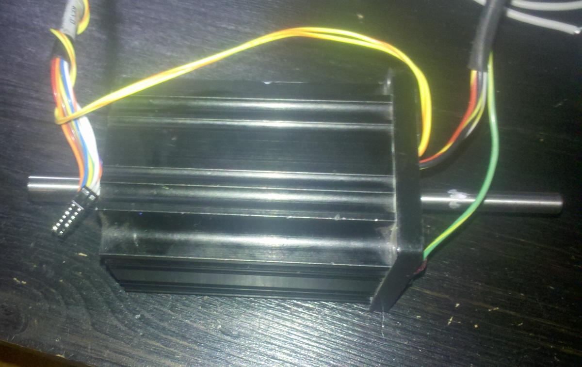

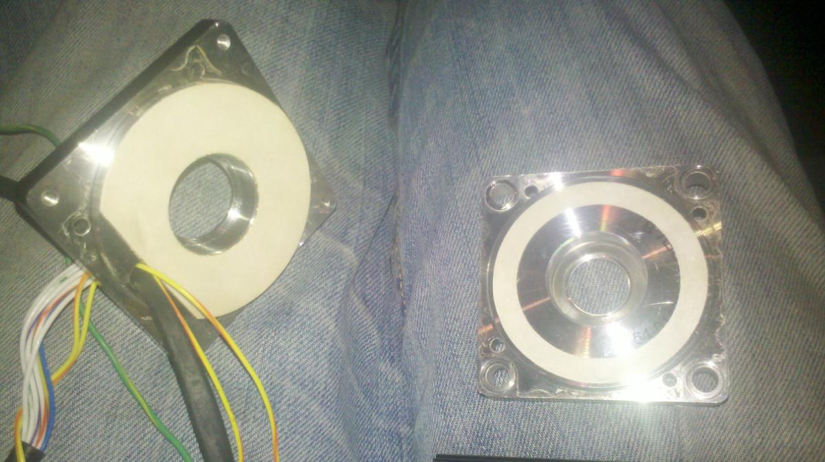

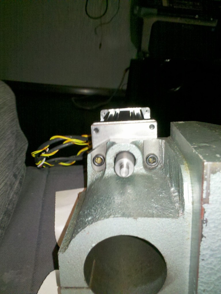

Ну собственно вот фото, двигатель Parker CM233:
P.S: стоит отметить что заливать фотки по одной не очень удобно :(
Чего хотелось получить (6553 просмотра) <a class='original' href='./download/file.php?id=4949&mode=view' target=_blank>Загрузить оригинал (112.6 КБ)</a>
Снял энкодер (6553 просмотра) <a class='original' href='./download/file.php?id=4950&mode=view' target=_blank>Загрузить оригинал (103.56 КБ)</a>
Снял энкодер
Снял передний фланец с вала диаметром 9 мм (6553 просмотра) <a class='original' href='./download/file.php?id=4951&mode=view' target=_blank>Загрузить оригинал (112.83 КБ)</a>

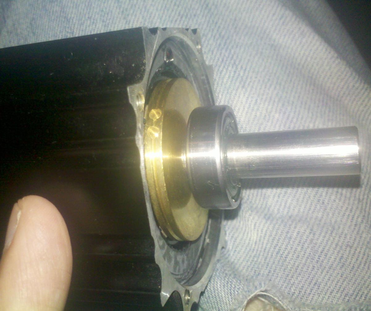

вид на длинный вал диаметром 6.35 мм - тут раньше стоял энкодер (6553 просмотра) <a class='original' href='./download/file.php?id=4952&mode=view' target=_blank>Загрузить оригинал (133.09 КБ)</a>
фланцы - стороны что стоят вовнутрь (6553 просмотра) <a class='original' href='./download/file.php?id=4953&mode=view' target=_blank>Загрузить оригинал (110.44 КБ)</a>
фланцы - стороны что стоят наружу (6553 просмотра) <a class='original' href='./download/file.php?id=4954&mode=view' target=_blank>Загрузить оригинал (120.06 КБ)</a>
толстый вал - виден диск с балансировкой (6553 просмотра) <a class='original' href='./download/file.php?id=4955&mode=view' target=_blank>Загрузить оригинал (118.3 КБ)</a>
тонкий вал - на роторе присутствует надпись маркером (мотор кастомный, не серийный) (6553 просмотра) <a class='original' href='./download/file.php?id=4956&mode=view' target=_blank>Загрузить оригинал (81.35 КБ)</a>
Занятный движок!

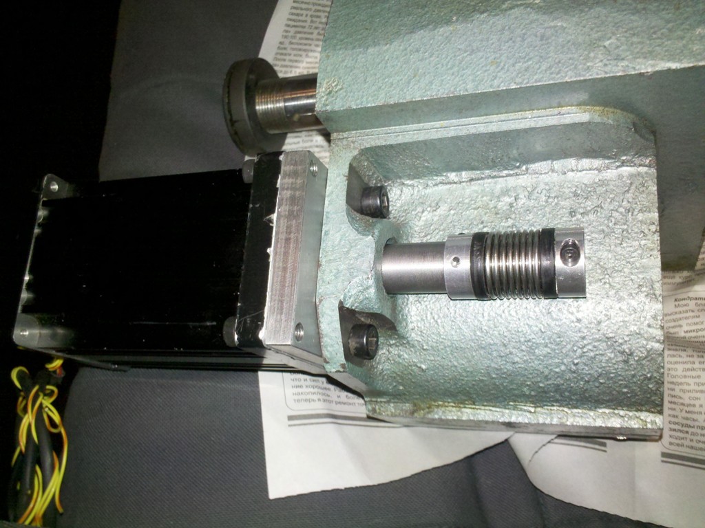

Сообщение maxim »

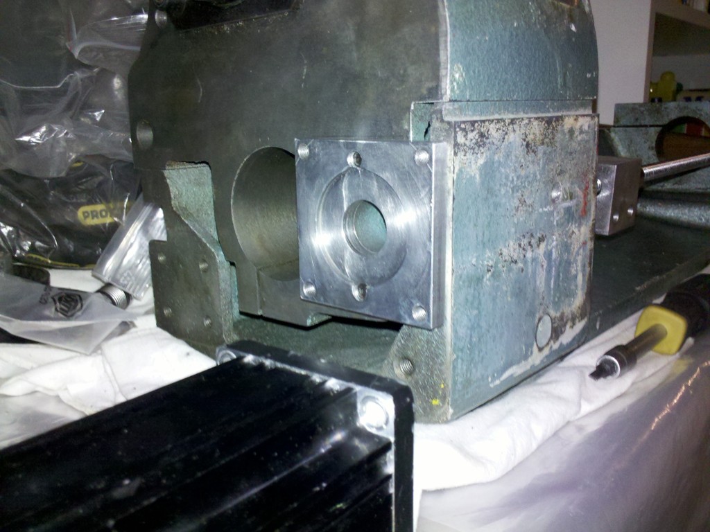

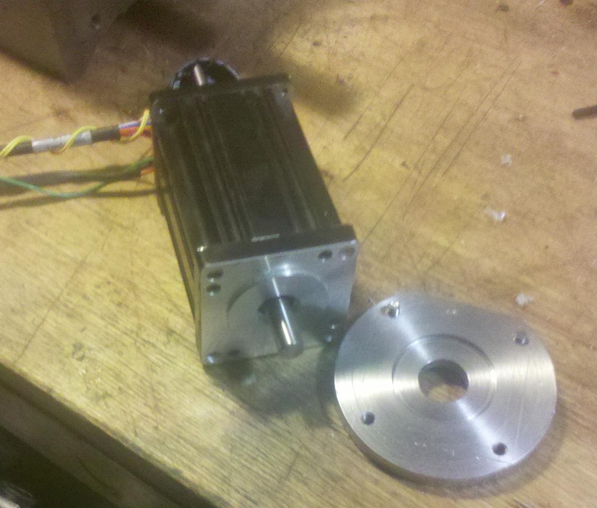

Фланец под крепеж движка, еще не оквадрачен
IMG_20120404_215337.jpg (6537 просмотров) <a class='original' href='./download/file.php?id=5000&mode=view' target=_blank>Загрузить оригинал (120.43 КБ)</a>
maxim
Сообщения: 53
Зарегистрирован: 29 мар 2012, 09:12
Откуда: Гатчина, Ленинградская обл.
Сообщение maxim »

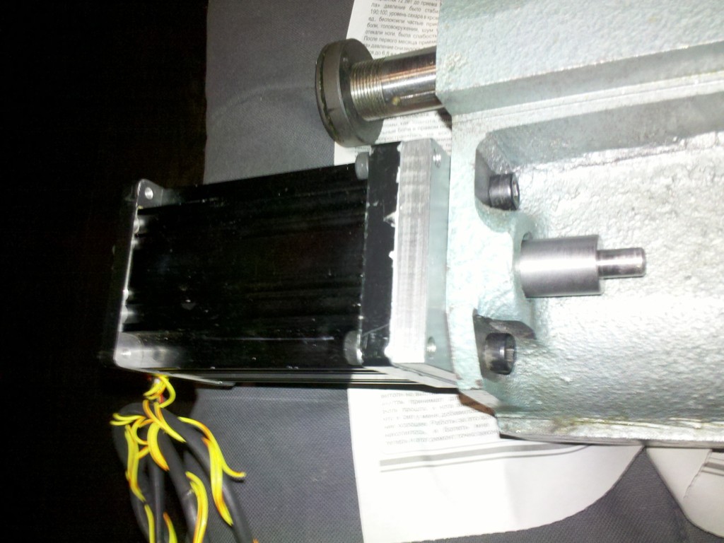

разворот вала отменился, вернее вал перевернулся нормально, все работает - но так как в планах поставить более короткий движок - всетаки принято решение внести лишнюю деталь в виде удленнителя вала, чтобы в случае чего просто воткнуть другой двигатель.

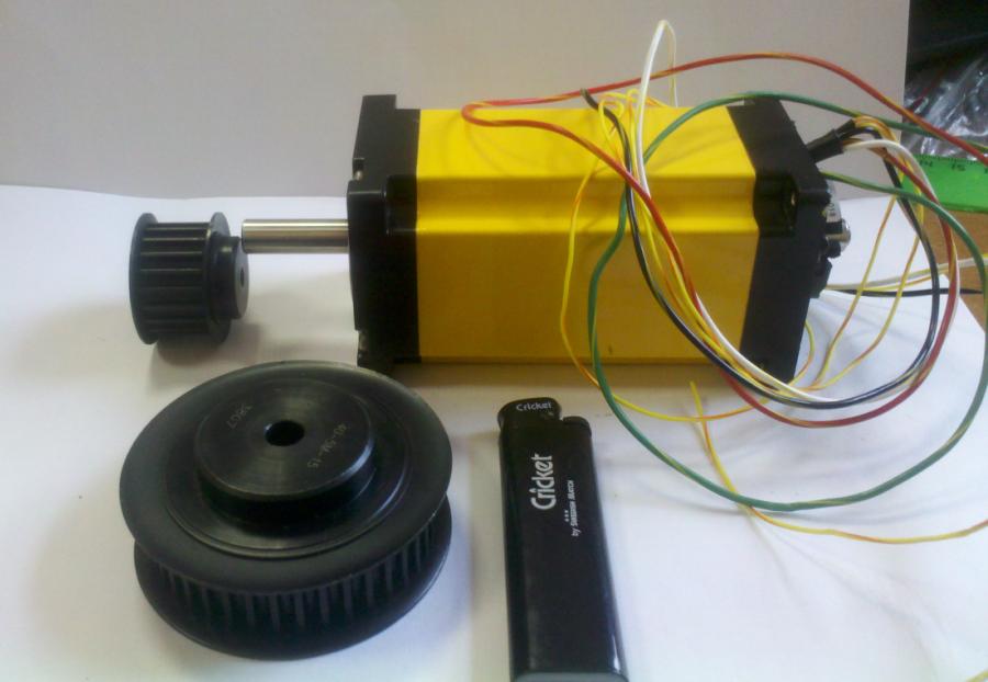

Приехали шкивы к приводу шпинделя, один на 40 зубов, другой на 20 , соотношение будет соответственно 1:2, серва на 500 ватт, жду под нее энкодер.
IMG_20120417_121543.jpg (6493 просмотра) <a class='original' href='./download/file.php?id=5134&mode=view' target=_blank>Загрузить оригинал (50.28 КБ)</a>
А в какую сторону будет соотношение 1:2?
Не боишься, что в случае чего серва станок винтом скрутит?
maxim
Сообщения: 53
Сообщение maxim »
Мелкая шестерня на мотор, а большая на шпиндель. Этоже не шинейный привод. Там нечему в бараний рог скнучиваться :). У сервы номинальная скорость 3000 оборотов. На шпинделе будет полторы. Вот чего боюсь так это того что болванки будут летать из патрона. Буду защиту мастерить

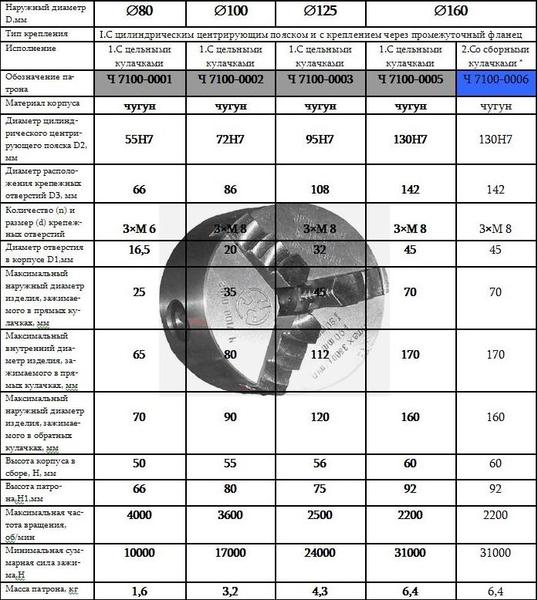

Сообщение aegis »
maxim писал(а): На шпинделе будет полторы. Вот чего боюсь так это того что болванки будут летать из патрона
почитай характеристики патронов, думаю не стоит переживать за зажим детали если все нормально зажимать. для 160-го патрона предельная скорость 2200об/мин, для 80-ки 4000
характеристики токарных патронов (6479 просмотров) <a class='original' href='./download/file.php?id=5138&mode=view' target=_blank>Загрузить оригинал (69.17 КБ)</a>
хотя защита штука полезная

aegis писал(а):почитай характеристики патронов
угу, все это читано, но когда точил на 800 об/мин, было как то спокойнее чем на 1200 об/мин. Патрон там стандартный идет на 80мм, у меня еще лежит сотка Бизоновская, вот думаю ставить ее, не ставить...

aegis
Сообщения: 3115
Репутация: 1810
Настоящее имя: Михайло
Сообщение aegis »
maxim, думаю проблема сама в балансировке патрона. у меня старый 160 я больше 800 не раскручиваю, новый же 125 и на 2000 отлично себя вел по вибрациям, правда на нем с такими оборотами нечего делать - надо бы еще 80 найти для мелочевки и планшайбу сгородить переходную. бизончики вообще-то хороший производитель, если не жалко, то я бы его ставил
нікому нічого не нав'язую.
maxim
Сообщения: 53
Сообщение maxim »
aegis, не жалко, там 100мм вмещается но полного разлета кулачков уже не будет, ибо станинка мешает.

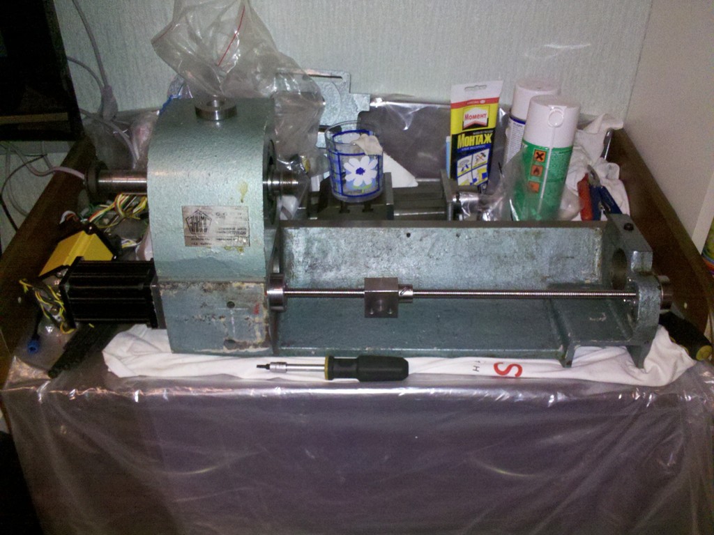

Продольная готова, как и поперечная, остался главный движитель, а потом и защиту нужно думать. Ищу комбинированный провод для серв, нужно 14 сигнальных и 4 силовых провода в одном кабеле.
IMG_20120423_224624.jpeg (6430 просмотров) <a class='original' href='./download/file.php?id=5199&mode=view' target=_blank>Загрузить оригинал (161.72 КБ)</a>
IMG_20120423_224636.jpeg (6430 просмотров) <a class='original' href='./download/file.php?id=5200&mode=view' target=_blank>Загрузить оригинал (151.23 КБ)</a>
IMG_20120423_223759.jpeg (6430 просмотров) <a class='original' href='./download/file.php?id=5201&mode=view' target=_blank>Загрузить оригинал (188.18 КБ)</a>
IMG_20120423_224938.jpeg (6430 просмотров) <a class='original' href='./download/file.php?id=5202&mode=view' target=_blank>Загрузить оригинал (204.25 КБ)</a>
IMG_20120423_231813.jpeg (6430 просмотров) <a class='original' href='./download/file.php?id=5203&mode=view' target=_blank>Загрузить оригинал (194.6 КБ)</a>
IMG_20120423_223806.jpeg (6430 просмотров) <a class='original' href='./download/file.php?id=5204&mode=view' target=_blank>Загрузить оригинал (201.01 КБ)</a>
IMG_20120423_223913.jpeg (6430 просмотров) <a class='original' href='./download/file.php?id=5205&mode=view' target=_blank>Загрузить оригинал (203.24 КБ)</a>
IMG_20120423_224104.jpeg (6430 просмотров) <a class='original' href='./download/file.php?id=5206&mode=view' target=_blank>Загрузить оригинал (212.57 КБ)</a>
IMG_20120423_230726.jpeg (6430 просмотров) <a class='original' href='./download/file.php?id=5207&mode=view' target=_blank>Загрузить оригинал (199.55 КБ)</a>
IMG_20120423_231750.jpeg (6430 просмотров) <a class='original' href='./download/file.php?id=5208&mode=view' target=_blank>Загрузить оригинал (203.21 КБ)</a>
14 сигнальных? Что там у тебя передается?
