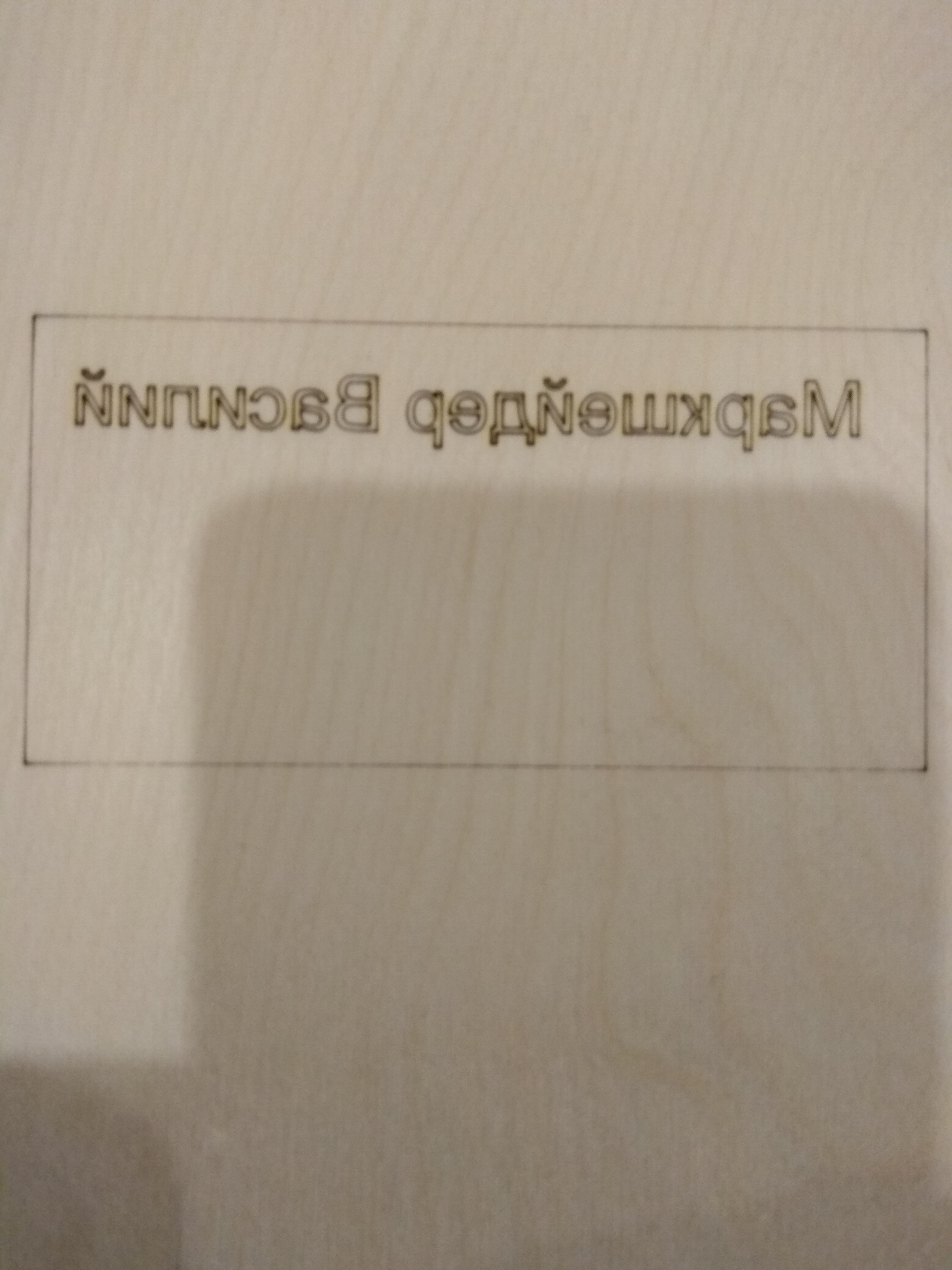

Всем привет. У меня с лазером такая проблема. Те изменения которые шли с программой он делает замечательно а то что либо скачано или сделано самостоятельно печатает в зеркальном отображении.
