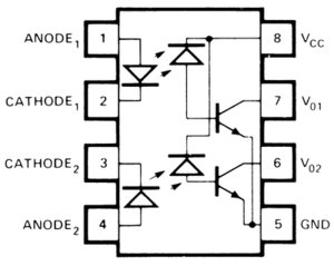

а черные оптопары это HCPL 2531:
Высокоскоростная оптопара HCPL 2531, совместимая с TTL
Двойная оптопара для аналоговых сигналов, предназначена для высокоскоростных устройств TTL/TTL. Напряжение питания: +15 В макс.
Проб. напряжение изоляции: 2500 В мин.
Ток диода: 25 мА макс.
CTR: 19/50 %
Выходной ток: 16 мА макс.
Макс. скорость передачи: 1 Мбит/с
Ширина полосы пропускания: 3 МГц (тип.)
Температурный диапазон: от −55 до +100 °C
Корпус: DIL8
оптопара 2531.jpg (3888 просмотров) <a class='original' href='./download/file.php?id=4746&mode=view' target=_blank>Загрузить оригинал (45.94 КБ)</a>

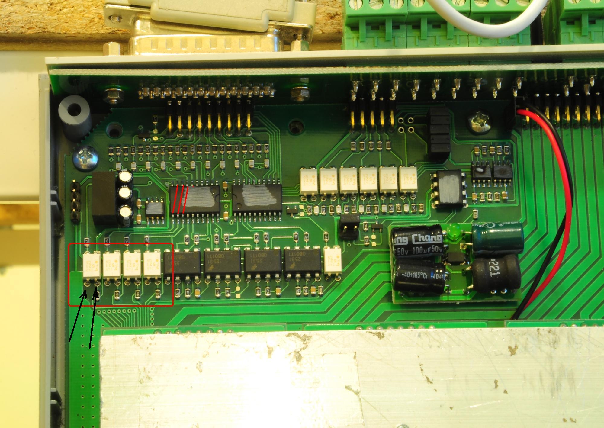

Re: Как уменьшить напряжение с 12 до 10В
Нужно найти на какой пин подключены эти оптопары. Микросхема скорее всего пропускает сигнал как нарисовал линиями.
122.JPG (3883 просмотра) <a class='original' href='./download/file.php?id=4754&mode=view' target=_blank>Загрузить оригинал (344.53 КБ)</a>
Есть вариант такой:
подключашь тестер туды где черные стрелки. Нужно настроить ЕМС так чтоб он выдавал на пин №.... то 1 то 0 то 1 то 0 .... с частотой примерно 1-2 раз в секунду.
Когда поймаешь тот самый пин оптопара откроется и тестер покажет. Вот ток возможно прийдется щупы постоянно менять.
Такое сможешь сделать?

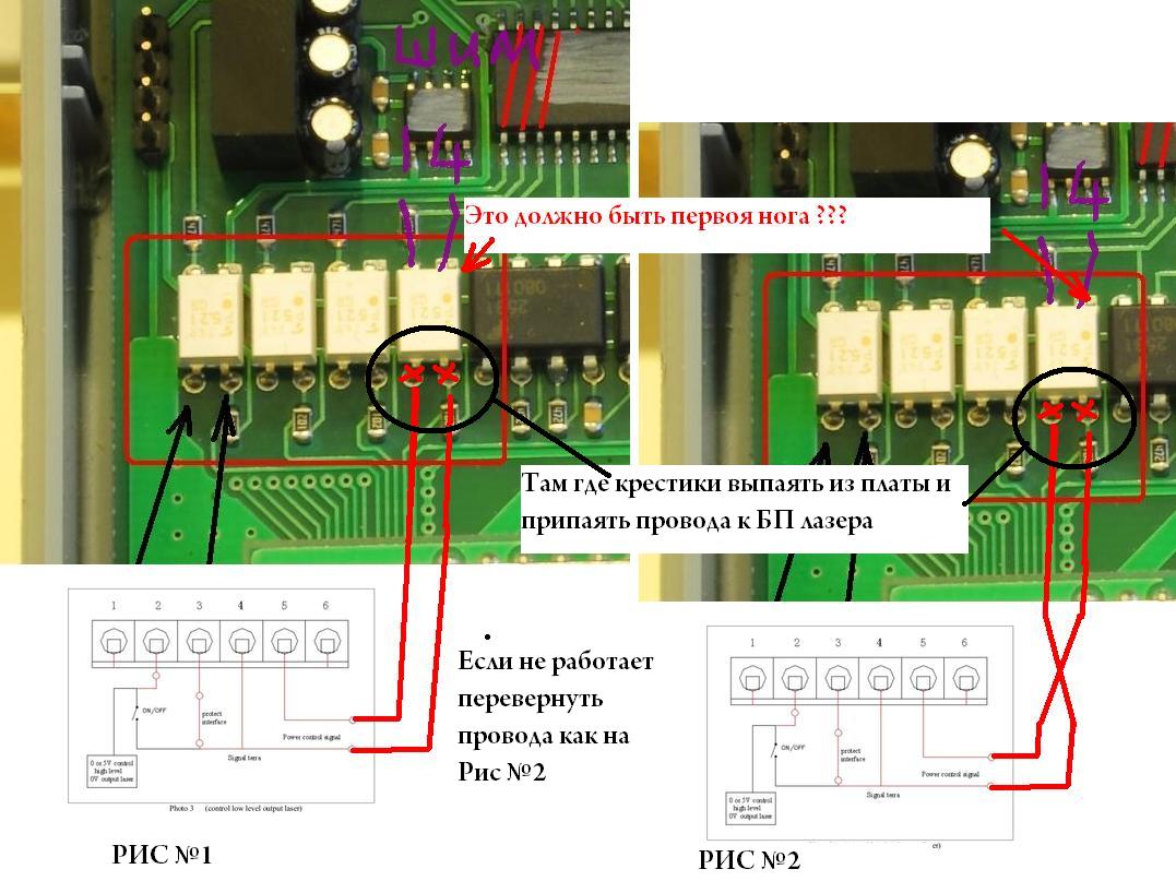

Нашел, что замыкаются следующие ноги, когда подаю сигнал 0 на соответствующий пин.
Но как из них взять +5? Или на них нужно пихать то что из лазера торчит?
Причем, замыкаются верхние ноги. (Детальки стоят вверх ногами, точнее надписи на них вверх ногами.)
ttl на CO2 лазер.jpg (3857 просмотров) <a class='original' href='./download/file.php?id=4769&mode=view' target=_blank>Загрузить оригинал (513.7 КБ)</a>
Nick писал(а):Причем, замыкаются верхние ноги. (Детальки стоят вверх ногами, точнее надписи на них вверх ногами.)
Это не оптопара замыкает, это мируха 0 выдает иль 1 и кажется что замыкает.
Nick писал(а):Нашел, что замыкаются следующие ноги, когда подаю сигнал 0 на соответствующий пин.
Значит будем подключаться кбелой оптопаре где ШИМ!

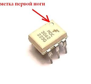

Я так понмаю первый вывод у оптопары там где на плате возле ноги квадратик? Nick нарисуй где метка первой ноги.
Я бы подключалтак
Nick писал(а):Но как из них взять +5? Или на них нужно пихать то что из лазера торчит?
В БП есть 5 вольт. Но они не нужны :)
Вроде так должно работать
Подключение БП.JPG (3855 просмотров) <a class='original' href='./download/file.php?id=4770&mode=view' target=_blank>Загрузить оригинал (124.93 КБ)</a>

Nick писал(а):Что такое матка первой ноги и как она выглядит?
На корпусе возле ноги будет точка, выемка, ключ иль сама нога больше чем другие. Обычно на печатных платах также показывается куды нужно устанавливать первую ногу. Их метят квадратиком или черточкой. Мнеот сюда плохо видно, но на первой ноге где она входит в плату не круглый, а квалратный проводник. Иль сфоткай оптопару по лучше.

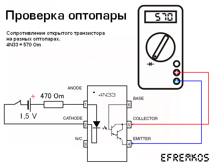

Nick писал(а):Нижние ноги проверял, они всегда замкнуты!
Так ты их отпаяй для начало. Их резистор какой нибудь "коротит" или вход микросхемы, и твой мультик пищит
Проверка оптопары.png (3852 просмотра) <a class='original' href='./download/file.php?id=4777&mode=view' target=_blank>Загрузить оригинал (47.49 КБ)</a>
