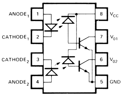

а черные оптопары это HCPL 2531:
Высокоскоростная оптопара HCPL 2531, совместимая с TTL
Двойная оптопара для аналоговых сигналов, предназначена для высокоскоростных устройств TTL/TTL. Напряжение питания: +15 В макс.
Проб. напряжение изоляции: 2500 В мин.
Ток диода: 25 мА макс.
CTR: 19/50 %
Выходной ток: 16 мА макс.
Макс. скорость передачи: 1 Мбит/с
Ширина полосы пропускания: 3 МГц (тип.)
Температурный диапазон: от −55 до +100 °C
Корпус: DIL8

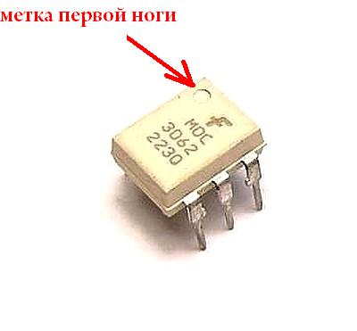

Я так понмаю первый вывод у оптопары там где на плате возле ноги квадратик? Nick нарисуй где метка первой ноги.

Что такое матка первой ноги и как она выглядит?
С подключением 5 вольт понял :cheesy:!
Re: Как уменьшить напряжение с 12 до 10В
Nick писал(а):Что такое матка первой ноги и как она выглядит?
На корпусе возле ноги будет точка, выемка, ключ иль сама нога больше чем другие. Обычно на печатных платах также показывается куды нужно устанавливать первую ногу. Их метят квадратиком или черточкой. Мнеот сюда плохо видно, но на первой ноге где она входит в плату не круглый, а квалратный проводник. Иль сфоткай оптопару по лучше.
Оптопара.jpg (3877 просмотров) <a class='original' href='./download/file.php?id=4776&mode=view' target=_blank>Загрузить оригинал (16.74 КБ)</a>

Так ты их отпаяй для начало. Их резистор какой нибудь "коротит" или вход микросхемы, и твой мультик пищит
Проверка оптопары.png (3877 просмотров) <a class='original' href='./download/file.php?id=4777&mode=view' target=_blank>Загрузить оригинал (47.49 КБ)</a>

Да, дырка рядом с той ногой, т.е. нижние две выпаивать?
aftaev писал(а):Их резистор какой нибудь "коротит" или вход микросхемы, и твой мультик пищит
замкнуты только в одну сторону, там диод похоже... и пищит только при включенном контроллере.
Nick писал(а):Да, дырка рядом с той ногой, т.е. нижние две выпаивать?
:lol: да нижние эт выходы
Nick писал(а):замкнуты только в одну сторону, там диод похоже... и пищит только при включенном контроллере.
Или это оптопара откываается и попускает ток в одну сторону :)
