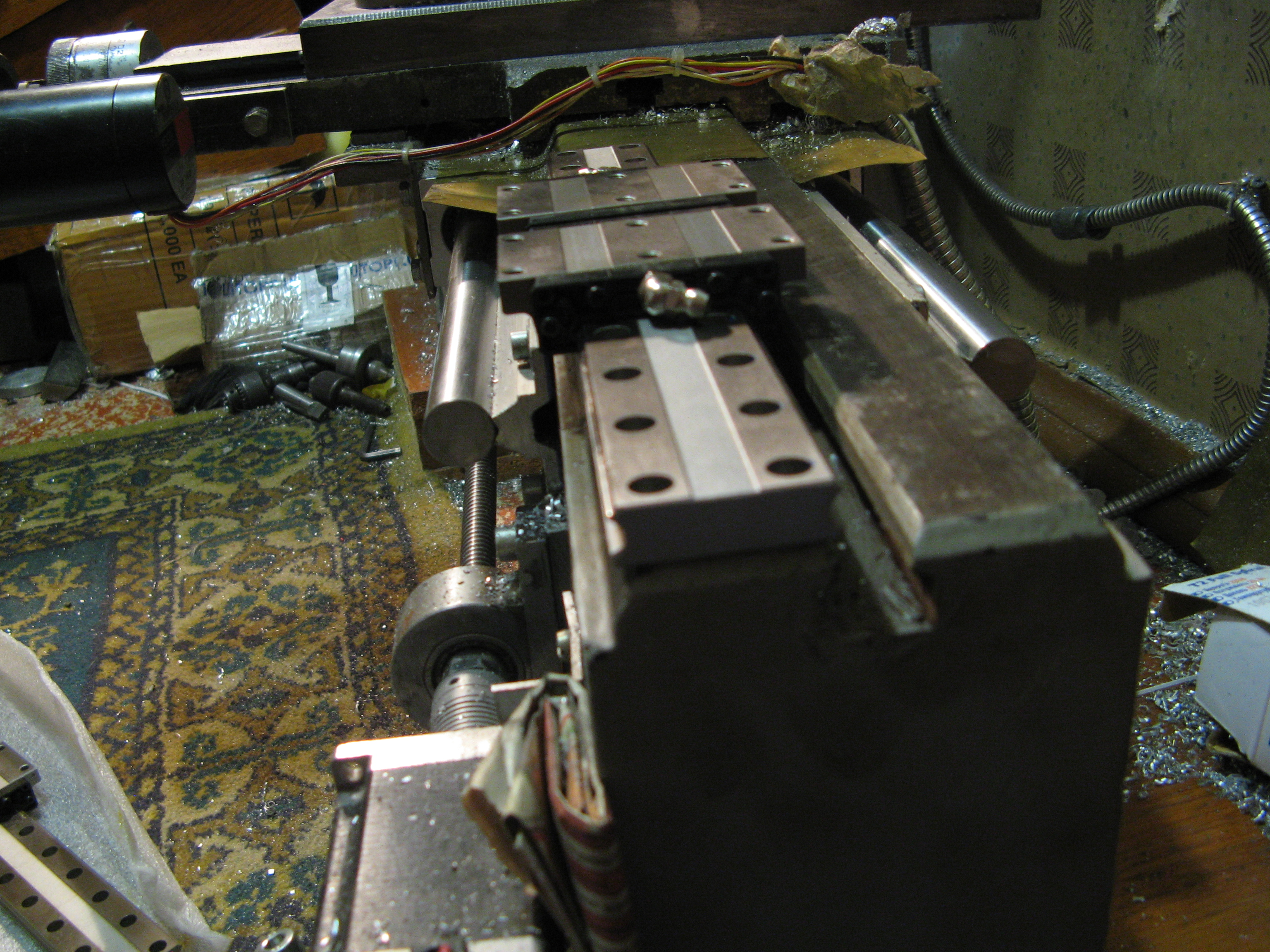

эх, надумал сделать эпопею.
вкратце:
1) переделать шпиндель по схеме 2радиальных роликовых с регулировкой зазора + 2 упорных... хотел делать 2 радиально-упорных+ радиальный с регулировкой зазора, но правильных р/у подшипников не могу найти, да и обороты больше 2000 думаю мне не нужны. уже купил нужный подшипник, завтра заберу недостающие - уже заказал. шпиндель правда придется полностью другой делать, но то ничего.
2) перевернуть рельсы ан 90градусов чтобы получилось ┴ , а не ├ как сейчас
3) сварить столик, который приподнимет все добро с пола
4) повернуть станок на 45 градусов и поставить резцедержку сзади чтобы удобно сходила стружка
пока вроде как все, думаю итак хватит.

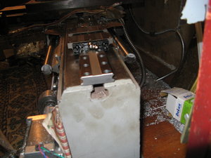

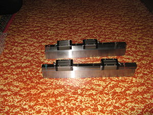

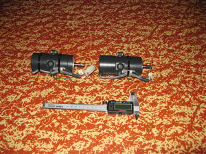

все немного переигралось в лучшую сторону.
купил рельсы, достал опору для них, приехало 2 серводвигателя, 2 усилка жду. шпиндель пока и такой поживет

Re: токарный по металлу
Опоры это металические бруски? А где их брал?
И про движки с драйверами можно по подробнее?
Сообщение aegis »
Nick, да, шлифованные металлические бруски я назвал опорами. поменял на такой самой длины кусок сала я эти бруски. прикреплю их сбоку на станину, заштифтую а сверху рельсы прикручу. другого варианта не нашел подходящего. вариант с уголком будет более слаб и явно кривой

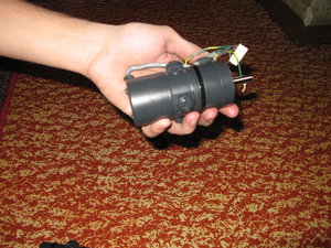

движки щеточныеяскава из серии минетриа. пока датащита не нашел, но наверно буду подключать методом тыка - подам 12В, замеряю обороты по метке под линуксом... меток вроде как тоже ьаким образом можно померить, но под крышкой нашел 3 канала энкодера и 1 питание 12В написано, но надо проверить... усилки амс B30A8Q-QX2 еще в америке, жду когда посредник насобирает вещичек чтобы все сразу ехало. хоть и долго, но дешево - 2 усилка за 60уе уже в Украине окажутся

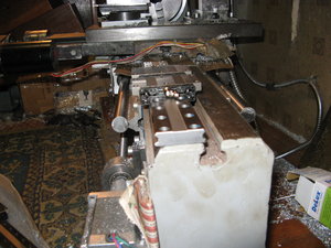

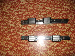

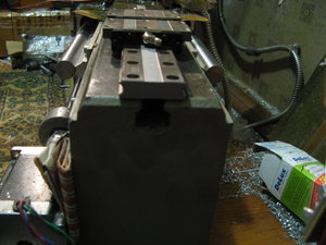

опять власть меняется. те рельсы что показаны выше сюда не сильно годятся, решил их заменить на широкую серию.
теперь остается вопрос, как ее поставить на станину. можно по оси, можно сместить в сторону. посредине станины паз 12мм.
если ставить посредине, то вроде как связываются 2 половинки и должно быть более жестко.
если сдвигать в сторону то тоже вроде как все помещается, в паз можно пустить пластину, к которой винт прикрепить. головняка будет много с винтом, но стоять он будет в более правильном месте чем сейчас. этот вариант мне не сильно нравится если честно, но все еще в раздумьях.

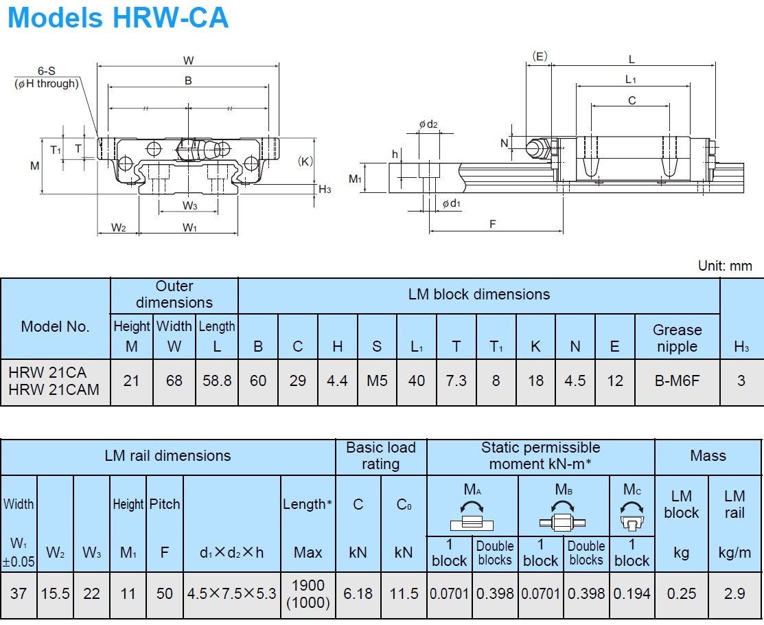

А сколько таких рельсов будет?
И сколько у них рядов шариков? И какой размер шарика / какие нагрузочные способности?
Сообщение aegis »
Nick, 4 ряда, она мочная. краткие характеристики
рельсочка (5413 просмотров) <a class='original' href='./download/file.php?id=22631&mode=view' target=_blank>Загрузить оригинал (124.88 КБ)</a>
рельсочка
будет стоять 1 рельса с 2 каретками

ukr-sasha
Сообщения: 3343
Репутация: 2181
Откуда: Киев, Украина
Сообщение ukr-sasha »
Миша, а может все таки две поставить? А на фрезер потом докупишь.

Сообщение aegis »
ukr-sasha, не 2 не вешаются ну никак. ширина каретки 68мм, ширина рельсы 37мм, ширина станины общая 97мм, по вершине призмы 76мм. даже если ставить простенькие рельсы 15мм типа hsr15 (ширина каретки 34мм) рядом ставятся впритык. именно поэтому я и хотел раньше разносить рельсы и устанавливать сбоку на шлифованные балки. но крепить их проблемно, жесткость под вопросом - на штифтах консольно висит все. здесь же одна каретка очень просто устанавливается на примерно ровные поверхности на станке (там то сопрягаемые поверхности были, призмы и ответная часть на суппорте шлифованы были изначально). да они пришли ко мне ржавенькие, но их куда проще будет вывести чем боковые поверхности для установки тех балок.
я примерно прикидывал. нагрузка на резец порядка 40кг, пуская точим ф100мм, воспринимаемый кареткой будет 40*10*0,05=20Нм. одна каретка выдерживает 194Нм. кареток 2... короче запас космический. вертикальную нагрузку там тоже вытянет без вопросов
Ну не знаю...
Я бы наверное поставил две рельсы, а каретки разнес в шахматном порядке.
П.с. Не вариант, сильно ход уменьшиться.
ukr-sasha писал(а):Я бы наверное поставил две рельсы, а каретки разнес в шахматном порядке.
Я тоже сразу об этом подумал... а ход уменьшится - на длинну 1 каретки - не так уж и много... имхо..
