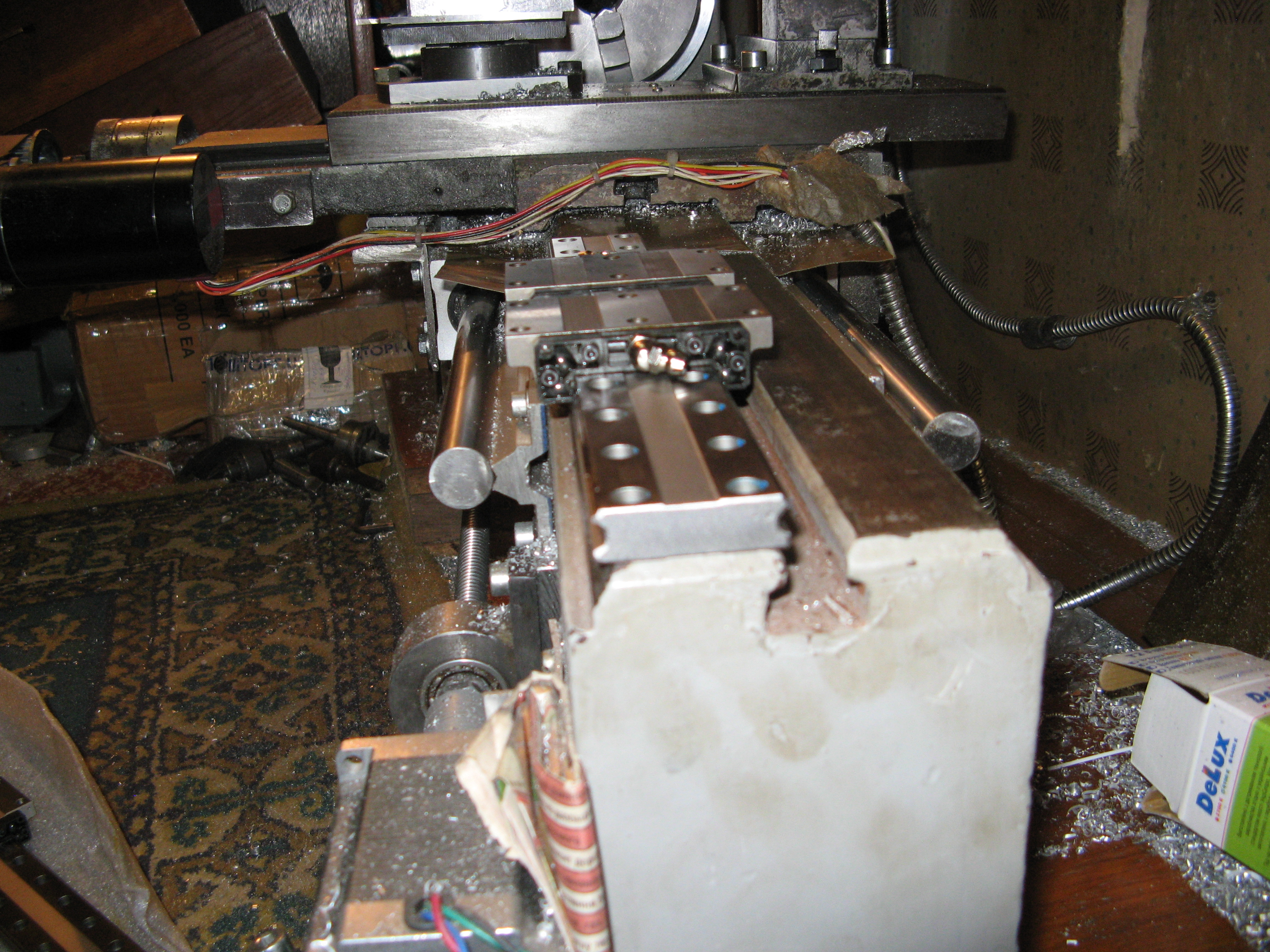

опять власть меняется. те рельсы что показаны выше сюда не сильно годятся, решил их заменить на широкую серию.
теперь остается вопрос, как ее поставить на станину. можно по оси, можно сместить в сторону. посредине станины паз 12мм.
если ставить посредине, то вроде как связываются 2 половинки и должно быть более жестко.
если сдвигать в сторону то тоже вроде как все помещается, в паз можно пустить пластину, к которой винт прикрепить. головняка будет много с винтом, но стоять он будет в более правильном месте чем сейчас. этот вариант мне не сильно нравится если честно, но все еще в раздумьях.

Сообщения: 22776
Re: токарный по металлу
А сколько таких рельсов будет?
И сколько у них рядов шариков? И какой размер шарика / какие нагрузочные способности?

Nick, 4 ряда, она мочная. краткие характеристики
рельсочка (5117 просмотров) <a class='original' href='./download/file.php?id=22631&sid=7404f4504c2a2f2eedf412a30cb3f2c8&mode=view' target=_blank>Загрузить оригинал (124.88 КБ)</a>
рельсочка
будет стоять 1 рельса с 2 каретками
нікому нічого не нав'язую.
ukr-sasha
Сообщения: 3401
Репутация: 2181
Откуда: Киев, Украина
Сообщение ukr-sasha »
Миша, а может все таки две поставить? А на фрезер потом докупишь.

ukr-sasha, не 2 не вешаются ну никак. ширина каретки 68мм, ширина рельсы 37мм, ширина станины общая 97мм, по вершине призмы 76мм. даже если ставить простенькие рельсы 15мм типа hsr15 (ширина каретки 34мм) рядом ставятся впритык. именно поэтому я и хотел раньше разносить рельсы и устанавливать сбоку на шлифованные балки. но крепить их проблемно, жесткость под вопросом - на штифтах консольно висит все. здесь же одна каретка очень просто устанавливается на примерно ровные поверхности на станке (там то сопрягаемые поверхности были, призмы и ответная часть на суппорте шлифованы были изначально). да они пришли ко мне ржавенькие, но их куда проще будет вывести чем боковые поверхности для установки тех балок.
я примерно прикидывал. нагрузка на резец порядка 40кг, пуская точим ф100мм, воспринимаемый кареткой будет 40*10*0,05=20Нм. одна каретка выдерживает 194Нм. кареток 2... короче запас космический. вертикальную нагрузку там тоже вытянет без вопросов

Ну не знаю...
Я бы наверное поставил две рельсы, а каретки разнес в шахматном порядке.
П.с. Не вариант, сильно ход уменьшиться.
Сообщения: 22776
ukr-sasha писал(а):Я бы наверное поставил две рельсы, а каретки разнес в шахматном порядке.
Я тоже сразу об этом подумал... а ход уменьшится - на длинну 1 каретки - не так уж и много... имхо..
