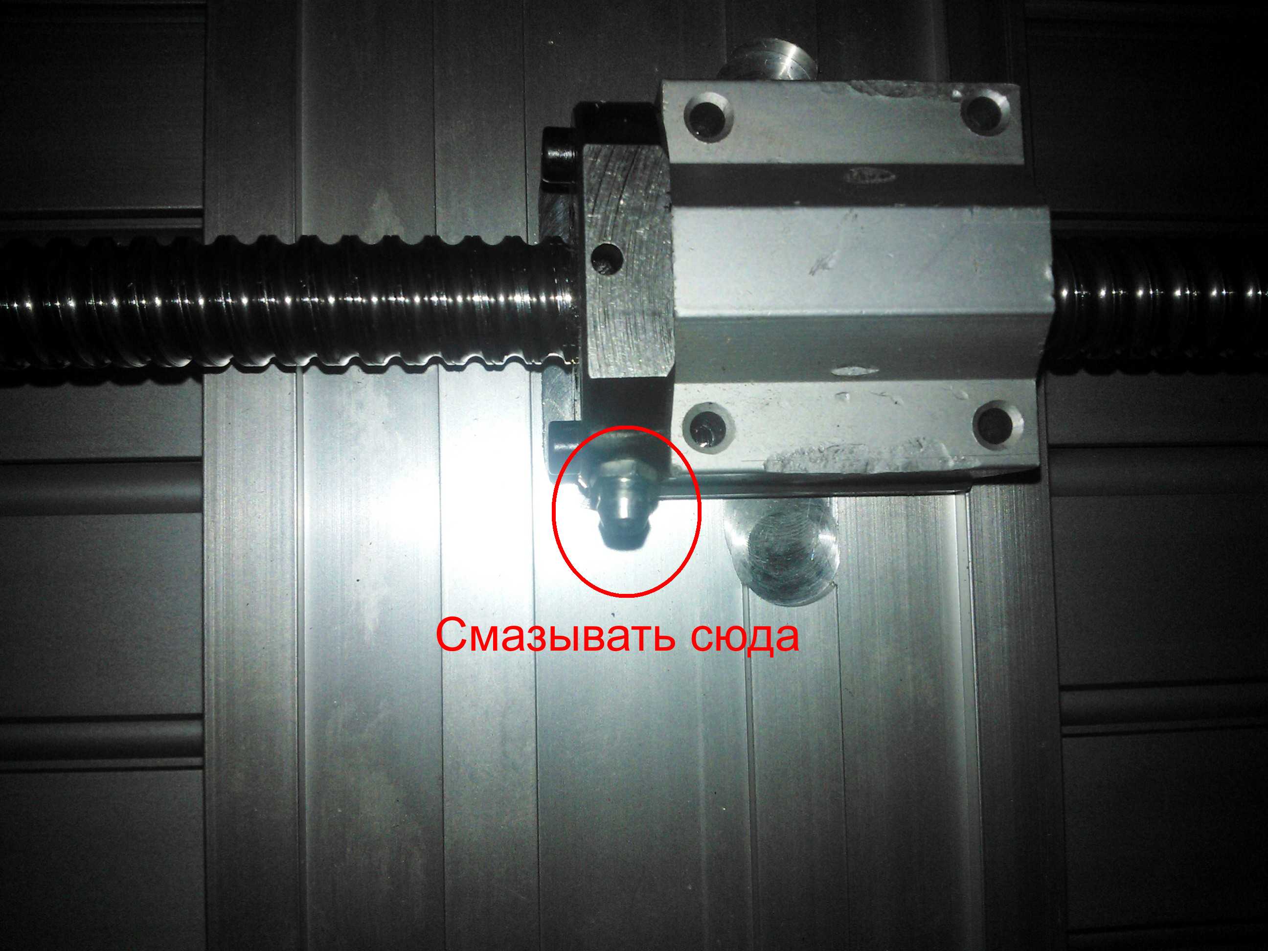

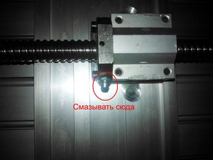

xentaur писал(а):Сними мотор и руками проверь плавность хода ШВП по всей длине. Потом будет и смазка и всё остальное.
Плавность хода ШВП достаточно проверить вращением рукой. Ход должен быть лёгким и плавным, без заедания и скачков в обе стороны. Новые ШВП, особенно сделанные на заказ, поставляются в консервационной смазке, которую нужно смыть уайтспиритом. В особо тяжёлых случаях приходиться скатывать гайгу и отмывать всё, но это отдельная тема. Если заедает, то скорее всего внутри гайки мусор. Если в одну сторону крутиться легко, а другую клинит - неправильно собрана, шарик попал между витком и пыльником.
Смазывают ШВП через специально предназначенное отверстие в гайке - туда или вворачивают клапанок с шариком или подводят трубку централизованной системы смазки. Для смазки (как и для шарикоподшипников) подходит большое количество смазочных материалов (лубриканты) от густых до жидких. Густые смазки снижают максимальную скорость, но не требуется регулярного ухода.
Я использую масло И-20 или И-30. Смазываю 1 раз в месяц или реже. Обязательно после длительного простоя.
Calambuuur_смазка_ШВП.jpeg (9711 просмотров) <a class='original' href='./download/file.php?id=5978&mode=view' target=_blank>Загрузить оригинал (287.86 КБ)</a>

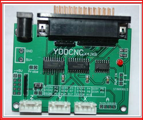

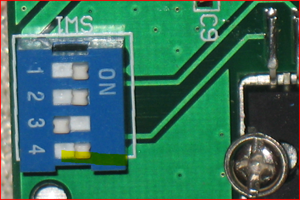

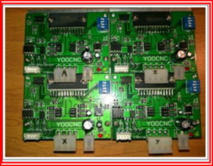

Вот драйверы (у меня их 3 а не 4)
Фиг 1.PNG (9245 просмотров) <a class='original' href='./download/file.php?id=13017&mode=view' target=_blank>Загрузить оригинал (490.77 КБ)</a>
Плата комутации без оптронной развяки
Фиг 2.PNG (9245 просмотров) <a class='original' href='./download/file.php?id=13018&mode=view' target=_blank>Загрузить оригинал (452.6 КБ)</a>

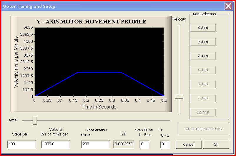

Беда в том, что не могу установить правильно step per мм и остальные параметры настройки моторов в Mach3.
ШД 1,8 град, шаг ШВП 5мм, положение DIP как показано ниже
Фиг 1.PNG (9245 просмотров) <a class='original' href='./download/file.php?id=13019&mode=view' target=_blank>Загрузить оригинал (1.63 МБ)</a>
Думаю, что это микрошаг 1/8 т.е. по расчету как указано сдесь http://darxton.ru/articles/calc/mach3-m ... alculator/ должно быть
step per мм=320 (китайцы рекомендовали 400).

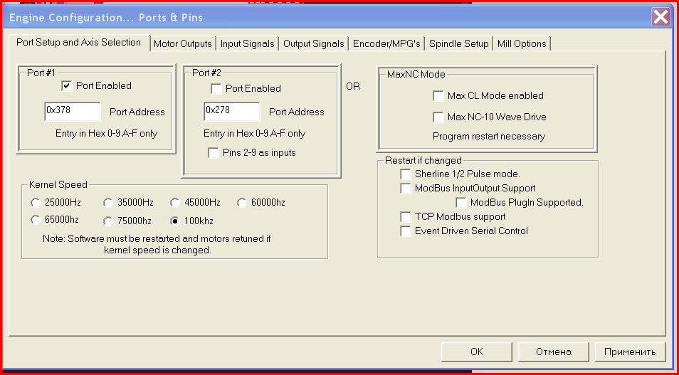

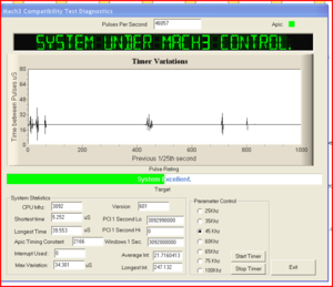

Запускаю Mach3 перехожу в окно
Фиг 3.PNG (9245 просмотров) <a class='original' href='./download/file.php?id=13020&mode=view' target=_blank>Загрузить оригинал (217.1 КБ)</a>
и делаю тест. Результат:
1) Заданное и измеренное значения пробега не совпадаю. Установка вычисленнго в этом окне значения step per mm приводит к дерганиям и визгу ШД
2) Прогон туда-сюда показывает, что нет возврата в исходное положение
3) Если менять Kernel speed, то меняется масштаб пробега.

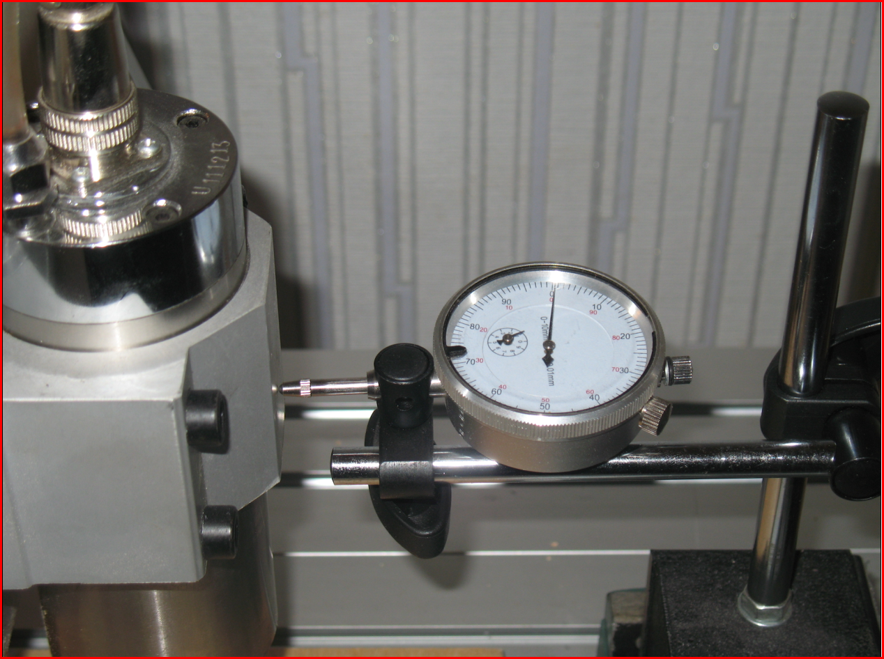

Проверял механику с помощью приспособления
Фиг 5.PNG (9245 просмотров) <a class='original' href='./download/file.php?id=13028&mode=view' target=_blank>Загрузить оригинал (2.65 МБ)</a>
Вращением от руки ШВП на 1,2 оборота дают показания соответственно 5,10 мм, Вращение в обратную сторону возвращает на 5, 10 мм. Т.е. механика ОК!
Возникают вопросы:
1) Какой микрошаг при положении DIP как показано
2) Если да то правильно ли расчитан step per mm=320 при заданных значениях
3) Как влияет Kernel speed на этот расчет
Помогите плз

Calambuuur писал(а):1) Заданное и измеренное значения пробега не совпадаю. Установка вычисленнго в этом окне значения step per mm приводит к дерганиям и визгу ШД
Хмм... дерганье и визг могут появится, только если значение сильно изменяется
Calambuuur писал(а):2) Прогон туда-сюда показывает, что нет возврата в исходное положение
Скорее всего тут Mach не причем, скорее всего или пропуск шагов или люфты в станке. Насколько промазывает мимо исходного значения?
Calambuuur писал(а):3) Если менять Kernel speed, то меняется масштаб пробега.
Не должно влиять вообще. Только разве что у тебя стоят очень большие скорости и мач не успевает правильно генерить последовательность шагов.
Эту настройку оставь на 25кГц.
Какая у тебя в итоге получается скорость в pps (шагов в секунду)???

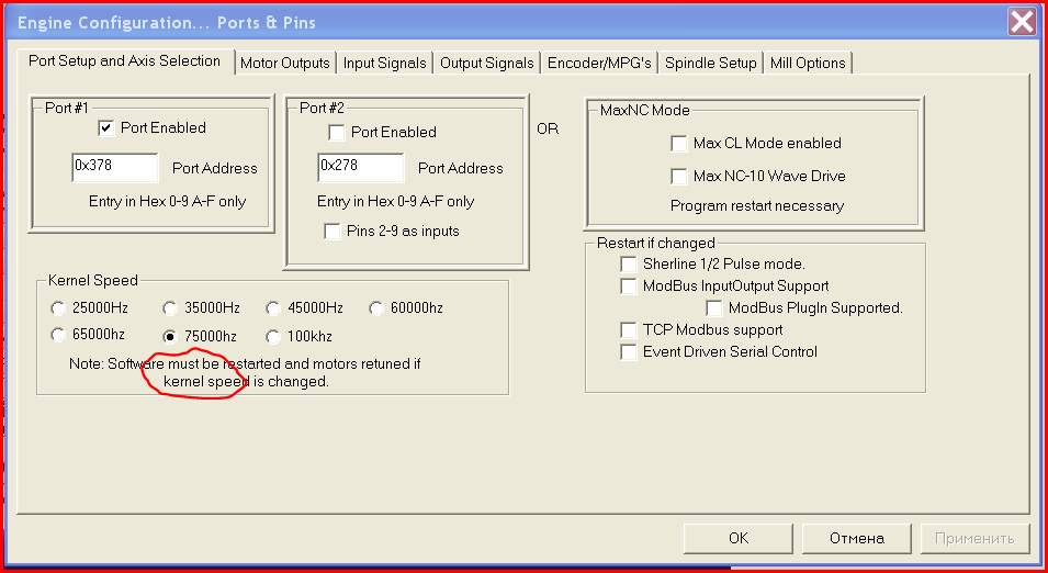

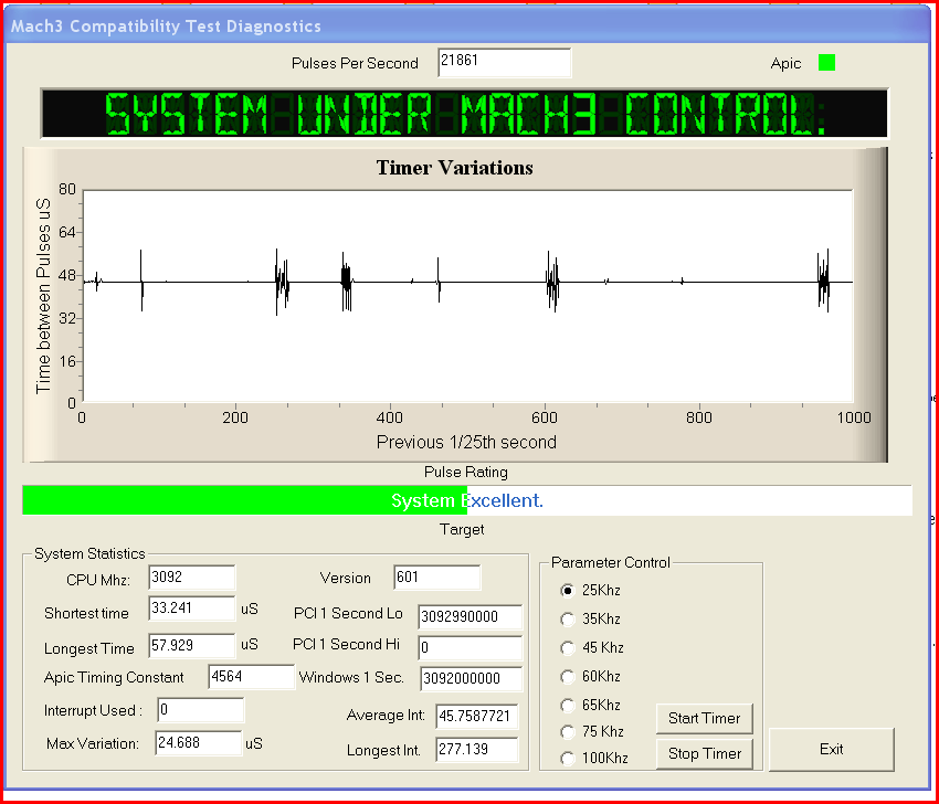

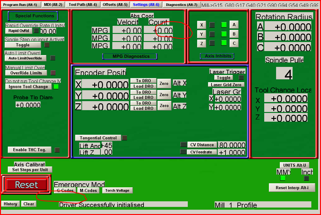

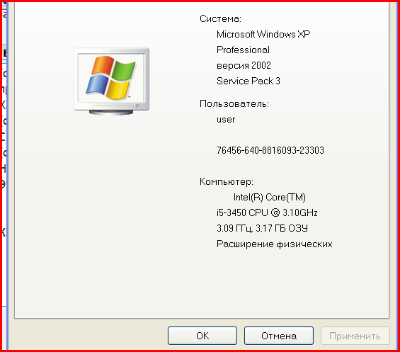

Это мой комп. На нем устанвлено две ОС XP и Win7. Первая под Mach, а втора я под ArtCam. Вот Установки
Фиг 6.PNG (9220 просмотров) <a class='original' href='./download/file.php?id=13057&mode=view' target=_blank>Загрузить оригинал (33.78 КБ)</a>
Фиг 7.PNG (9220 просмотров) <a class='original' href='./download/file.php?id=13058&mode=view' target=_blank>Загрузить оригинал (35.9 КБ)</a>

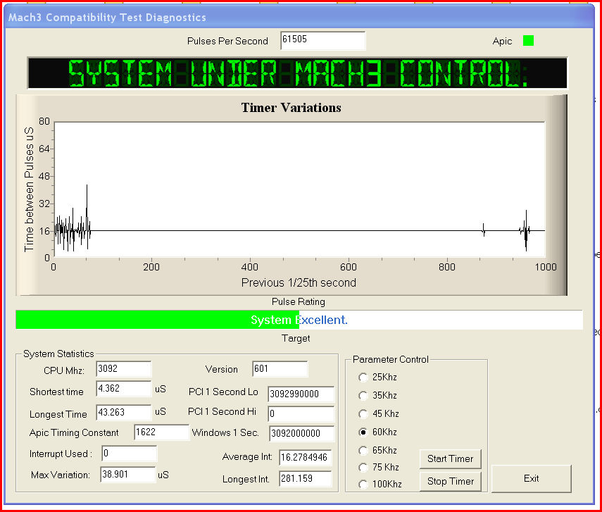

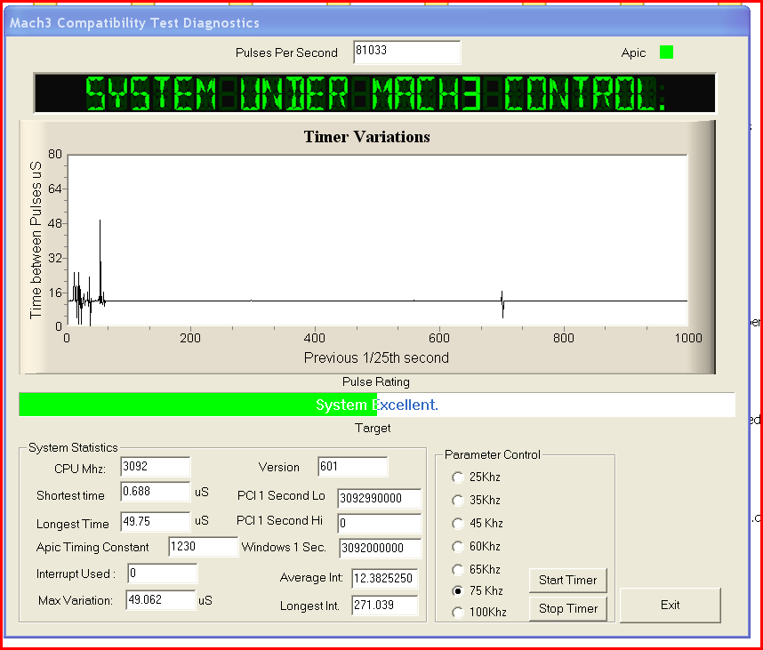

Фиг 8.PNG (9220 просмотров) <a class='original' href='./download/file.php?id=13059&mode=view' target=_blank>Загрузить оригинал (34.51 КБ)</a>
P.S. Все сказанное пока только для оси Y

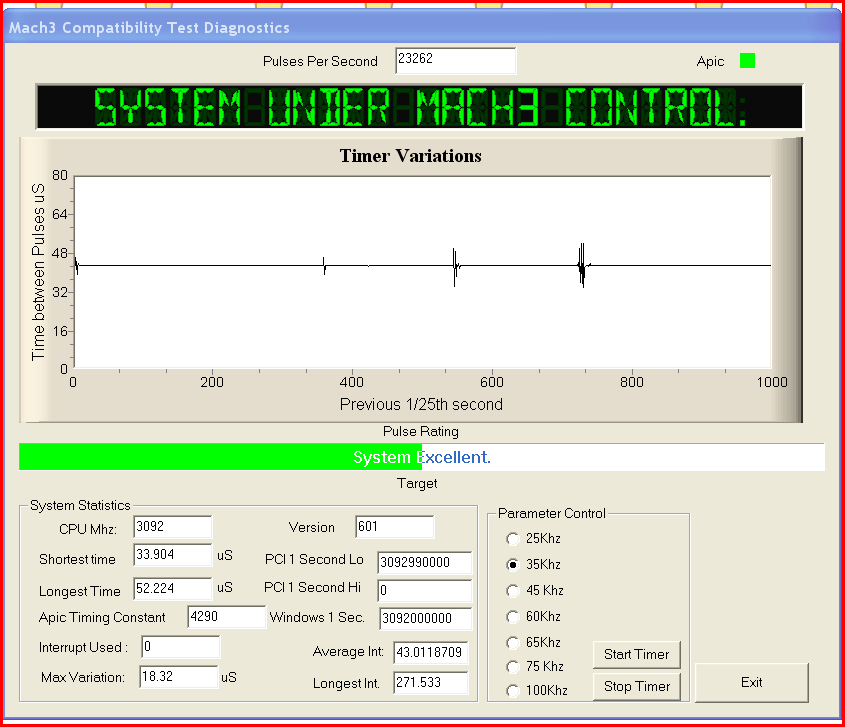

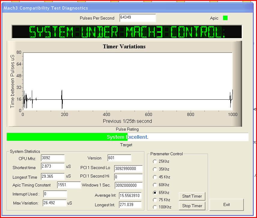

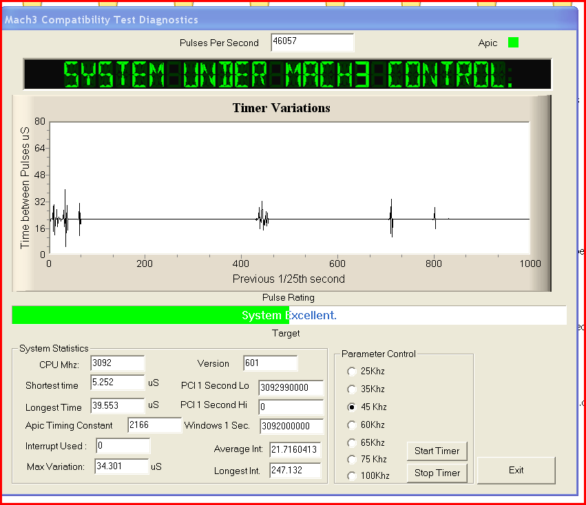

Картинки на разных Kernel speed
Фиг 25.PNG (9216 просмотров) <a class='original' href='./download/file.php?id=13060&mode=view' target=_blank>Загрузить оригинал (47.38 КБ)</a>
Фиг 35.PNG (9216 просмотров) <a class='original' href='./download/file.php?id=13061&mode=view' target=_blank>Загрузить оригинал (46.09 КБ)</a>
Фиг 45.PNG (9216 просмотров) <a class='original' href='./download/file.php?id=13062&mode=view' target=_blank>Загрузить оригинал (46.94 КБ)</a>
Фиг 60.PNG (9216 просмотров) <a class='original' href='./download/file.php?id=13063&mode=view' target=_blank>Загрузить оригинал (46.93 КБ)</a>
Фиг 65.PNG (9216 просмотров) <a class='original' href='./download/file.php?id=13064&mode=view' target=_blank>Загрузить оригинал (47.23 КБ)</a>
Фиг 75.PNG (9216 просмотров) <a class='original' href='./download/file.php?id=13065&mode=view' target=_blank>Загрузить оригинал (46.75 КБ)</a>
Фиг 100.PNG (9216 просмотров) <a class='original' href='./download/file.php?id=13066&mode=view' target=_blank>Загрузить оригинал (46.02 КБ)</a>
Что выбрать?
Один ум хорошо а два и более лучше. "Я так мысленно думаю" и моя "Домососедка", которая пользуется "обезбеливателем" - и радуется, "пусть c cnc, чем без обезбеливателя".(Каламбууур).
Darxton
Сообщения: 2036
Репутация: 623
Re: Как настроить моторы в mach3 ?
Сообщение Darxton »
Всегда минимальную частоту ядра выбирайте. Все, что выше 30 кГц - в Маче так, лишь бы было. Программа зависает при любом удобном случае начиная с 35 кГц.
