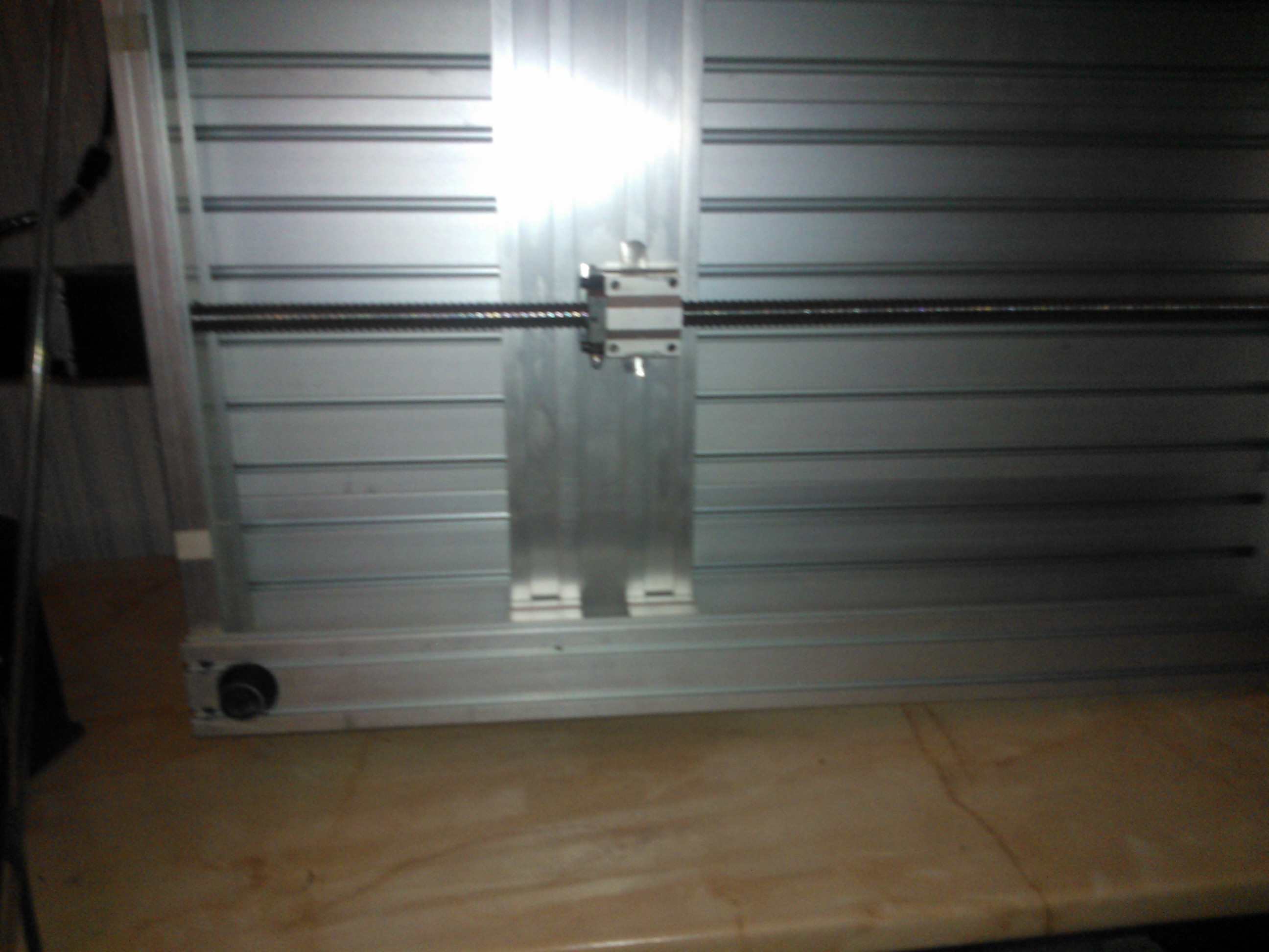

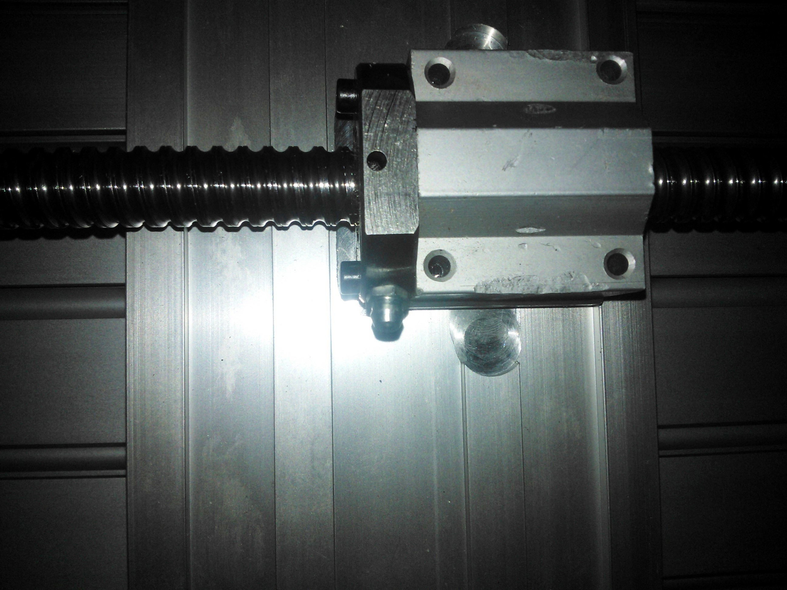

Нашел в аглицкой версии кномочку Setings (Alt-6), ну и померил реальное перемещение при некотором заданном. Я так понял, что эта процедура вычисляет в Motor tuning павраметр Spteps per. А как выбираются остальные параметры (скорость, ускороение, импульсы шага и направления)? Можно поробней, не так как в лекбезе: "далее интуитивно понятно". Тут еще писали про смазку. У меня на винте оси Y стоит масленка по типу жигулевской для смазки шарниров кардана (см. фото). Туда надо нужно что либо заправлять и чем?

Сними мотор и руками проверь плавность хода ШВП по всей длине. Потом будет и смазка и всё остальное.
