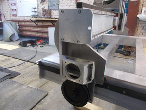

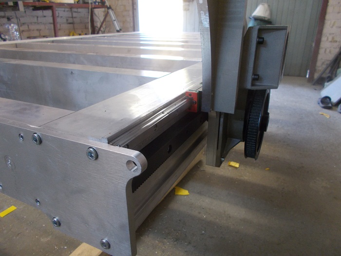

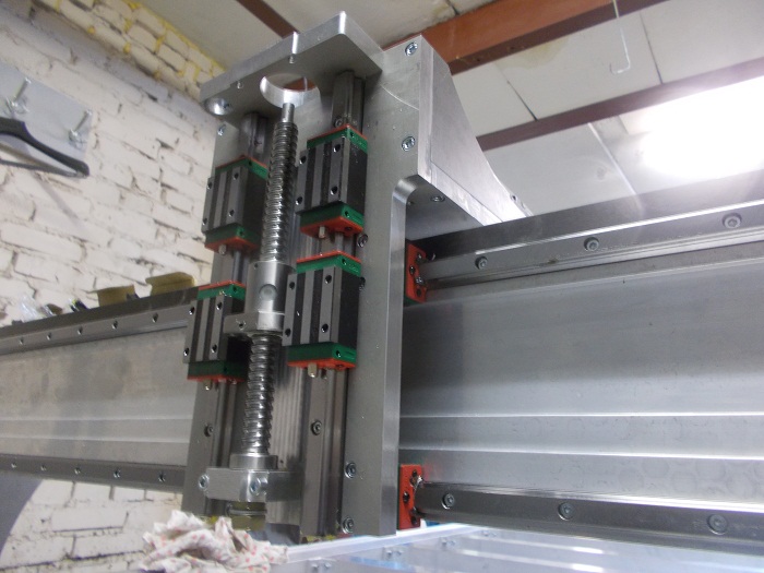

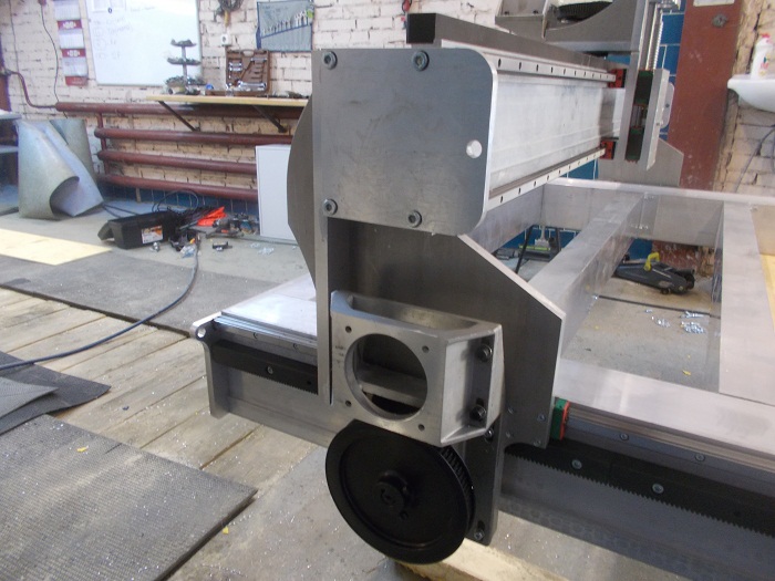

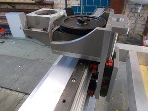

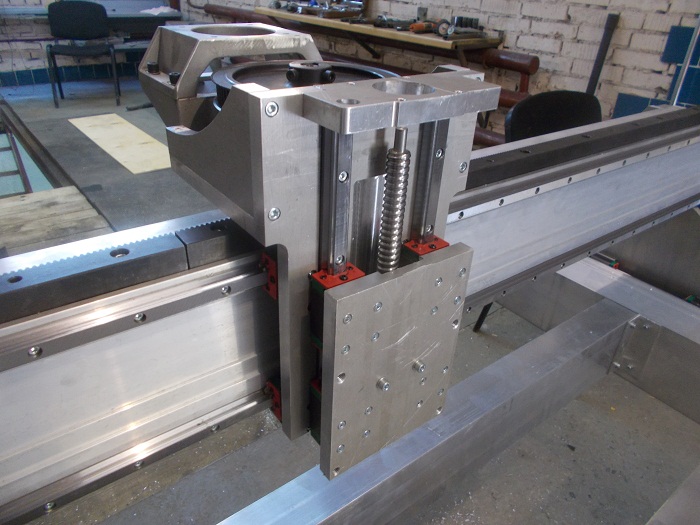

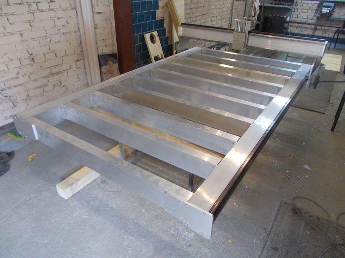

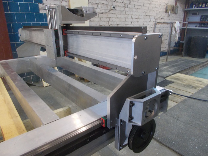

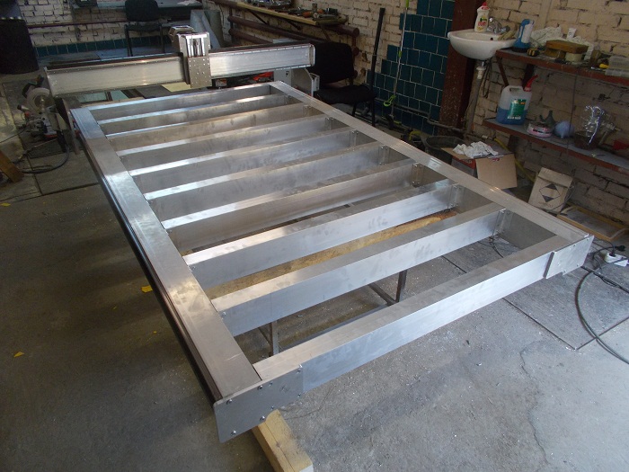

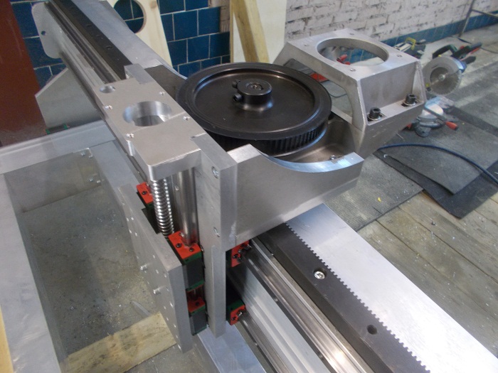

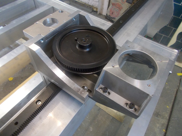

"Собранная механика" готова:
DSCN1084.JPG (3508 просмотров) <a class='original' href='./download/file.php?id=121328&mode=view' target=_blank>Загрузить оригинал (164.68 КБ)</a>
DSCN1087.JPG (3508 просмотров) <a class='original' href='./download/file.php?id=121329&mode=view' target=_blank>Загрузить оригинал (188.99 КБ)</a>
DSCN1088.JPG (3508 просмотров) <a class='original' href='./download/file.php?id=121330&mode=view' target=_blank>Загрузить оригинал (199.86 КБ)</a>
DSCN1089.JPG (3508 просмотров) <a class='original' href='./download/file.php?id=121331&mode=view' target=_blank>Загрузить оригинал (185.96 КБ)</a>
DSCN1090.JPG (3508 просмотров) <a class='original' href='./download/file.php?id=121332&mode=view' target=_blank>Загрузить оригинал (184.3 КБ)</a>
DSCN1091.JPG (3508 просмотров) <a class='original' href='./download/file.php?id=121333&mode=view' target=_blank>Загрузить оригинал (185.67 КБ)</a>
DSCN1093.JPG (3508 просмотров) <a class='original' href='./download/file.php?id=121334&mode=view' target=_blank>Загрузить оригинал (159.42 КБ)</a>
DSCN1094.JPG (3508 просмотров) <a class='original' href='./download/file.php?id=121335&mode=view' target=_blank>Загрузить оригинал (170 КБ)</a>
DSCN1095.JPG (3508 просмотров) <a class='original' href='./download/file.php?id=121336&mode=view' target=_blank>Загрузить оригинал (179.53 КБ)</a>
DSCN1098.JPG (3508 просмотров) <a class='original' href='./download/file.php?id=121337&mode=view' target=_blank>Загрузить оригинал (185.56 КБ)</a>
ЗЫ
Хорошая новость потенциальным заказчикам: данный станок и его модификации в других рабочих полях будут также доступны к заказу и в виде собранной механики. У заказчика будет возможность сущесвенно сэкономить и поставить такие комплектующие, какие он посчитает нужным. Более подробно об этом предложении напишу потом в коммерческом разделе, но если есть интерес уже сейчас - пишите в ЛС, не в этой теме.
rage
Сообщения: 996
Репутация: 621
Откуда: МО
Re: Формат 220-130 РП. Для обработки дерева
Сообщение rage »
Зачем такие огромные редукторы?
CNC-Logic
Сообщения: 1540
Репутация: 815
Откуда: г.Новосибирск
Сообщение CNC-Logic »
rage писал(а):Зачем такие огромные редукторы?
Других не было. Соответсвенно и выбирать было не из чего.
Брал вот такой редуктор (1:4) для своего фанерного станочка - http://www.cnc-club.ru/forum/viewtopic. ... 40#p308073. Очень понравился, в том числе и цена. Минимальный люфт у такого редуктора есть, но для станка по дереву этот люфт ни о чём.
