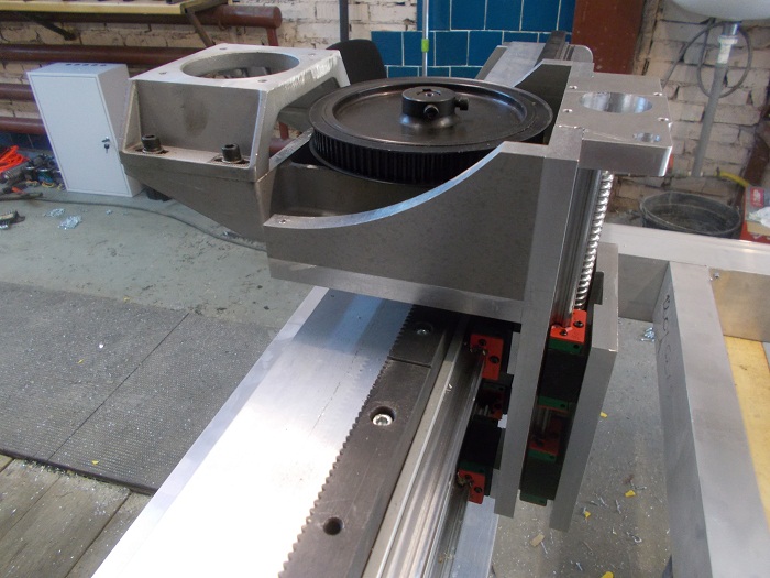

"Собранная механика" готова:

ЗЫ
Хорошая новость потенциальным заказчикам: данный станок и его модификации в других рабочих полях будут также доступны к заказу и в виде собранной механики. У заказчика будет возможность сущесвенно сэкономить и поставить такие комплектующие, какие он посчитает нужным. Более подробно об этом предложении напишу потом в коммерческом разделе, но если есть интерес уже сейчас - пишите в ЛС, не в этой теме.

Зачем такие огромные редукторы?

rage писал(а):Зачем такие огромные редукторы?
Других не было. Соответсвенно и выбирать было не из чего.
Re: Формат 220-130 РП. Для обработки дерева
Брал вот такой редуктор (1:4) для своего фанерного станочка - http://www.cnc-club.ru/forum/viewtopic. ... 40#p308073. Очень понравился, в том числе и цена. Минимальный люфт у такого редуктора есть, но для станка по дереву этот люфт ни о чём.
