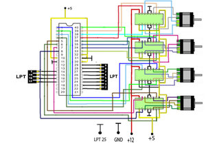

Сижу смотрю на контроллер и понимаю, что не понимаю, как джамперами регулировать полушаги (я так понимаю они для этого). И что подключать к двум разэемам, которые возле ЛПТ? (концевики?) Питание вроде понятно откуда брать (БП компа). И под каким софтом он работает?
У тебя схемки не сохранилось?

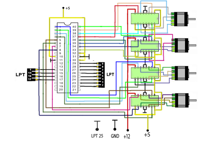

Вроде нашел
5297-1-f.jpg (3487 просмотров) <a class='original' href='./download/file.php?id=4897&mode=view' target=_blank>Загрузить оригинал (138.29 КБ)</a>
Re: Нужен дешевый контроллер для 2х осевого ЧПУ
Схемы нет, к разъему концевики. Управляется все по step dir.
Схему просто пробить опытным путем. подрубаешь все, включаешь двиги, и по очереди пробуешь все пины
На счет джамперов вообще не помню, что они делают, но с ними аккуратнее, как бы они прошивку контроллера не сбрасывали...
можно в emc2 в stepconf забить шаги по осям x y z a, потом пробуешь шагать каждой осью, если какой-то двигатель заработал записываешь пин, потом направоение примерно также. я думаю за пол часа можно все найти .
Кстати, не помню писал или нет, когда отправлял заметил, Что большой конденсатор отпаялся, туда надо паяльником просто ткнуть .
А где ты схему нашел? Это был контроллер от людей, которые делали "станок" Кулибин, но в нете про этот контроллер я ничего не нашел...
Да ссылки на них стоят, только я не понял, схема от МНТЦ или он сам ее нарисовал?

Я так понял он нарисовал схему основываясь на описаниях МНТЦ
