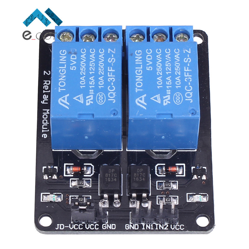

Подскажите, как подключить фрезер типа Кресса к NCStudio? Я так понимаю нужно подключать через опто-изолированное реле. Типа этого подойдёт?
HTB1vOxTOXXXXXbBXVXXq6xXFXXX6.jpg (5311 просмотров) <a class='original' href='./download/file.php?id=127084&mode=view' target=_blank>Загрузить оригинал (160.81 КБ)</a>
Или можно просто к катушке обычного реле? Можно ли подключить к твердотельному реле?
К какому выходу NCStudio подключать L,M,H? Какая логика этих выходов? Где-то видел картинку, но не могу найти.

Вычитал, что для пуска-старта шпинделя достаточно замкнуть между собой "Lo", "Mid" и "High".
Остаётся открытым вопрос:
нужно ли подключать эту скрутку к реле через оптопару или можно напрямую(к реле)?

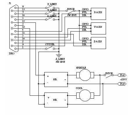

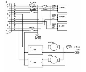

Сам спросил - сам ответил. Нашёл схему, может кому пригодится.
schema111.jpg (5289 просмотров) <a class='original' href='./download/file.php?id=127096&mode=view' target=_blank>Загрузить оригинал (64.27 КБ)</a>
AVK74
Сообщения: 1831
Репутация: 335
Откуда: Уфа
Re: Фанерный станок 700х450
Сообщение AVK74 »
parket_3d писал(а):Y есть люфт около 1,5мм, если тянуть за край портала.
Это откровенная жесть, как вы на нем работать собрались?
И вы это считаете еще и нормальным (писали, что ожидали худшего), куда хуже то?
parket_3d писал(а):К какому выходу NCStudio подключать L,M,H? Какая логика этих выходов?
Это вроде типа скорости шпинделя, маленькая, средняя и большая. Подключать реле лучше через оптопару но не потому что развязка, а потому что оптопара работает и как усилитель, хз там какой ток выходной у студии, мож и не потянет реле.

Про разные скорости я знаю. Я не знаю логику появления на них сигнала.
