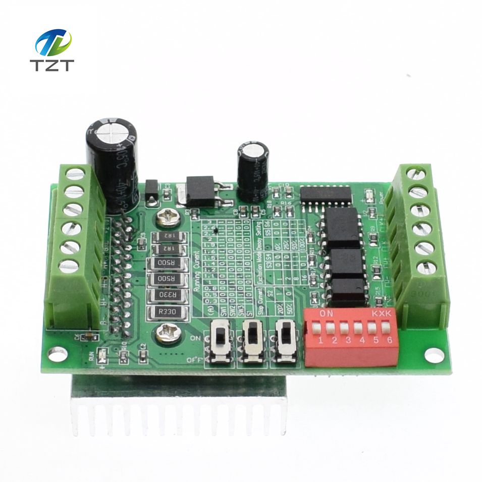

Всем привет!

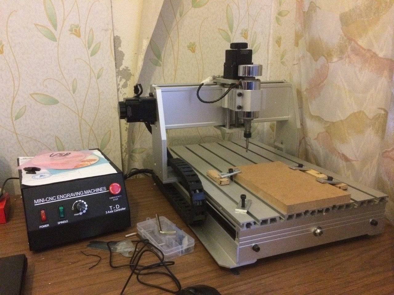

Напомню ситуацию: принесли на запуск станок
CNC.jpg (4557 просмотров) <a class='original' href='./download/file.php?id=113607&mode=view' target=_blank>Загрузить оригинал (233.43 КБ)</a>

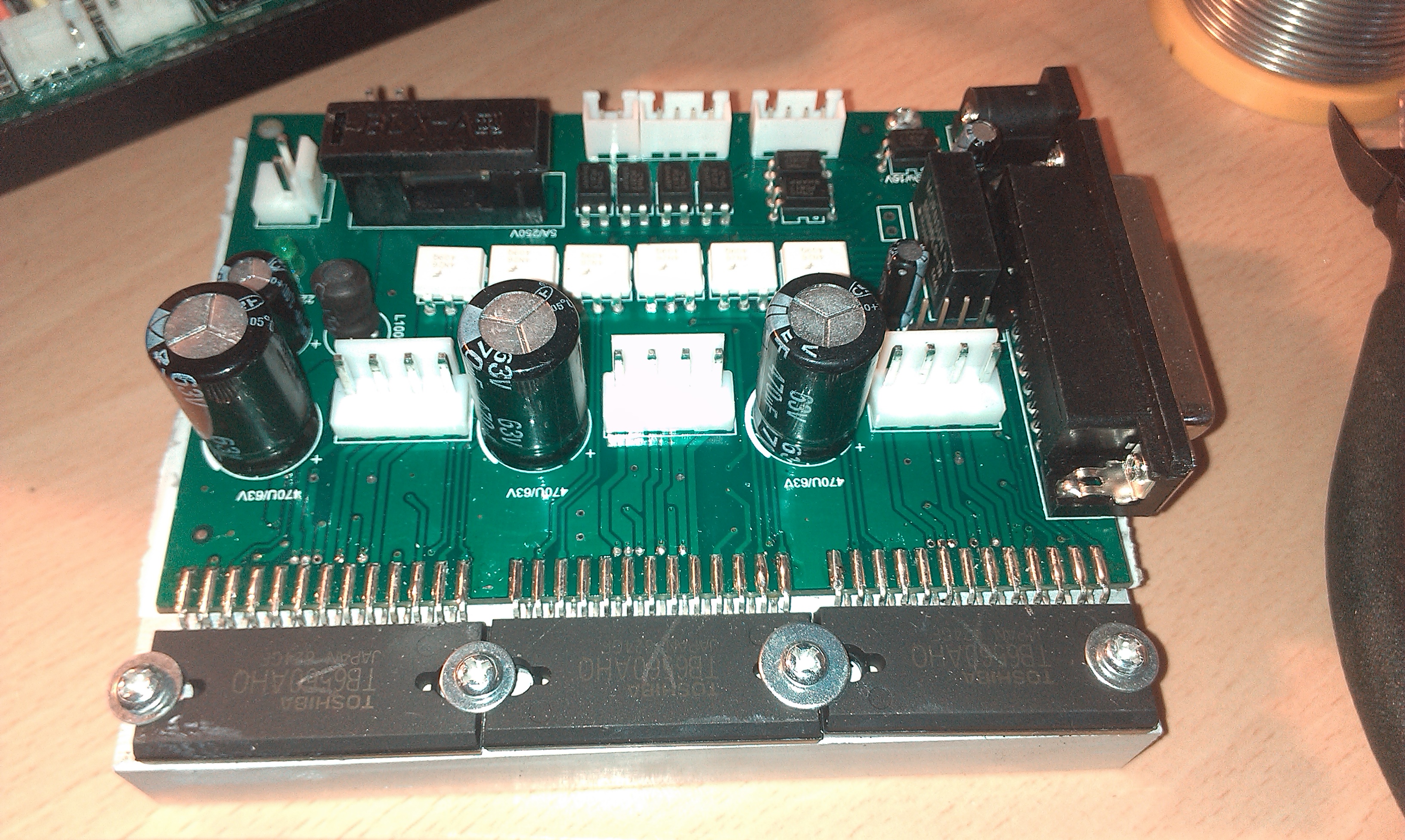

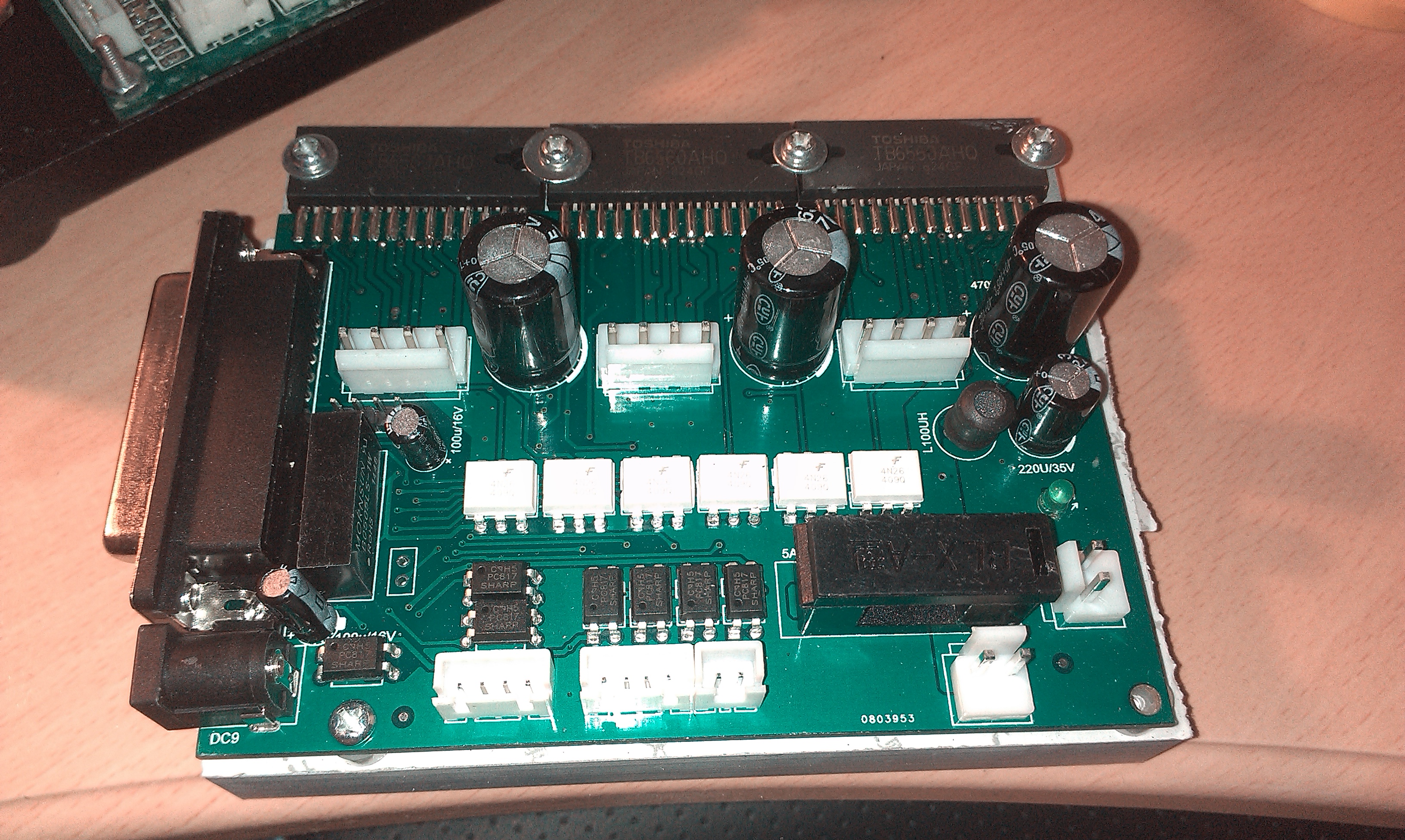

Запустил. С mach3 только по LPT. Через USB-LPT только planetCNC. Непредсказуемые пропуски шагов, отсутствие home/limit. Шпиндель на 3-.
Полазил по интернету в поисках информации по поводу контроллера
IMAG1219.jpg (4557 просмотров) <a class='original' href='./download/file.php?id=113601&mode=view' target=_blank>Загрузить оригинал (2.39 МБ)</a>
IMAG1220.jpg (4557 просмотров) <a class='original' href='./download/file.php?id=113602&mode=view' target=_blank>Загрузить оригинал (2.25 МБ)</a>
Информации крайне мало.
Попалось пару статей о попытках наладить работу и попытке побороть пропуски с помощью напайки конденсаторов по питанию......
По собственным ощущениям минусов больше, чем плюсов:
+1 Станина и портал довольно крепкие, люфтов нет, для хобби самое то.
-1 Наличие пропусков
-2 Продавец так и не прислал описание платы на предмет подключения home/limit, а искать/звонить не вижу смысла из-за П-1
-3 Ток и микрошаги двигателей не возможно изменить.
-4 Работа с Mach3 только через LPT.

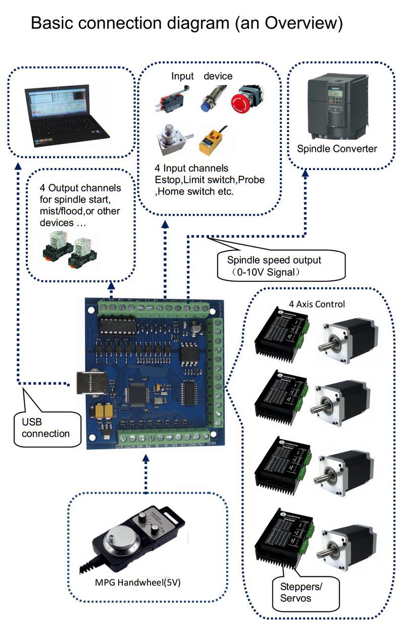

Поэтому к владельцу появилось предложение докупить:
1 USB Motion Card STB4100
4100.jpg (4557 просмотров) <a class='original' href='./download/file.php?id=113605&mode=view' target=_blank>Загрузить оригинал (155.22 КБ)</a>
2 TB6560 -3(5) штук (2 в запас, по моему опыту TB6560 лучше чем TB6600)
6560.jpg (4557 просмотров) <a class='original' href='./download/file.php?id=113604&mode=view' target=_blank>Загрузить оригинал (111.52 КБ)</a>

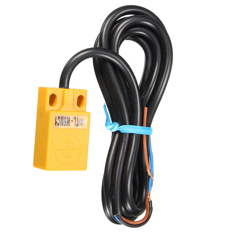

3 Limit/home 9 штук (6 Limit, 3 Home, низкопрофильные, но сам не проверял)
Limit.jpg (4557 просмотров) <a class='original' href='./download/file.php?id=113603&mode=view' target=_blank>Загрузить оригинал (46.35 КБ)</a>

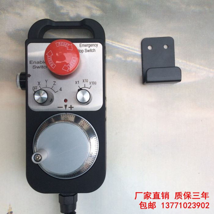

4 На будущее, если будет необходимость, можно закупит/собрать MPG
MPG.jpg (4557 просмотров) <a class='original' href='./download/file.php?id=113606&mode=view' target=_blank>Загрузить оригинал (91.72 КБ)</a>
Покритикуйте, посоветуйте по поводу апгрейда этого станка. Сами понимаете, станок не мой, я могу только предложить, а решать владельцу.

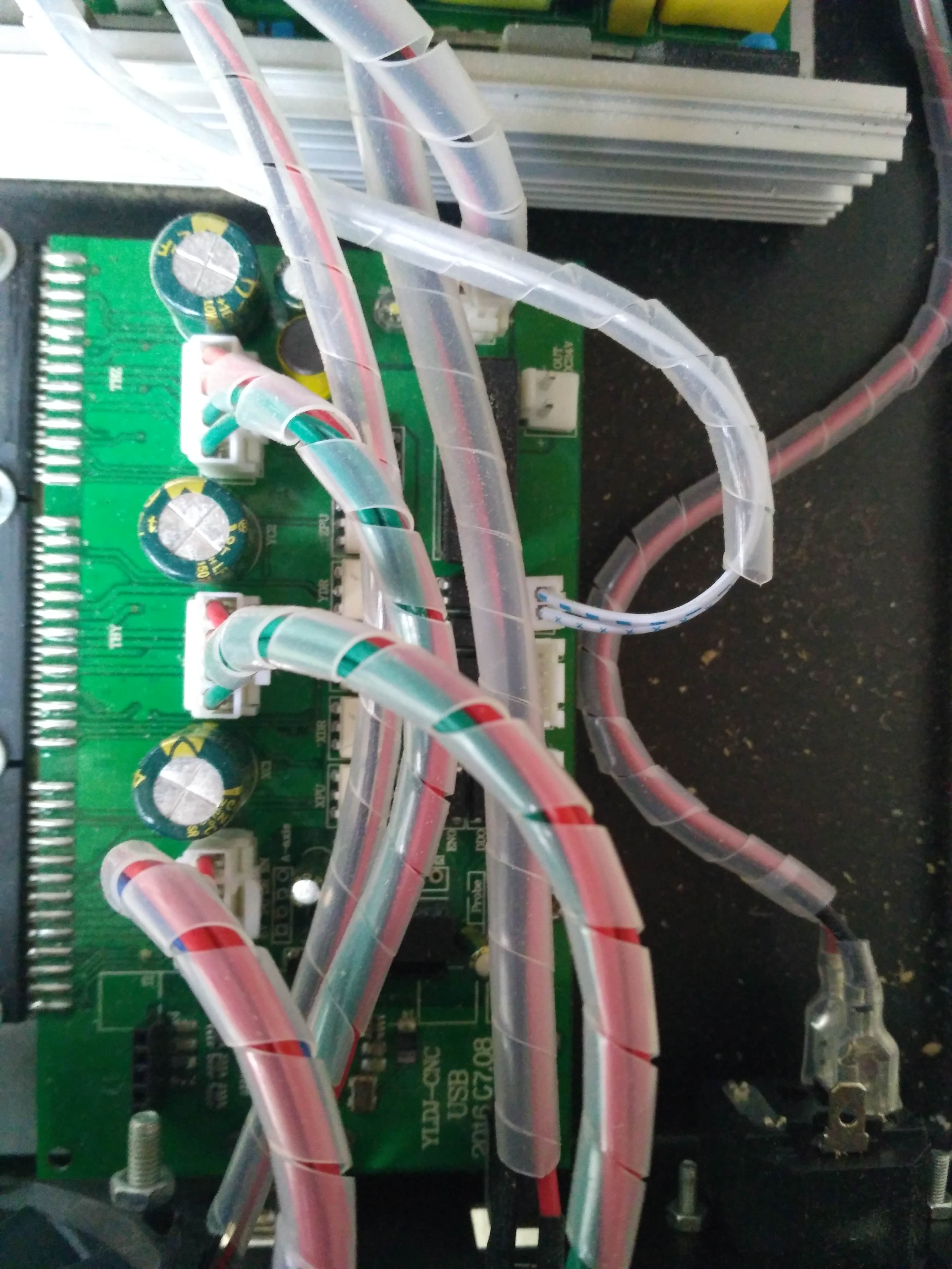

Всем добрый вечер, приобрел аналогичный станок, Но контроллер только USB. Китайцы прислали программу usbcnccontroller, которая постоянно самопроизвольно меняет серийный номер и требует под него новый ключ, который приходится просить у тех же китайцев. Вопрос вот в чем:
1. если купить у официала эту программу за 69 евро она будет работать с китайским контроллером? Или же надежней поставить аналогичный контроллер с LPT и работать с мач 3 или linux cnc. наткнулся на али на такую вещь, оно ли это? https://ru.aliexpress.com/item/1pcs-MAC ... 4.8.2P7ykd
Заранее благодарю за помощь!
IMG_20170630_170357.jpg (4257 просмотров) <a class='original' href='./download/file.php?id=118413&mode=view' target=_blank>Загрузить оригинал (691.08 КБ)</a>
