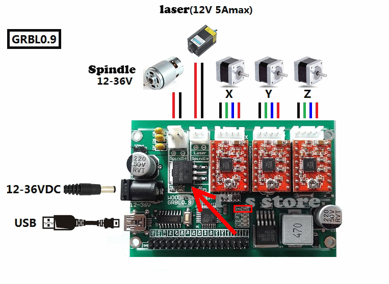

Здравствуйте единомышленники!
Сломался CNC 3018 он же вудпекер, прошу вашей помощи в этой теме, чтобы не плодить новых.
дело вот в чем: приехал из китая станок, собрал, все работало. Далее в инкскейпе я сделал вектонырй рисунок и открыл его в litefire ( прога шла вместе со станком), станок начал жечь лазером, и у меня съехала заготовка, после чего я нажал stop ( остановил уп) после чего станок встал и больше не шевелился. после запуска уп, плата общается по сом порту и вроде как живая, однако шаговики не крутятся, лазер не включается , а шипндель делает толкчки 1 раз в секунду. Также сильно греется элемент управления шипнделя ( не знаю как называется, отметил на рисунке) и также с частотой 1Гц мигает индикатор 24В на плате. Также отмечу, что блок питания выдает 24В, а при общении с программой управления мигает индикатор Tx. на команду $$ станок отвечает следующее:
[CTRL+X] < Grbl 0.9j ['$' for help]
S800 < ok
$$ < $0=10 (step pulse, usec)

вот такие симптомы, может у кого была похожая проблема?

amiack писал(а):а шипндель делает толкчки 1 раз в секунду.
amiack писал(а):вот такие симптомы, может у кого была похожая проблема?
В соседних темах про 2418 и его клоны эта проблема обсосана неоднократно и в подробностях.
ХИНТ: прежде, чем заявлять эту тему в очередной раз, начните всё же с прочтения ВСЕГО материала, который накоплен сообществом.
ДИАГНОЗ: недостаточная мощность штатного БП, приводящая к глубоким просадкам питания при старте шпинделя!
"Раньше работало" - не аргумент, поскольку в процессе эксплуатации параметры компонентов деградируют и возникает описанная проблема.
ЛЕЧЕНИЕ: использовать более мощный БП.
Возможны другие, в том числе паллиативные решения - они описаны в упомянутых выше обсуждениях.

amiack
Вы в этом абсолютно уверены? Так как это противоречит:
Ответ важен, т.к. это "две большие разницы".

Сообщение amiack »
Проблему устранил. Оказалось что сгорел транзистор и его закоротило , тот самый, что отмечен стрелкой, из-за этого блок питания уходил в защиту по кз.
заменил аналогом, и все работает.

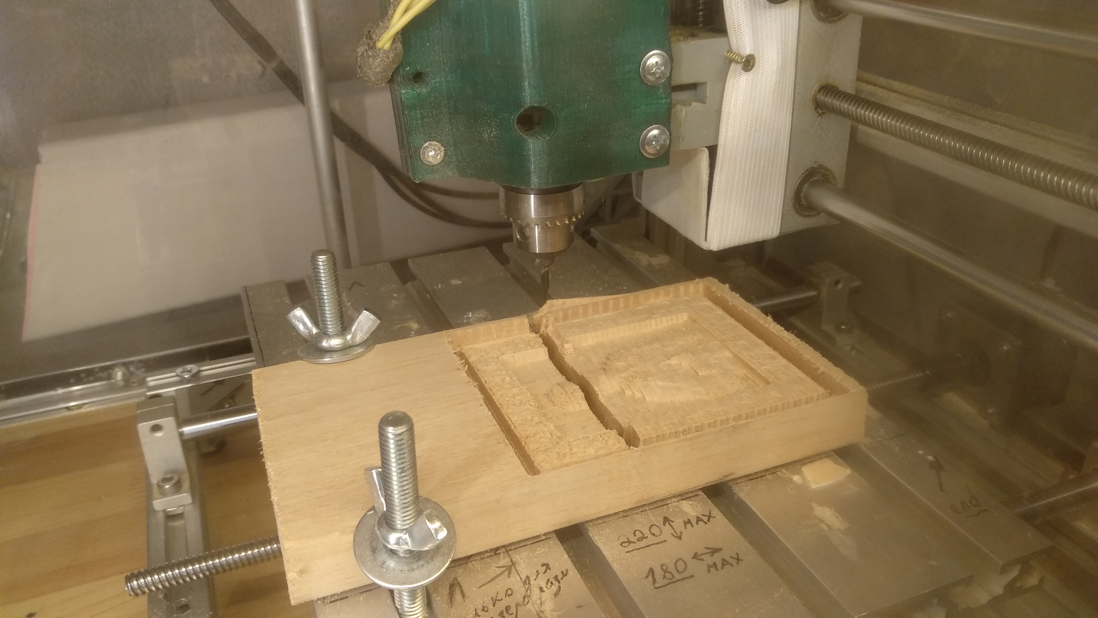

Добрый день. Подскажите, почему такое может происходить? В какой то момент ось Z начинает проваливаться ниже и ниже....... :rail:

Re: Китайский фрезерный CNC 2418 перестал работать
Сообщение BB-8 »
настройки прошивки покажите, возможно попробовать $1=255.

k.igor.vas писал(а):Подскажите, почему такое может происходить? В какой то момент ось Z начинает проваливаться ниже и ниже...
Одна из возможных причин - проскальзывание соединительной муфты между ШД и ходовым винтом.
ХИНТ: просто затянуть - мало. Из-за сильных вибраций оно довольно быстро раскручивается обратно.
Потому желательно посадить на синюху...
