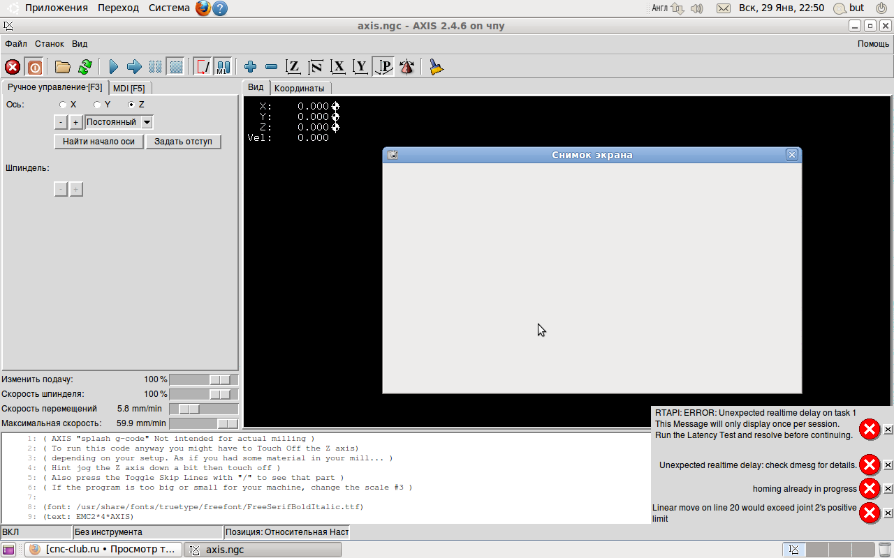

вот что у меня получается с lpt
подключил светодиод к lpt к пину 18 и 2 от светится это хорошо.отсылаю сигнали с emc c хал метра 2 пин в ручном режиме светодиод должен наверное мерцать но он горит как и горер по всей видимости проблема с lpt.
как проблему решить даже незнаю с mach3 было проще назнпчил пины и поехал а тут ....выручайте

Re: как настроить emc
Сообщение PKM »
может тайминги увеличить? или можно инвертировать пины "степ"
Сообщение sandman »
Я же написал выше, измени параметры ускорения и скорости, если скорость высокая, то светодиод не мерцает или мигает, а горит непрерывно, из за своей инертности, а скорость стоит явно очень большая...
На втором пине у тебя степ или направление?
Сообщение Виталий »
пробою результатов -нет
уменешение не помогло
пин степ ты не увидишь, увидеть можно пин dir.
Кстати, странно, что он горит, должен по идее наоборот быть выключенным. Пробовал делать invert как советовал PKM?
Но главное проверь пин направления меняется ли он или нет?
Сообщение Виталий »
все делал как писали -безполезно
пин меняется

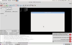

а как тут убрать ошибки
Снимок.png (1918 просмотров) <a class='original' href='./download/file.php?id=3983&mode=view' target=_blank>Загрузить оригинал (109.62 КБ)</a>
Latency test запускал? С нагрузкой? Говорит, что возникла задержка больше плановой. Такое бывает если слишком маленький base period.

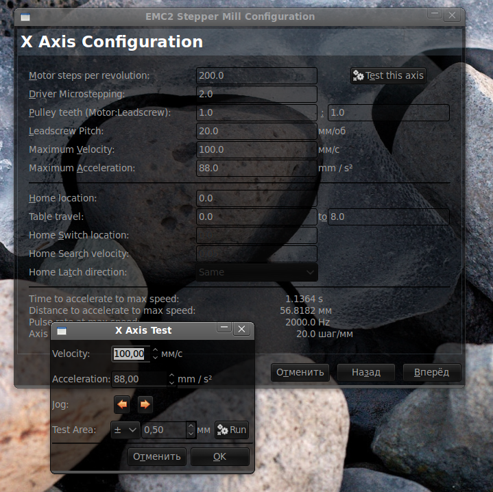

итак продожу после многих усилий и проб.ноутук пришлось отложить на полку,преобрел системный блок ,на нем както emc2 работает шустрей но есть очередная проблемка,суть проблемы в том что я не могу откалибровать движение осей по нужному мне размеру
вот тут я делаю манипуляции
Снимок (копия).png (1817 просмотров) <a class='original' href='./download/file.php?id=5121&mode=view' target=_blank>Загрузить оригинал (718.99 КБ)</a>
Так, и что именно не получается?
Какие движки стоят, какая передача и какой микрошаг?
Виталий
Сообщения: 223
Зарегистрирован: 26 янв 2012, 20:30
Откуда: Полтава
Сообщение Виталий »
движки такие-FL57STH76-2804 на 3 осях
передача ременная
и вот вопрос как мне откалибровать станок чтобы он попадал в размеры обрабатываемой детали
Проще всего два способа:
1. считаем количество зубов на шкиве, умножаем на шаг ремня и ...
хотя нет, проще так вводим в шагов на оборот 200, leadscrew pitch - количество зубов шкива * шаг ремня, все остальное по 1.
если получится в 2, 4, 8 ... раз меньше, чем надо, то ставим такой же микрошаг.
Или едешь станком 100мм, замеряешь линейкой смотришь во сколько раз отличается и изменяешь любую из величин верхней части формы в такое количество раз...
