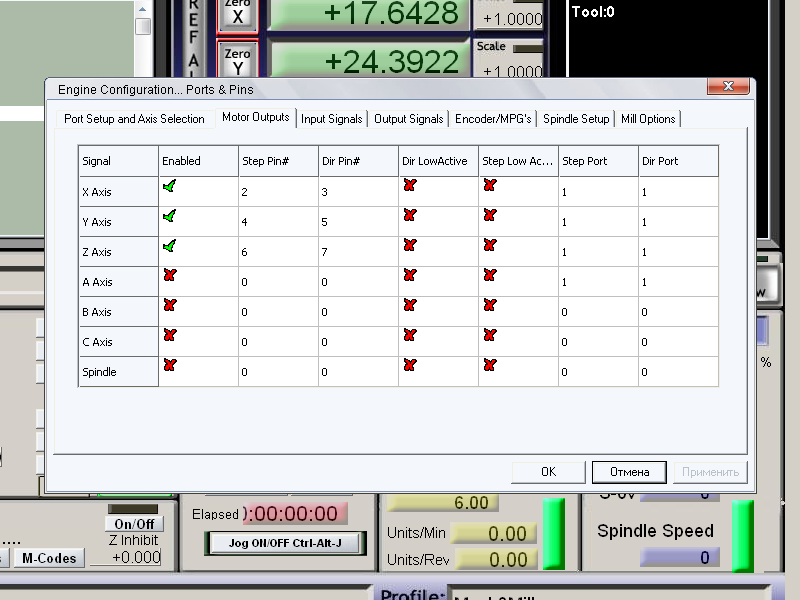

пробема связана с настройкой пинов в emc в маче пины стояли как на картинке а как настроить в emc?
настройка пинов.png (2818 просмотров) <a class='original' href='./download/file.php?id=3922&sid=fb2577951c600425fcb15c73ca888666&mode=view' target=_blank>Загрузить оригинал (84.11 КБ)</a>

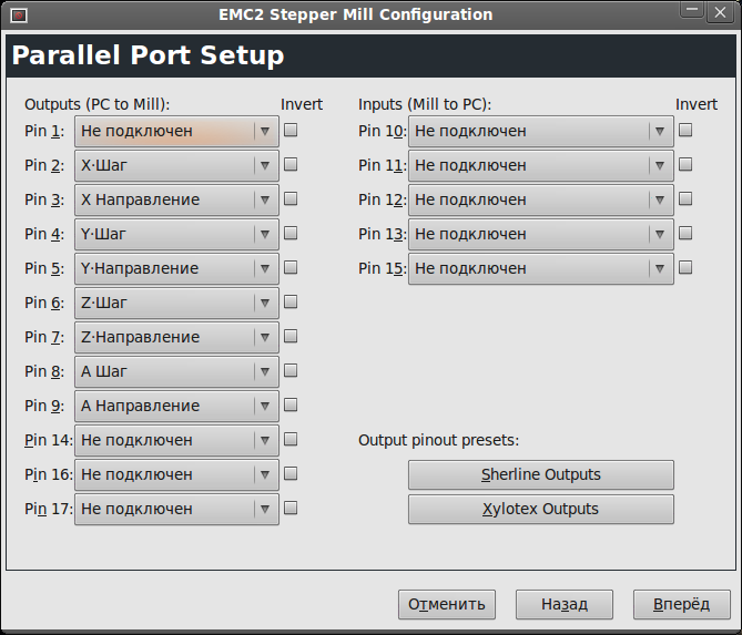

Сообщение Виталий »
настройка пинов
Снимок-EMC2 Stepper Mill Configuration-1.png (2806 просмотров) <a class='original' href='./download/file.php?id=3926&sid=fb2577951c600425fcb15c73ca888666&mode=view' target=_blank>Загрузить оригинал (66.13 КБ)</a>

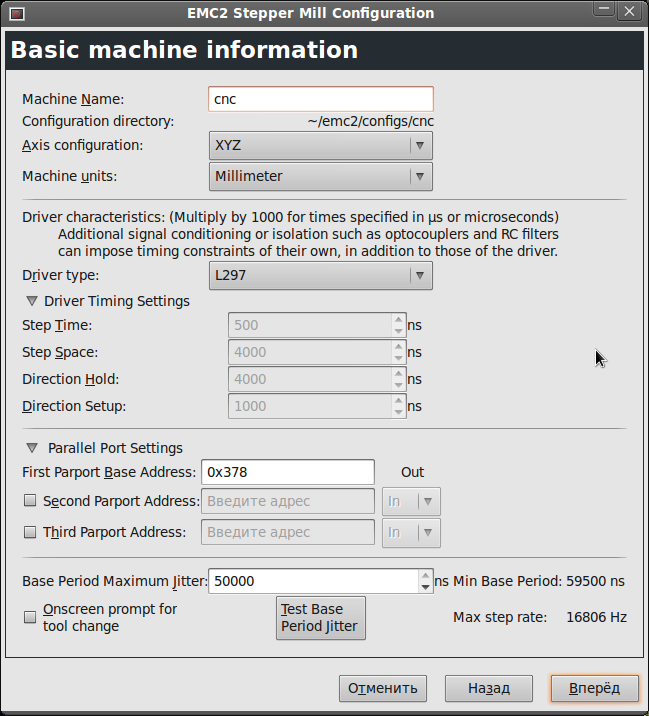

Re: как настроить emc
Может lpt не на 0х378? Сделай вывод lshw (в консоле).

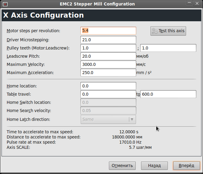

Сообщение Виталий »
настройка шагового
Снимок-EMC2 Stepper Mill Configuration-2.png (2804 просмотра) <a class='original' href='./download/file.php?id=3927&sid=fb2577951c600425fcb15c73ca888666&mode=view' target=_blank>Загрузить оригинал (62.25 КБ)</a>
И как вариант, сохрани конфигурацию и запусти EMC2, может это stepconf тупит, а на самом деле все работает. И кстати, на контроллере нет пина Enable?
Виталий
Сообщения: 223
Зарегистрирован: 26 янв 2012, 20:30
Откуда: Полтава
Сообщение Виталий »
на контроллере стоит перемычка типа постоянно включено enable
а какой пин назначить на enable?

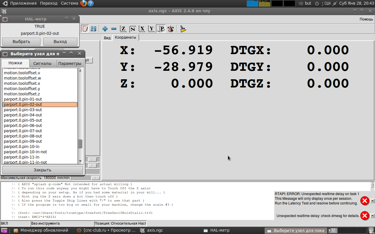

Да любой. А двигатели стопорятся? Напряжение в обмотках появляется?
Лучше всего тестировать так:
сохраняем настройки
запускаем EMC2 с твоим конфигом
включаем станок f1 f2
пробуем поехать, если не едет:
открываем меню --- halmeter, там ищем Ножки parport.0.pin-02.out (номер того, на котором у тебя пин dir) пытаемся поехать в разные стороны и:
если пин меняется, смотрим, что в реальности на LPT, если там пин тоже меняется - значит контроллер.
если пин в lpt не меняется, а в halmeter меняется - значит не правильно настроен адрес порта.
если пин parport.0.pin-02.out не меняется, значит не правильно настроен emc2

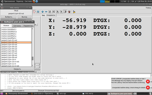

По результатам тестов отпишись, скажу, чего дальше делать. Но уже завтра.....
Виталий
Сообщения: 223
Откуда: Полтава
Сообщение Виталий »
итак в том окне где написано hal-метр положение меняется на true и false в другом без изменений
Снимок.png (2756 просмотров) <a class='original' href='./download/file.php?id=3961&sid=fb2577951c600425fcb15c73ca888666&mode=view' target=_blank>Загрузить оригинал (157.1 КБ)</a>
Значит emc2 настроен правильно. Нужно проверять настройку порта или контроллер. Можно тупо диод сунуть в порт и посмотреть, что на том пине происходит.
Возможно неправильно настроен адрес lpt...

sandman
Сообщения: 257
Зарегистрирован: 31 мар 2011, 19:09
Репутация: 19
Откуда: Германия, Horb am Neckar
Сообщение sandman »
С таким ускорением и максимальной скоростью у тебя ни один движок не запоёт, ставь для начала velicity 5.0 , acclereration 10.0 и смотри что будет... И что это за мотор, 5,4 шага про оборот?
