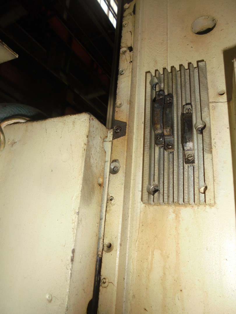

На нашем ОЦ на котором установлены рельсы 35е и 45е в бортиках есть регулировочные винты позволяющие точно выставить рельсы и "повернуть" ось для регулировки перпендикулярности оси.
Вот ось Z

Re: Прямолинейность, параллельность.
Сообщение Бармалей »
aftaev писал(а):На нашем ОЦ на котором установлены рельсы 35е и 45е в бортиках есть регулировочные винты позволяющие точно выставить рельсы и "повернуть" ось для регулировки перпендикулярности оси.
а что именно они двигают? сам рельс? там буртика нет, что ли? Они только в одной плоскости могут двигать рельсы?

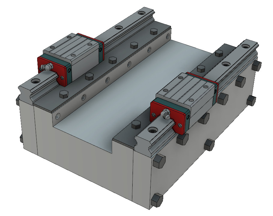

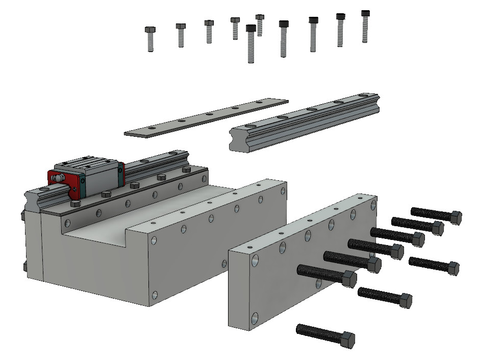

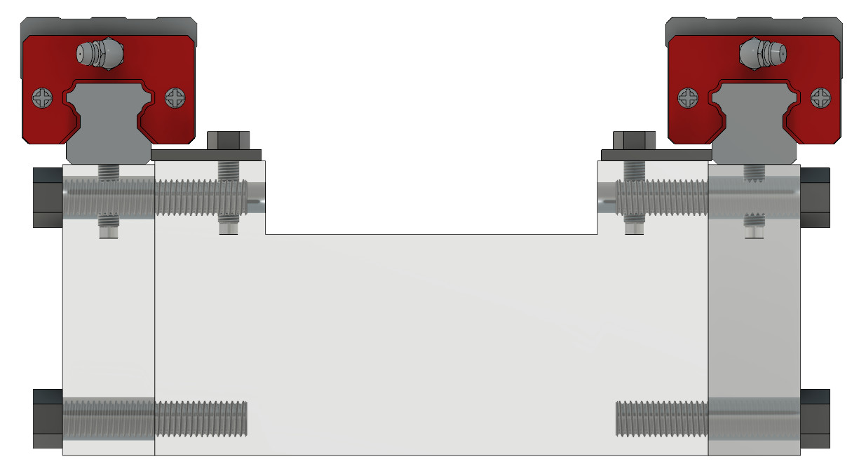

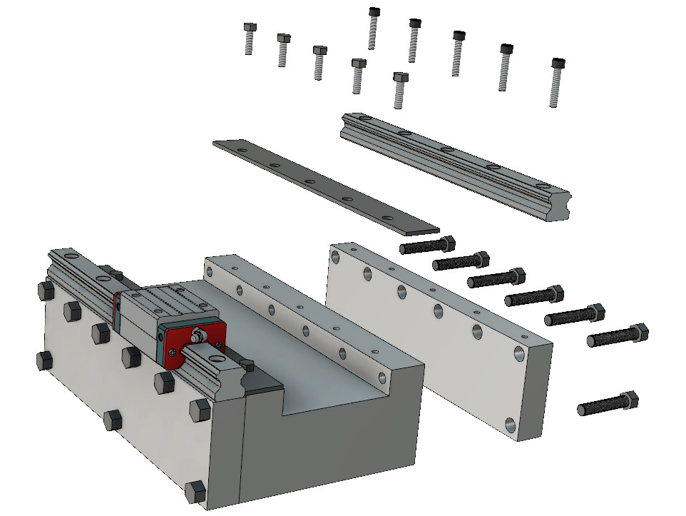

Я бы делал в таком направлении - http://a360.co/2oDzDnd
Все отдельные элементы гораздо проще притереть к поверочной линейке.
А при установке есть до 2 мм подстройки.
Сообщение aegis »
MX_Master писал(а):Все отдельные элементы гораздо проще притереть к поверочной линейке.
но при этом трудоемкость растет в разы, жесткость падает. стоимость и сложность такого изделия вырастает тоже в разы

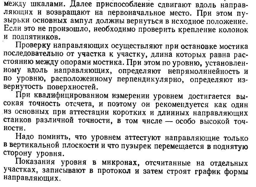

Качаем Пекелис Г.Д., Гельберг Б.Т. Технология ремонта металлорежущих станков. Открываем главу 2, подраздел 8 «Универсальные мостики для проверки направляющих». В разделе дана формула для пересчёта базы станочного уровня.
На видео Андрей Ткач рассказывает об устройстве и работе с ним.
https://www.youtube.com/watch?v=4OGtc8uxjYE
Кроме самого «самолётика» и уровня понадобится ОЧЕНЬ !!! устойчивая база для станины. Под очень устойчивой подразумевается не кухонный стол.
Опора проверяемой станины подразумевает устойчивое положение без единого намёка на качание и шатание. И это мы еще к измерениям не подошли.
! Проверка мостиком.JPG (4377 просмотров) <a class='original' href='./download/file.php?id=109253&mode=view' target=_blank>Загрузить оригинал (160.32 КБ)</a>
