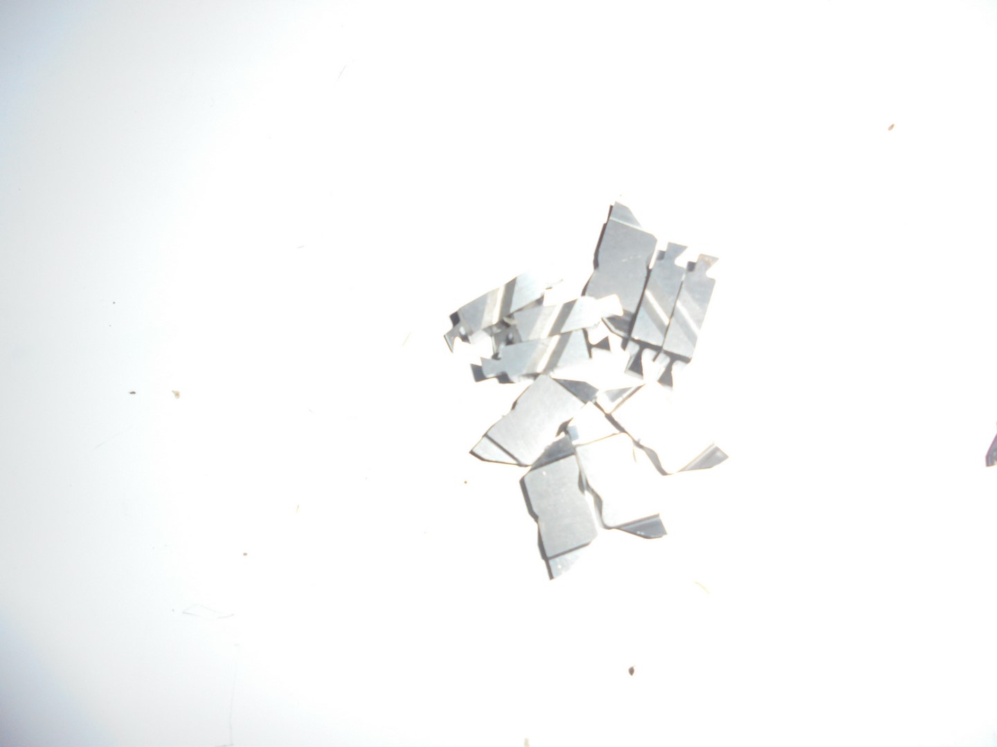

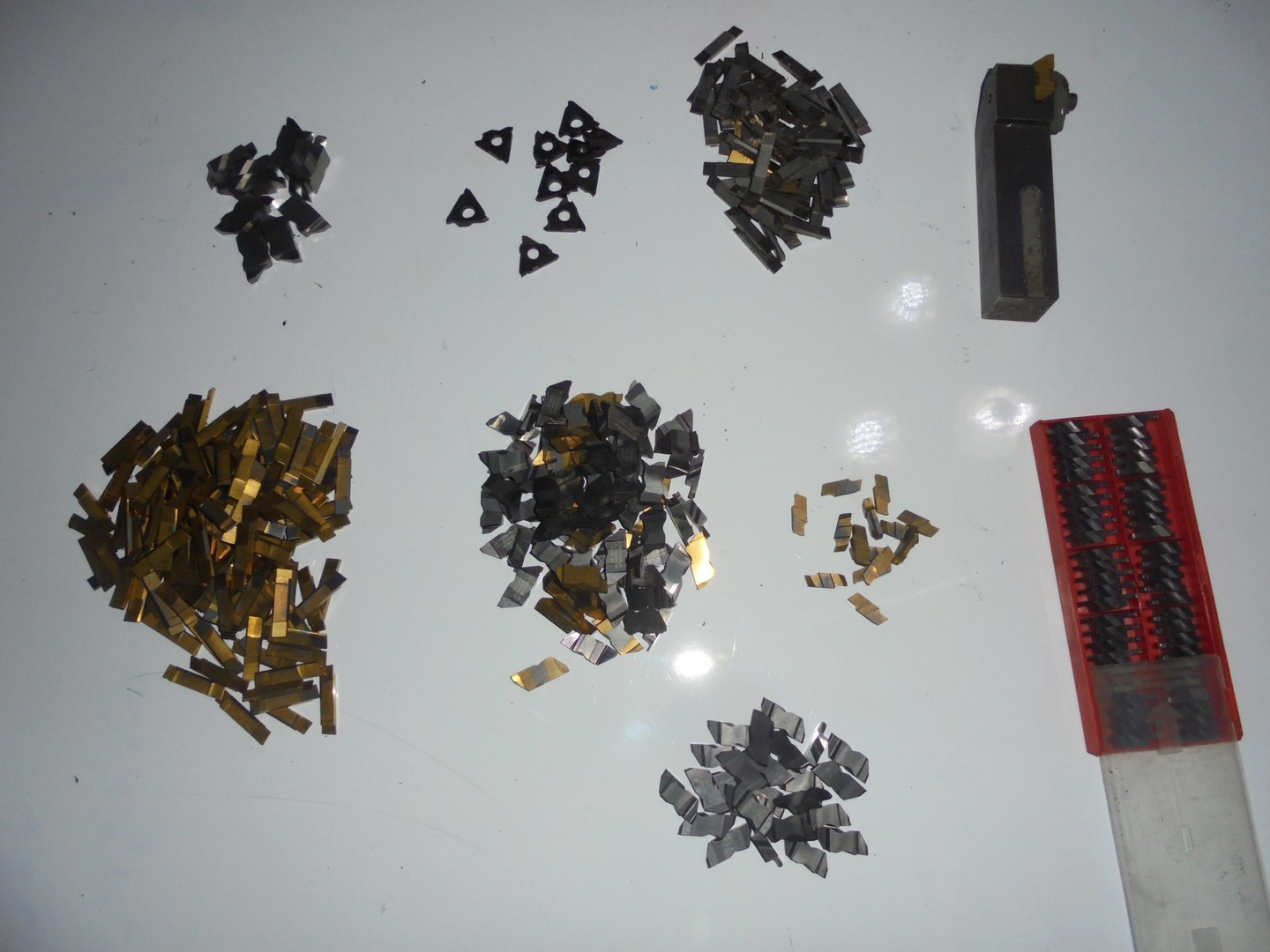

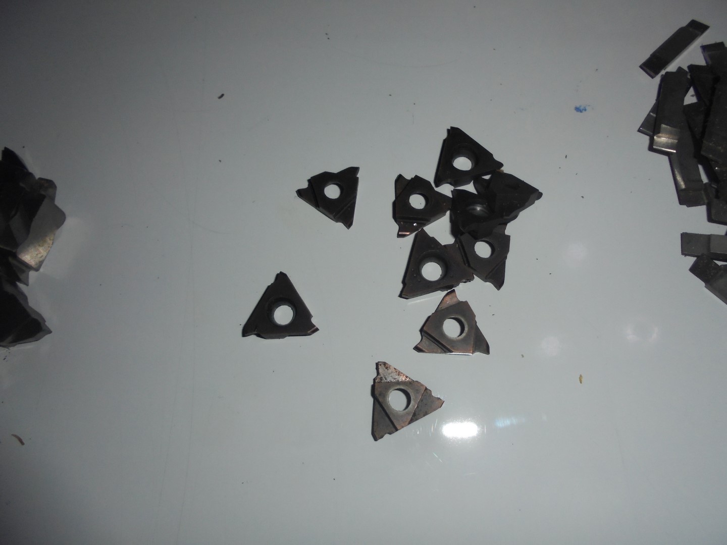

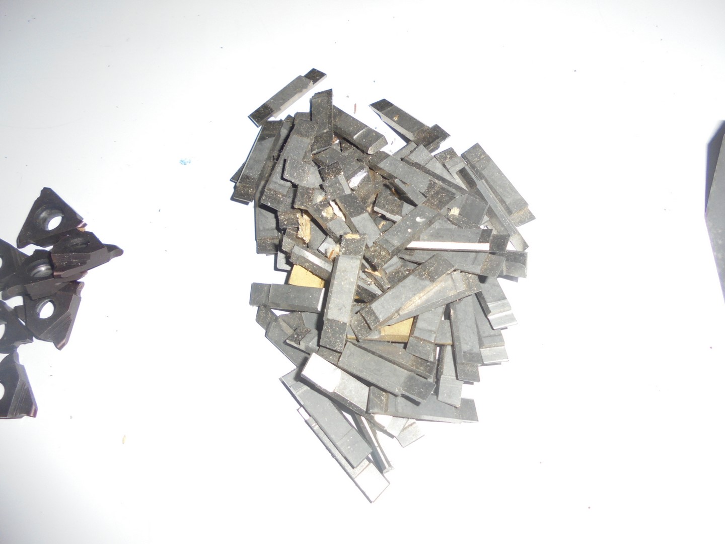

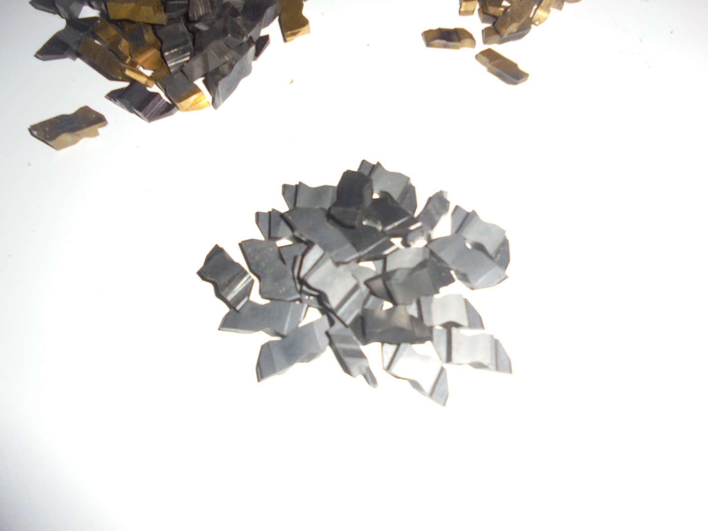

Hanter, это случайно не твои любимые 1мм отрезные пластинки. А то у меня их кучка :hehehe:

Особенно интересует что это за пластинки и как они называются, чтоб под них найти державку :thinking:

Re: отрезные платины по стали
Нет Сань - это не мои любимые. вообще по виду не могу сказать что это. кроме красной коробки - она очень похожа на кеннаметал. у них такие пластинки есть с косыми канавками.
Сань - они внешне все похожие. принципиально нового никто ничего давно не изобретал. но вот берешь в руки две похожие и понимаешь что они разные. например плоские твои похожи конечно на искаросвкие, но стопудова не они.. ибо есть мелкие отличия. не видя пластинки в живую трудно объяснить. могу завтра отфоткать. а так то внешне они все похожи.

Hanter писал(а): кроме красной коробки - она очень похожа на кеннаметал
Хорн еще в такие вроде паковал в древности.
