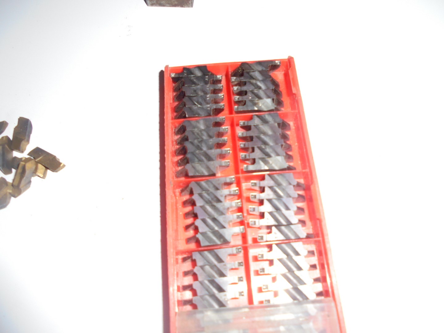

Hanter писал(а):на самом деле инструмент для мелкоразмерной обработки - это отдельная тема и его реально много. но цены нихрена не радуют..
Hanter, это случайно не твои любимые 1мм отрезные пластинки. А то у меня их кучка :hehehe:
DSC04930 (Копировать).JPG (3962 просмотра) <a class='original' href='./download/file.php?id=108030&sid=16df51d084f2919fe47238d2e55ab12f&mode=view' target=_blank>Загрузить оригинал (224.08 КБ)</a>
DSC04932 (Копировать).JPG (3962 просмотра) <a class='original' href='./download/file.php?id=108032&sid=16df51d084f2919fe47238d2e55ab12f&mode=view' target=_blank>Загрузить оригинал (72.55 КБ)</a>
DSC04933 (Копировать).JPG (3962 просмотра) <a class='original' href='./download/file.php?id=108033&sid=16df51d084f2919fe47238d2e55ab12f&mode=view' target=_blank>Загрузить оригинал (151.84 КБ)</a>
DSC04935 (Копировать).JPG (3962 просмотра) <a class='original' href='./download/file.php?id=108035&sid=16df51d084f2919fe47238d2e55ab12f&mode=view' target=_blank>Загрузить оригинал (193.13 КБ)</a>
DSC04936 (Копировать).JPG (3962 просмотра) <a class='original' href='./download/file.php?id=108036&sid=16df51d084f2919fe47238d2e55ab12f&mode=view' target=_blank>Загрузить оригинал (146.88 КБ)</a>
DSC04937 (Копировать).JPG (3962 просмотра) <a class='original' href='./download/file.php?id=108037&sid=16df51d084f2919fe47238d2e55ab12f&mode=view' target=_blank>Загрузить оригинал (116.36 КБ)</a>
DSC04938 (Копировать).JPG (3962 просмотра) <a class='original' href='./download/file.php?id=108038&sid=16df51d084f2919fe47238d2e55ab12f&mode=view' target=_blank>Загрузить оригинал (152.49 КБ)</a>
Особенно интересует что это за пластинки и как они называются, чтоб под них найти державку :thinking:
DSC04931 (Копировать).JPG (3962 просмотра) <a class='original' href='./download/file.php?id=108031&sid=16df51d084f2919fe47238d2e55ab12f&mode=view' target=_blank>Загрузить оригинал (215.13 КБ)</a>
DSC04934 (Копировать).JPG (3962 просмотра) <a class='original' href='./download/file.php?id=108034&sid=16df51d084f2919fe47238d2e55ab12f&mode=view' target=_blank>Загрузить оригинал (170.39 КБ)</a>
Сообщения: 5414
Re: отрезные платины по стали
Нет Сань - это не мои любимые. вообще по виду не могу сказать что это. кроме красной коробки - она очень похожа на кеннаметал. у них такие пластинки есть с косыми канавками.
Сообщения: 34042
Hanter писал(а):Нет Сань - это не мои любимые.
Я по твоим ссылкам из 16 поста пошастал, там как раз такие пластинки :)
Сообщения: 5414
Сань - они внешне все похожие. принципиально нового никто ничего давно не изобретал. но вот берешь в руки две похожие и понимаешь что они разные. например плоские твои похожи конечно на искаросвкие, но стопудова не они.. ибо есть мелкие отличия. не видя пластинки в живую трудно объяснить. могу завтра отфоткать. а так то внешне они все похожи.
