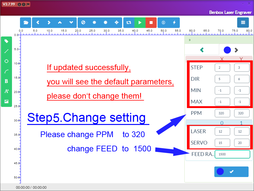

Re: Как управлять мощностью лазера?
Сообщение Poul »
[/quote]
Не могу добиться чтобы бенбокс обвел по контуру рисунок. премычка в v.09. Прошивка makeblock-328p-20150606.hex. по точкам, по линиям, построчно, змейкой - все работает. По контуру обвести букву - даже не двигается. У кого такая же плата - может подскажете. Заранее спасибо.[/quote]
Попробуйте переустановить все драйвера и приложение бенбокс. Потом настройте Бенбокс, как показано на картинке. Только в поле Laser введите число 11.
В моем случае можно выставлять любую мощность и скорость контурного прожига. Единственное, если маленький шрифт обводки, то я стараюсь уменьшать скорость, чтобы лазерную головку не кидало и не трясло по сторонам).
Пробовал различные приложения для управления ЧПУ и лазерным гравировщиком. Понравились плагины под Corel Draw ... но так и не получилось с них послать задание на гравировщик. Также большинство программ не видят или некорректно управляют данным аппаратом. Как я понял, под программу Benbox идет специфическая прошивка платы Arduino. И именно эту прошивку "не видят" другие программы управления ЧПУ. Поэтому, решил перепрошить Arduino на прошивку GRBL .... j-tech_grbl.hex. После этого Benbox уже не смог управлять гравировщиком, но зато большая чусть других программ смогла увидеть и управлять лазером :) . Перепрошивать, как пишут, лучше через флеш Benbox.
Возвращаясь к приложениям, есть альтернатива Corel Draw ... приложение Inkscape - https://inkscape.org/en/release/0.91/platforms/
После установки в него можно установить плагин Inkscape Laser Tool Plug-in: https://jtechphotonics.com/?page_id=1980; https://jtechphotonics.com/?page_id=2012
Этот плагин позволяет создовать G-code, который можно отправить, например, в программу https://www.youtube.com/watch?v=zKN8aoJDhJw (в описании под видео есть ссылки). Этот код получается путем обводки контура рисунка (букв) и т.п. В плагине можно настраивать мощность, время, и т.п.
При выводе на гравировку с G-code были замечены некоторые нюансы. Изображение, кажись, было несколько меньшего размера, чем реальное ... и иногда после окончания гравировки лазер начинал выжыгать горизонтальную линию без конца и края :)
Нууу, и наверно, самый простой способ ... это создать надпись в Corel Draw, а потом сохранить в формате dxf AutoCad. В этом случае также сохраняются линии (направляющие) текста или изображения. Далее отправляем этот файл в Benbox с родной прошивкой и гравируем контур :) Очень удобен этот формат тем, что в нем сохраняются реальные размеры изображения, которые были заложены в Corel Draw.
