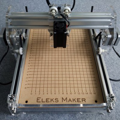

Здравствуйте, уважаемые форумчане! :)
Обращаюсь к вам за помощью и советами, поскольку только недавно начал осваивать тему ЧПУ и лазерной гравировки.
Недавно приобрел лазерный гравировальный станок мощностью 2,5 Вт Eleks Maker
http://ru.gearbest.com/3d-printers-3d-p ... tml?wid=21
Планировал верезать наклейки из пленки Oracal. Но, как оказалось, - гравировщик всегда работает на полную мощность 2,5 Вт и уменьшить ее в программе Benbox невозможно. Вот, и получается, что он сильно прожигает пленку.
В плане ЧПУ я новичок ... и только начинаю осваивать все эти тонкости. На данный момент мне известно, что:
1. гравером управляет контроллер Arduino Nano;
2. прошивка версии Grbl v0.8.
Как я понял из статьи (http://3dtoday.ru/blogs/vtaly-ru/that-i ... of-2500mw/), мощностью лазера можно управлять, если переставить переключатель и перепрошить плату на версию Grbl v0.9.
Но потом, говорят, сложно подобрать софт, который смог бы увидеть лазер и управлять им.
Поэтому, обращаюсь к вам, уже бывалым и знающим, за советами :)
1. можно ли управлять мощностью лазера путем перепрошивки платы на версию Grbl v0.9 ?
2. если да, то какая программа сможет потом увидеть гравер и резать пленку из векторного файла (или просто по контуру)?

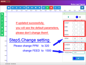

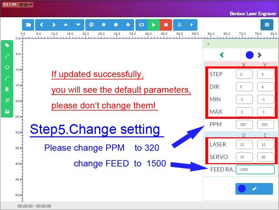

Вариантов управления несколько, в любом случае надо переставить перемычку на 0.9, на работу остальных программ не повлияет
1 если перемычка стоит на 0.9 то в настройках лазера в бенбокс ставим не 12 а 11 в оба окна
прошивка бенбокс с регулировкой мощности makeblock-328p-20150606.hex находится в папке D:\Program Files\Benbox\3.7.99\roms
Кроме регулировки мощности есть регулировка скорости, чем выше скорость перемещения лазера тем меньше прожиг, я резал оракал но подложка оставалась целая
программы из бесплатных китайских LiteFire http://123.249.29.246/update/litefire/setup.exe
benbox (мне нравится больше) родной сайт тупит http://www.benbox.cn проще в гугле найти
и есть куча программ которые могут подготовить g код и этот код можно отправить в гравер при помощи программ для этого предназначеных (я пользую candle)

Спасибо Вам ОГРОМНОЕ !!! Все заработало, как Вы и говорили!!! :D :D :D :good: :good: :good:
Однозначно помогли!!! Успехов Вам в работе!!! :ura:

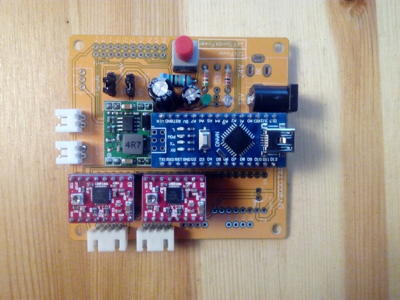

Ребят, объясните мне тупому, что за такая перемычка на 0.9 или v.9? У меня Atmega 328p nanо, и через Benbox шьется только с, makeblock-328p-20150606.hex вообще не видит.

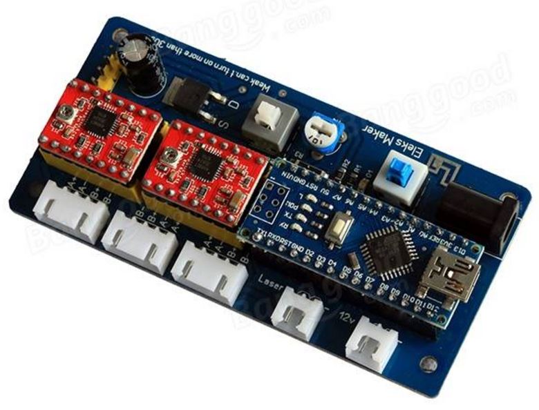

Речь идет о комплекте на рисунке. Шилд(большая синяя плата), ардуинка (свтавленная в нее синяя, поменьше.) и два шаговых драйвера (красные платы с микросхемами). Это 4 платы. если ардуинку вынять, под ней, на "шилде" будет перемычка. v.08 / v.09. По умолчанию стоит v.08 и прошивка которая подходит для этого состояния - LXnanо и прога - бенбокс. Если переставить в положение v0.9 - то, может получится все то, что описано выше.
ps. Сам не успел попробовать. Времени пока нет.
шилд. ардуино. 2 шаговых драйвера. (23650 просмотров) <a class='original' href='./download/file.php?id=100807&sid=d83c1e65ccbecaf90a629b68995a86d7&mode=view' target=_blank>Загрузить оригинал (73.7 КБ)</a>

как и что переделать в плате
https://www.youtube.com/watch?v=E5FGkJ44UJM
как прошить бенбокс
https://www.youtube.com/watch?v=HtIIzPWR5nU
главное после перепрошивки не забыть поменять канал лазера с 12 на 11 , кроме того спокойно можно загружать grbl 0.9 или более новый и работать в LiteFire или просто с g code совместимыми программами

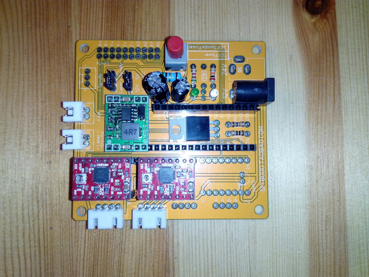

У меня вот такая плата, и на ней 0,8-0,9 перемычек нет(((.
Режимы малой и большей мощности включились, но до сих пор при прожиге мощность лазера не регулирует, многотональную картинку выжигает закрашиванием на максимальной мощности.

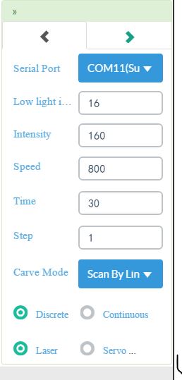

В моем случае так же. с нуля и где то до 155 еще ничего не прожигает. и после 180 - уже полная мощность. Рисунок весь темный. Рабочий диапазон тоже в том же месте с 160 до 185 единиц.
Не могу пока настроить чтобы по контуру букву в бенбоксе обвел. зависает бенбокс когда переключаю в этот режим. приходится перегружать. Но я его еще толком не крутил. может получится еще.
на скорости 1000 пробовал - проскакивают двигатели. Рисунок сбивается. Вернул на 800. Закрепил станок и заготовку. Вроде жжет.

Re: Как управлять мощностью лазера?
Тенгель писал(а):Насколько я знаю, при лазерной гравировке полутона получают не модуляцией мощностью лазера, а плотностью точек на квадратный милиметр ( офсетный способ).
Вот пример того как можно выжигать изображение не используя регулировку мощности: http://cnc-club.ru/forum/viewtopic.php?f=16&t=12096&start=560&p=331549#p331549 т.е. лазер работает на максимальной мощности, с технологией включения на короткий промежуток времени.
Klayd
Сообщения: 18
Зарегистрирован: 17 янв 2017, 12:49
Сообщение Klayd »

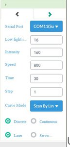

Klayd писал(а):
test3210 писал(а):регулировка мощности это в любом случае полезно, просто чтобы материалы не резались сильно если мощность избыточна. А так да, полутонов я добится толком не смог, уж очень узкий диапазон от еще не оставляю следа до прорезаю на пол мм (в моем случае это 160-185 по уровню мощности). Кроме мощности есть скорость перемещения (но по сути это та-же мощность на единицу времени). А офсетный способ, да, дает куда как более красивую картинку
Не могу добиться чтобы бенбокс обвел по контуру рисунок. премычка в v.09. Прошивка makeblock-328p-20150606.hex. по точкам, по линиям, построчно, змейкой - все работает. По контуру обвести букву - даже не двигается. У кого такая же плата - может подскажете. Заранее спасибо.
elm.JPG (23457 просмотров) <a class='original' href='./download/file.php?id=101258&sid=d83c1e65ccbecaf90a629b68995a86d7&mode=view' target=_blank>Загрузить оригинал (73.7 КБ)</a>
test3210
Сообщения: 105
Зарегистрирован: 24 дек 2016, 22:16
Репутация: 31
Настоящее имя: Денис
Сообщение test3210 »
Контур обводится на малой мощности, т-е если надо чтобы след оставался то мощность по умолчанию (16) надо поднимать
А буквы бенбокс рисует в растре, тут ничего не поделать, т-е только змейка или с высокой точностью (дольше)
если буквы надо рисовать в векторе то тогда придется пользоватся другими программами
Последний раз редактировалось test3210 27 янв 2017, 14:54, всего редактировалось 1 раз.
