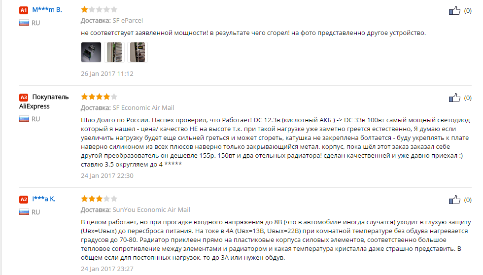

Kastil03 писал(а):А как это можно проверить? В электроники не силён, но если скажите как, то могу попробовать проверить, он есть на руках.
Так в отзывах почти все расписано

Kastil03 писал(а):А такой вопрос, можно ли использовать повышающие модули? Вот например такой:
https://ru.aliexpress.com/item/200W-DC- ... 0.0.QoqVkl
Если его подцепить на 12 вольт компьютерного блока питания, у меня сейчас два мотора нема 17 1.8А плюс, очень слабенький от принтера эпсон. Суммарно думаю 4-4,5 ампера максимум. Можно так делать?
Почитайте комментарии к товару - он с 12В до 33 при 3А уже греется, а при попытке нагрузить как следует просто сгорит. Иначе говоря 200Вт можно получить только на небольшом повышении (или скорее всего 200Вт считается как выходное напряжение минус входное напряжение результат умножаем на ток, но входной ток не более 10А, а выходной не более 7А). Кстати по разнице входного и выходного тока можно посчитать оптимальное примерное повышение напряжения (в 1.4 раза).
