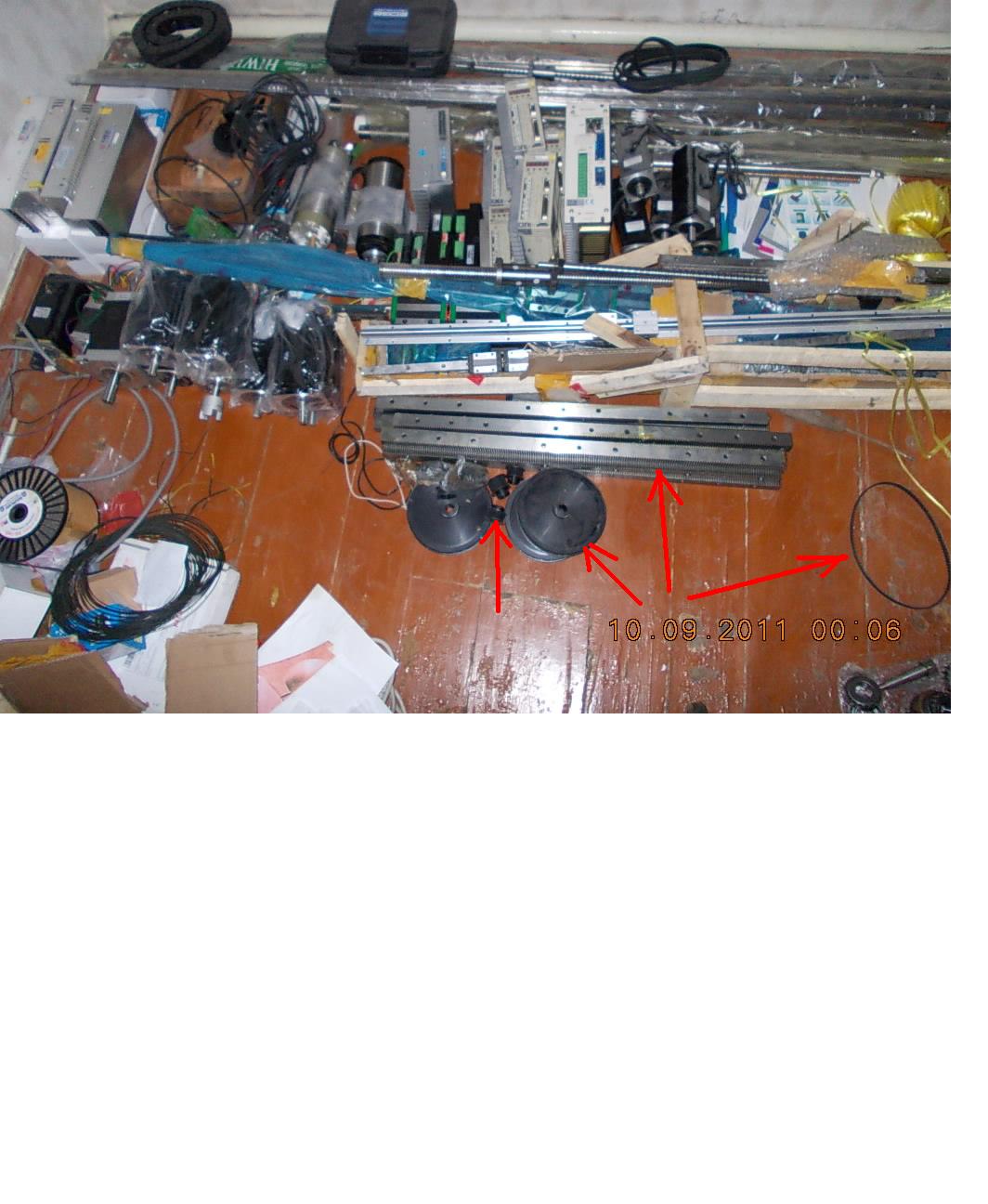

Фото моего складика. На фото стрелками: ремень, зубастые шкивы большие и малые и сами рейки.
006.JPG (5567 просмотров) <a class='original' href='./download/file.php?id=3264&mode=view' target=_blank>Загрузить оригинал (138.86 КБ)</a>

Если процесс расчета редуктора у меня вызывает трудности, то доверюсь общественности и закажу PL86H113-4.2-4+GB1:50 (крутящий момент 87кг*см + редуктор 1:50), до этого я хотел
ШД PL86H151-4.2-4 (крутящий момент 122кг*см), разница в 2000 рублей. Или может купить две шестерни и ремень..... В России кто покупал их?

Редуктор 1:50 это слишком. На фото редуктор на ремне 1:5 или около того. Шаговик не может вращаться очень быстро, поэтому с понижающим редуктором нужно быть аккуратным.
Re: Вопрос по зубчатой рейке...
шестеренка что ездит по рейке 20 зубов
зубастый шкив 20 зубов
зубастый шкив 90 зубов
