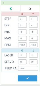

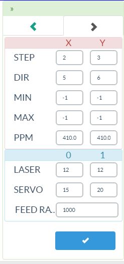

и так, копаясь в настройках бенбокса менял распиновку, 10,11,12,13, только на 11 лазер работал, но при такой настройке он работал не в полную мощность + движение было не правильно по какой то причине
Пчеловод
Сообщения: 23
Зарегистрирован: 09 янв 2017, 15:14
Репутация: 5
Откуда: Ростовская обл.
Re: Помогите начинающему
Сообщение Пчеловод »

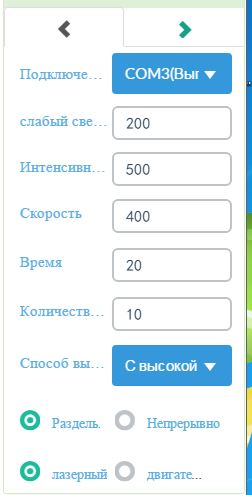

У меня вот такие настройки на бенбоксе, но в виду его глючности с большими фото я от него отказался. У вас мультиметр есть в хозяйстве?

просто хочу довести до ума хотя бы на одной проге, да мультиметр есть
Пчеловод
Сообщения: 23
Репутация: 5
Тогда нужно прозвонить какая из ног ардуины D12 или D11 приходит к транзистору и приходят ли они куда-нибудь. И пробовалась ли прошивка GRBL 08С?
