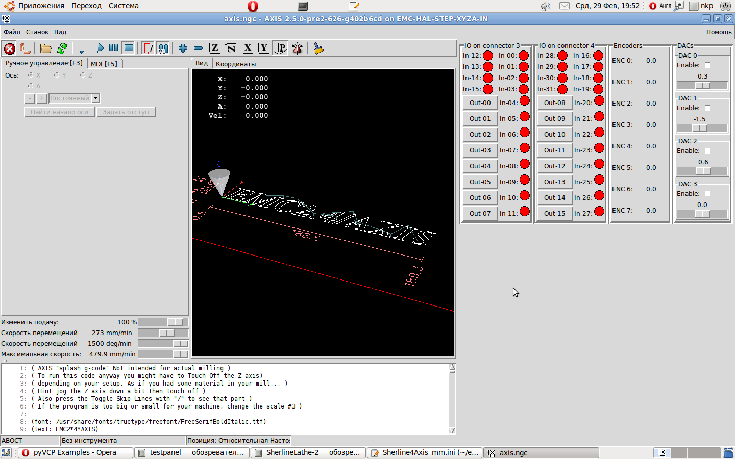

Поняятно что сразу начались неувязки и непонятки. Нашел вот такую штуковину http://wiki.linuxcnc.org/cgi-bin/wiki.p ... Test_Panel по идее должна быть удобна. Кто-нибудь юзал? Как её установить?

Milk писал(а):Поняятно что сразу начались неувязки и непонятки. Нашел вот такую штуковину http://wiki.linuxcnc.org/cgi-bin/wiki.p ... Test_Panel по идее должна быть удобна. Кто-нибудь юзал? Как её установить?
Это похоже достаточно старая утилитка, но запускается она похоже сама по себе (вроде вместе с emc2 никак...), в ней вручную можно все по-нажимать....

Milk писал(а): Нашел вот такую штуковину http://wiki.linuxcnc.org/cgi-bin/wiki.p ... Test_Panel по идее должна быть удобна. Кто-нибудь юзал? Как её установить?
Устанавливается как и любая pyvcp панель:
прописываем в ини
кидаем файлы в папку с конф.
правим хал под свои пины
pyvcp.png (4602 просмотра) <a class='original' href='./download/file.php?id=4408&mode=view' target=_blank>Загрузить оригинал (149.01 КБ)</a>

nkp писал(а):Устанавливается как и любая pyvcp панель:
прописываем в ини
Ник, я извиняюсь, а можно поподробнее для неопытных пингвиноводов?
Сообщения: 8167
Репутация: 1589
Re: Модернизация 6720вф2
Сообщение nkp »
Я не Ник,но постараюсь помочь:
качаем
m5i20panel.xml
(6.86 КБ) 1241 скачивание
Ложим его в папку с конфигурацией станка(у меня-/home/nkp/emc2/configs/Sherline4Axis)
В файле ini из этой папки в секции display вставляем строку:
PYVCP = m5i20panel.xml
сохраняем
Запускаем емс-должна появиться панель как на скрине выше.
Далее берем за основу :
m5i20testpanel.hal
(3.16 КБ) 1200 скачиваний
подправляем строки вида:
net mout-00 m5i20.0.out-00 iotest.out00
под свои пины из порта или меса или др . платы.
Метод с ладдером сегодня вечером проверю .
