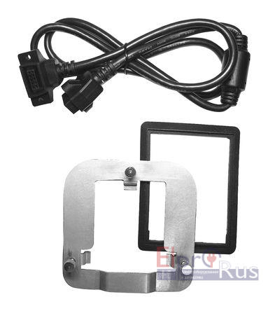

Ну может там не все провода нужны, я об этом.
Если там не DB9, то что за разъем? Можно их где-то купить или это особенность Danfos?
Vytos
Сообщения: 72
Зарегистрирован: 13 ноя 2018, 18:03
Репутация: 3
Re: Прошу помощи в настройке Частотника Danfoss VLT Micro FC
Сообщение Vytos »
https://yandex.ru/search/?text=132B0102
2033.900.jpg (14711 просмотров) <a class='original' href='./download/file.php?id=150361&mode=view' target=_blank>Загрузить оригинал (20.1 КБ)</a>
13 евреев все удовольсвие

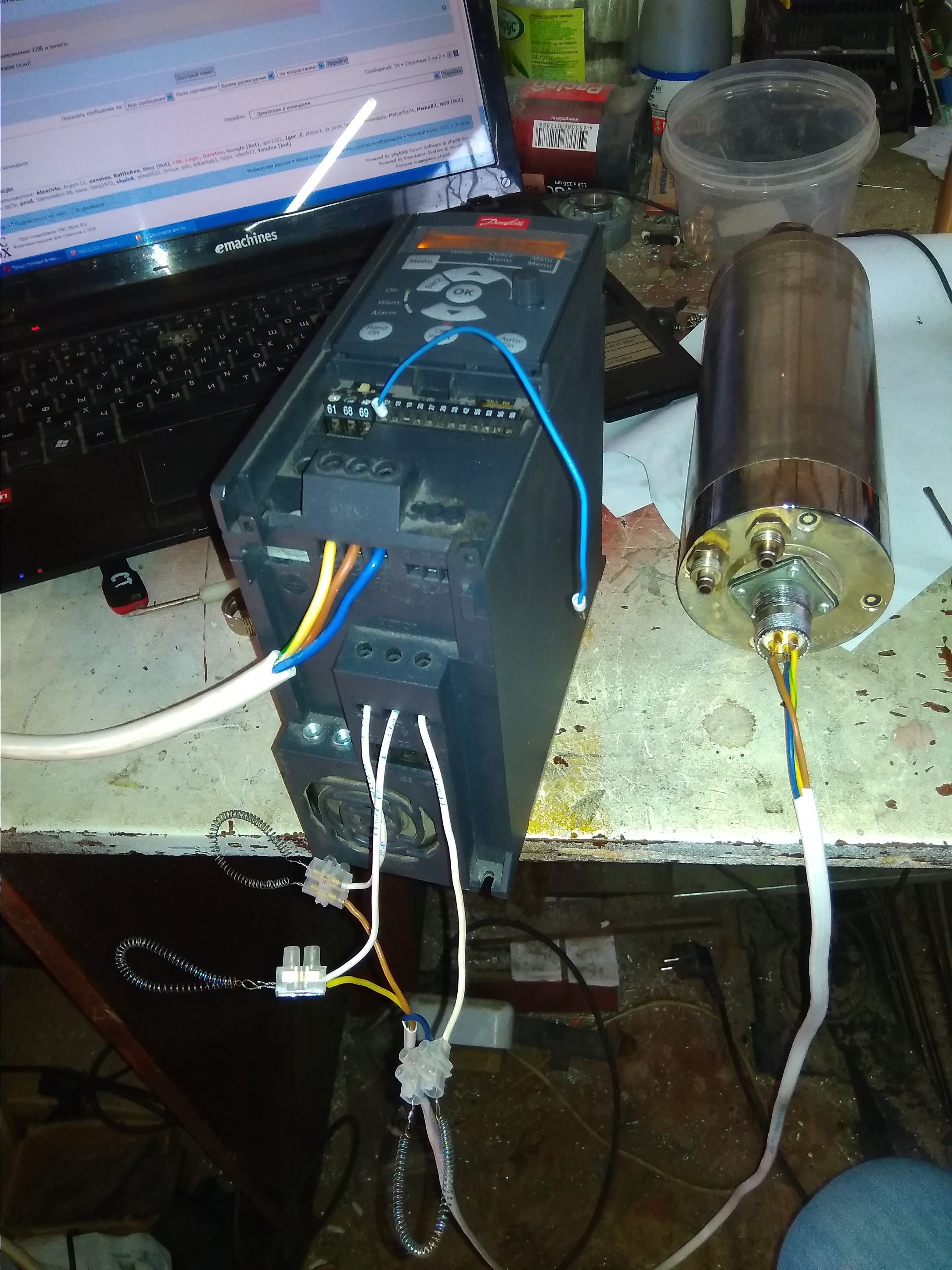

Всем привет!
Приобрел частотник FC51 1.5 кВт, 380В.
Хочу подключить китайский шпиндель GDZ
Настроил, но шпиндель не запускается.
Частотник выпадает в ошибку(AL16-короткое замыкание) даже не начиная вращать мотор.
Пробовал на двух разных шпинделях.
Подключал к частотнику асинхронный мотор на 50 ГЦ - работает. Вывод- частотник в порядке, что-то с настройками.
При настройке выявил, что номинальный ток на частотнике не поставить больше 5.5А.
На шпинделе написано 8А, 220В, 400 ГЦ.
Но знаю из опыта подключения что обычно без нагрузки ток не превышает 2 А.
Выставил ток5.5А, частоту 400, напряжение 220В и ничего.
Может быть они не совместимы?
Помогите разобраться...

Разобрался...
Подумав над тем что же разного между асинхронником 50Гц и шпинделем 400 Гц, кроме частоты и сопротивления обмоток больше в голову не пришло.
Максимальный ток, который можно выставить в ПЧ это 5.5А. В свою очередь на шпинделе написано 8А. Т.е. в момент разгона идет максимальный ток, которого (5.5А) не хватает. Но почему он даже не пытается разогнать?
Сопротивление обмоток шпинделя всего 2 Ома.
Короче взял 3 кусочка нихромовой проволоки по 4.5 Ома, подключил последовательно к проводам от шпинделя.
И он начал ЗАПУСКАТЬСЯ.
IMG_20200228_135830.jpg (11956 просмотров) <a class='original' href='./download/file.php?id=177379&mode=view' target=_blank>Загрузить оригинал (4.17 МБ)</a>
не знаю правильно ли это? Скорее всего будет потеря мощности...
Все равно думаю какая-то фигня с настройками.

Какие-то странные костыли получаются, должно быть все проще, на сколько помню, в частотнике еще и мощность можно выставить, а так все что рассказал - этого мало, нужно по пунктам параметр 03-02 (например, потому как все не помню) значение такое, а вообще я бы сначала сброс сделал, а потом настраивал ( шпиндель отключить, на время настройки).

на малых оборотах - это на каких??? их все,почти, на 100 об/мин остановить можно (особенно в скалярном режиме), еще раз, как настраивал напиши.
П.С. настраивал по видео из поста №7, все заработало (кроме частоты 400Гц, лечится описанием в следующих постах, отключение векторного режима)

Как я настраивал...
Сбросил на заводские настройки
1-01 - поставил 0 отключил векторное управление
1-20 - 1.5 кВт выбрал мощность двигателя(написано на шильдике)
1-22 - 220В Напряжение двигателя (написано на шильдике)
1-23 - 400 Гц Частота шпинделля (написано на шильдике)
1-24 - 5,5А Ток двигателя ( на шильдике 8А написано) Больше 5.5А не даёт поставить частотник
1-25 - 9999 Обороты двигателя (Шпиндель рассчитан до 24000 об, но в частотнике могу поставить 9999 )
1-30 - 2 Ома Сопротивление статора (померил сопротивление омметром)
3-02 - 100 Минимальное задание
3-03 - 400 Максимальное задание
3-15 - 21 Управление скоростью от потенциометра
3-41 - 8 сек Время разгона
4-12 - 50 Гц Мин. скорость вращения
4-14 - 400Гц Макс. скорость вращения
6-80 - 1 Разрешаем управление скоростью от потенциометра в ручном режиме
6-81 - 50 минимум с которого стартуем
6-82 - 400 максимум
Сегодня заново все настроил после сброса. Нажал кнопку Hand ON и он закрутился. Вышел на минимальную частоту, я покрутил потенциометр, все работает...
Потом нажал кнопку off reset для остановки. Всё Ок.
Но при повторной попытке запустить он выпадает в ошибку. Лишь несколько раз удалось запустить и всё.
Последний раз редактировалось laren32 02 мар 2020, 14:42, всего редактировалось 1 раз.
Что в параметрах 1-55 и 1-56?
