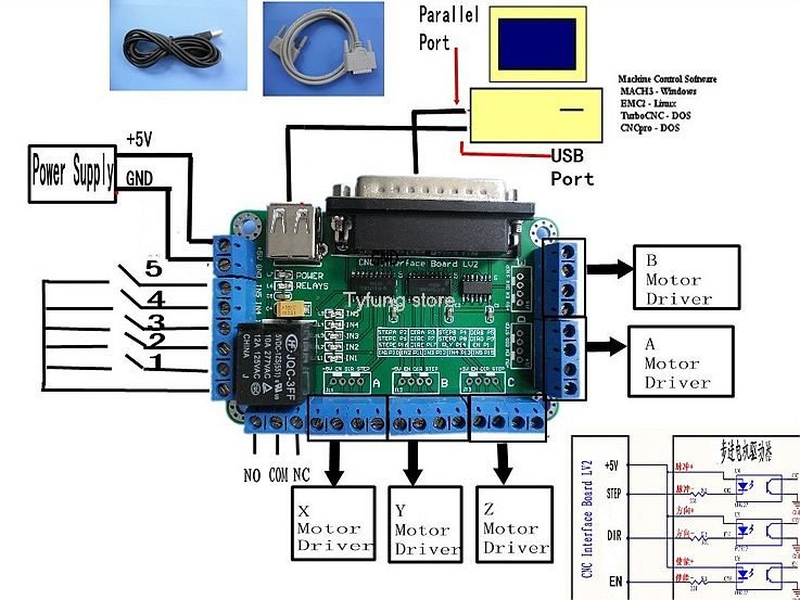

Re: Прошу помощи в настройке Частотника Danfoss VLT Micro FC

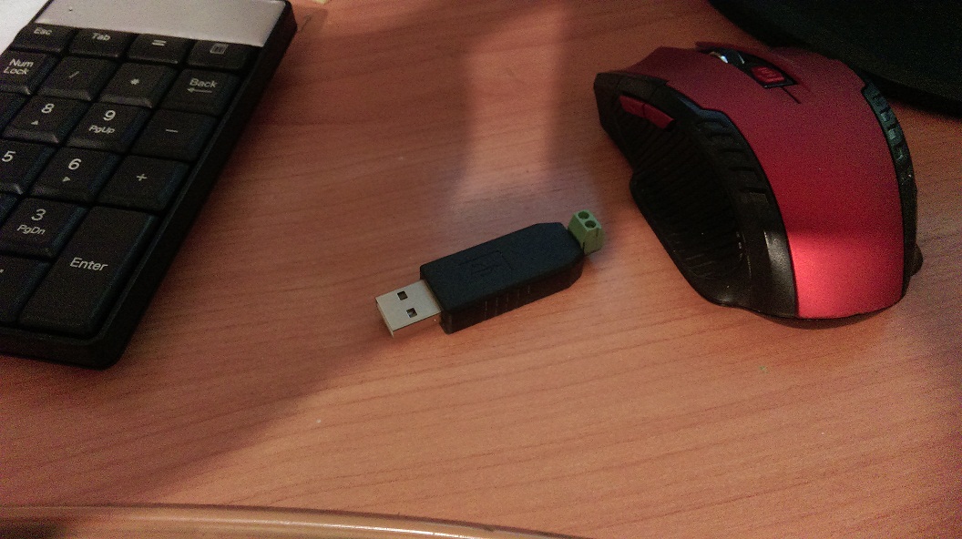

Всем привет .
Подскажите как настроить и регулировать обороты шпинделя из мач3.
Имеется переходник usb-rs48 интерфейсная плата как на фото,частотник .

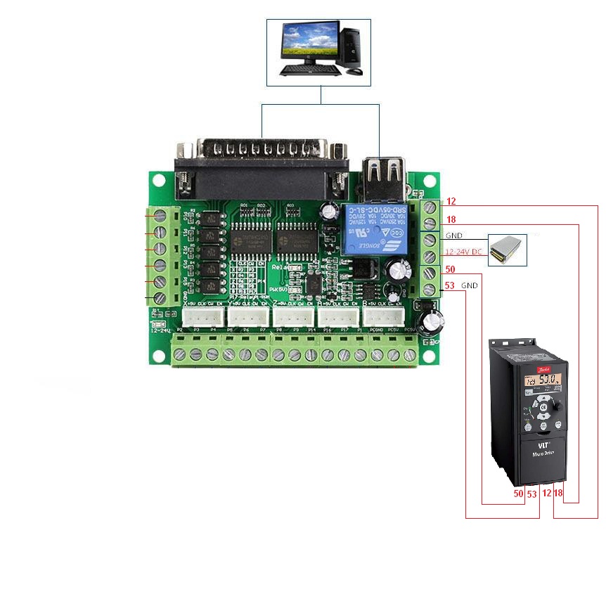

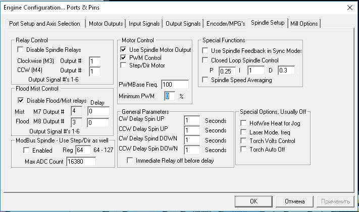

[quote="Китайский мастер"]Всем привет .
Вот, нарисовал схемку подключения частотника Danfos к интерфейсной плате cnc-breakout-board показанной у Вас на нижнем фото.
Программируем параметр 5.10=8 и параметр 3.15=1
В матче: заходим с начало в config - ports & Pins - ставим галочки и цифры как показано на скрине, затем в config - Spindle Pulleys - выставляете min и max обороты шпинделя.

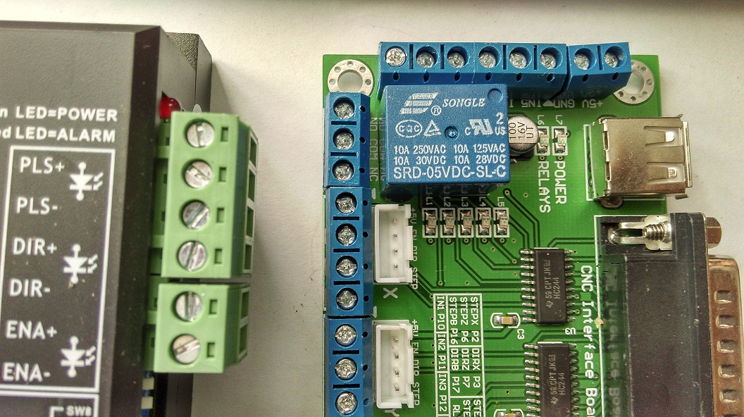

У меня не та плата что на Вашем фото.На моей плате есть три выхода от реле,COM и постоянно замкнутые контакты и постоянно разомкнутые.Подходит только для включения и выключения шпинделя через мач3.
Без переходника usb-rs48 не обойтись

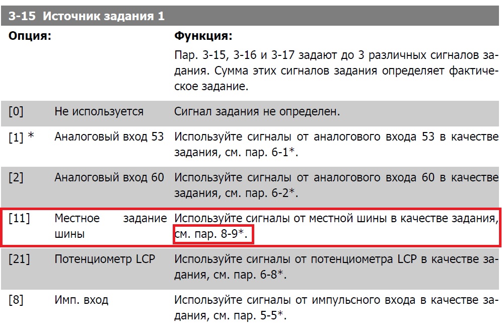

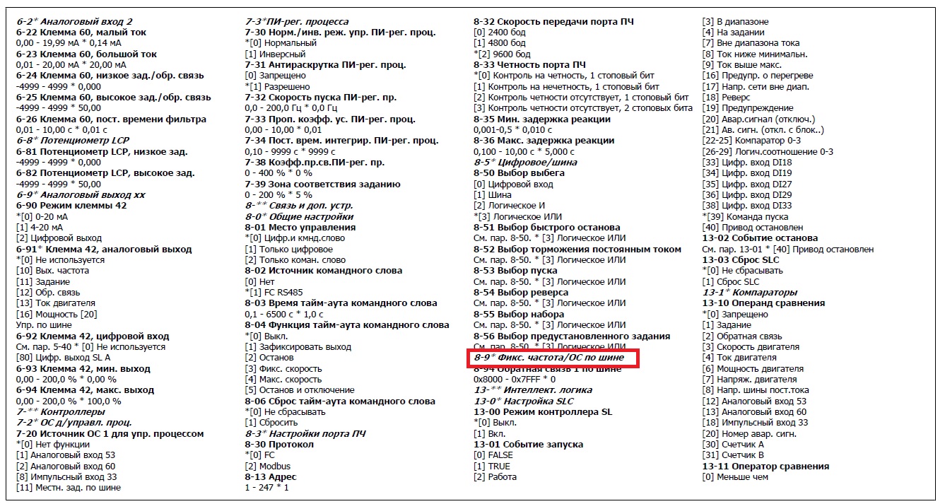

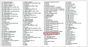

Всем привет.
Не хочу плодить темы, по этому спрошу здесь.
Приобрел тоже такой ПЧ. (это у меня первый опыт с таким оборудованием)
Дисплей без потенциометра. (внешнего тоже нет на 1 кОм, нашел на 4,7 кОм - подойдет?)
Менять скорость вращения двигателя можно стрелками вверх и вниз? Если да, то как?
Дочитался до параметра 3-15 но что там выбирать..? 11 - местное задание? (на сколько я понял, то по умолчанию стоит на 53 контакт - внешний потенциометр, которого у меня нет) Просто завтра буду его подключать к двигателю и хотелось бы проверить. (запуск, остановка и регулировка скорости)
И ещё хотел бы спросить, что значит слово - задание?
Просто очень часто встречается в инструкции.
И если я правильно понял, то к нему можно ТРИ двигателя подключить? (одновременно один работает)
Буду признателен за подсказку.
