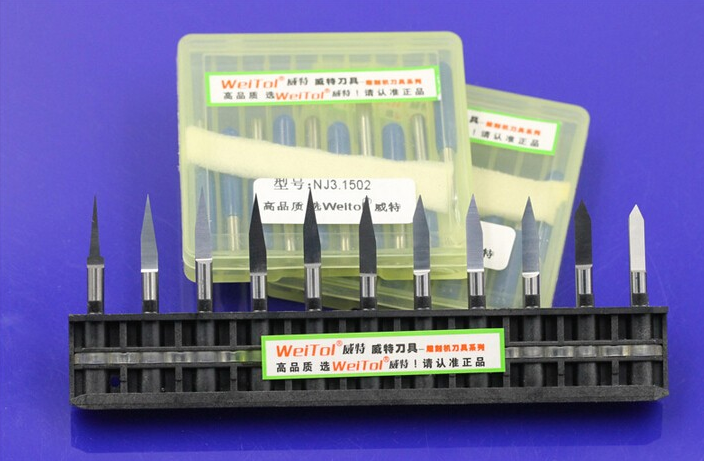

Можно чистовую и таким гравером делать.

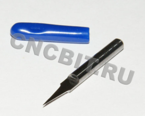

Вот типа такого у меня есть, рабочий диаметр 0.1мм, это какой же шаг надо ставить?)))

student_57 писал(а):Вот типа такого у меня есть, рабочий диаметр 0.1мм, это какой же шаг надо ставить?)))
10% от диаметра, а если кончик ровный а не сферический, то шаг можно больше.

shalek писал(а):а если кончик ровный а не сферический, то шаг можно больше.
Это для горизонтальных поверхностей, а для наклонных наоборот - с плоским кончиком шаг надо ставить меньше, чем со сферическим :)
