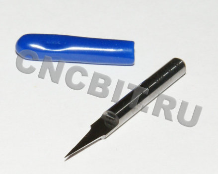

student_57
Сообщения: 47
Зарегистрирован: 29 мар 2014, 21:14
Re: Режимы фрезерования для "кукурузы"
Сообщение student_57 »
Вот типа такого у меня есть, рабочий диаметр 0.1мм, это какой же шаг надо ставить?)))
на форум 265.439.png (4595 просмотров) <a class='original' href='./download/file.php?id=92600&sid=aa1371e2b8b3ff11012ecde2d22919fb&mode=view' target=_blank>Загрузить оригинал (154.22 КБ)</a>
Сообщения: 3023
student_57 писал(а):Вот типа такого у меня есть, рабочий диаметр 0.1мм, это какой же шаг надо ставить?)))
10% от диаметра, а если кончик ровный а не сферический, то шаг можно больше.
