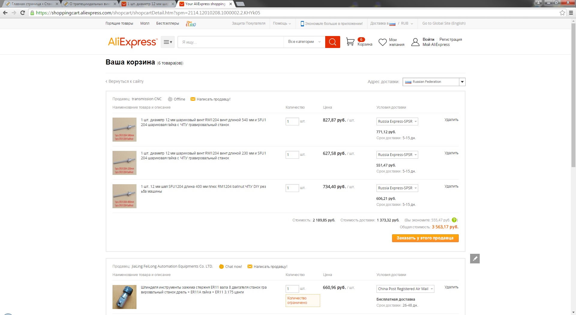

Сообщения: 2096
Re: О трапециидальных винтах замолвите слово.
Советую в том магазине не считать стоимость одного винта, а считать комплект в корзине и выставить один вид доставки - будет бонус который система вам покажет, до 1000р. Я сам у него брал, только муфты у него не берите или сразу проверяйте размеры - у меня вместо 8мм было 7.8мм отверстие. Не забудьте добавить обработку концов если у вас негде ее сделать. А подшипники я не думаю что прямо эти обязательно использовать, можно и те что для трапеции взять или вообще свое поставить.
Сообщения: 2096
Вот пример - экономия на пересылке более 500р:
Безымянный.jpg (2769 просмотров) <a class='original' href='./download/file.php?id=90564&mode=view' target=_blank>Загрузить оригинал (258.18 КБ)</a>
